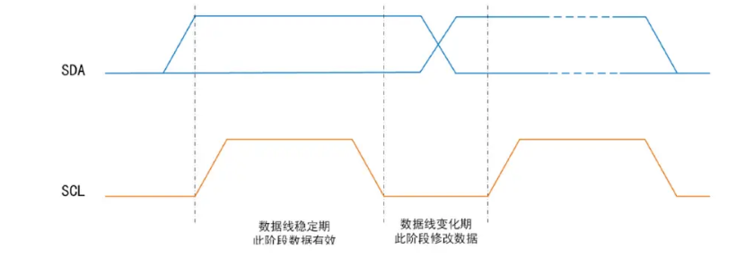

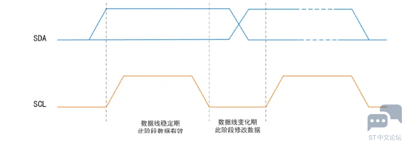

; m( q) @6 @# _4 ^. I1 q9 K数据有效性1 J4 _% f& I+ G. f% v  j$ U4 Y
( {8 l( j6 y2 [I²C由两条线组成,一条双向串行数据线SDA,一条串行时钟线SCL。SDA线上的数据必须在时钟的高电平周期保持稳定,数据线的高或低电平状态只有在 SCL 线的时钟信号是低电平时才能改变。换言之,SCL为高电平时表示有效数据,SDA为高电平表示“1”,低电平表示“0”;SCL为低电平时表示无效数据,此时SDA会进行电平切换,为下次数据表示做准备。数据有效性示意图如图 16.1.2 所示。
3 n; L9 i2 u0 m. M  w  [* t% i+ b  j- q5 P
* b# t+ Y% Y' K& c
4 c. o" u! y) p! z0 x图 16.1.2 数据有效性4 U& t1 F( a8 @' h( B
- K+ Q+ [& R1 |1 d7 U( r: a% b

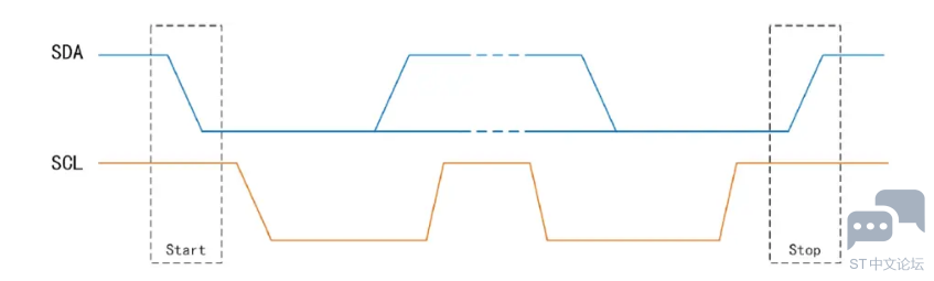

2 ~2 b; t3 N% A! @+ u* ]开始信号和结束信号( C7 B% b" \; e: T5 A2 c
  [5 [& O  M( Z8 A! A( ]# c* ]# QI²C起始信号(S):当SCL高电平时,SDA由高电平向低电平转换;
  V: G3 M# h7 Q0 [5 |# k5 c
8 l* p1 J' j5 w  n3 o$ B2 t' E& Y) ?+ MI²C停止信号(P):当SCL高电平时,SDA由低电平向高电平转换;5 |* b2 ~/ z6 w9 w# V  Q
" J  N, w! j1 {7 t+ }; I
@_@TMPRPONWV898}]){MSEL.png 7 E% P; ?/ m% w5 Z6 N6 c
; B/ b( J, s% O" ^
图 16.1.3 开始信号和结束信号+ T0 b6 H, A8 S; e  @# k' C

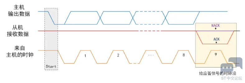

I²C每次传输的8位数据,每次传输后需要从机反馈一个应答位,以确认从机是否正常接收了数据。当主机发送了8位数据后,会再产生一个时钟,此时主机放开SDA的控制,读取SDA电平,在上拉电阻的影响下,此时SDA默认为高,必须从机拉低,以确认收到数据。5 j( c4 M: n( b, D1 ^+ a
: r+ y: D! [) x% X2 {$ ~
" R- M* X0 \  B; P- ~  m' \8 L3 s% b
图 16.1.4 数据传输格式和应答信号

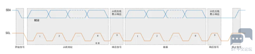

完整传输流程
9 l/ U7 d* G5 `0 e
% J# a  }( l. H5 _# [, V
I²C完整传输流程如下:7 D# I) b, a. g, U' ^4 ]# i
4 K% N. E4 ^5 t2 ^3 e7 G
① SDA和SCL开始都为高,然后主机将SDA拉低,表示开始信号;1 ?+ m6 A( O9 A
  |* _& h5 S0 E9 B# T) S② 在接下来的8个时间周期里,主机控制SDA的高低,发送从机地址。其中第8位如果为0,表示接下来是写操作,即主机传输数据给从机;如果为1,表示接下来是读操作,即从机传输数据给主机;另外,数据传输是从最高位到最低位,因此传输方式为MSB(Most Significant Bit)。9 x6 {  G  e: V5 C: {* l6 x
; Q6 A' v  {) ^! J% f- F0 }. }
③ 总线中对应从机地址的设备,发出应答信号;7 |4 K( O9 r) b/ {
; T5 A4 e; x( s6 q* G% x; }7 r
④ 在接下来的8个时间周期里,如果是写操作,则主机控制SDA的高低;如果是读操作,则从机控制SDA的高低;
$ ^, ]+ X6 n! b( q/ Z6 Q7 m7 K0 g  q
⑤ 每次传输完成,接收数据的设备,都发出应答信号;
1 ]9 F3 o  l( X! F$ K- [' a
5 M+ k7 w; g! L3 }  Y- |+ E⑥ 最后,在SCL为高时,主机由低拉高SDA,表示停止信号,整个传输结束;. c  @# Q5 C1 D
# d( U6 G/ M  k% V" J- J
4(H5QU84CIO`PKD5CN%(OS6.png 8 z/ O# v7 i* |
0 E9 K6 k4 H3 m8 T
图 16.1.5 I2C传输时序

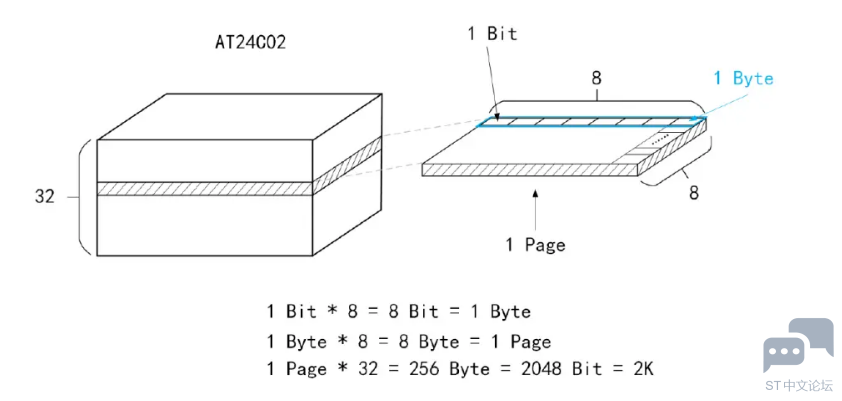

- V2 o0 A+ U. M$ x  U$ LEEPROM类型众多,其中比较常见是AT24Cxx系列,从命名上看,AT24Cxx中xx的单位是K Bit,如AT24C08,其存储容量为8K Bit。本开发板上的EEPROM型号为AT24C02,其存储容量为2K Bit,2*1024=2048 Bit。6 m# B1 w% Y  H2 \4 U
' ]. v/ J: e+ U/ E
对于AT24C01/02,每页大小为8 Byte,对于AT24C04/08/16,每页大小为16 Byte。如图 16.1.6 所示,AT24C02由32页(Page)组成,每一页由8个字节(Byte)组成,每个Byte由8位(Bit)组成,Bit为最小存储单位,存放1个0或1。
) `# V8 w' l+ N/ |. d/ T* F5 e. A. y5 o
7 E$ w* e/ M$ b! E6 p) l# c8 ^
  m( s: q9 X  x/ i( |6 v8 v图 16.1.6 AT24C02结构示意图

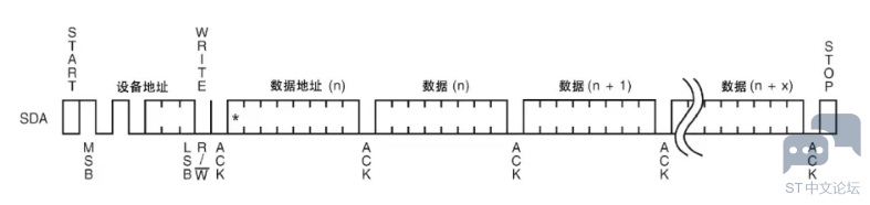

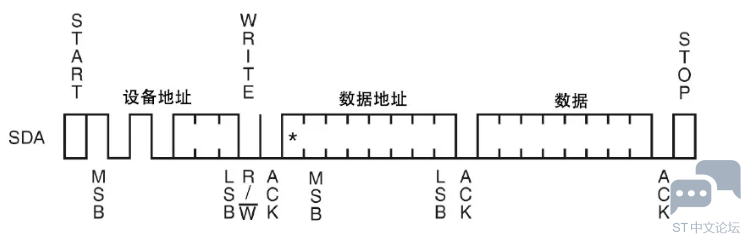

写AT24Cxx  8 X; {: ?# u. i' t
, y+ P0 ?8 T+ V. _7 g- BAT24Cxx支持字节写模式和页写模式。字节写模式是一个地址一个数据的写;页写模式是连续写数据,一个地址多个数据的写,但是页写模式不能自动跨页,如果超出一页长度,超出的数据会覆盖原先写入的数据。4 ?) Q+ s8 H1 t+ h$ G5 d
7 C! A& j5 r/ R0 s+ i
如图 16.1.8 所示,为AT24Cxx字节写模式的时序,在MCU发出开始信号(Start)后,发出8 Bit的设备地址信息(图中读写位为低电平,即写数据),待收到AT24Cxx应答信号后,再发出要写的数据地址,再次等待AT24Cxx应答,最后发出8 Bit数据写数据,待AT24Cxx应答后,发出停止信号(Stop),完成一次单字节写数据。3 I2 O# l) `  U- o2 E! i. ^6 }" ~
; o5 K5 Y1 c, g+ B EU0F2(2JCPJLVL`WRB8MG(8.png - V0 s. a. Q4 z" }+ w; F- B2 w
* p; Q) `4 p, c6 l
图 16.1.8 AT24Cxx字节写模式时序

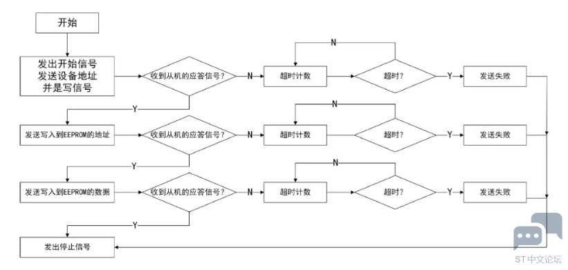

. _+ \# N9 }0 D  G# o- vAT24C02容量为2K,因此数据地址范围为0x00~0xFF,即0~255,每个数据地址每次写1Byte,即8bit,也就刚好256*8=2048Bit。对于1K容量的产品,数据地址范围为0x00~0x7F,最高位不会用到,因此图中数据地址的最高位为“*”,意思是对于1K容量的产品,该位无需关心。
! D' P& ?/ y" o; n7 C3 x; E; B/ ^. ]' k) r; l4 J
NG)F_2SKW]N[PG}463NL7E1.png ( b+ S! g8 j% Q
9 K3 z/ o9 k% K, {7 {) ^
图 16.1.9 单字节写模流程图
7 o" w6 l- D  g( P3 J7 b& A

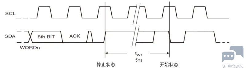

' {; N  t9 Q' E. I/ [! P值得一提的是,《AT24Cxx.pdf》里提到每次写完之后,再到下次写之前,需要间隔5ms时间,以确保上次写操作在芯片内部完成,如图 16.1.11 所示。8 @. n3 Z9 C2 j& K; {
, V# g1 Q% |- {" g+ Z4 n
& Q4 T1 y( q* j/ N1 _" n
) u& }3 x, \$ \2 S% ^图 16.1.11 AT24Cxx写间隔

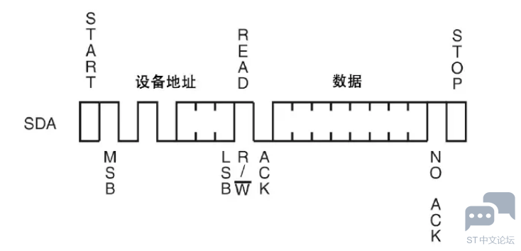

3 y6 ?- ]4 l4 E% G& h# \读AT24Cxx
; }- D; {$ y7 h) m1 h3 n. J' m4 [+ j' m; E
AT24Cxx支持当前地址读模式、随机地址读模式和顺序读模式。当前地址读模式就是在上一次读/写操作之后的最后位置,继续读出数据,比如上次读/写在地址n,接下来可以直接从n+1处读出数据;随机地址读模式是指定数据地址,然后读出数据;顺序读模式是连续读出多个数据。* z+ F+ R6 A) l6 c4 R# b
1 G3 m$ h% l& T% @% X7 M. F, O; m
在当前地址读模式下,无需发送数据地址,数据地址为上一次读/写操作之后的位置,时序如图 16.1.12 所示,注意在结尾,主机接收数据后,无需产生应答信号。
6 ?. ?) n3 |+ t) B# W
5 {2 R3 R1 N1 T9 K" n/ }6 c1 Q6 P% Q9 [4 p- l/ @2 V
图 16.1.12 AT24Cxx当前地址读模式

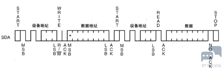

9 F+ y5 E8 M) \0 p0 \, e在随机地址读模式下,需要先发送设备地址,待读的数据地址,接着再重新发出开始信号,设备地址,读出数据,时序如图 16.1.13 所示。
. s3 {! `$ d; X1 A; e% l1 S
- b' Q; ?7 e7 w. V& h1 n [CN}L{Z4H[A(]91HNQ)PGX4.png ' y* f$ b& }8 A" y. u* D
7 ?6 N; l' I0 y( m% h3 ]# F; V8 A  ?图 16.1.13 AT24Cxx随机地址读模式* L) F+ P' y1 Y* L6 _8 R* ], c) s  f! V

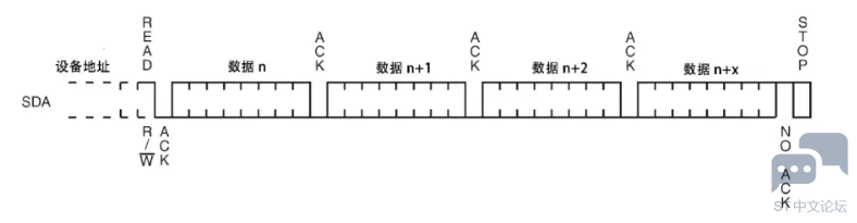

8 N' J6 o9 i7 T  v在顺序读模式下,需要先从当前地址读模式或随机地址读模式启动,随后便可连续读多个数据,时序如图 16.1.14 所示
$ \6 c1 t5 @+ H! r; n+ \8 D! k* t
$ g* \/ i3 R. _$ {: H* b7 O4 X1 ~3 h6 o
图 16.1.14 AT24Cxx顺序读模式& T" h; U3 J+ y( [9 e# o# a1 E

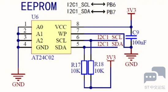

如图 16.2.1 为开发板EEPROM部分的原理图,U6为AT24C02芯片,它的A0、A1、A2都接地,因此该设备地址为“1010 000X”,当读该设备时,X为1,写该设备时,X为0。
+ Y" Z2 R, t8 E) p8 F# E) o+ s. b: u# p) s
U4的7脚为写保护引脚(Write Protect,WP),当该引脚为高,则禁止写AT24C02,这里直接拉低WP,任何时候都可直接写AT24C02。
+ W) N1 p: q% j
! \9 H* K6 k5 J( \4 j: C6 \此外,I2C的两个脚SCL和SDA都进行了上拉处理,从而保证I2C总线空闲时,两根线都必须为高电平。如果没有上拉,在主机发送完数据后,放开SDA,此时SDA的电平状态不确定,可能为高,也可能为低,无法确定是从机拉低给出应答信号。4 k6 R: L( z% V8 Z* p, [. J" }/ ^" ^& @
& l/ N3 {6 \9 G/ b, B结合原理图可知,PB6作为了I2C1的SCL,PB7作为了I2C1的SDA。
. @7 w) o2 M; h
% P/ F: d$ n% [+ Y4 U }O%3$IC79`KO4_}7FMR{)~U.png
- i, w$ u+ X/ s5 Y3 d- F3 `$ X1 m) b* m7 r: x
图 16.2.1 EEPROM模块原理图: y8 l# ]  h# B6 L* n) e$ }

; p5 `# X7 A' X5 i8 v2 ^参考前面图 16.1.3 所示的开始信号和结束信号编写程序。对于开始信号,首先将SDA和SCL都拉高,随后SDA拉低,再SCL拉低。对于结束信号,首先拉低SDA,拉高SCL,再拉低SDA,代码如代码段 16.3.3 所示。4 v7 H8 i3 h6 Q9 {

参考前面图 16.1.4 所示,编译应答信号,如代码段 16.3.4 所示。' A: e4 H' O8 O

9 K; j& f8 G& [0 [/ K! C% z# ^8~23行:应答信号,在一个SDA时钟周期里,将SCL拉低;
& ^9 G5 ?- X+ A7 s+ D. t% r; r$ W) |% O8 M) I
32~47行:非应答信号,在一个SDA时钟周期里,将SCL拉高;( I0 ?5 `& y: a
' C( P4 v$ p4 i9 s. F
56~82行:等待应答信号,拉高SDA后放开SDA,读取SDA是否被拉低,如果拉低返回0,否则返回1;

  65.     //发送应答信号,为低代表应答,高代表非应答* q) x' a% e1 S! s
  66.     if(ack == 0)
    2 w& X  e' a/ e
  67.     {
    + ~$ ]/ z0 A! j! n
  68.         I2C_ACK();& P0 q+ I3 |4 v$ I/ s, I7 L8 ]: [
  69.     }
    $ l% B1 R# J7 ~8 G: k; d, i
  70.     else6 k5 n; B( F/ V6 M: Y
  71.     {
    % ^$ k- m: R, P8 c
  72.         I2C_NACK();
    $ V7 W* c. X# k- j/ k
  73.     }
    3 n3 O& p* @; u) f% Z( G, O

14~31行:循环8次,每次循环:: g. {* |9 x) o' u( r1 D
, l; _% v' w) r5 ^16行:先拉低SCL;. F$ @& g- V$ v) j: R( w8 R# q
  A/ S( e# ?  u9 L19~26行:将输入的数据data与0x08且运算,得到最高位的值,从而控制SDA输出对应的高、低电平;4 c* b2 n& V) g1 O& A. b
' \2 r, U! w* ^3 G
27行:将data左移一位,得到次高位;
2 s! W; n* V0 G5 ?  B' R. S# O0 W- V4 u8 _4 f3 F# I4 u7 T
29行:拉高SCL,让SDA处于稳定期,从设备即可获取SDA的值;' Y2 L# y8 b9 H
: B6 }! [1 i2 }5 N/ ^35行:等待从设备的应答信号;
! v7 |7 x, R" f) m' @$ b6 `" u2 v' u" }/ h
53~65行:循环8次,每次循环:/ {( ?0 c- s. A7 {+ l
% T8 R6 C0 p  Y5 U4 m, h55行:先拉高SCL,此时认为从设备控制SDA电平,处于稳定期;
  R! e' j4 K) R0 ?1 z: a. Q3 r9 `* O
% O0 U# J9 k2 k+ S2 `) F+ J) i# Q! [58行:将data左移1位,以确保收到数据按最高位在前存放;, }& @" S2 ?) y& N; W- c
' k3 r* O/ x8 p( D0 D59~62行:读取SDA电平,如果为高,保存到data当前最低位,否则data最低位默认为0;
4 x$ t' Y4 O8 i
3 u3 i# n6 U9 P63行:SCL拉低,此时从设备继续控制SDA电平变化
6 u& A2 Q& b+ ], x, B1 x- U7 j! B( d+ n) \" T1 B5 h
66~74行:根据传入的参数,决定是否发送应答信号;+ g8 J4 `3 H$ E* k# Y% y4 f

  39. }
    6 i4 C5 n* F4 L/ ^  i2 n& }
  40. #endif

' V" R$ s( x& z/ q- m3 J& e/ S参加前面图 16.2.1 和图 16.1.13 所示的介绍时序,编写AT24C02一字节读写程序。% q% K6 x1 a' t6 F9 {, D/ d9 L
$ L, g6 a) [# l- A% G8 g. s9~33行:写AT24C02一字节数据;
& @. {2 S7 }8 }% o( l( x- A# X5 D2 G0 y- P; I3 s; l) C
12行:发送I2C开始信号;2 C: @0 R+ \* V2 ?' ^! P
  S; \& u  U$ C, P
15行:发送AT24C02的设备地址,最后一位表示写操作;4 ]1 V- W( s: d" |7 ]  P
2 ]! z( P8 |1 s: Z; Z& f) k+ D18~26行:根据EEPROM型号,调用不同的数据地址长度设置函数(AT24C01/02为8位,AT24C04/08/16为16位);5 t# p4 y4 W( L
; X6 k* E% }1 k
29行:发送数据;0 K: }* A9 k  K1 O1 V( S9 d/ t( g
+ S. P; h! \! l3 p+ i. L" L. Z32行:发送I2C停止信号;
" Y3 Z3 f$ m2 Q0 u6 Z9 F7 M. p1 Y( b8 ~! e, l
43~73行:读AT24C02一字节数据;
1 c9 x; `7 o* |! ~5 S. q( c2 z1 |9 w. b
46行:发送I2C开始信号;3 B' M# ~9 s  m5 R8 k3 H7 [" ?
! G1 _5 \. i  L- y49行:发送AT24C02的设备地址,最后一位表示写操作(接下来要写数据地址);) D! s2 p0 v/ U1 R  W
- p; u9 W6 q' G8 X4 \- g7 ]" a  R52~60行:根据EEPROM型号,调用不同的数据地址长度设置函数(AT24C01/02为8位,AT24C04/08/16为16位);
. I9 r+ V" P+ U
: [+ P$ ]; Q% m" o) x: x7 S63行:再次发送I2C开始信号;
' J; }; F6 S3 \  s+ h9 t, V! ?0 v& C, r% V7 t
66行:发送AT24C02的设备地址,最后一位表示读操作;: |8 \% z- l) r
) Q2 M0 A5 T6 [. v8 G69行:读取AT24C02数据,且无需ACK;! c9 G, o' Q# v9 ?& j1 }3 H
7 M  M/ b- o) Q( [4 m7 ^' Z/ L
72行:发送I2C停止信号;
8 y5 C4 W9 ?/ d) y4 i! c& k/ A, A3 I5 ~" m. {0 S
实现了对AT24C02单字节的读写,还需要实现多字节的读写。多字节读写可以通过AT24Cxx的页写模式和顺序读模式,实现多个数据的连续读写。在页写模式时,需要程序上设置,不能跨页写,这里简单处理,直接多次调用前面的单次读写即可,如代码段 16.3.8 所示。

9 f* N  O8 e+ l, W* g7 P" l需要注意的是,AT24Cxx每次写操作后,有一个写间隔,需要间隔5ms以上,因此在写多个字节时,每次写完都需要延时5ms以上。

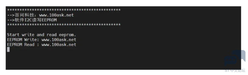

+ @$ O/ v& ]% \/ \+ y4) 主函数控制逻辑
/ p# j  q8 q: D  ]  L5 ]5 W* \3 s" `( m" z( z: H
在主函数里,每按一下按键,调用“EEPROM_Write_Nbytes()”对AT24C02写一串数据,再调用“EEPROM_Read_Nbytes()”读出该数据,如代码段 16.3.9 所示。
  |$ G! \) M6 ~
" T7 }: e/ `6 ~5 f8 Q代码段 16.3.9 主函数控制逻辑(main.c)
! [" J0 C9 `. X1 q2 K. L# Z6 M0 X& C; X; E0 Z
  1. // 初始化I2C
    ' I% m) g" Y1 ]) M2 l
  2.    I2C_Init();
    , O" k7 b3 T3 t3 f
  3. 8 }6 Q0 n+ [6 ~7 q& e
  4.    while(1)
    5 t* D- O- k; y% t7 b' Z0 D# w
  5.    {
    % f: G0 {5 @1 d: j3 n4 |
  6.        if(key_flag) // 按键按下; z& m8 Z2 O3 ?, d* l# d$ w
  7.        {
    . H, M5 Q* l4 i, O" s* A7 R
  8.            key_flag = 0;
    5 J0 J! O+ ^8 I) k0 V0 y* y
  9. : W& ]1 z) k; M2 q" h$ B/ V
  10.            printf("\n\r");) W6 W5 \5 Z' T( c9 g/ d
  11.            printf("Start write and read eeprom.\n\r");0 K. ~% b; N" j. N& O
  12. 7 r7 E2 V' x7 V; W1 g# F
  13.            // 读写一串字符,并打印3 }& b9 t( x$ W3 n3 x
  14.            EEPROM_Write_NBytes(0, tx_buffer, sizeof(tx_buffer)); // 写数据

  h  x' ~5 c& m3 x本实验对应配套资料的“5_程序源码\8_通信—模拟I2C\”。打开工程后,编译,下载,按下按键KEY,即可看到串口如图 16.4.1 所示。
4 T# L  q8 U, c5 D, o
' A, D5 E) ?2 w6 ?6 v- M0 l 5IDD46EG0BRG86M76(AMM0E.png ) Z5 c* S" J7 s. v5 ]3 L
) ^- T" M( k9 Q6 ~2 `图 16.4.1 模拟I2C读写AT24C02数据 ) r9 t; Y7 f( z* A* |# I7 r
