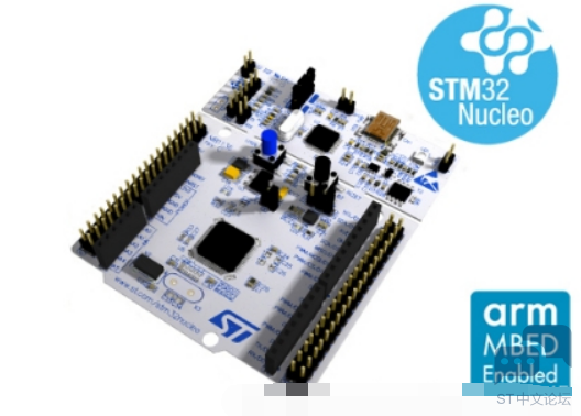

硬件准备6 V' V* @. f) c0 S6 q3 q- {, J9 G+ S
首先需要准备一个开发板,这里我准备的是NUCLEO-F030R8的开发板:& u" G' S. x. S2 n3 G& W/ ~. G
  P. e* U0 y3 N# @9 |

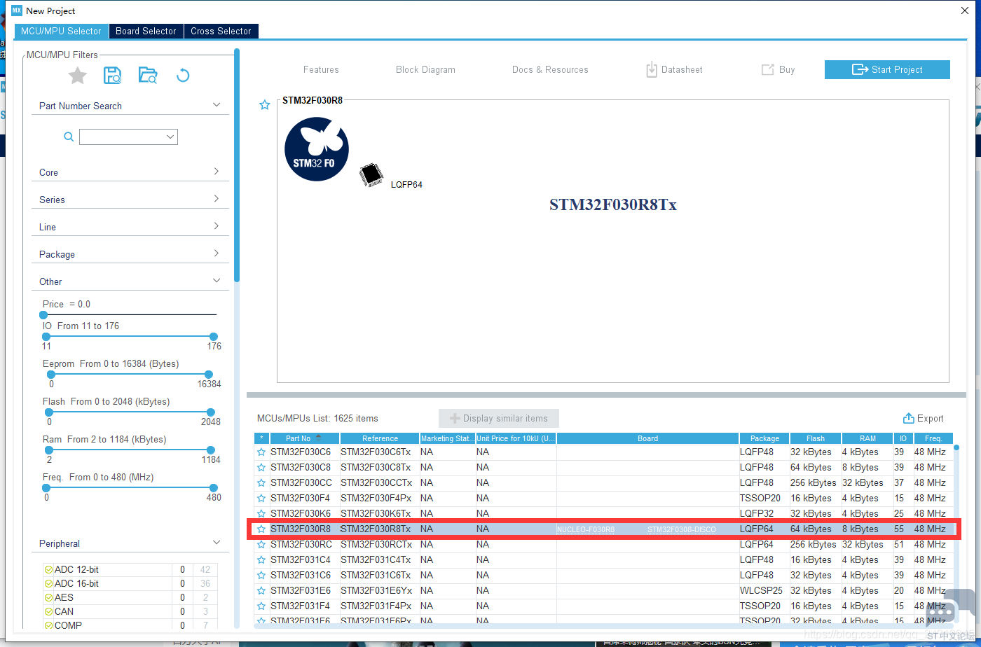

6 t# l& l1 j2 P6 T; m选择芯片型号
- P4 c. K1 r' o3 Y使用STM32CUBEMX选择芯片stm32f030r8,如下所示:8 Y! A0 `0 n# W
$ d) ?* A0 s$ F/ l+ I

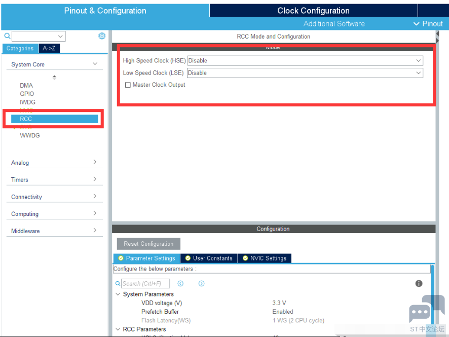

配置时钟源
- G8 X* ~2 N0 q$ @6 EHSE与LSE分别为外部高速时钟和低速时钟,在本文中使用内置的时钟源,故都选择Disable选项,如下所示:
# q) d3 j9 S1 C7 |  J* i# j) w

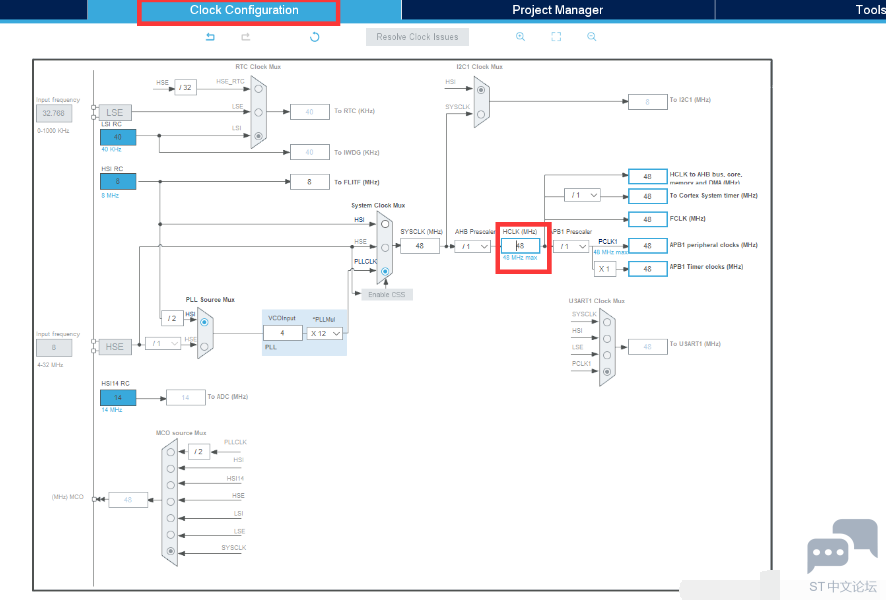

配置时钟树2 W$ C7 b( B& O) F
STM32F0的最高主频到48M,所以配置48即可:
' @/ n3 @% K% ~: t6 N  \( h6 B
% m9 P* d% S: i  \' B7 R4 R) v I8H3V9GXZ_VBHG_EIXVCIDO.png

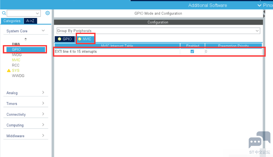

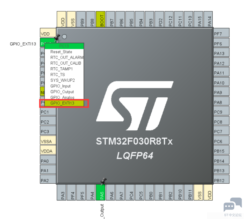

中断口配置- a: b* f, K7 ~

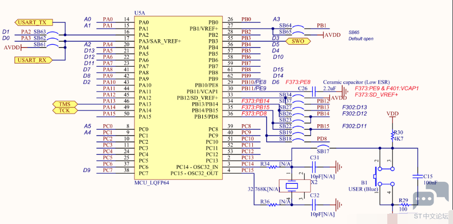

开发板上的PC13为蓝色按钮,故配置此端口为中断口。2 ~/ O7 Z% S; G  l5 f
, u: j9 O0 r  p JLTQBLR(AYKKA{PXW$$VXDI.png
0 z  E: ~  ~2 a+ a2 ~ W`{V$O86SXSOC18P~A(0ZQF.png
/ }& t' a& A; J' \; w

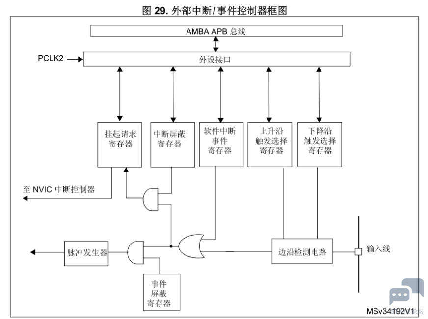

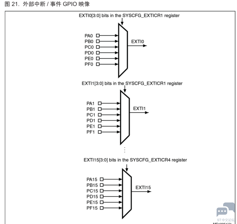

* f' ?, Z' m5 X( QGPIO 口连接到 16 个外部中断 / 事件线如下图 。可以看到PC13应该是在EXTI13上。
/ D1 D  ]) W) s1 D! L8 N9 e  f7 w: ]" U# g8 B5 u
/ m8 I) y$ T. Z4 p; \1 J3 D
2 j2 C# ]4 L! e0 c0 p; C8 o% V0 u4 W外部中断/事件控制器用于产生事件/中断请求的边沿检测器。每根输入线都可单独进行配置,以选择类型(中断或事件)和相应的触发事件(上升沿触发、下降沿触发或边沿触发)。每根输入线还可单独屏蔽。挂起寄存器用于保持中断请求的状态线。
- t- B4 S% `6 {6 `3 c
% |& F$ u1 G9 A5 o3 s- x  i% F" S @9K6RG~N[TDM]QKV8A~7[J4.png ; i7 J" s# u# z+ g
/ d6 S- e& ?' v" A  F, c

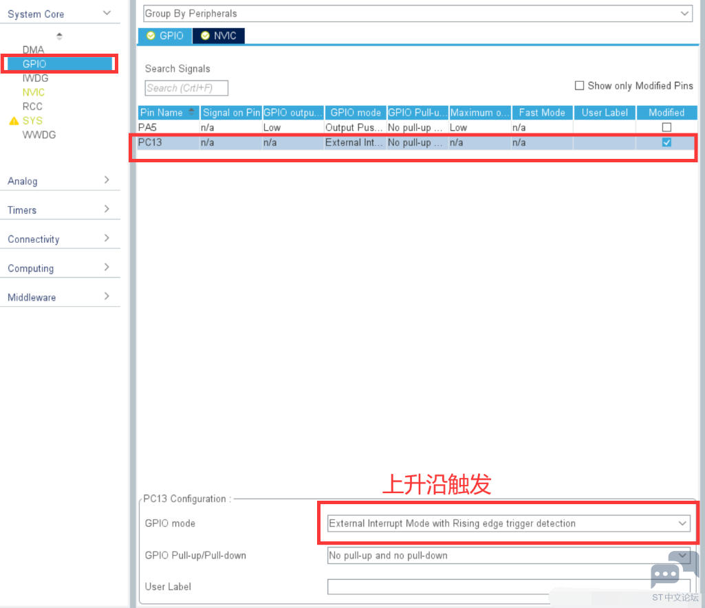

所以需要配置中断口是上升沿触发或者下降沿触发。
$ D; P& P: m( ^$ C! ]8 K
# t; `* Y# c0 A: U' K" x 8L$E[BI%8K{1{~DVBR}X]99.png

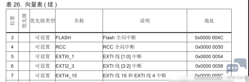

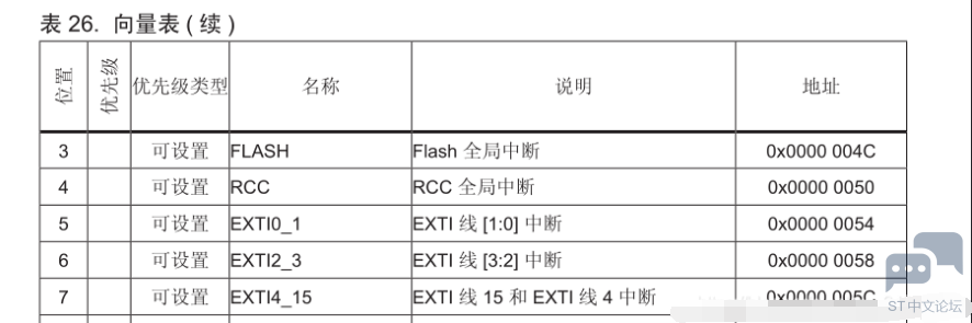

查看向量表可以得知PC15应该开启EXIT4到15的中断。
) S( V7 J4 b) Y, S/ Q
! `: |2 e  j0 M5 [
& y" |+ _4 K5 C: e. c5 B+ C {KGWI{GT1NHI@)F4P2D4~IV.png 6 _* i( f7 ^+ i

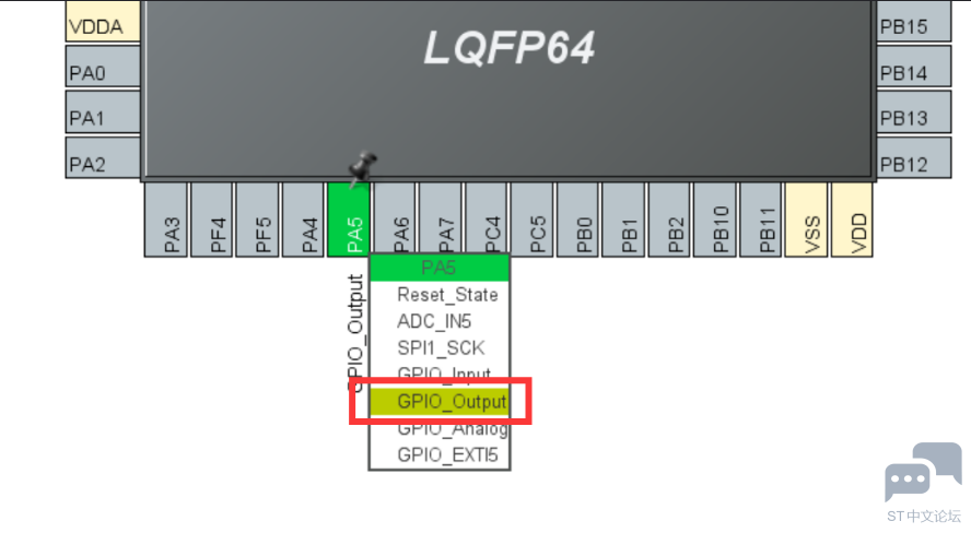

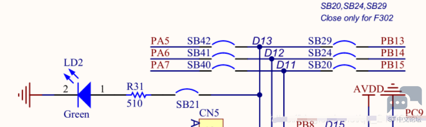

GPIO配置
* \0 K) N& F8 H$ Z1 WPA5为板上LED灯,配置PA5为输出口,当中断发生时候改变IO口极性。9 X4 d. Y5 h: @, J8 t8 x" m+ ^
. r3 W2 K" C, y
* V; g/ R3 ^' U, r5 n" d& U: t* f" X9 q1 p) j. B
374IFVZEG_3L)528G[_(A.png 0 a) a) F2 o8 F( e% N

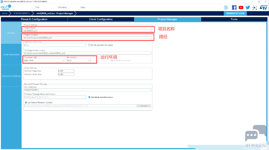

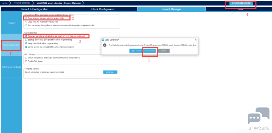

生成工程设置* M: k' e: J# q& f) J4 ~
注意在生产工程设置中不能出现中文,不然会报错。
' x2 a* D7 @1 h7 T# L, A8 x( O# O( v1 Y" C* k3 P9 q
% X: V$ f" u9 k- Q, N' m3 @, R# }0 c) m5 {0 y
生成代码  ?# Q7 M  S+ e; M' [
. U$ ?$ d1 J  K* p+ x, l
I_2%3M0AA4`F7`038G09T43.png " U& t0 g( e5 v4 O. I

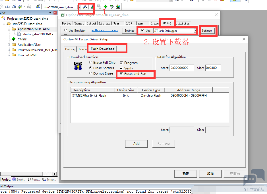

, g$ g& u2 q5 N. ^/ _- U* U* ?配置keil
5 i! @; O6 v2 H$ i' M
4 t- D1 K* D5 b( {# H  _" G

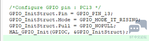

* X3 ~7 H9 l4 ^& G4 n设置IO口模式,触发条件,设置 IO 口与中断线的映射关系
. c# Z. G7 z# V0 e/ o; n
首先在mian.c的MX_GPIO_Init中,GPIO_Initure.Mode=GPIO_MODE_IT_RISING,这里设置为上升沿触发。Mode值为GPIO_MODE_IT_RISING(外部中断上升沿触发),GPIO_MODE_IT_FALLING(外部中断下降沿触发)或者GPIO_MODE_IT_RISING_FALLING(外部中断双边沿触发)。
) R2 o$ e2 f# r6 E: p; }GPIO_InitStruct.Pull=GPIO_NOPULL,这个为管脚悬空,没有上下拉。3 U5 ]5 K3 I) S, n* H4 }
8 M3 \( y0 g9 x% P
20201202162231498.png : J, r. ^; W/ f0 G' i
) Z! l& n& D1 Q! h. S

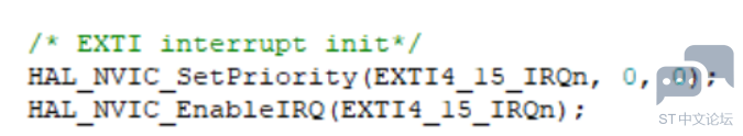

配置中断优先级(NVIC),并使能中断) m/ I/ w6 v! E
同样的,在mian.c的MX_GPIO_Init中,设置好中断线和 GPIO 映射关系,然后又设置好了中断的触发模式等初始化参数。既然是外部中断,涉及到中断我们当然还要设置 NVIC 中断优先级。& E  x8 J( Y0 Y: s
HAL_NVIC_SetPriority的中间0表示抢占优先级为0,最右边的0表示子优先级为0。; e! h$ K" U) U7 J6 k' w/ j6 b* z( [
! m' E" U: w" t1 n7 x5 j1.抢占优先级比子优先级的优先权更高,这意味抢占优先级更高的中断会先执行,而不管子优先级的优先权,数值越低优先级越高。
% O9 p7 }1 D& F' d' ~% J& |+ ^2.同理,如果抢占优先级相同,那么就会比较子优先级,子优先级更高的中断将会先被执行,数值越低优先级越高。, y5 h- ^) j$ s4 y2 {
3.当两个中断源的抢占式优先级相同时,这两个中断将没有嵌套关系,当一个中断到来后,如果正在处理另一个中断,这个后到来的中断就要等到前一个中断处理完之后才能被处理。如果这两个中断同时到达,则中断控制器根据他们的响应优先级高低来决定先处理哪一个;如果他们的抢占式优先级和响应优先级都相等,则根据他们在中断表中的排位顺序决定先处理哪一个。1 C- Y& F! m9 o' ]2 K

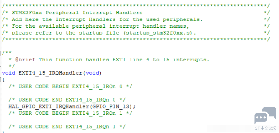

3 x0 X+ m6 R# H0 ]: DEXTI4_15_IRQHandler2 Q8 I, }8 U3 g4 j5 B/ a
在stm32f0xx_it.c中,程序开始执行EXTI4_15_IRQHandler函数,EXTI4_15_IRQHandler函数只是调用了另一个函数HAL_GPIO_EXTI_IRQHandler(GPIO_PIN_13);1 O8 x% J4 E. e' X5 P- b
, y  f+ S% T7 j8 e9 I2 X; C' O
U6{{(PB~R9V3T{X$VCMUJW8.png 3 _$ w. ?# p7 u/ d- _4 d  }

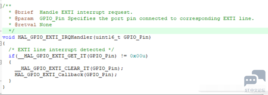

6 N) }/ U$ v( U& A& H% l' g% THAL_GPIO_EXTI_Callback
4 x' D- }% D# J+ f# M( q在stm32f0xx_hal_gpio.c中,HAL_GPIO_EXTI_IRQHandler该函数实现的作用非常简单,就是清除中断标志位,然后调用回调函数HAL_GPIO_EXTI_Callback()实现控制逻辑。根据函数名Callback也能看出来这里才是真正执行具体功能的函数,该函数需要在mian.c文件中重写,通过判断中断是来自哪个IO口编写相应的中断服务控制逻辑。
/ ?9 x4 D  g. K: E

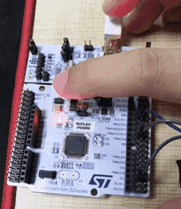

6 Z# o5 U: g8 C1 D! E+ A% y! x9 W演示效果
+ g0 P- x2 ]) o" k  C
LED灯随着按键按下改变极性。7 J$ i2 S9 [; z: i
