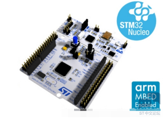

硬件准备
& B, x5 x: L& [( W2 H; V首先需要准备一个开发板,这里我准备的是NUCLEO-F030R8的开发板:, u- L9 _& P+ k1 v0 @9 w/ ]1 L! O

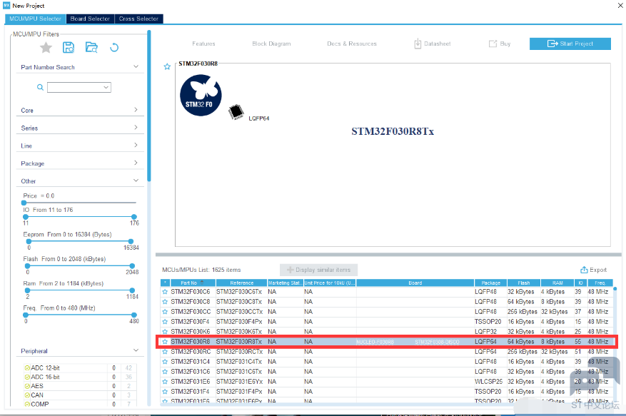

选择芯片型号
# ^7 f3 z& i+ q使用STM32CUBEMX选择芯片stm32f030r8,如下所示:. z+ Q; k6 p% R/ L4 a

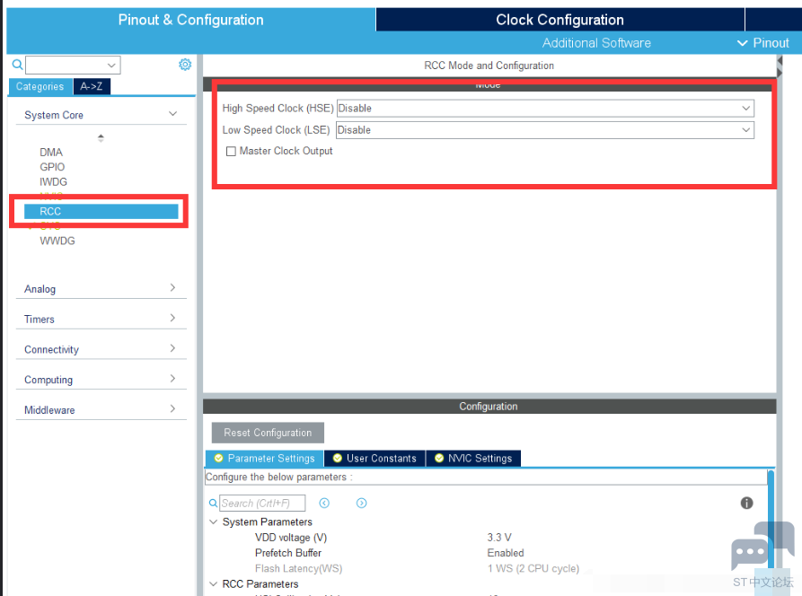

4 p# f9 R2 _, [* |- S配置时钟源
  Z( X$ I% t( F1 {HSE与LSE分别为外部高速时钟和低速时钟,在本文中使用内置的时钟源,故都选择Disable选项,如下所示:
) _9 F- }5 P# c2 ^" Z

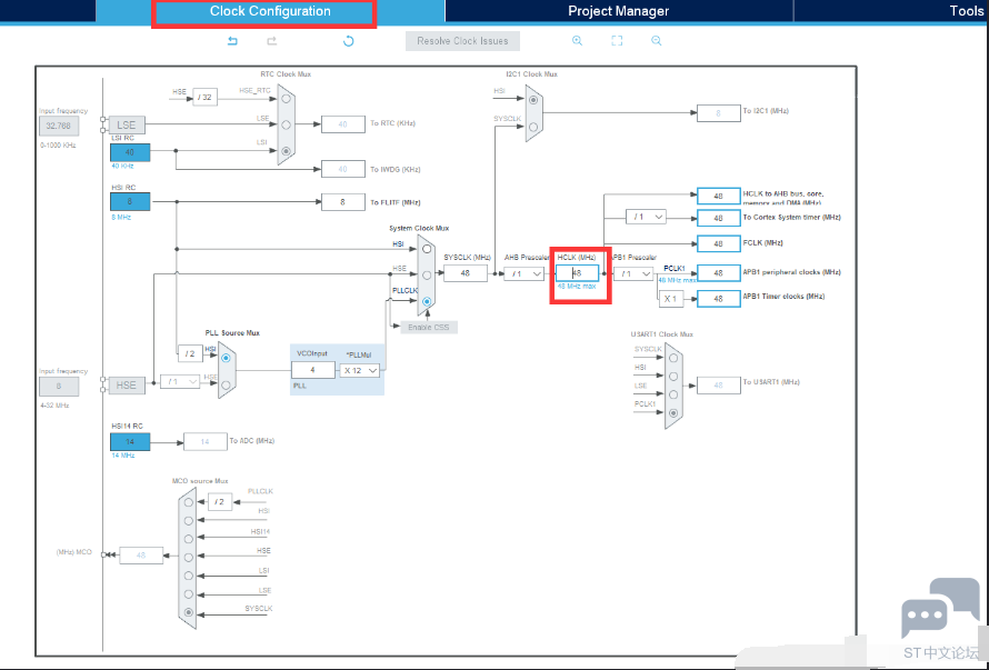

- ]6 l  v+ ~8 G" x) J0 ~6 |配置时钟树2 o8 b0 a- G8 o+ g5 _
STM32F0的最高主频到48M,所以配置48即可:' G# P0 f2 @6 b# |" w5 V3 r

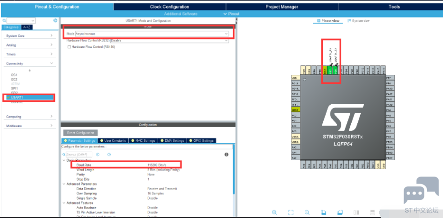

串口配置
5 S, M4 M3 H. q# I! h本次实验使用的串口1进行串口通信,波特率配置为115200。
6 H# C4 K  m) v# l& ~' ~9 M  z0 m6 Z+ q9 m3 ?- I. x3 T
& v, P. p5 k2 T, D: d* Y; }" |( k5 C) g2 u6 Y. g0 c  v

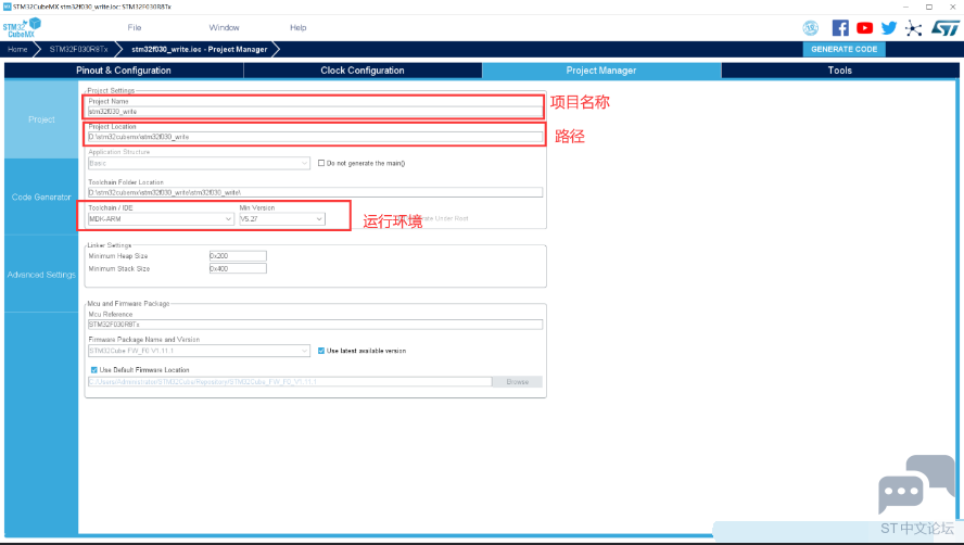

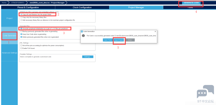

生成工程设置
( @  N. q- P3 {, f
注意在生产工程设置中不能出现中文,不然会报错。1 y# l) p: @: U' a* D  ^4 P
' F/ e# j- y4 a
: p: [7 A6 z, M9 N生成代码
. R) C/ b( o3 q- x. x- T; M
% E! L8 T7 K% e/ |$ f PME@)UWAQK_NL55NE_5[C.png 4 N8 i' f7 g) x/ w. t3 d% H

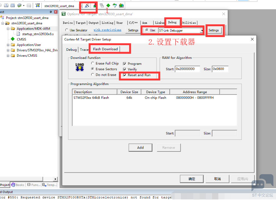

3 m1 n1 R+ j/ O, h1 g7 B配置keil
# x5 A! t4 J+ @; j3 J

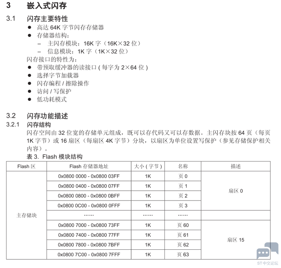

STM32F030芯片内部的Flash存储器内存分布如下:
& S. V. A' B* ~
% @4 \4 V3 l7 A- ] CB7FYK)%SVFSVM_S37P]H$D.png - A2 N+ X3 N3 R- n" [& n' B" |1 x- y
5 R, ?2 ?8 N& N0 ^4 \1 {* Q1 ]4 r
STM32F030R8T6的Flash容量是64KB,所以只有63页,每页1KB。+ B8 G: K4 ~! k9 Q2 |
我们可以写入到页60中,即0x08007000-0x080073FF中。! s- K6 ~" i. @! y# v' w
由于单片机是32位,故连续写入多个uint32_t的数据时,地址应该依次增加4。

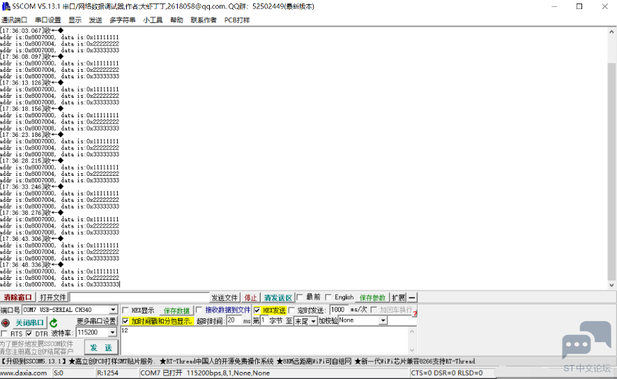

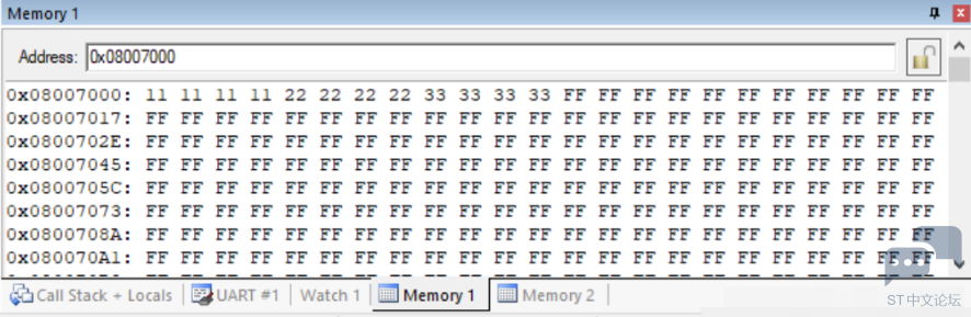

演示效果; M" R3 m/ `& q
' K  C* L" d& h3 ` NG8_L9U_U78%(MBP)5@XV5I.png ; Z) o. B+ t1 X6 c
0 q# G+ o+ F6 r' g4 g- v
通过keil查看地址也可以看到,值正确写入。
' Y& w+ u3 s% X) Z- a$ z' Z, I
; v' u' K' u" m$ N2 c% `, y KL2H{X~W7MYM7M(8UN{D3JJ.png * _6 X% I, A* q/ _
