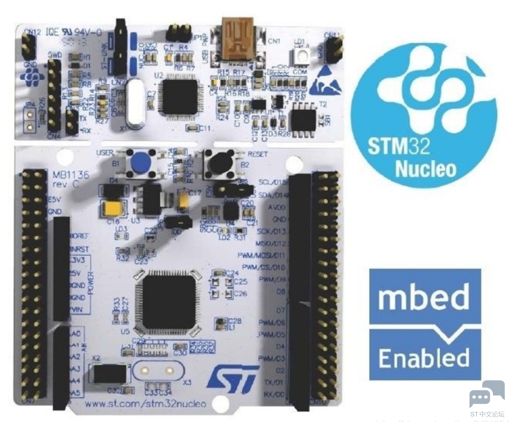

  F! `# z" a0 W( E硬件准备0 A! x3 ~* q  `8 k* S7 T  Q
首先需要准备一个开发板,这里我准备的是NUCLEO-F030R8的开发板:, X: t/ G6 `2 O. M

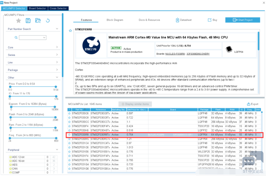

选择芯片型号
. s( z; L$ M5 u. a使用STM32CUBEMX选择芯片stm32f030r8,如下所示:

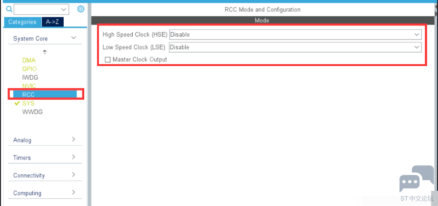

配置时钟源
2 j5 z" G) I# Q; g; T  ZHSE与LSE分别为外部高速时钟和低速时钟,在本文中使用内置的时钟源,故都选择Disable选项,如下所示:
% {3 r# j9 N6 s( O) Z& v+ a& j; d1 o

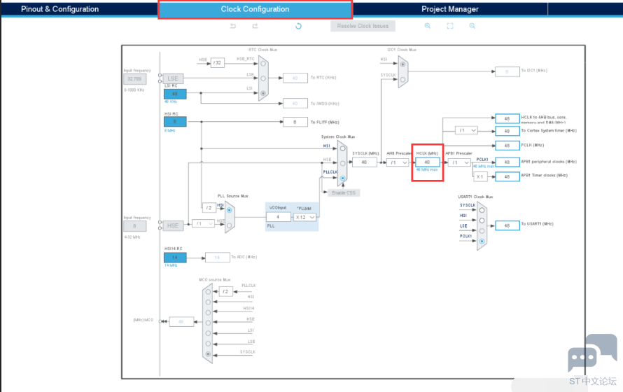

$ R$ t) j( [6 D8 A& W) d; W5 a/ |配置时钟树) |: L1 Y1 x' I0 ~  S/ S
STM32F0的最高主频到48M,所以配置48即可:
0 ^& ]* D, C, e
  @" N/ e# Z' m6 K  B: [6 l3 M PVW3)EJK1N`O}GQ_H}Z0S{Q.png

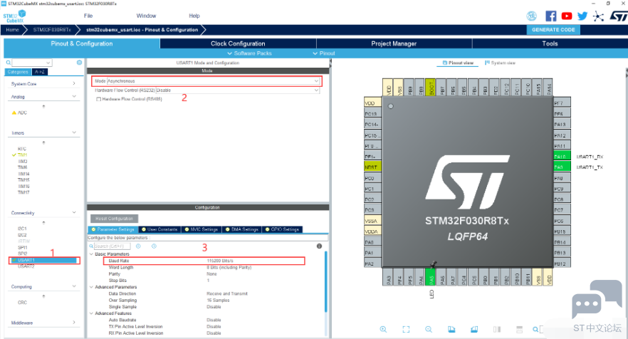

串口配置
' r. x, ^- g. P
本次实验使用的串口1进行串口通信,波特率配置为115200。9 s2 |1 U0 Z$ ?  F# z$ C9 i$ Z

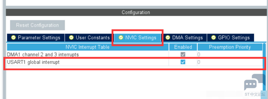

" A5 I2 g# w1 j: Q' w3 r中断
4 s" K: q4 K; d$ {& _. W
& [2 r% s4 V; T! _8 N

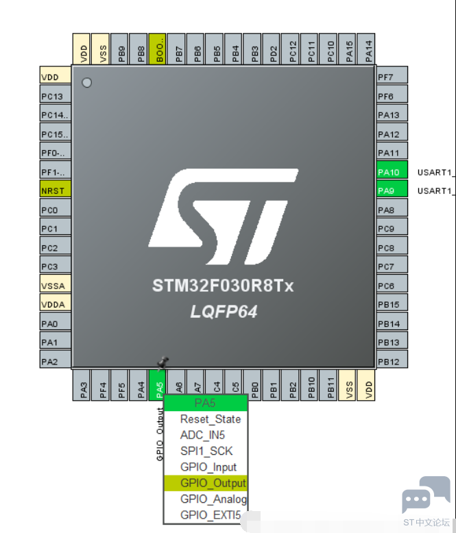

, X5 P7 b; y1 e& w* QGPIO配置
" E. g" `( \" ?2 w7 @4 \8 J* F板子上led为PA5端口,故设置PA5闪烁来验证是否正确。6 ]3 c8 R& D2 A7 C* f, @2 T

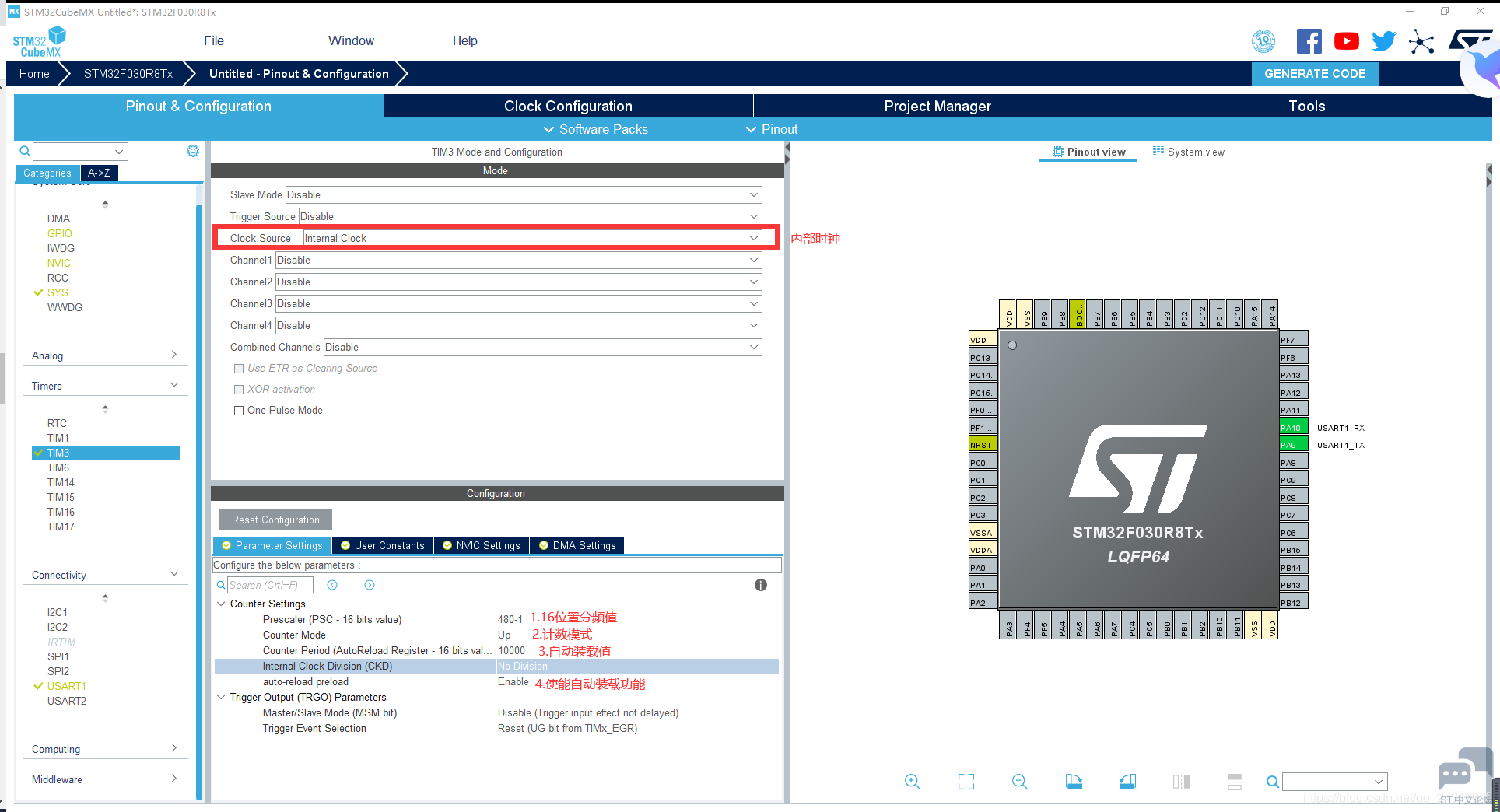

( J( A6 b2 j* c$ n' j  t: Z7 }定时器配置
' D2 s, r( A, i3 n" M/ {8 p本次实验使用的是TIM3来进行计数。+ D+ r! n6 i) _# g; @6 g
. v9 {! X- `: A8 g2 \: {* n' k3 v" n: j 20201114005250315.png
6 ?# m9 G" h$ E0 I& \
( _6 m! u6 P  V/ Z2 W7 ~PWM频率计算如下所示
) J5 `" t7 s- \9 z0 n. d
; j" ?6 F) g9 }0 w- e 20200604121517190.png : P5 |. T  T; M
" `4 C- a& D* w( ?6 s. o, g
在上面配置TIM3参数,预分频系数设置为480-1, 自动重载值设置为10000-1,那么PWM频率为48,000,000/((480-1+1)*(10000-1+1))=10Hz,即 100ms一个周期。

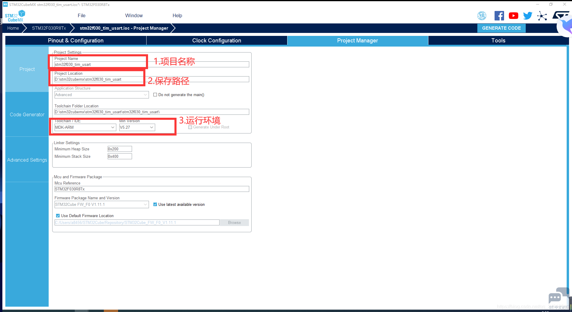

, {" R6 {' y' k生成工程设置
: u; ~- {6 e! t) G
注意在生成工程设置中不能出现中文,不然会报错。
9 U& G" ^/ k! {
& ^+ d2 ?) F( a" x7 z 20201114010119218.png ; S8 ^1 }: [8 Z3 i9 f
/ c# ^& R2 P! T. Z

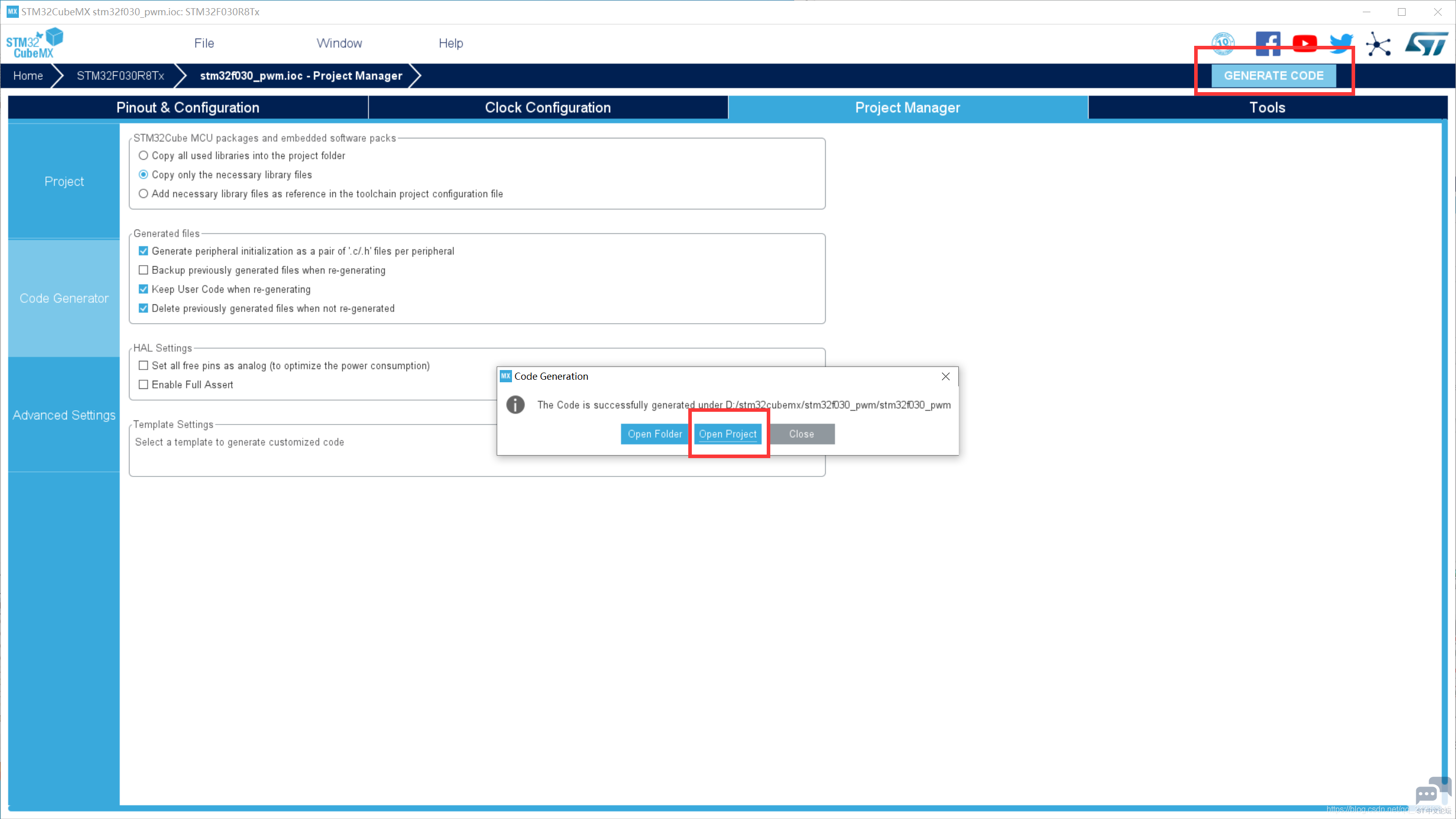

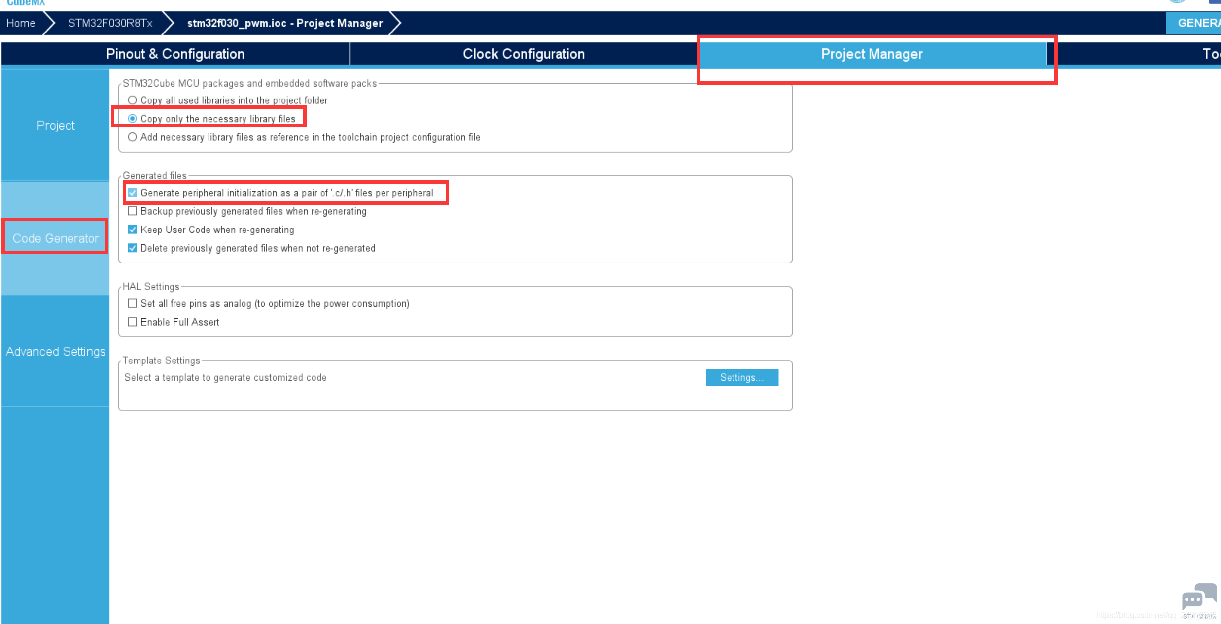

代码生成设置
1 N# o2 }9 ~1 P& x( l) g最后设置生成独立的初始化文件:
  B, ]  r% K6 @0 F9 L0 ?' V
: N- W0 c+ N$ C 20200604142313327.png
" v* d$ q0 u5 k5 ^) a" [# Q& ?- e& O3 g3 e6 V+ V# p
生成代码
4 ~; Z+ O8 A; `+ p+ u
7 ?- O2 B* z6 Z8 o: x
; E+ Z" P2 ?8 d. |8 n+ C& E$ X! c! R, S, Y; {3 Z

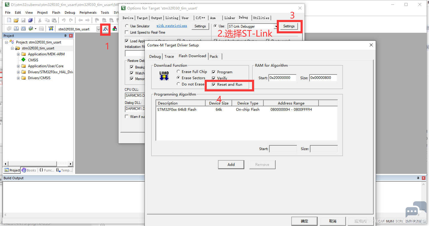

配置keil
- f. u2 Z0 a) R7 r" ]' \4 H
' Y0 R, ?3 \4 V7 X+ S7 v8 o
20201114010535287.png $ o1 M* f# q$ y  B. l# L- t

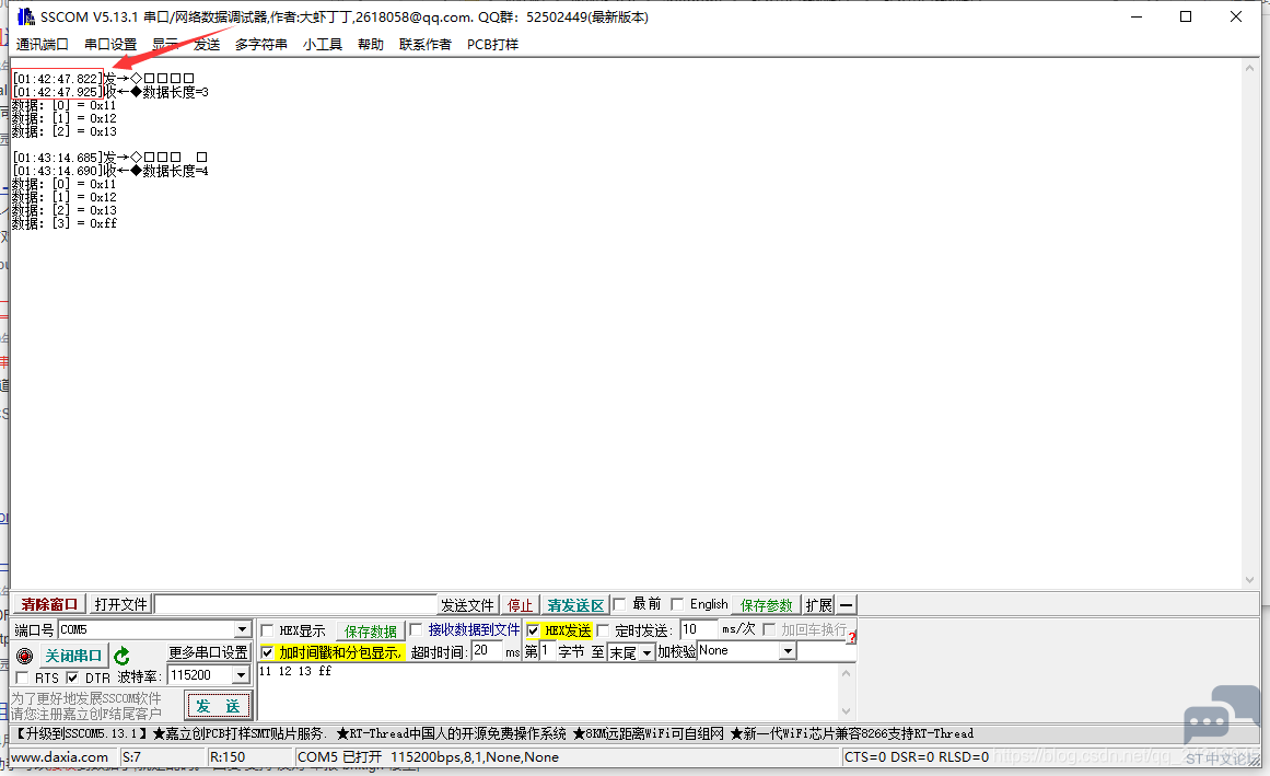

1 m, ~4 T- s) h4 G$ [演示效果( q- M5 U: e8 W0 |& B
可以看到 发送11 12 13需要等待100ms左右才能发送,如果最后加上ff直接发送。
