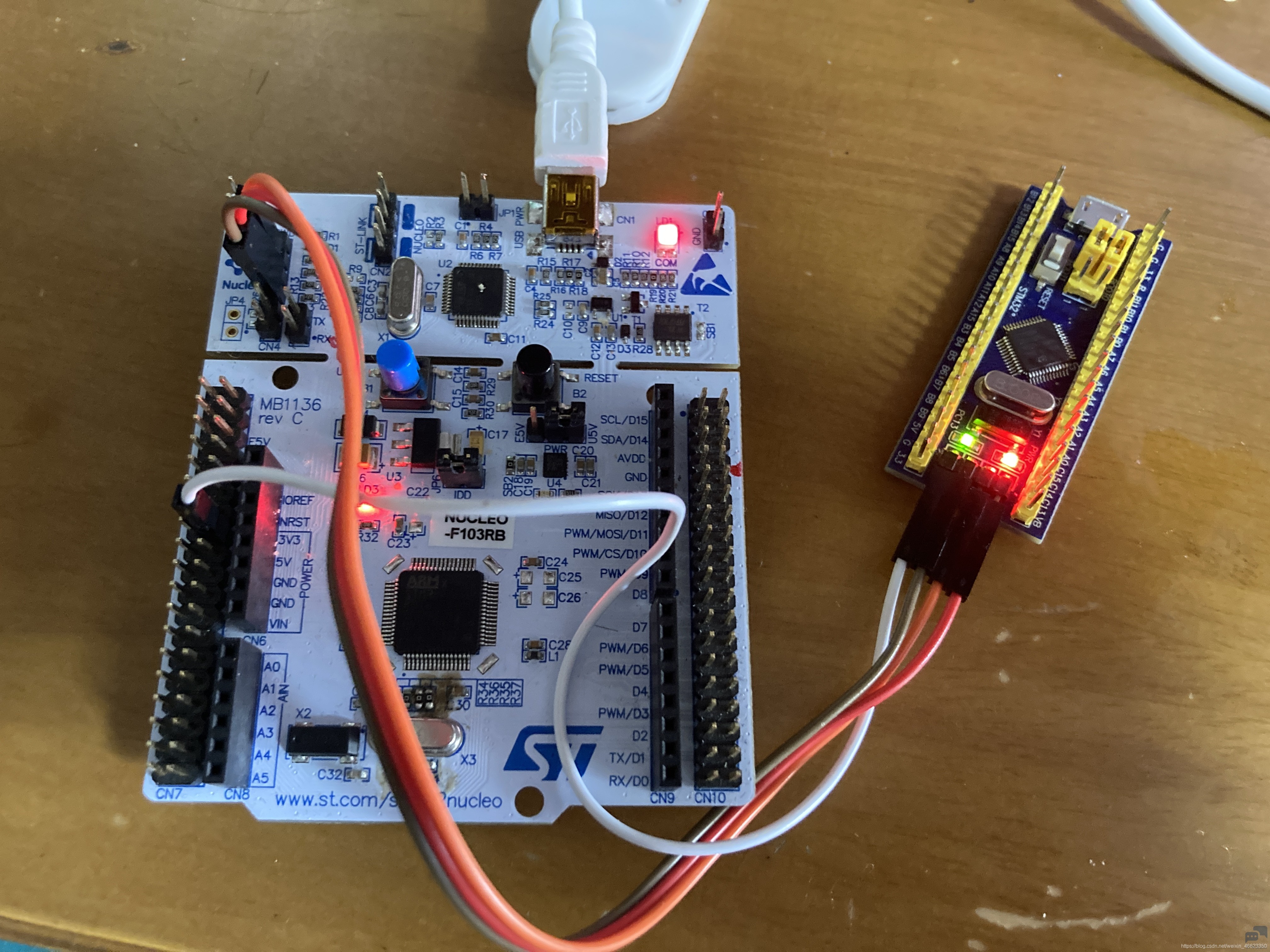

开发板:STM32F103C8T6最小系统板
: y$ S; g7 i4 P6 E" d开发环境:Ubuntu+STM32CubeIDE
& W3 \( @* \* Q0 f主控芯片型号:STM32F103C8T6
& g; E  ]1 o- k* Z' Q左侧为STLINK烧录器(ST的Nucleo板),右侧为目标板/ N5 H2 k* g1 c, M

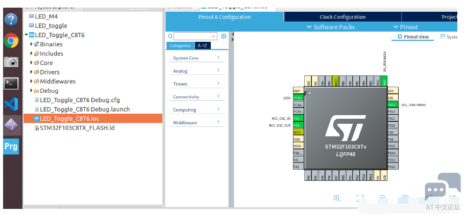

; P- g9 |+ ^5 K# A2 W2.1 STM32CubeIDE 生成代码
2 O% U" v" _+ g1 r( R2 v在Ubuntu下安装STM32CubeIDE,STM32CubeIDE内嵌的程序编辑器其实是Eclipse。免费的无需破解,更佳的是ST 提供了windows,linux版本以及MACOS版本,也就是可以在不同平台无缝切换。打开程序,使用内置的CubeMx配置工具配置芯片,勾选FreeRTOS,由于只有一个任务,因此保持默认配置即可。
; j3 c  P6 q5 b1 D

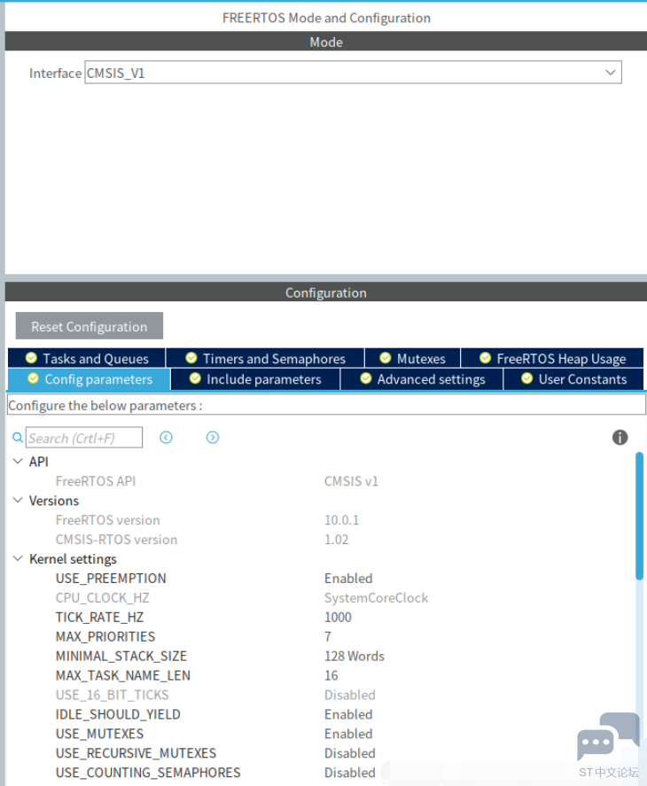

! }/ @' N" D' O1 q6 l5 J/ h/ s$ uFreeRTOS配置
8 l* u5 a" c& M( R, p$ C6 j2 |7 _2 b2 K. f! n6 r+ Y2 b
) G# e" _  [. B6 m5 Y6 \: ~- O

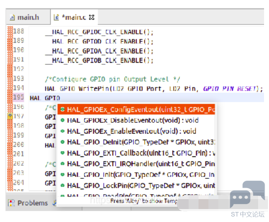

6 D, j% \* e' S2.2.2 STM32CubeIDE自动补全
* U6 p7 C* h% ^4 N& f" K, U
在STM32CubeIDE 中可以使用**ALT+/**可以使用自动补全功能,不是自动的;

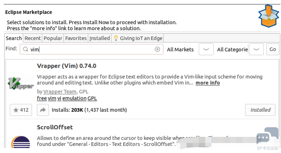

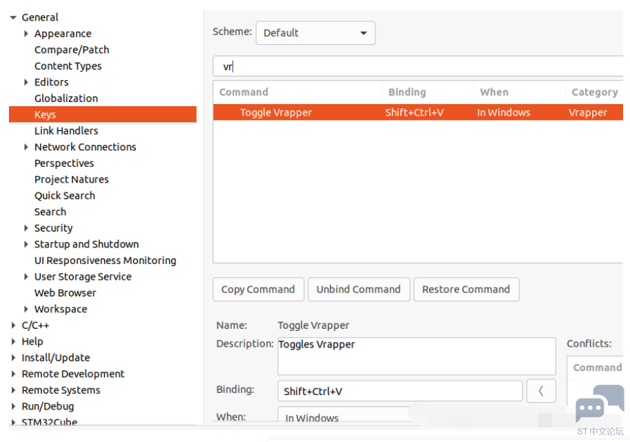

2.2.3 STM32CubeIDE使用VIM编辑器
8 ?% I8 M5 H, H: ]  J2 [1 k8 V
vim编辑器真的非常好用,简直爱不释手。谁用谁知道。几乎所有主流的IDE 都支持VIM ,在IDE 中下载VIM 编辑器。
9 c- k% @% w8 J; m0 c, ]
& {  C4 |) }6 Q+ @6 k6 y! u9 q, B" V 0LZ[BGTRIO~ZQB`69PM)W(V.png ) ?7 g: w' ~% b2 t$ u9 w1 ?
5 x  l" O6 S" g8 w设置VIM 编辑器,按照下述设置快捷键,可以使用shift+ctrl+v,激活或者关闭vim。9 v. d5 }" q' f

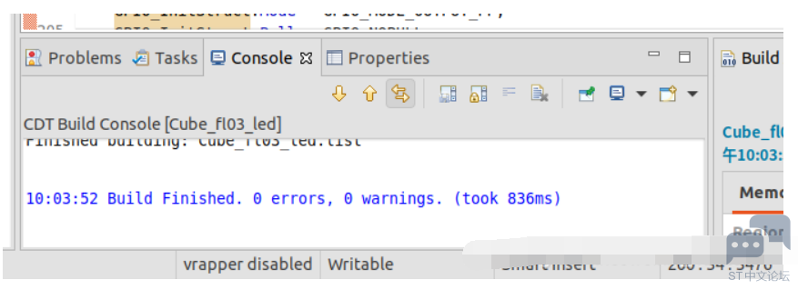

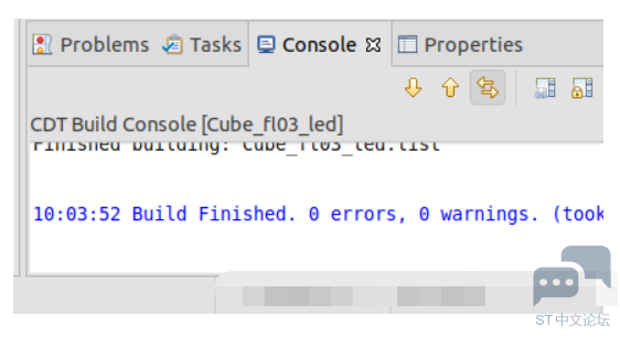

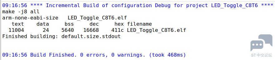

2.3 编译下载程序
' ?" g7 i+ Z) ?6 L* V7 v2 X编译程序代码,结果如下:
3 ^  A. y  ^" E+ N+ R/ o9 Y
6 r: O9 `+ B* V 20200808091759623.png ' w' ^6 N9 f( c; \) Y

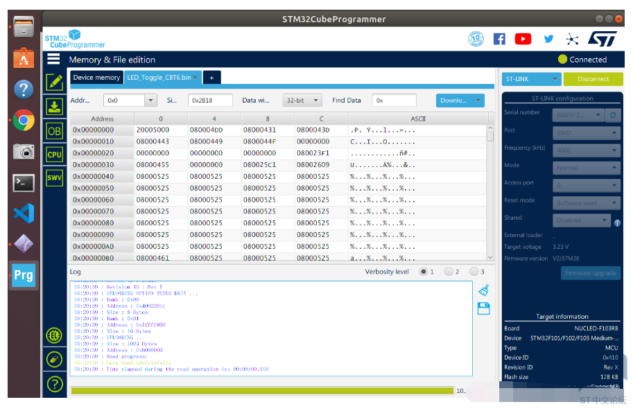

6 \1 d0 ?, d# P& G+ L/ f我们使用CubeProgrammer软件进行下载。在Ubuntu里边下载程序和擦出芯片比Windows平台快非常多,一瞬间就完成了。& Y/ q/ u+ o' n6 N& R8 {3 Y$ i
$ B" H* O, K/ [/ K* @$ d8 q
TDSXRGCNEJIOQI3RI%2OIL6.png # S* |6 s& U7 e2 n7 q
2 t' m8 t( q: c6 O; V7 h. C下载完成后,将目标版复位或者重新上电,程序可以正常运行,在移植FreeRTOS时,可能会出现RAM不够的情况,编译报错,这里适当调整下FreeRTOSConfig.h的HEAP_SIZE即可,这个如果调整得太小,会导致部分Task不能正常运行,且编译器不会报错。另外还可以调整单个任务的STACK SIZE,两者结合进行调整。

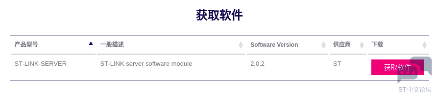

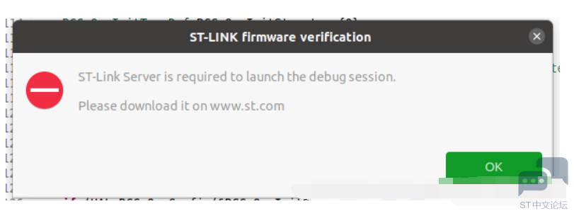

遇到了几个问题,第一个问题,提示下列错误,ST-Link Server is required to launch the debug session
# G# J5 Q# `- j2 k4 L  B' R
# e$ q0 \" V# l- d) a& B5 L& c% v3 P5 m' i+ {) g$ A
解决办法,进入官网下载软件安装包,下载链接STLINK Server
( ?; C5 B3 P" N
' W# s" A; m/ a) V8 V9 A; g
6 I7 r0 T6 F3 X( \9 z下载完成后解压,使用.deb的安装文件,切记不能用双击打开安装的方式,因为安装过程有协议需要输入y同意,如果双击安装会导致安装卡死。卡死后会比较麻烦,需要杀进程,删掉锁等操作
! T% [5 D1 b4 Q
9 {* s) ^% R$ V/ ^- i
  1. sudo dpkg -i st-stlink-server-2.0.2-1-linux-amd64.deb
1 V1 G2 |2 b+ T2 E! n

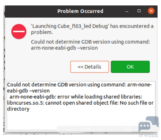

2.4.2 问题2解决
0 w* m; P" m; T按装完成后烧录报另外一个错误,Could not determine GDB version using command:arm-none-eabi-gdb -version
6 q9 t, C: L6 B' W' N* B: q TK4DZ~CE3IC17KQSAI]V}U4.png 2 L! ]- z% W( l- i
3 e+ _5 P0 ^: o- j/ S
解决方案就是安装另外一个软件包
  1. sudo apt install libncurses5
, s: r0 L( d, O# `/ k0 F4 W" @/ F! P- t
安装完成后就可以正常下载程序了(点击RUN 按钮),单板运行正常了。下载成功的调试信息如下, W+ N( w$ ~8 Y1 n  B

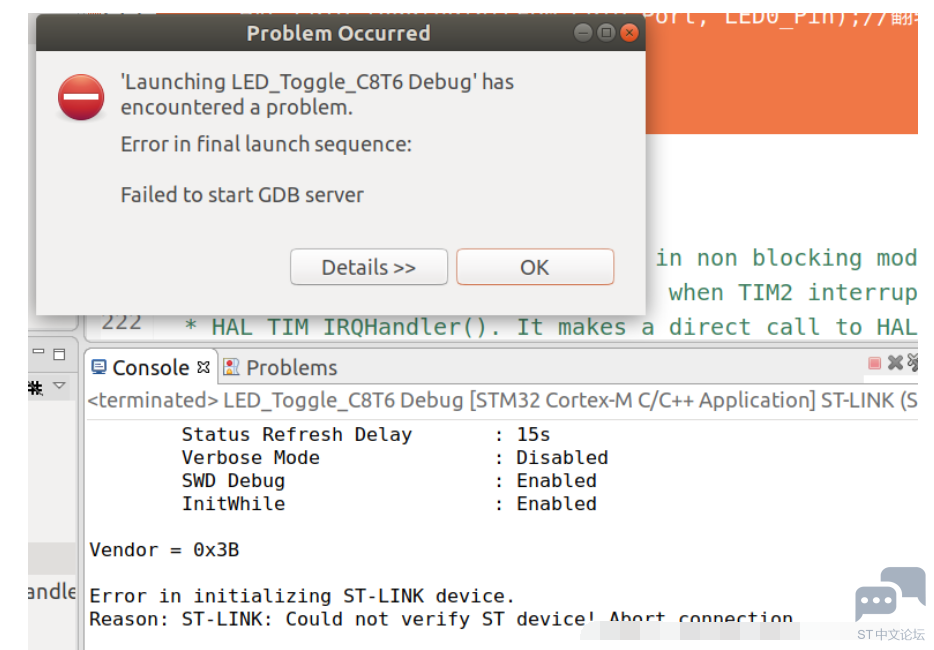

( ?% k! e- [5 s& j+ J2.4.3 问题3解决
5 \- Y. ]- g2 U( b下载程序,点击编译器的Run下载到目标板,报错Fail to start GDB server,这是由于目标版的芯片是山寨芯片(最小系统板10块钱淘宝货),ID不对。使用正版芯片不会有此问题。已经使用ST官方的Nuleo板验证。  b% l5 X  P3 Z6 R- @$ P
6 S+ j4 D' J% U/ E; a7 E. S7 M 0I{N]T08(~{ZLC8%PO}E.png

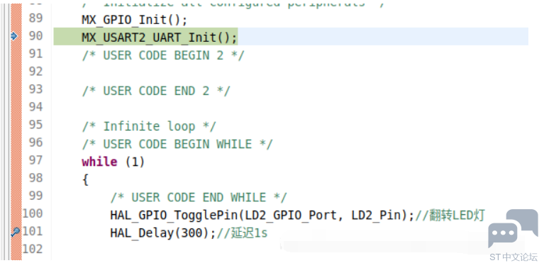

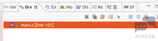

7 T0 Y) \4 f2 H4 w8 @2.5 调试; B, J! C: g, ]( q
可以像Keil一样调试,单步运行和设置断点等
$ t5 O, @* w1 k+ L9 ?9 S( r$ Y6 {' Z, G8 E* W  R  O' }
`%_LJJF6II_~424H}~E)@G2.png 0 Y# e' z% H: D  `  A
! B) T  R& R5 ]8 p在断点列表中选中需要跳转的断点,然后右键goto line0 o; J! ]' C2 V3 ]# D
" f3 F+ u7 L  F$ U! r
20210605083715690.png 5 H3 t2 C7 a' l2 p7 r) H

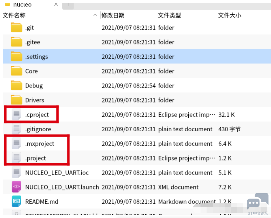

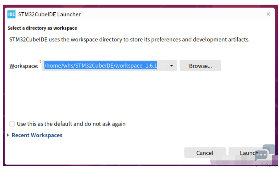

: P8 X: ]! K* j# L2.6 cubeIDE工程无法导入无法编译问题解决
: ]: K1 X# n0 g" Y  l! i: e下载的工程,不要放置在工作目录下,否则工程将无法导入,仅支持工程的创建。创建完成后的工程,如果在工作目录下移动位置,也会导致工程无法导入。正确的做法是做一份拷贝,放到非工作目录区。如下是我们的工作目录,已经实验多次,克隆下来的工程,在工作目录下无法识别为工程,在其它目录可以正常导入和编译。
% d1 y3 ~# E! J. ^" b4 Z6 Y1 V2 q& m5 z
VCF}BGX1AGHWF[3GO@5BNK7.png ) g, T0 y9 j; o& k# V1 _
8 K" g, k+ v% X4 A- ~
工程拷贝时,需要对整个大文件夹进行拷贝,因为工程目录下有几个工程隐藏文件,没有这几个文件,会导致导入工程后,built project时灰色的,不可编译,而且工程的右键菜单少很多选项,这些文件包含了工程的相关设置等,如果误删除这些文件,可以新建一个空的工程,然后把core和drivers的代码拷贝进去即可。就能重新编译使用了。通过ioc文件创建工程是一个比较快捷的办法。% Y! R+ l6 u& R8 k9 w
2 E) h, T& J2 I" G- S1 x! T

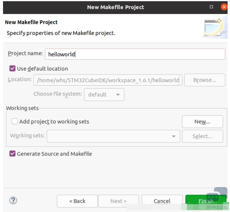

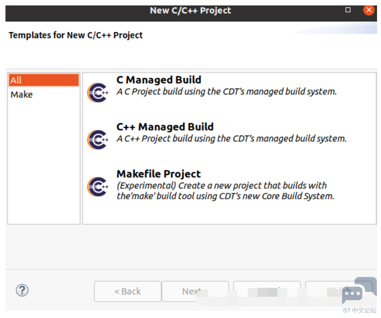

* R5 @. C' M# `) i3.1建立工程+ _: E4 f0 ~7 l/ |* ~. X, w
选择file->new->c/c++ project,
: e! b. M& u% v6 Q* N: z
* a5 I0 }. y; n0 C
9 J; `, \% H" R. s7 I4 k5 }9 s选择第三个,选第一个也是可以的,弹出的窗口中输入工程名。& S# H1 |8 K  e" ~/ S' o

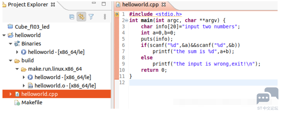

3.2 写入代码! ^# H1 w% |% j
写入一个两数求和的代码,看下是否可以进行交互。. W3 ?; P( B3 H7 ~4 a/ x
" m- H3 m: x: t8 J

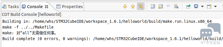

: Y' n8 @7 ?/ B0 B3.3 工程编译
; m1 V: z; a( q! _& _: @0 H$ L选中工程,右键built project,0个错误0个警告,说明编译通过
6 e& {* U) J0 j: X6 @( ~
8 I0 ^3 d' [- _- c* s  m+ F 20210604220901897.png 8 y% E" b; o! H# A3 z* E

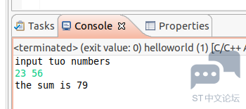

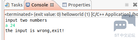

3.4 编译后运行; l' S2 N, M5 q- ]0 ]) b1 z9 ]1 @* f
选中工程,右键,run as-> local C/C++ applications,控制台有输出,且可以输入,结果与程序完全一致。
# {4 H  F: D3 x
6 T( W, Q/ Z) U# M- N 20210604221128503.png
9 l0 b( s9 \$ }8 r( }5 f4 ]
/ B2 M5 r+ r! c输入字符不是数字,而是字母的错误时,可以提示错误信息,和程序一致。9 [# I$ F! R* s! m6 |* Y5 e# y& {
