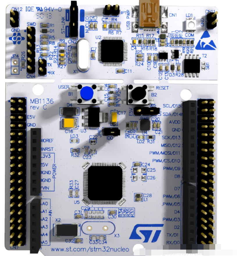

1 X0 m; w0 H, t0 G4 q开发板:ST官方NUCLEO-F103RB开发板& l: L% x) o, ]0 G+ R
CUBEMX版本:1.3.0
% @" z4 T" i1 X8 w3 ]8 ^6 w. i7 ?MDK版本:5.23
% y* B/ u& t; n4 D, v主控芯片型号:STM32F103RBT6! O+ v: j. F) n& W
5 X7 k; m: H8 b" s8 `3 m1 K" v

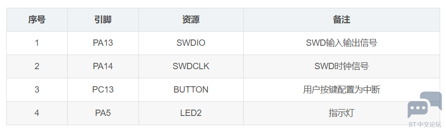

- |: `& e0 j5 z+ @( s1.2 引脚资源分配9 ^1 c% p! |+ \) j
7 A( Y( A6 g1 I% s5 W$ f9 [
' I( ]* N- f- X# m; E% {5 `* E

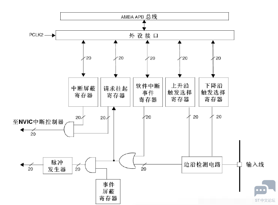

6 l# y9 i9 G( h- b7 X1.3 中断概述
) w. q/ V1 B( V( d外部中断/事件控制器框图9 k7 ?/ t: {; K; T. Y* X. @
$ q0 Z3 {! k  O4 A. }

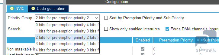

+ G( |" v) y+ y: W优先级分组可以设置为5种方式。分别是1个抢占优先级/16个子优先级到16个抢占优先级/1个子优先级。

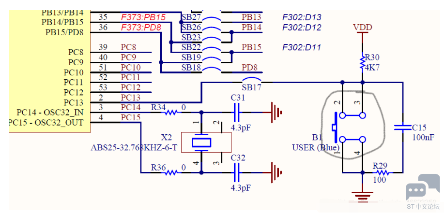

Button部分原理图如下,PC13为低输入有效。电路中与按键并联的100nF是按键消抖用,使用正点原子的开发板没有此电容,会出现按一次,LED灯亮灭各一次的现象,说明抖动了,执行了两次中断。$ a, s5 t& `# K9 ~

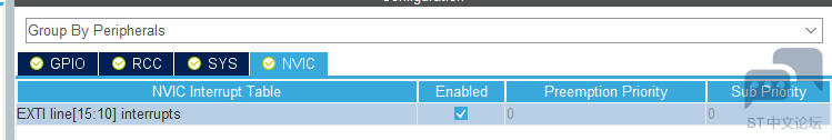

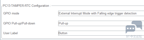

PC13配置为中断模式,下降沿触发,上拉。0 q" _7 o, j# }, q- A4 I! r. h
5 ?# q8 N3 Z* k, F2 f3 ^( B: L! K8 I7 T% q
中断分组设置,采用默认设置,抢占优先级0,子优先级0。# B& n: y1 Y/ ]3 m6 }
8 F4 K$ f# T# a- J: C$ z" M 20200408203043659.png   l8 ~2 ]- P! W6 E$ \

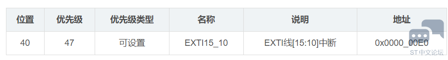

! B+ W: k1 T  b( u中断优先级说明,线10到线15使用同一个中断优先级,PC13对应的是线13。1 H/ `+ }! s+ C7 Y  O3 O; \

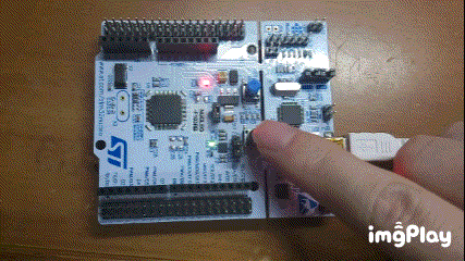

" R6 K# E$ [! w4 实现结果
" [. b( P" e; f3 K" D; }0 M上电后LED灯常亮,当有按键按下时,LED翻转状态。黑色按键是复位键Reset,蓝色按键是用户按键(PC13 Button)。9 D# b1 w; l2 a  J; i
: m# F3 F8 G# } 20200408211643400.gif ( T7 S8 \" X1 y% i
