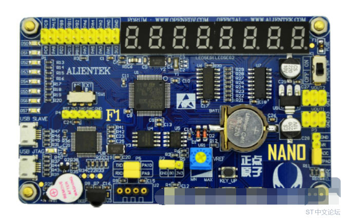

开发板:正点原子STM32F103 Nano开发板
6 e. W+ l9 G4 w& E% _% eCUBEMX版本:1.3.09 |- J  K, a( F3 v! Y' D
MDK版本:5.23
  ]7 @8 L% f  Y4 ?4 B# F) Q主控芯片型号:STM32F103RBT6
) R" g4 P$ w, G8 ?, D( g6 U. x+ \7 n: [7 G4 F; e4 _
  P0 T. r6 I; B5 I& x' v& k. F

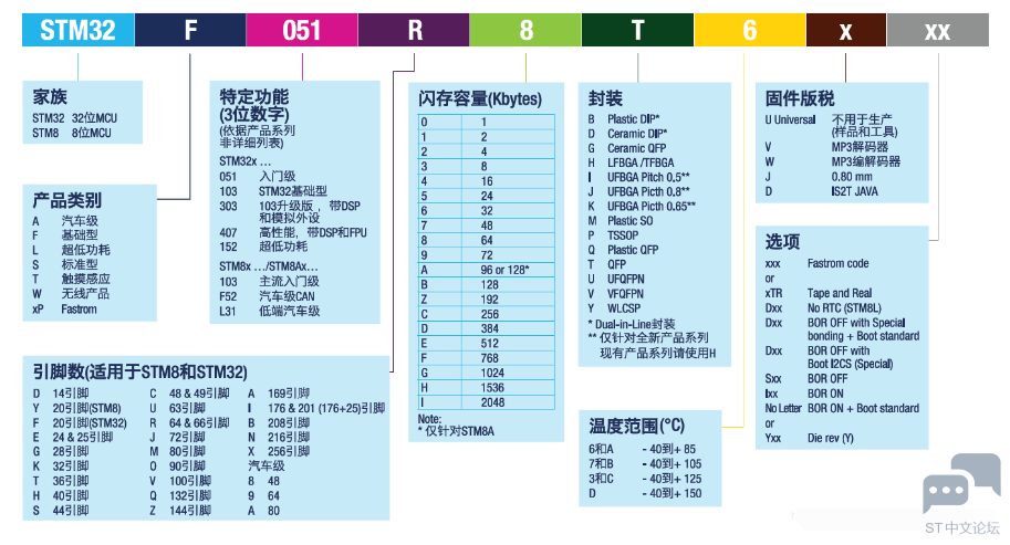

  O" h" s# e4 w6 _; G' D2.1 STM芯片的命名规则
6 Y3 b# c! x$ p( `, T% t- Q首先我们了解下STM32的命名规则,如下图,最后两位是封装和温度信息,如果前面的字母数字相同,那么芯片的架构资源就是完全一样,软件就能通用。正点原子的开发板是STM32F103RBT6,我们只要找到STM32F103RB的软件就能适配。
, d0 W! o1 N! S, v0 c$ p: u& d8 S# V  y
8 b8 ~, S  N1 _% h$ \  k

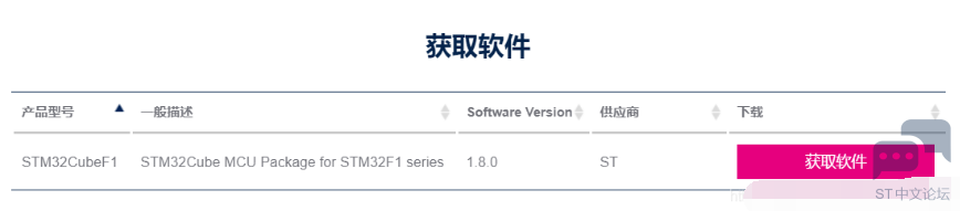

! N+ e+ Z( j; t9 j; q) g5 N6 y2.2 官方例程下载
( O" `! |: S6 Z5 M& J( y/ HST官方提供非常详细的官方例程,我们登陆ST官网搜索到F103的例程资源,此安装包同时为CUBEMX的资源包。
: C9 w1 y! H, T* j

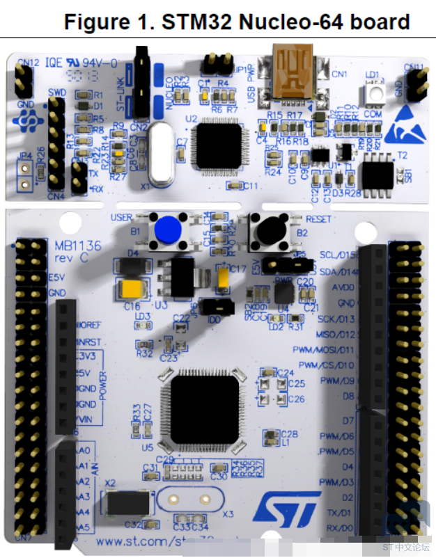

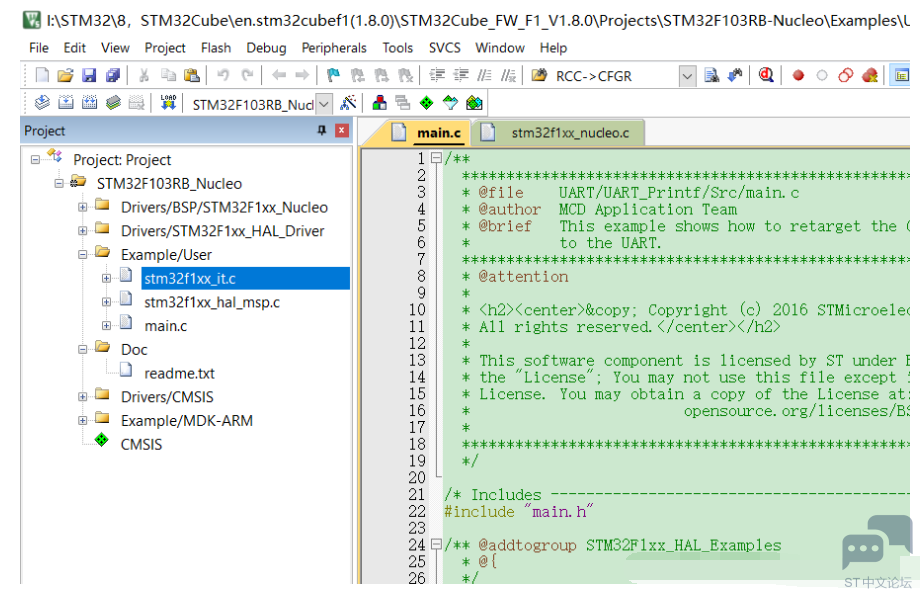

2.3 官方开发板简述
' R  }- @8 \* K- A! ]打开文件夹,一级一级进入菜单,可以看到project文件夹,这个文件夹即为官方例程库,我们进入到UART文件夹,在进入选择STM32F103RB-Nucleo。这个Nucleo是ST官方提供的开发板。如下图,官网可以下载到全套的原理图,PCB,BOM等文件。此开发板集成STLINK V2,但是外设资源只有一个LED灯和一个按键,连高速晶振都没有,不能使用HSE时钟。有预留位置,可以自行购买焊接。此开发板淘宝价格大概80元。单板芯片和正点原子的开发板芯片相同,均为STM32F103RB,可以借用官方例程进行修改移植到正点原子开发板上。
, Z# c) h# D; i) h4 T8 {
6 w9 F( d2 l) Q2 o我们使用MDK软件进行开发,打开下述文件夹,打开工程文件。en.stm32cubef1(1.8.0)\STM32Cube_FW_F1_V1.8.0\Projects\STM32F103RB-Nucleo\Examples\UART\UART_Printf\MDK-ARM,6 O0 H/ _8 g6 r" p
打开工程文件后的界面如下:
- i" @- F( |" _- ?4 [
" Q, v% {" Z1 D  h 7T6J`8W_B892QBDJSWA`X{N.png # y/ J8 x# l. M/ \! o2 L/ Z

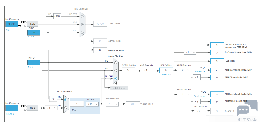

" i8 n4 g* Z9 O例程使用的是内部的高速时钟HSI,配置为64MHz。我们也可以修改软件相关时钟配置,从而支持外部高速晶振,同时也可以将频率设置为最高的72MHz。- H8 j' `3 H* @. v

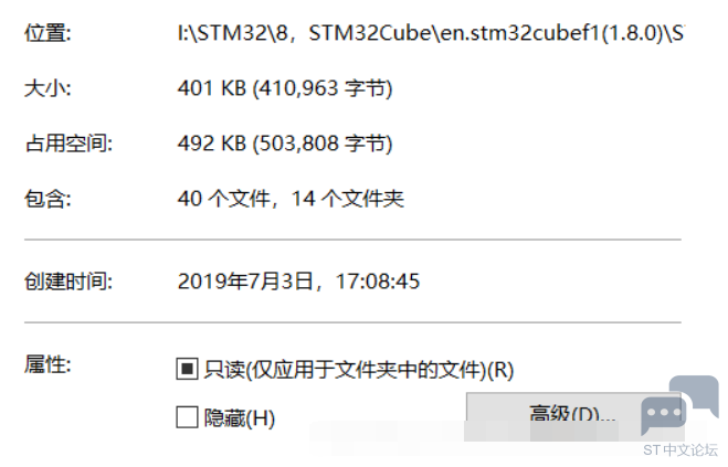

7 [" |* d/ D1 h0 \  k3.1 文件夹去掉只读属性
) A% t5 }0 u) W. t- }2 |( O% r在修改前,我们需要将文件夹属性只读去掉,否则打开工程后,很多文件上方会出现一把锁3 T9 c5 c/ S& u/ x3 ~) {" p
: c, k* G9 U2 p+ c3 I5 d7 r D5D(7Q@`24X20J1D841Z(G2.png ; f1 A/ U  J3 C; |( s: _  m
2 Q2 |5 n, Z* q+ {. Q被锁住的文件将不能进行编辑,代码无法进行修改。. ?2 D, t1 t1 J! o4 ?& U

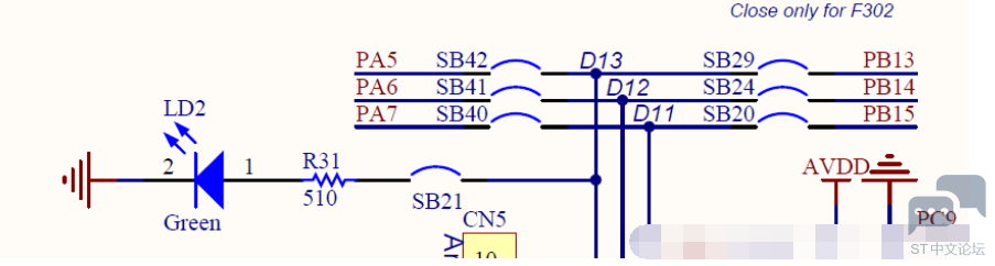

3.2 软件修改4 L7 V8 z* L2 S3 A+ _" g
NUCLEO开发板LD2灯对应的GPIO是PB13,正点原子的LED0是PC0,因此我们需要将软件设置里的PB13改为PC0。下图是官方开发板LED部分原理图。当然不改没关系,这里的灯只是用来指示串口收发成功状态用的,如果有错误,LED灯将会亮起。
, _( U- Q& y& F" a  c7 K6 [
; c9 S9 ]) a4 f8 ?; D* n
' Y( @5 p' _7 u5 r( o3 n+ b4 ?4 i! i
修改GPIO口的定义& Z; i" ~- a$ |, w- O% z
* i8 Z/ U4 x5 e- G
  1. #define LED2_PIN                         GPIO_PIN_0 //这里需要改为端口0,正点原子是PC04 k* K! \: M6 g  V, }) }7 {: G, ^
  2. #define LED2_GPIO_PORT                   GPIOC//这里需要改为GPIOC,正点原子是PC0
- ^; K$ {8 W4 E  P
官方例程LED是输出高有效点亮,正点原子开发板是输出低有效点亮,因此我们需要将例程中所有的LED灯的RESET改为SET,这里不一一例出。: P7 Y7 b# ]! ?7 s$ u! ^

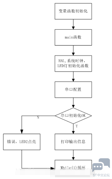

! W. ]# V- ]: X0 L. m3.3程序流程图分析
1 t% Y. f4 A0 l/ y8 @  ?/ t# jmain.c文件程序流程图如下,每一个函数均有错误处理机制,以及错误后的提醒(将LED2灯点亮)4 O$ T! B7 f/ S( C" d  L+ h- S+ ?

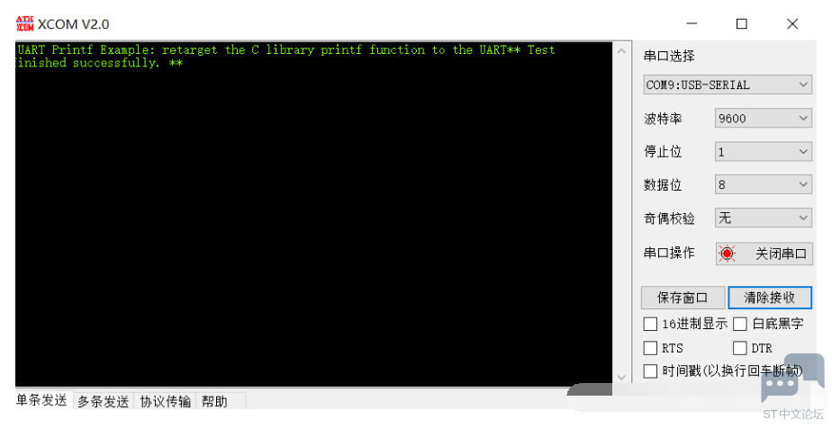

4 实验结果

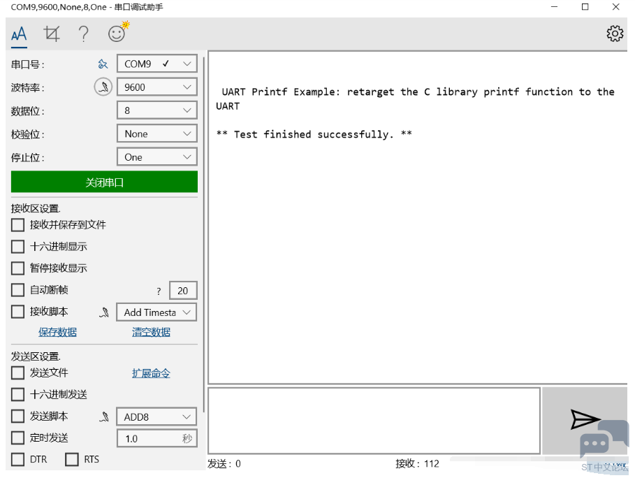

3 }  {/ D4 [1 @1 }0 j. S+ ^& J3 f按一次开发板的复位按键,可以在上位机上出现对应的信息,main函数只执行一次。我们也可以将printf函数写在while(1)中,实现多次打印。
. n" M' v+ q( |; M2 l$ K$ n+ i: o; I( A9 E6 A# m3 G" W
) F* y8 O% G5 g- E: k4 ^: q8 e- f- ]
4 S. p: Z6 K9 c" N, Q$ \: i这个XCOM串口调试助手在WIN10下容易出现崩溃停止响应,这里推荐WIN10官方商店的一个串口调试助手,稳定不崩溃好用。如下图:( z; O- j, M+ V# f
4 s# R+ {7 h) t. e( ]% ^2 A/ [2 ?2 x% r
3NJ5DAZ`HSV8FEZNWVQW2KJ.png ' H1 ^2 l) s) e. M$ Z

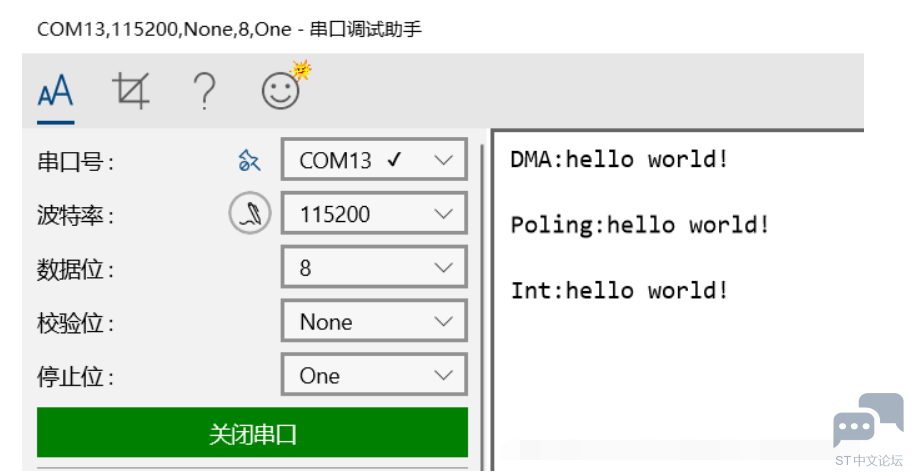

+ c7 X3 ~4 }$ l三者可以混用,如下图所示
  1.         HAL_UART_Transmit_DMA(&huart2, (uint8_t *)string_dma, sizeof(string_dma));2 s3 R9 J  K4 r5 o0 Z3 c
  2. # D7 _" A2 Z+ y+ d2 [# e
  3.         HAL_Delay(1);
    8 a8 h1 R" ^9 _2 y
  4. 3 q1 R, u9 K  Y2 b2 J& o
  5.         printf("\r\nPoling:hello world!\r\n");" v9 W" ]' c$ i
  6. ) v  q$ t* \+ }3 O
  7.         HAL_UART_Transmit_IT(&huart2, (uint8_t *)string_it, sizeof(string_it));

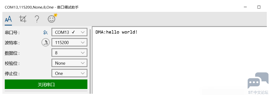

; T  f) J$ B; c% a9 h* R3 {! Z则输出的结果是0 H( b/ l9 R% `0 o7 ~. z, L
' a8 d/ ]# w( E6 f( v
49{%~F~KMUW{]61PYY7TRF0.png 4 }9 M9 J! b. a- @3 R% a
5 |2 p5 `  ?9 [" V- A
如果将Hal_delay(1)函数注释掉,将只会输出DMA信息,如下图
, B7 _  [3 {# r6 \$ Q$ b$ b1 Q3 C6 q0 o. D
& t7 G1 Z3 e$ L. I2 D2 K7 l" {- ]2 C' Y/ k- \

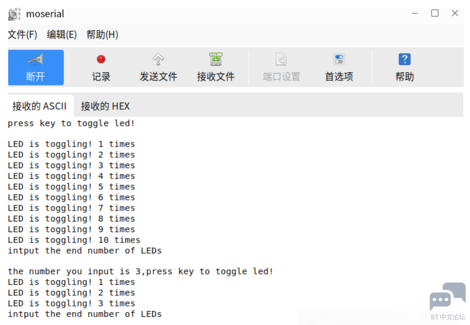

- `! J/ D9 Y3 i# ^. a这个软件是用来验证单板是否完整的Demo程序,可以验证LED灯,按键以及串口的收发功能。
+ M2 Z8 Y& E7 M+ Q串口的数据格式是115200,N,8,1" f8 {4 f1 V* b. y
. [0 u' B2 N9 S% ?
软件内容
3 Z. n! ^+ O! Y" N9 h4 a; F" {# r" \按键控制LED灯。8 a$ L& U3 O" a; b
另外可以通过串口发送数据和接收数据
% h3 [$ L1 z" x/ ]软件的BSP文件和main文件已经分开,将多余的注释全部删除,看起来更加简洁。
; T& q& E" I. R* Y% s! A5 a" n: j0 v( P) b. e1 s
使用说明
: G# B' o9 P6 R( ^首先可以按10次,每次按一下,LED会发生翻转。到达后要求输入一个整数。
, H  q# h2 D7 i% d7 w6 O) k输入一个数据后,后续按键允许的次数即为输入的数字;
8 X" j" X' N, F" M串口输入输出函数已经重新定向到printf和scanf,这个的重定向和keil中不同,另外,增加了一条清除接收区缓存区的语句,不然scanf不能正常收。
4 O0 V! d5 d# v( p
4 N  v6 q4 q4 M3 O) F软件备注! G# T( p( X1 F9 W% z& X% E
此软件已经在Ubuntu上运行编译通过;; V. E4 A- n4 d
下载到单板上已经验证通过。

  14.         setvbuf(stdin, NULL, _IONBF, 0);//清空接收区域缓冲区,否则要到1KB才会刷新4 Q) ]3 I' ?. o" p9 p: {! J3 F. h
  15. //        setvbuf(stdout, NULL, _IONBF, 0);
    - I4 s5 |! R& R0 P
  16. - X! g) o) e$ ^( M7 J+ q5 D. b3 O
  17. 5 [% z2 K( b1 f; ^- Q2 z
  18.         puts("press key to toggle led!\n");! `* Z6 H$ b! h6 G% ?  X( h; b. @  ?9 Y

  31.                         printf("LED is toggling! %d times\n",ledTimes);& D1 q. N" N8 \, D! P2 H& p
  32.                         HAL_GPIO_TogglePin(LD2_GPIO_Port, LD2_Pin);//翻转LED灯! [* G: q3 p) t1 ]  z9 G; ?
  33.                 }( V  e& r; c, \9 G! E1 j1 l
  34.                 if(ledTimes == inNumber)
    , c+ o6 m- i3 w0 C' x% b; ~
  35.                 {& p, |- b, v8 R) C
  36.                         puts("intput the end number of LEDs\n");
    $ n6 E3 D  R6 b
  37.                         scanf("%d",&inNumber) ;! n9 Z* r" S- J" W- V
  38.                         printf("the number you input is %d,press key to toggle led!\n",inNumber);
    ( k4 a" S" k8 G: o" f2 L6 Z

6.3 串口使用效果
+ |# B# G) [& M5 J7 ?" a8 l0 c. x9 [
`U6LDN3%X9((%9%1H9D{UKY.png ( Y; A1 g! O3 R3 u; ~! q# {
