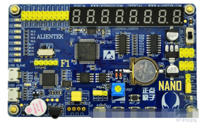

开发板:正点原子STM32F103 Nano开发板* ^# C1 ^7 T6 U

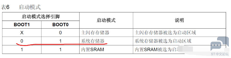

1.2 STM32串口烧录方式( ]  t/ h* [' j/ `/ o: ~
启动模式说明说明,我们选择系统存储器启动。

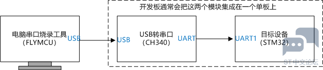

0 {/ j7 I) Q5 i/ A$ b# `* V0 C内嵌的自举程序存放在系统存储区,由ST在生产线上写入,用于通过可用的串行接口对闪存存储器进行重新编程: ● 对于小容量、中容量和大容量的产品而言,可以通过USART1接口启用自举程序。串口烧录的原理就是利用这个自举程序读取串口的数据,对内部Flash进行擦写,实现程序的烧录。4 D2 x$ E3 m; L
使用串口进行烧录,上位机可采用FLYMCU,然后通过USB转串口线(或者板)给目标设备进行烧录。需要注意的是,如果是M3内核非互联网型的板子这里的串口必须是串口1,对应为GPIO9和GPIO10。如果是M4内核,可以是下述端口。7 {7 C) s/ C5 i1 O- G
● USART1(PA9/PA10)
' V3 c4 l' [* N) G● USART3(PB10/11 和 PC10/11)
: u- M$ {7 z, }. o- ^, A! V● CAN2(PB5/13)
: g/ g  J; J( I% j4 I+ S' z2 h9 q● USB OTG FS(PA11/12) 从设备模式(DFU:器件固件升级)。
: c& f0 Q; R$ x3 r8 M% Y# ~% G  t8 y5 ^$ [2 w' x
20200412080748985.png " f) g1 A; h8 V9 V

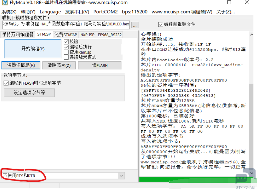

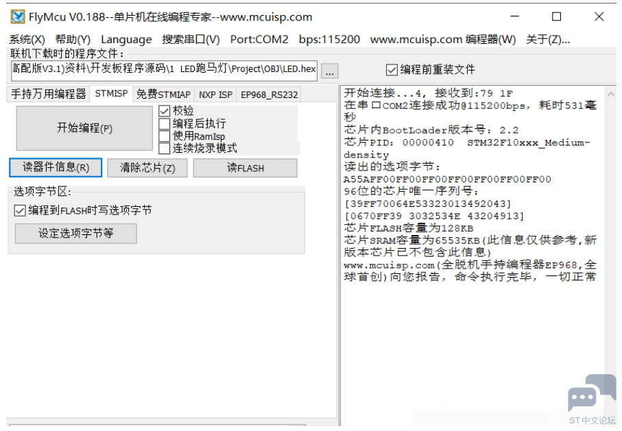

. D$ f  t1 l, j; k3 W8 k- c% ^( uBOOT1设为0,BOOT0设为1,按复位键即可进入串口下载模式,打开FLYMCU软件,选择正确的串口,点击读器件信息,显示连接成功。
, O( e) q& y9 r+ A6 U4 o
* i  d( N% Z; I2 M# G3 i2 ^2 V0 \ 5MG7C$HP4{~G8Q`)HKZ}T4N.png 2 q6 v( H, A1 [1 Y& m0 E. {( G
+ i3 i$ n4 w/ a+ B9 A# C7 r
打开所需要下载的HEX文件,这里由于电路上没有自动复位进BOOT区的电路(正点原子部分高级一点的板子有),我们选择不使用RTS和DTR。点击开始编程。直至下载成功。$ F/ `- Q  U) v) m( d
0 d  S3 z. h8 U6 z
5HYGC7S3MIB7WS6K3TIRN$X.png 8 M& ]8 Q7 X, t# \
0 K* T9 q* y& Y/ v下载完成后,将BOOT0跳线跳到0,按一下Reset键,程序即可正常运行。6 n0 B$ V7 o. d7 W! g, B2 X' B* [

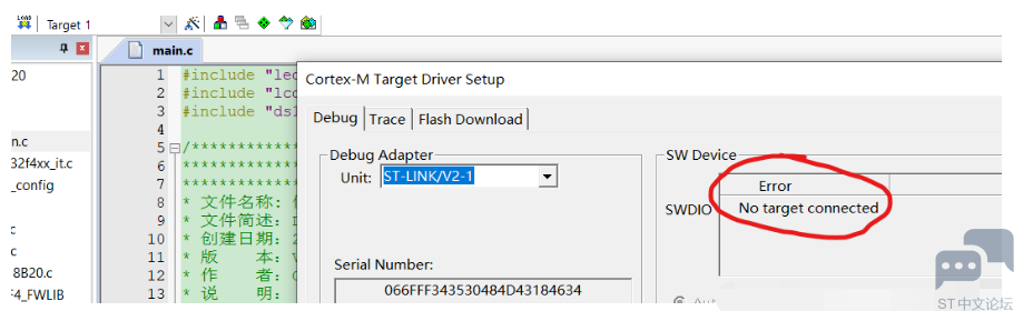

使用这种串口方式烧录时,若选择STLINK进行烧录,将会报错。未检测到STLINK错误提示。需要使用另外的工具进行烧录。

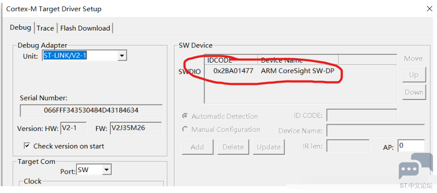

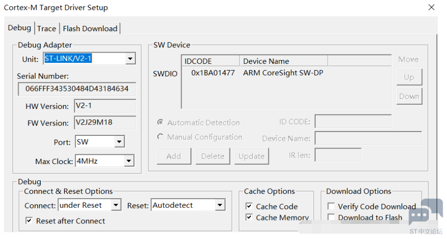

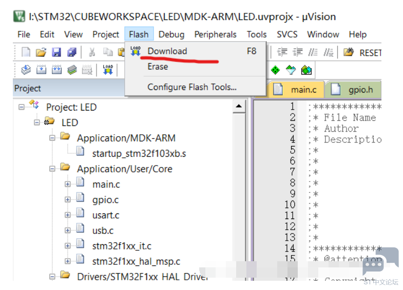

2.KEIL软件下载介绍* D0 \3 Y6 ^5 E- ?/ ^0 ]

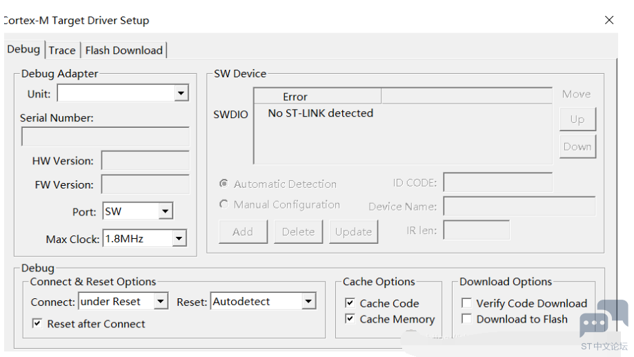

可以使用KEIL内部集成的STLINK组件进行烧录,使用此种方式进行烧录时,将STLINK连接到电脑,在KEIL中可以检测到STLINK。
" \+ a4 S" e+ n8 B1 Q) D建立工程并编译通过后,可以实现内部集成的烧录工具实现对目标开发板(芯片)的烧录工作。
* s  O/ X: H8 k% g9 y
9 Q# u( k) n' l. ~( g2 ]' Y: O* a/ v, y- R6 h1 h5 V( y$ w' m
缺点是显而易见的,当我们工程文件缺失,只有烧录目标程序.bin或者.hex文件时,我们就不能通过这种方式进行烧录操作。接下来我给大家介绍两个ST官方的烧录软件,可以在ST官方网站上下载到。分别是STM32 ST-LINK Utility和STM32CubeProgrammer。

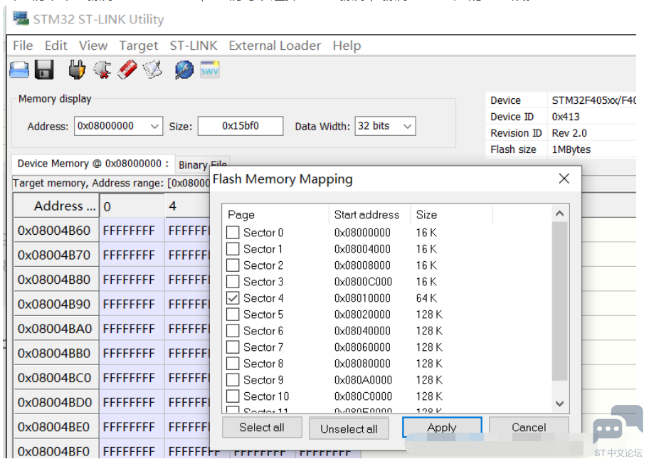

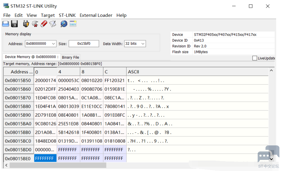

% t  m$ O# u4 Y3 B2 a, T6 A3 STM32 ST-LINK Utility介绍
7 X: S( ?6 D" h( t5 P  u
3.1 windows操作系统

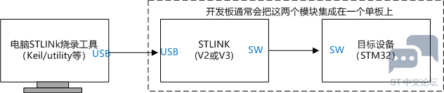

6 u8 y  j  I2 z0 I& L8 q上位机可采用ST官方的STLINK软件,然后通过STLINK模块给目标设备进行烧录。
* J0 ?/ A, z( O! h, u2 v
$ m& z% v) K0 O# n 2020041208091471.png / g  N/ ~3 G/ r, s4 ]7 x/ r% G
1 _$ y* m% l( q0 \$ ~# S% U  }7 S
此软件需要使用STLINK仿真烧录器,支持.bin/.src/.hex/.src/.s19五种格式的烧录文件下载。烧录文件在MDK软件编译工程时会自动生成。正点原子的例程烧录文件位于OBJ文件夹中(.hex)。如果是使用STM32CUBEIDE生成的工程,编译后烧录文件位于Debug文件夹中(.bin)。
' |  C' n* k( D0 z
. G& J% q1 o" G* a! s5 r: v& N )90LXV1Y3S6L$O(Z46~HIFC.png - a* o6 o  \) H% O
! p/ I5 c! _# G8 O这个软件支持开发板板载的STLINK V2.1进行烧录操作,不会提示需要固件升级等任何错误。具备烧录软件和芯片已烧软件比对灯功能。软件体积小巧,非常好用。2 M' q7 Y3 y% H6 I4 V

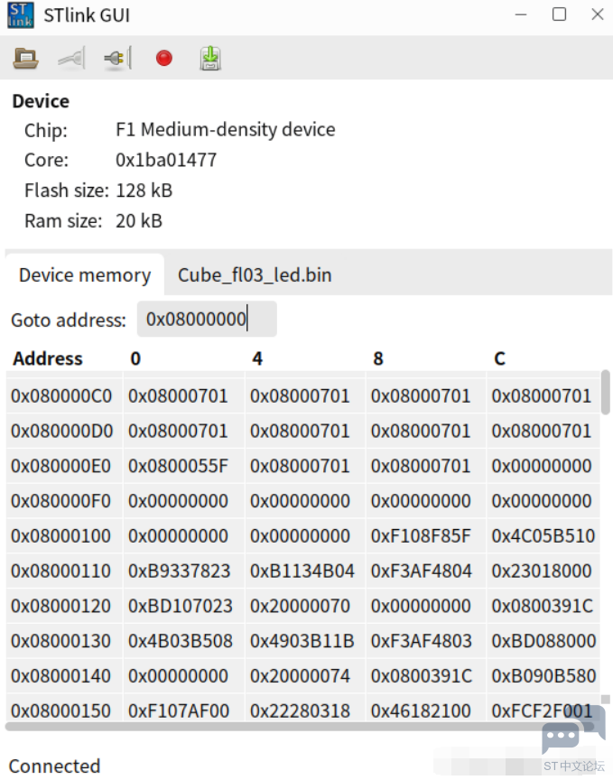

3.2.3 使用GUI界面进行烧录
- o3 O5 N+ |/ _/ h5 X& s安装STLINK-GUI后,可以使用GUI程序进行下载,GUI的显示界面如下% O6 b4 |0 f) l! W$ d
: ^7 X, E! z& t$ k& l, Q {5C05PZ32H_H0V{ZUVOD2.png ) C% w, S0 Z# I

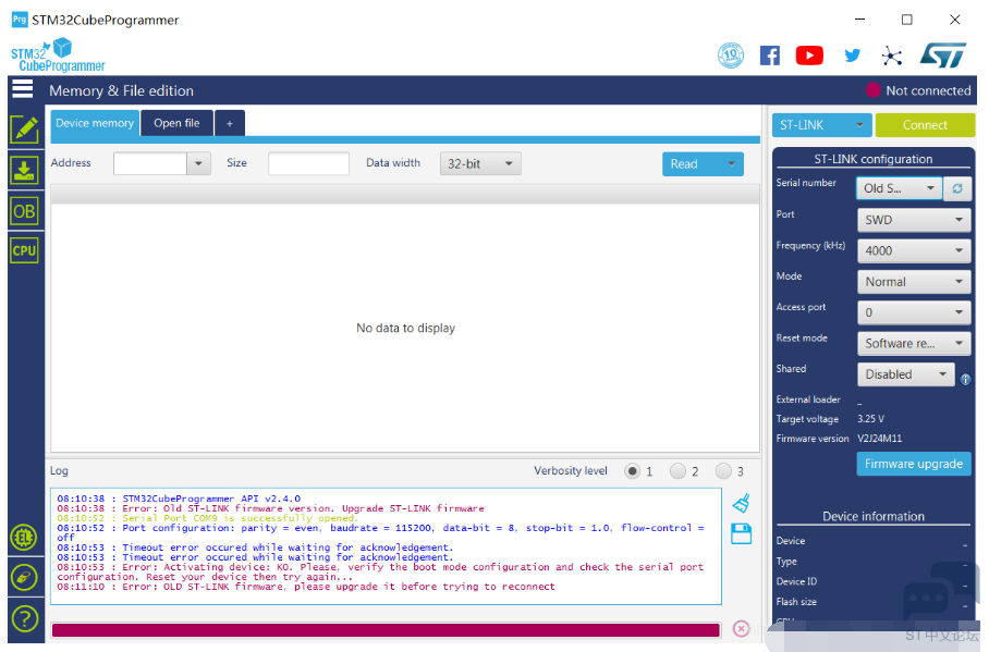

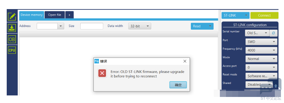

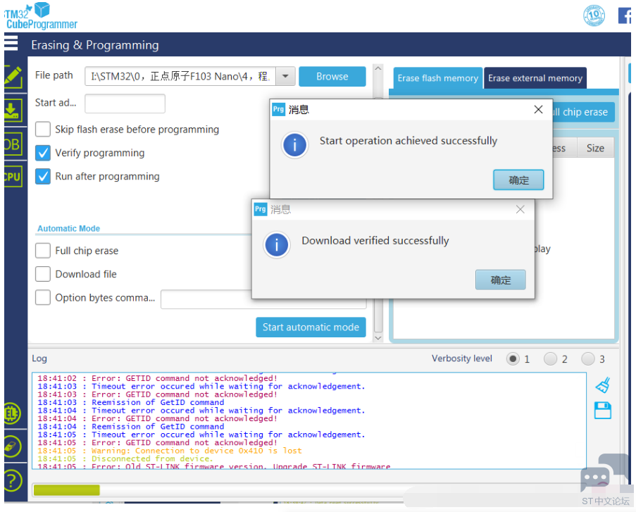

STM32CubeProgrammer软件是ST新推出的烧录软件,支持更多的方式设置,官方定位是替代ST-LINK Utility。打开如下图所示,支持STLINK、USB、UART以及OTA(均需要对应的烧录工具)下载,支持SWD和JTAG。但是需要说明的是,这个软件烧录时,需要STLINK固件为最新。使用正点原子Nano开发板时,会提示软件非最新,不能进行连接。4 |$ |4 p9 y% Y& p* S
1 ~  Z- @+ @- T& W0 k# h" j, o
: E1 M- o# ]: |弹出的固件需要升级的错误
' O5 l  }1 N0 R. f# I3 G- V" a* S- g% }3 }
7 w8 p! A: k" F  n: [, z+ w# S4 [$ |1 c9 r2 G. T' e( [

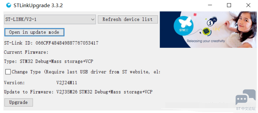

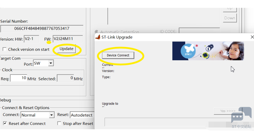

如果买的是官方出品的STLINK,可以正常对固件进行升级,如果不是官方的烧录器,升级前请三思,升级后有可能导致烧录器不能正常使用。下图为点击firmware update后出现的弹框。
7 `7 n# u9 Q4 ]7 L1 l1 ~
4 ?/ G5 U# _3 v- s# v1 _ UCE)]X[W[E0J8K$%M$A(A)4.png
1 B. l1 }; O6 w, l( @- u2 R; D5 I7 H; f( M/ s) x
使用正点原子Nano开发板也无需担心会升级导致不能用,因为你尝试升级时会弹出另外一个提示,需要额外的9856B空间,不能进行升级,原因是我们板载的STLINK芯片采用的STM32F103C8T6只有64K空间,这部分空间已经全部用完,不能再写入更新更大的固件。2 m$ ^! [6 ~4 y: a. v

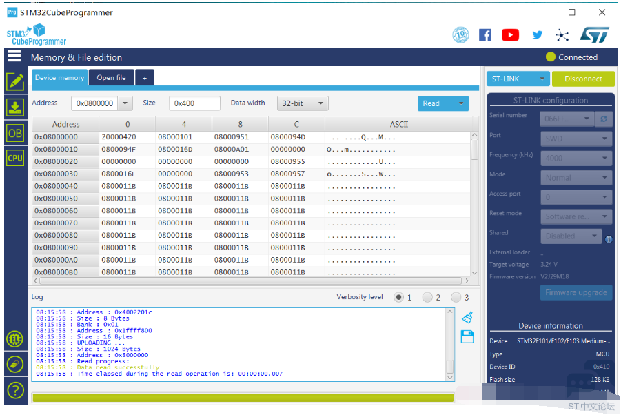

- g) \. P3 Y8 L0 |2 E9 j" b% n另外这个软件也集成在STM32CUBEIDE软件中,STM32CUBEIDE为ST将eclipse、STM32CUBEMX和STM32CUBEPROGRAMMER集成整合到一起的综合编程软件,目前用的人还很少,挺好用,而且免费,跨平台。连接成功的示意图如下,默认会把芯片内部的程序读出来,可以对此程序进行另存为等操作。
  M) A4 n% S* Y+ Z* R
4 [5 E! _) ~- t ~BHKHPJ55K843QTLM0DB(1O.png ; C9 ]1 R9 y; m1 W

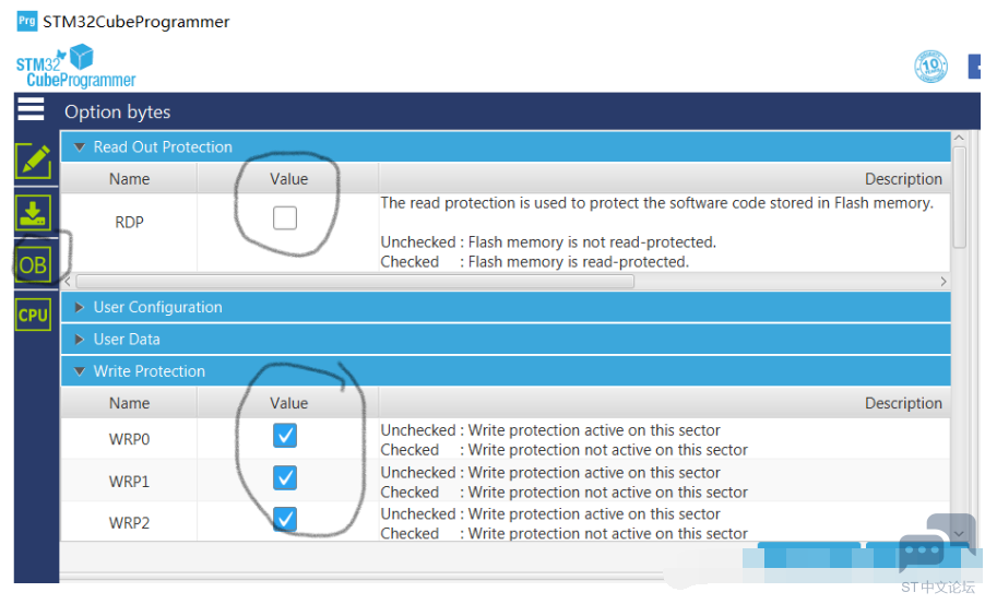

; O# y$ x8 M1 j/ F, Z使用此烧录工具,烧录时还可以对芯片进行读写保护,避免芯片被恶意读出盗窃烧录底层。$ b+ E1 f8 c; ^( R+ I( r  t- j3 S8 D

2 s+ {( {" [- f在ubuntu中此软件和windows下是相同的。  U5 I7 [* o$ @

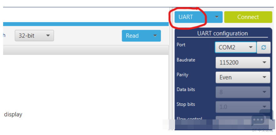

4.2 使用串口进行下载- e2 S" U2 p# H5 i
我们在此软件中,可以使用串口进行连接烧录,这样做的好处是不需要使用第三方串口烧录工具,另外cubeprogrammer也不会对STLINK的版本信息进行核验。
  T2 a5 ?3 X3 b) x" G0 ~6 L, i- }' Y, _- O& g- [/ t. X2 U

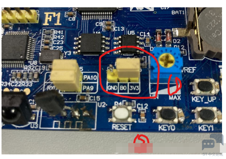

1.BOOT设置,将BOOT1跳到0(开发板已经默认拉到地),BOOT0跳到1(3.3V)。按一下RESET按键& o) P5 T# n8 @+ t9 @
; Y5 o$ N) {! ?# A0 E' c4 \
L$BB]N1IV1]Z0LDRWOERX7L.png ; q1 Y! [: }. b" F
9 G  s4 I: [% ?* i
2,打开软件,选择Uart和正确的COM口,由于用的是串口,因此就和stlink无关了,用一个USB转串口线也可以进行下载。" w& s  ]* F4 y; |
3 ?8 x$ q' L, s# E& P* s- v3 C* D/ P1 z

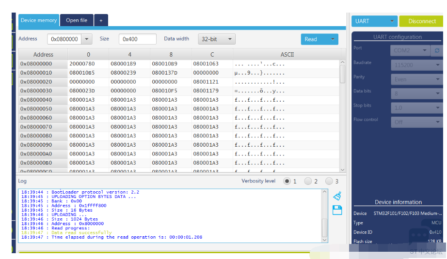

3,连接成功后如下
" _- B4 n5 Q6 |& W$ N, k
5 ~, e: a0 B! M- z0 {8 ]% x& w' c, ^6 k1 t- x# I4 _8 L) B4 [
' q" U* _' G$ a+ S9 O4,选择要下载的文件下载,下图所示已经下载成功。+ X2 b# j: ^$ U
2 o$ M! E: T# e& T2 v. A1 S+ Z
% A: ]- v/ S( {  s
) f4 p5 ^$ K) i/ M2 f+ O( X5,将BOOT0跳线还原到BOOT0。若上图勾选了Run after programming,则无需按Reset即会运行新程序,若没有勾选,按一下Reset按键。
) b/ u! u3 E0 ~$ [7 N) B( P0 f8 |: C" L! H& v% U% V) u

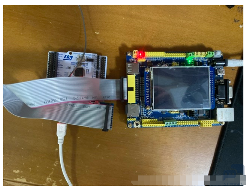

5 官方正版STLINK仿真器

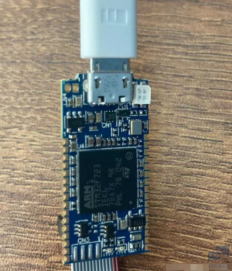

0 g( B/ N* l2 A) J9 r# N. A% g5.1 STLINK V3 mini下载器
9 M. Q" ]" v7 Y  O% z; X, H/ c# ?9 q这里我推荐一款官方的正版仿真器,即STLINK V3 MINI,ST官方近两年推出,采用了STM32F723的芯片,比常见的STLINK V2拥有更多的功能,更快的速度。
+ S3 ~' c* w4 @$ h' I
: v7 D. w# t' i  `+ s! G 7~U(Z@RW%()X$FW7ML{AULL.png ; Y5 B$ n  g  E9 W
! q( V: G* p) l5 u% |5 ]& s6 [
这个仿真器非常小,比通常的U盘还小一号,且排线为14P 1.27mm间距的排线。因此不支持常见的2.54杜邦线连接,需要额外的转接板进行转接。这里需要特别注意。此款仿真器支持一个虚拟的串口(13脚和14脚),支持SWD和JTAG烧录,端口定义如下:
' x* H" U: f& |/ h, t3 {/ X. n5 ?- @* D; s  x& _  S& G
2([)Q497${KHGQ4ENZ_LI.png ) w" P$ _5 z0 `" O& D9 {! S
+ w4 U8 F! c) l! J2 R: v8 H

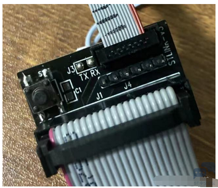

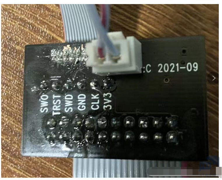

嘉立创白嫖自制的转接板,此板的J4插座还支持NUCLEO的SWD扩展口的转接,按键为RESET按键,可以下载完成后手动对烧录好的芯片进行复位。5 a& o$ K; f/ B4 S  D& J' g4 o4 s
# D. u; u/ T$ _' ]/ b: c2 I6 J4 c/ ^ N9ROE)K(M(YVBJO0LL6WCNO.png 2 H( ~: b9 |% C2 N8 S& I
9 S$ ~4 [2 Y* ^; l6 C
背面引出的串口,本想放在正面的,结果实物比封装大,翻车了,而且1.27的插件不是一般难焊,很容易连锡。! X7 Y& O& @6 z5 l, |

STLINK V3版本的速度比V2的要快,缺点是不支持山寨芯片,接上后提示无法连接到目标,而STLINK V2是支持山寨STM32芯片的。目前V3系列暂时未发现网上有仿造的产品出售。这款性价比比较高,淘宝价格80元,推荐各位购买。

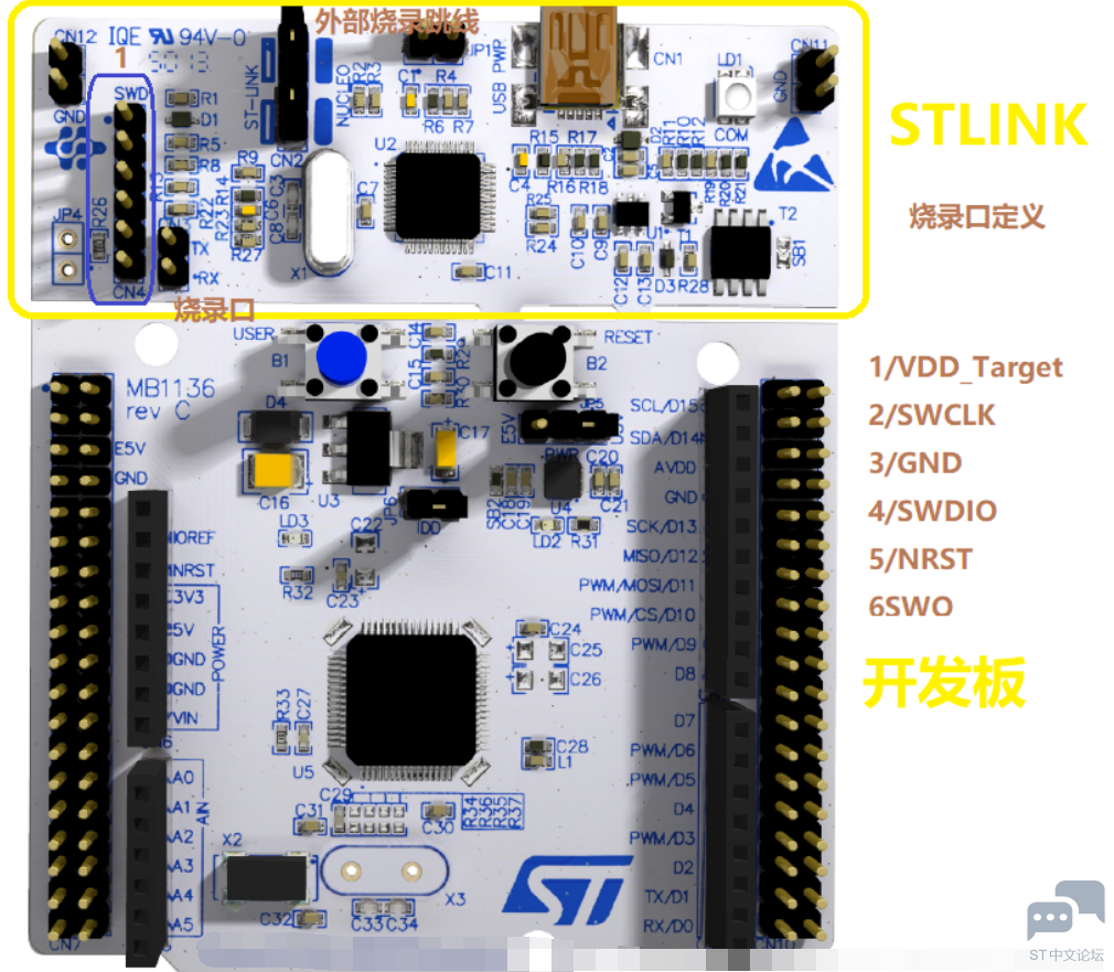

) {" e! i& K4 m% B( B2 l5 ]5.2 集成在官方开发板上的STLINK
5 v! m, w4 |4 N官方的开发板集成了STLINK,这个STLINK可以对外进行烧录。这块部分可以裁下来单独使用。当烧录外部设备时,需要将外部烧录跳线拔下来,然后将烧录口和目标板通过杜邦线进行连接。不同的开发板对应的STLINK版本不同,F103对应的是V2.1,F7开发板对应的是V3.0。+ A  t, K! x5 M2 w& B! Y
- ?4 k  F1 c4 v( [5 V1 L
2(RJRZHN0IQ5JXG7@02$UUQ.png 1 ]# J( ?  u" y5 y4 p% I( S
  D+ T& Y) ]8 Q+ V4 S5 ]- |
可以做一个6PIN转20PIN的转接板,转接到20pin上,成为一个标准的下载器。/ p- L* H+ z# V/ `7 R1 c4 O# x3 q

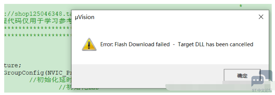

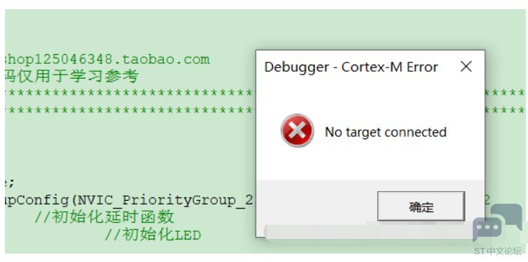

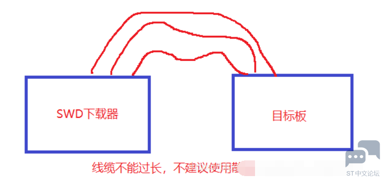

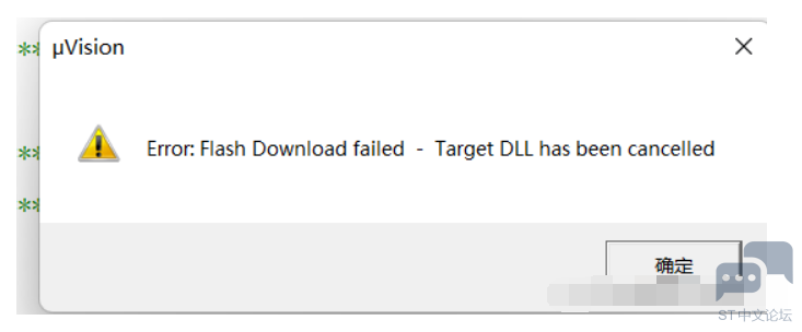

6 连接异常处理6 q2 d: W- M* b# q+ b
6.1 能连接但下载报错解决方案
, G: o: Q. b- I/ s& p; p使用杜邦线进行SWD连接时,如果是散线或者线缆过长,会出现KEIL能连接上,但是下载报错(flash错误或者M3错误)的故障。将线缆更换为排线或者降低线缆的长度可以解决这个问题。8 V' R7 Q5 x3 J6 N. ]3 ~% J

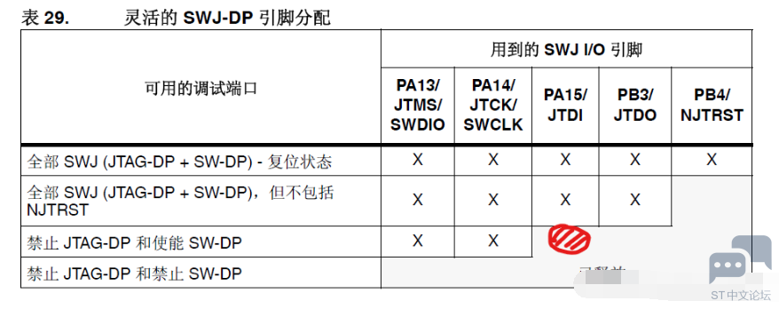

6.2 特殊IO口使用导致烧录一次程序后SWD口不能用
. I8 z% J2 P+ `( g0 P4 [
JTAG或者SWD端口被占用,但是却没有进行正确的配置。
8 [3 ~' D( c% m8 ~: L5 `' @在开发STM32F407芯片时,调试18B20温度程序时发现一个问题,当下载完一次程序后,SW就失去连接* T4 J" \; L* W0 O1 `1 w8 i( B
( Y* k/ j! X) T' Y( y# H+ a* l  ]4 M" J( a5 W& G

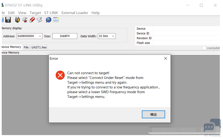

强制烧录时报错信息如下:No target connected
( M) z- m4 W- c6 ~6 |; N+ D" b1 j' F! x& @2 d* @8 w# f8 {/ d9 l) l
~L8$%~HS_8P]F6[7T]4XH}N.png ( L  w! L  |1 m; z9 s
4 J6 z4 f& l8 @/ O
报错信息Error:Flash Download failed-Target DLL has been cancelled) X$ _. T( a- O, V
) D* M- q  w: P2 L2 ^  F# ~ )[FIOIPWXU5VTF@@F@WG[IB.png
' L9 i" q1 p$ W
! B; w- G, v" g) w7 m; w/ M" Y' {使用utility连接也会报错,报错信息如下:Cannot connect to target. {5 V' i; f" R7 ^8 q5 _6 \& M5 f3 I
( g( N% ^2 D0 r. U# x+ q5 f
' J/ L5 u) K# v! ?. S9 l$ k1 b1 X# ^
按照提示,在烧录时按Reset按键,成功烧录了软件。使用一行行注释排除的方法,最后定位在DS18B20_Init初始化函数这。程序使用了PB15作为了18B20的输入,这个口也是JTAG的接口,在使用时,不能按照常规GPIO口进行配置。使用时,需要先禁止JTAG,然后使能SWD。如果弄成了最后一种模式就SW下载方式无效,需要按住Reset复位重新连接烧录了。& ?7 R7 X9 }" w# n0 i+ }
  N1 J6 Q/ s1 F O({94CTAQBEDIHM~X@9PSA9.png 3 m4 o# l9 M5 H, p9 h/ _
6 |9 U* V* w6 r$ l( u$ d4 ]/ P6 W$ `
为了验证这个想法,在程序中将A15改为B15。更改初始化函数

更改后,可以通过编译,下载后,KEIL也能扫描到设备。
; F8 J7 z# j, \2 E2 n9 q- ^, A' `+ n  B0 n
S1UEZ166@LHTB}ILYKEVM.png - l4 Q3 u6 w- O( I

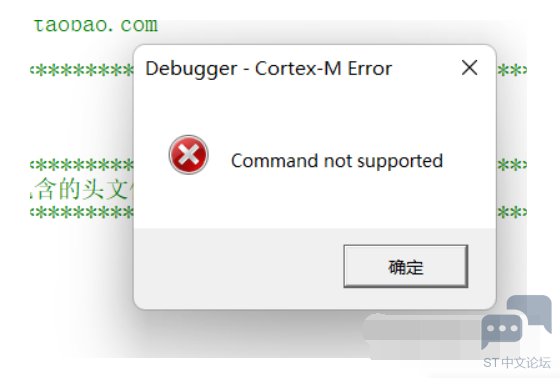

1 F- Q! r/ A5 T6.3 能识别到芯片,但是下载时弹出报错对话框
: i' ]; Y& q% J/ `6 H! T6 R使用5.34版本的Keil,能识别到芯片,但是下载时报错 Command not supported4 I; A% c$ Q6 E$ d
" [1 m. C/ o% }! w0 R- z
" k8 \9 U/ d3 t2 [  F
: H2 F; i+ d- p' b4 e点击确认下,报另外一个错误9 C% t: n/ F2 P8 J% v( _, J
! ]3 w5 I$ j1 c
/ _/ B, s7 T' A
# K5 b3 ?: s8 g! J1 |* N  @$ Y6 Q原因是新版本软件对未能及时升级STLINK固件的烧录器进行了封杀。需要升级仿真器的固件。当然盗版仿真器不能升级固件,唯一的解决办法是将Keil进行降级处理,降低到5.27版本。下图是在keil升级固件的方法。用正版仿真器实验过,没有这个问题。, A$ }- T1 N0 {5 }( u$ }, a

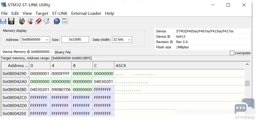

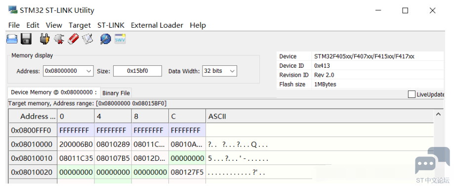

5 {- L% t9 ?* _& o" B7 stlink对芯片的部分Sector进行擦除( i) u+ X" x, \- m3 H& _% U
在使用Bootloader+App的使用方式时,我们烧录App时,如果每次都对全片进行擦除,那么每次的Bootloard将会被我们擦除掉,导致程序需要下载两遍。我们可以选择对部分的Sector进行擦除,而不是全部。
8 I1 o( A/ v5 [; O9 }8 H$ Y  E6 N案例:某个Bootloader对应开始地址为0x8000000,结束地址为0x80042B0
- L8 A3 u% s& _1 p7 Q7 bAPP应用对应的首地址为0x8010000% Q/ ~/ u$ g, g9 V; E- T
2 u' B* b% r9 m  v% z) p- b A29J_F6S0DC[H)9W~D~~D[I.png % W6 ^6 i9 V+ C* D& q: y+ C
6 x5 h9 W; d' v) W; R结束地址为0x8015BD0
9 b1 J- [6 m6 E, q% |2 o: ]
  E. B% C4 K( V' q5 _ HY7}IO(){VQ`Y9P$((AEWQ2.png ! s% c9 i# d+ `7 A  G+ ?
, g& i" c! R7 g3 a7 {当我们不希望擦除Bootloader时,我们可以选择Sector擦除,擦除APP对应的地址段。9 W+ N3 g7 f8 A. _5 Q
; n% R' z- W3 j4 |
RR%`C%W40(@R%DNS%Y{XUYW.png + ^; t5 C; q( L# c9 O- t
/ U* T- f" A1 \9 k
此时程序回退到没有下载APP时的运行状态。可以继续下载新的APP应用程序。
