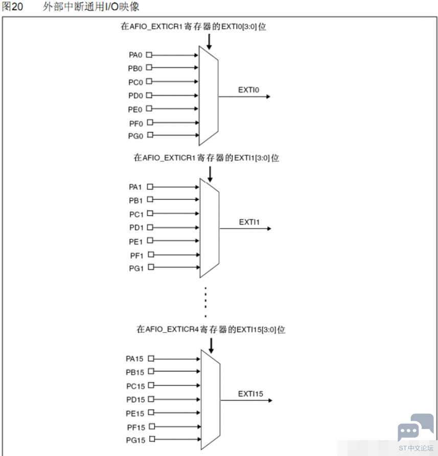

2. 外部中断线与IO引脚对应关系
7 \2 I3 Z# g) f) c        这时候想必读者可能要问了,STM32供IO使用的中断线只有16个,但是STM32F10x系列的IO口多达上百个,STM32F103ZET6(112),STM32F103RCT6(51),那么中断线怎么跟IO口对应上呢?下图就是STM32的外部中断线和IO口的对应关系:
7 M4 F$ f1 z; B8 [3 L: [: w" `3 [) j
; t0 ~" s' B6 K; E& V* V
- m! j, ], ~4 Z3 L' u         对于每个中断线,我们可以设置相应的触发方式(上升沿触发,下降沿触发,边沿触发)以及使能。
0 @# O( j8 a, x+ o' K9 A6 P2 A* y% B4 y3 ]8 x& \

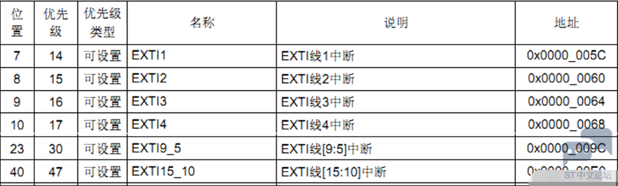

是不是16个中断线就可以分配16个中断服务函数呢?
9 V" {9 ?7 m6 o+ b5 Y
' c$ ]- n. Z# g* `1 gIO口外部中断在中断向量表中只分配了7个中断向量,也就是只能使用7个中断服务函数
- }' Y9 \' g0 [  c7 m* @+ r
9 @# y9 P: M& `0 P+ h( `5 H 0INPN35(%P{J]G73VLSZ(E0.png + C- H( r+ l$ ]" B+ i* H
  d$ {: O- h8 ~$ P9 q8 D$ J* E
从表中可以看出,外部中断线5~9分配一个中断向量,共用一个服务函数 外部中断线10~15分配一个中断向量,共用一个中断服务函数。
0 P4 z& {3 w6 i1 p+ y/ v$ X& o1 k下面是中断服务函数列表:
# h5 ?: U5 B( T9 y
; C  p2 M& h$ D  R& z6 sEXTI0_IRQHandler
' `! o! b0 J9 `  }7 h5 n) D7 f6 _0 \# O
EXTI1_IRQHandler- J" ]: m4 n: V; @; |) P
, `* ^  V% g7 b/ W" K/ QEXTI2_IRQHandler          7 _( i1 u. K8 u
3 s/ t+ W( K8 {
EXTI3_IRQHandler          / x) Q* J) G. b1 g5 O
; J" s* \# D! Z# d2 ~EXTI4_IRQHandler
0 o8 Y( I1 x: l' X% _, p2 H% P  P6 q3 q0 u
EXTI9_5_IRQHandler        ! t  c2 P5 W0 j) m4 j
( r4 y$ G) J  p: l% g6 a0 G/ vEXTI15_10_IRQHandler
2 `3 }. ?' X/ A% x6 ^4 O7 v# l3 z% G1 R0 _0 @
