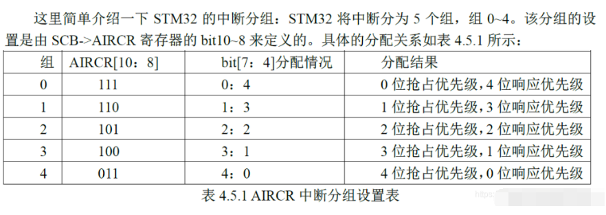

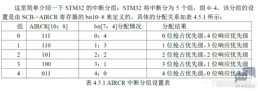

4 }8 \7 o2 {. M二、STM32 的中断分组
1 n6 _, E5 D" D7 B& X5 USTM32 将中断分为 5 个组,组 0~4。该分组的设置是由 SCB->AIRCR 寄存器的 bit10~8 来定义的。* X4 |. i& X( k; f
@LL}[U520I)BX@M1XM7(RFR.png $ m. q, _' X; w* H
6 W7 |6 w* H! }) t$ S
每个中断,你可以设置抢占优先级为 0~7,响应优先级为 1 或 0。抢占优先级的级别高于响应优先级。而数值越小所代表的优先级就越高。7 y$ M- k% t, ], d$ }
