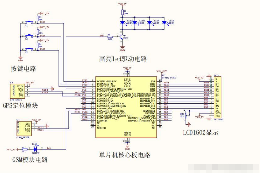

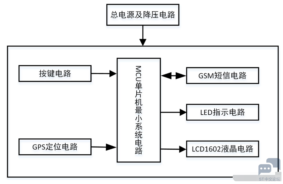

一.硬件方案/ ^, |2 s* F& ?2 O; O
本设计介绍了基于单片机的智能手表定位系统的设计与实现,控制系统采用STM32核心芯片,外围电路含有液晶显示器LCD1602,GPS,GSM电路,按键和LED灯电路组成,通过LCD模块能够将实时时间以及定位经纬度显示出来。系统可以通过GSM模块直接发送定位信息到指定的手机用户上。& G( p8 D1 ?7 b" T/ q% H
主要由STM32单片机+LCD1602液晶显示电路+GPS模块+GSM模块+按键电路+LED灯电路+电源电路组成;如图:

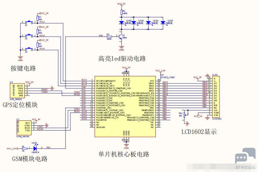

# d! M  z* `1 z. [8 I! p7 e  E$ K三.设计原理图
& K9 ^" |! [4 y(1)原理图主要采用AD软件进行设计,如图:
1 L  G5 Y/ r: l4 a. I
( A+ w: C1 }& v9 ~/ Y5 `# l ~RJR[M4YCW}D`J5)VSNZ)}Y.png

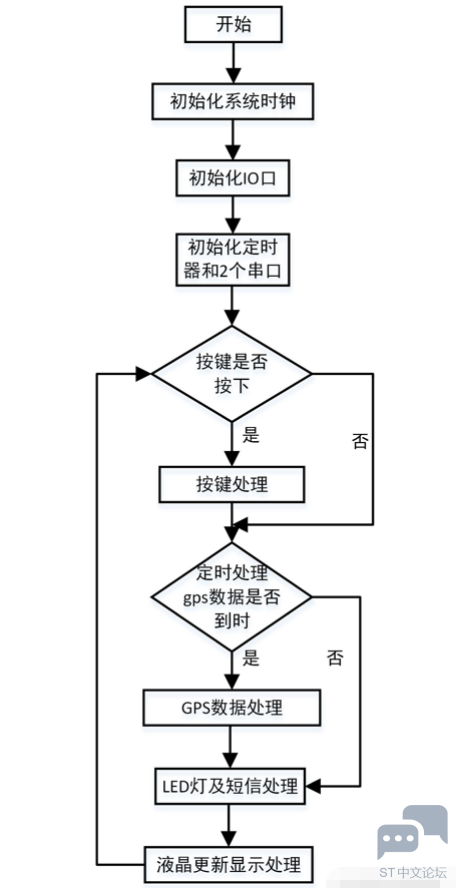

四.软件设计
/ H$ q3 q# S, O(1)程序流程图! Z0 _3 z1 e* o' J
9 d& m( A9 w: g5 q
8 c& A0 |, v( U) L
