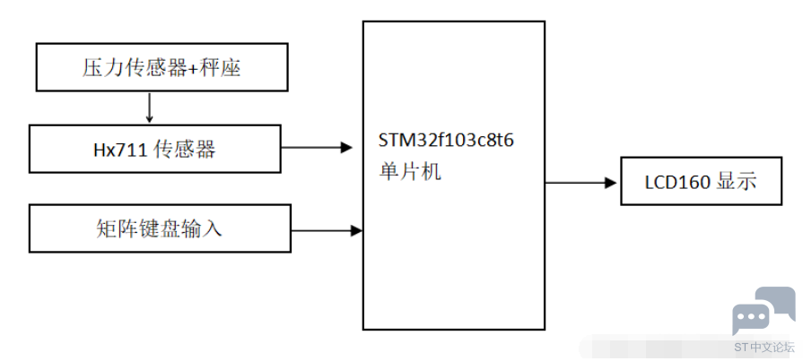

本设计是一款基于STM32单片机的电子秤系统,随着科学技术的不断发展,传统的机械秤逐渐被电子秤所取代,相比于计量不精确,费时费力的机械秤,电子秤采用在方便快捷的同时,又保证了结果的准确性。本次设计采用STM32单片机作为处理器,控制各个传感器和外设,采用LCD1602液晶屏作为显示器,显示检测到的重量,压力传感器用于称重,通过检测物体对传感器造成的压力,通过公式计算得出物体的重量,此外通过16个按键组成矩阵键盘,可以输入数字,并进行加减乘除操作,通过重量和单价计算出总价。
' j) Z. m% _5 G, r1 _主要由STM32单片机+最小系统+LCD1602液晶显示模块+HX711模块+LED模块+蜂鸣器模块+矩阵按键模块+10kg压力传感器;如图:

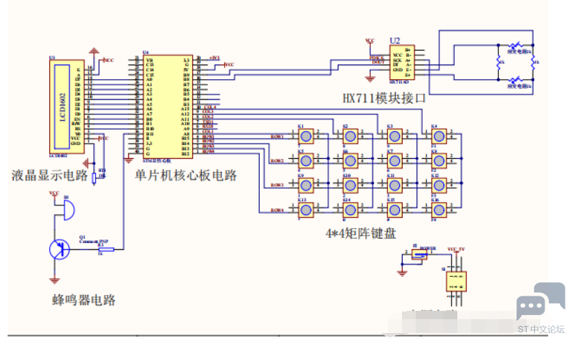

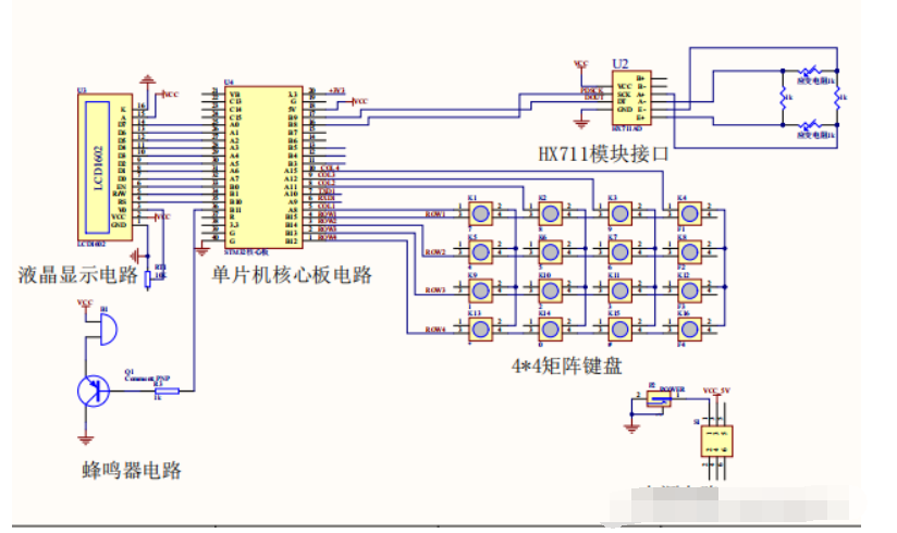

三.设计原理图
1 Z. ]- J7 E4 |# g% h: L2 F: o(1)原理图主要采用AD软件进行设计,如图:" l0 e& l& v" I

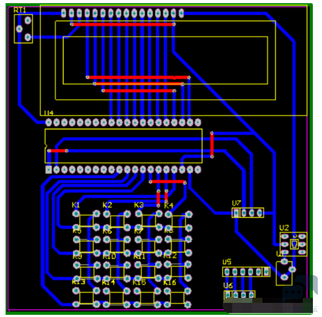

) C: y# V% i* W4 d, U$ r9 K(2)PCB图如下:
! B& T7 j  m8 x8 |, s+ U

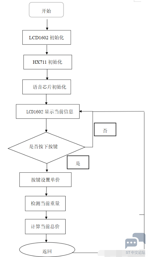

! E1 ]( M0 y$ y$ r$ c3 t四.软件设计
& A" h% E7 H- g# O* ]$ n(1)程序流程图
  L! X0 }7 c4 Q( U+ x' G0 I+ X0 _5 G0 K8 g
8YZLP`IOZTWZTGTC14Y_E.png , u. ]' }% ~( n7 o' b
