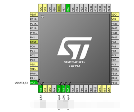

6 r/ O& Y# s( Y7 t" v1)配置引脚
  c9 }- i/ U! t( l2 l

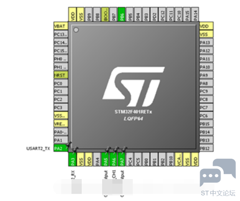

9 G7 k' n7 ]& f7 q3 b: r在左端设置TIM3为内部时钟输入,并使能通道1,可以看到右边PA6变为绿色,在电路图中寻找PA6对应的外部引脚编号为D12,该引脚将连接超声波传感器的Echo引脚,为方便器件连接,选择D12相邻的外部引脚D11作为输出与Trig连接,故配置D11相应的引脚PA7为GPIO输出。引脚配置图与电路图见下方所示。
' O* r4 x" Q; w; E# C- t. n% J, ^+ \. l- [
- p' W. B( b0 B) X0 |3 Y: w. R# D& y. K9 `0 A
图1 引脚配置图

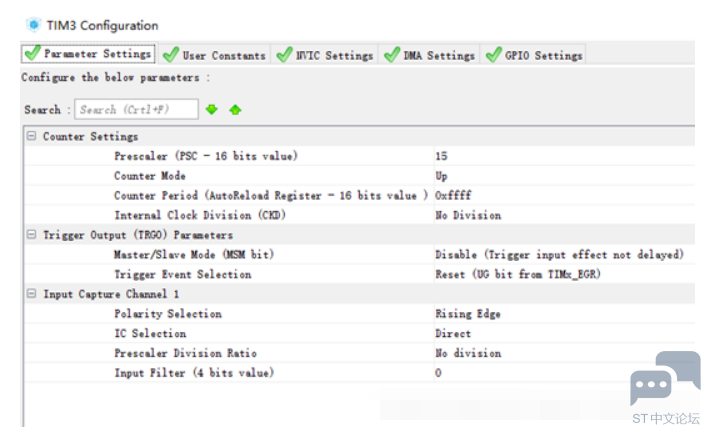

2)配置计时器TIM3参数
. p2 A$ |/ ^0 I9 H1 f. t& U: N3 A& S* T' h

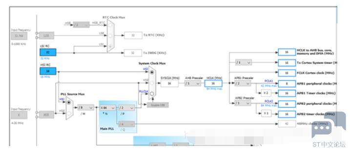

      板子没有焊外部晶振,故时钟源选用HIS,定时器时钟频率为16MHz。如下图所示。( Y! @/ m) ?" i8 ?8 g
0 y4 N5 Q! P- Q; ]5 l
+ v- [  n) I2 W0 T
+ R. |0 p, [+ J; w, F
图3 时钟配置图
2 n% B1 ~" u7 C( Y  w         定时器TIM3参数配置如下图所示,预分频系数位15,即TIM3定时器最后频率为16 MHz/(15+1)=1MHz;最大计数值为0xffff(65535),并在NVIC中开启中断。 6 H% ?, U! w1 a9 W2 o0 [9 D
4 f( {# K" w: `. ]( T; ~8 z
- w; H1 {  j1 o/ h  @/ F) b& N3 M6 T. t6 _7 N9 W$ T7 `2 W! X" h9 h- [0 C$ h
图4 TIM3参数配置图

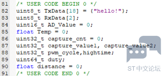

1)首先定义捕获次数capture_cnt,捕获计数值capture_value1,capture_value2,及高电平时间hightime与距离distance。& m/ y& ~5 {3 g- u% g

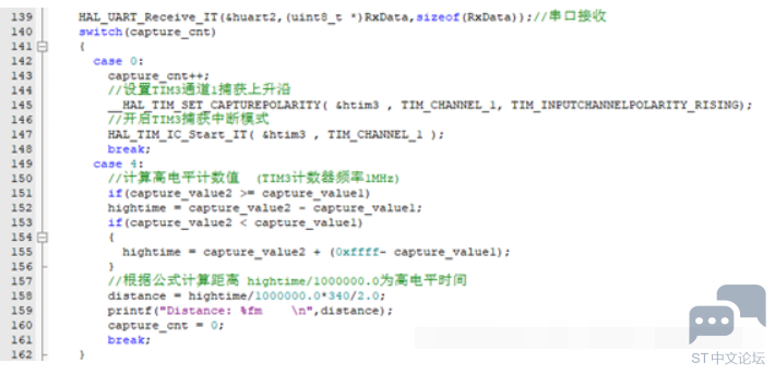

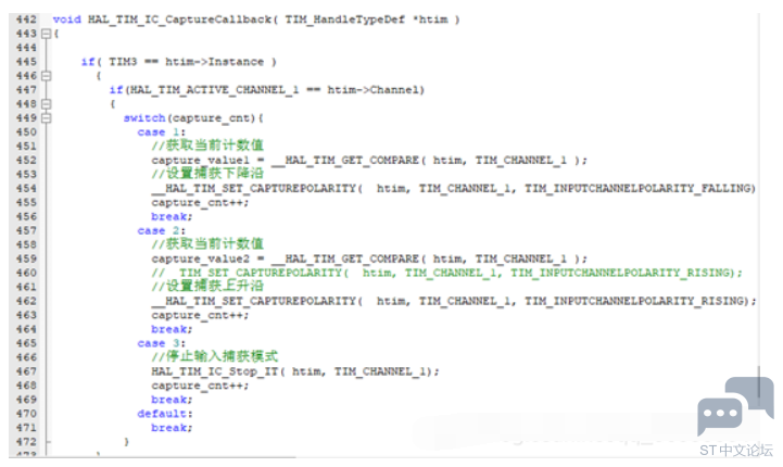

2)查看HAL库中关于TIM的函数,在主函数的while 中添加以下代码。根据捕获次数进行不同操作。当捕获次数为0时,使能TIM3中断模式的输入捕获,并设置其触发捕获方式为上升沿触发;当发送捕获时,进入捕获中断函数(其中中断函数为自动生成的,里面调用了触发回调函数,故可直接在回调函数中处理),在捕获回调函数中获取当前计数值赋给capture_value1,再更改捕获方式为下降沿触发;当再次发生捕获时,将当前计数值赋给capture_value2,然后停止输入捕获。在主函数中,根据capture_value1和capture_value2直接的差值即可得到时间,再代入距离公式便求得距离。7 d( `4 ]" p) |& h3 l" o) r
, g4 }- Z9 k9 g. g# B7 C
8GPJ}CF@28BBOUS6[TW()GB.png % k' w: n! u) D6 i( y1 D
1 Y! \6 a) ?9 ]" E3 ~ Z11X]04YF3`P62[E8YYPBIP.png / m& i& j6 k9 j; p! d# C

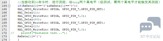

7 R3 [4 n) d% m0 Q! x% ] 3)在主函数的while循环中打开串口接收,判断接收到的数据为00时,进行距离测量:给超声波模块的Trig引脚一个高电平。" x8 p8 C* G8 J, }7 J( F
