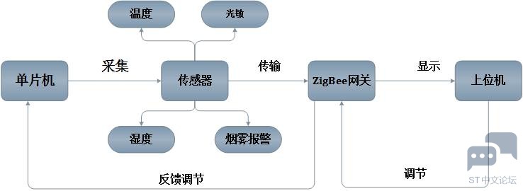

  本次智能家居系统分为硬件部分和软件部分。系统主要原理是STM32单片机驱动各个传感器模块采集数据,然后发送给ZigBee终端,ZigBee终端在接收到数据后发送给协调器,协调器是和ARM开发板相连接的,ARM开发板收到数据后进行相应的解析并显示在界面上。其中ARM开发板上跑的是使用Qt编写的程序,经过交叉编译后移植到了开发板上。
" H9 D7 P: z0 T% ]  q: O  ?0 P
: [' }4 D$ a' q0 h5 O$ i系统的整体结构是这样子的( v8 b7 r7 v& O9 _' _
% u4 D4 e2 X1 g" K 20160309161419446.jpg 2 E1 R9 M: l# l8 C$ s) t7 p

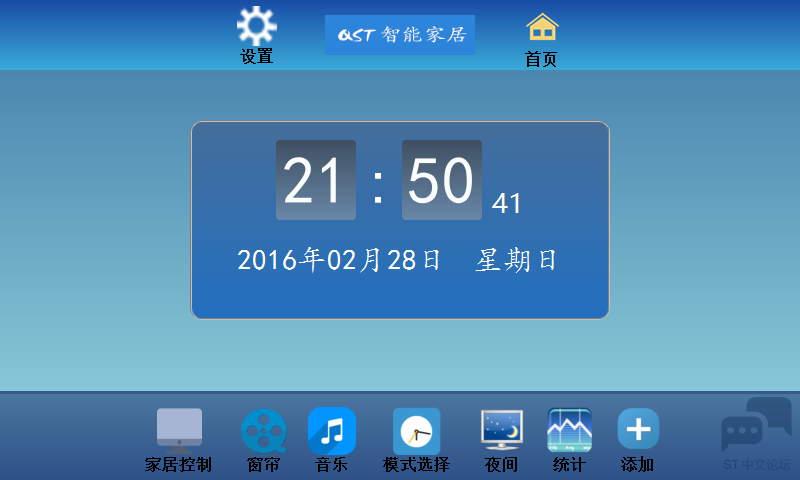

以下是ARM板上程序的大概样子6 R7 {4 Z; N! W1 p
( m3 F; q: s9 u9 f  r 20160309093940876.png   A0 w% Q& F7 Z

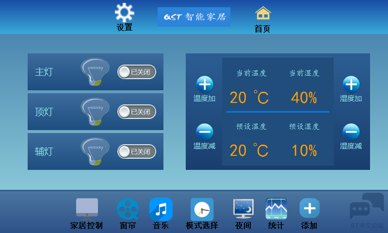

智能家居主界面  主要的功能就是实现对家庭中环境进行检测,包括温度、湿度、烟雾浓度,当这几个参数超过预设值时发出报警,给与提示。系统通过模式LED灯的亮灭实现对家庭灯的控制。这是主控制界面:
, {4 L) T- y" T. B0 i
& s8 S. W5 S: D" H* h  Y4 ? 20160309094018312.png
& w- w( `5 E" ?2 W0 a
+ D( L# C- \5 I/ I! l$ q  v智能家居控制界面
2 k3 F% w7 v" D8 l  系统目前图片资源还不匹配,等后期再进行修改,还有好多地方需要进行修改,后期完成后会进行更加详细的介绍,这里只列出几个主要界面,让大家可以看清楚这是个什么东东。

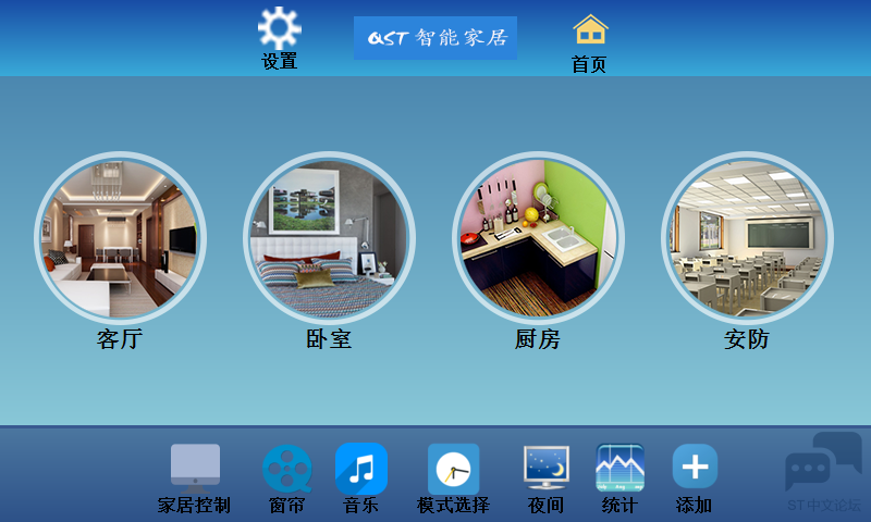

智能家居–客厅管理界面
: t! y$ S+ i: F* u  这里只是简单的介绍了 下系统的基本运行过程和几个主要的界面,后面几篇博客会分别介绍每一个模块的驱动编写到最后的整合,数据的发送,数据解析,应用程序的移植等等!/ G. Y8 Z4 K) x
