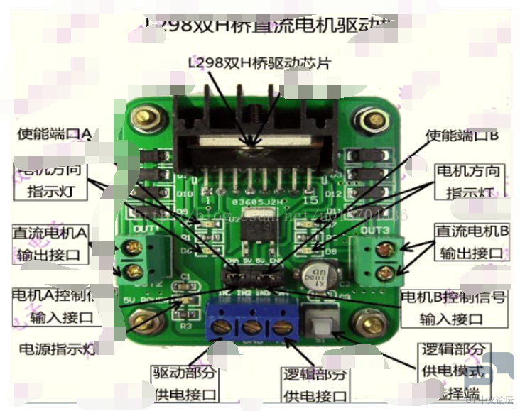

关于连线问题,这个非常重要,我当初就是没有将线接对,导致高了半天,电机也不转,我用的电机驱动模块是L198N的。
0 M; @& X3 Y. [7 t3 T
: O8 ?& Z; e7 v  j! w 41XK]%%BOR8EWMJ4R@@KVW9.png ! `+ P( G3 u' `* K2 ^% E5 {# c- `$ ?

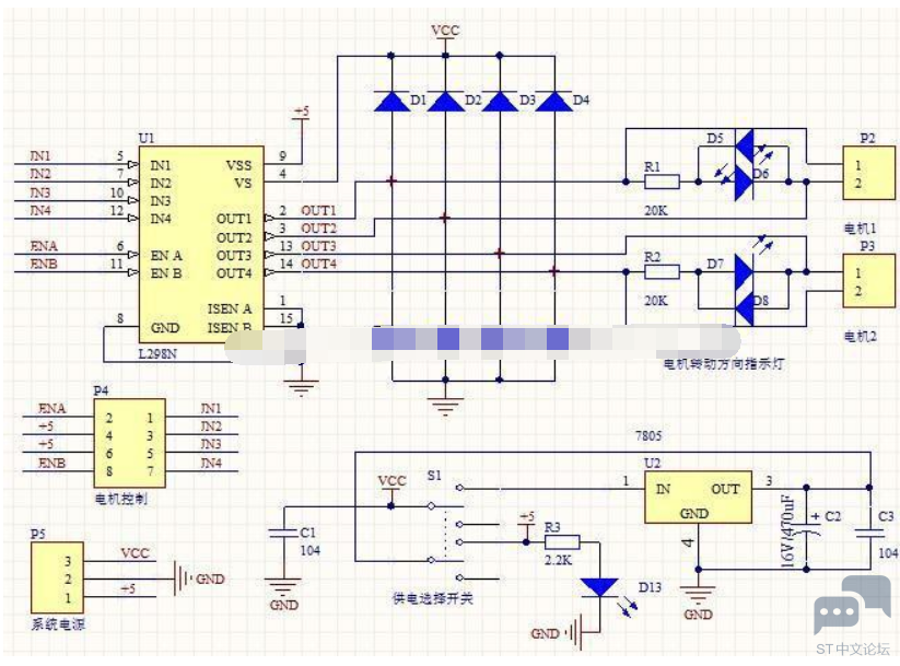

" B2 U0 T) ?" p贴上电路原理图:4 u+ c4 t# z$ c0 @& ^( k
8 `, A9 E- l2 O3 ?; n% p6 G! L
# F0 X- a0 Y& {+ L* L
3 Z# [8 ^. M& T7 O6 p         相信大家都能看懂,不懂的看看模电、数电稍微懂点电路常识应该都懂吧。嘿嘿……1 V5 {; m* S+ Z* G5 {" W

4 |: Z9 P- X* e" b) l- f  }电机驱动模块注意不要接反了,容易烧坏,我就烧坏了一个
6 Y) m% {* R+ d7 f
1 j( n' U+ U3 \, D2 D       上面接线的时候注意电机驱动模块使能端的跳线帽不要拿下来,否则不起作用,下一篇在调节小车速度的时候会将跳线帽拿下来,然后接根线进行控制速度,及PWM调速法。
