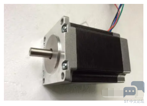

一、关于步进电机那点事
9 n) p! K0 ^7 R这次使用的是二相步进电机,博客上也有许多关于步进电机的博文啊,质量也是参差不齐,今天就给大家仔细的介绍一下该电机,我主要还是继承以往的风格,资料方面我也讲的少,主要还是侧重实操方向,希望能够带给大家帮助0 _5 N0 [! A7 ~/ L- T2 s2 x6 n9 \
2 }3 Z- D5 H; ]. h1 f2 z7 d/ x" Q: h下面是图: 2 A+ ?* I9 S* |: z3 c1 G! T
. `7 p  Y7 Q) D
& k! P4 }2 l; r8 y# i5 d# M* W2 K0 W9 a2 Z& r

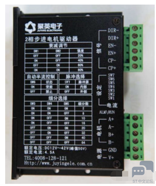

/ s# n. f; g3 D) i4 i( `那么怎么使用呢?首先就要搭配一款步进电机的驱动器了,网上随便都可以买到,如图:! I: l* X* W& A9 h
( Q2 h: d' S7 t0 E, ^
# ]+ }7 ~# Y- m2 K/ @& p
# }/ d0 U( o1 L' [* ` 这里我们很明显可以看到它有12个接口,这里再详细介绍一下如何使用接口:; u4 |5 f" v5 j
' F3 C. [+ M; m& I, hV+:连接电源正极(注意电压在9V~32V之间即可,过大的话你懂得): k9 z6 l9 e3 }0 N
3 S$ I0 j" k7 f; R+ S( o. ZGND:连接电源负极* C  ]2 G7 r0 B4 W
3 ^0 @/ P7 \: v; Q# a: Z
A+:连接电机绕组A+相* a! S+ T; D% a" j, ^! \
- c; B1 ^& @# C6 m8 ?/ q, @8 QA- : 连接电机绕组A-相
- b  J% z* p+ H0 j5 c6 E
" X% Z8 @! B. m$ j) c6 k7 hB+:连接电机绕组B+相  i5 {# `9 r$ n. [( P
3 g2 ]% k* N9 aB- : 连接电机绕组B-相
  u9 U* F  H! c4 C/ e7 d- _5 f! }
) ^: G* N& S; J  CCP+:脉冲信号输入正 ( PUL+ )(取决于共阴、共阳接法再来接线,共阴的话CP-接地,CP+接脉冲信号即定时器PWM输出)6 n. U$ w4 R% ^+ k- B% }
# G, c/ @5 B0 k! |  T: E! U& o- OCP-:脉冲信号输入负  ( PUL-)2 ^# ?0 t% C: U  g5 }
7 ~! s5 d8 Y1 @2 n  Q
DIR+:电机正、反转控制正(同样取决于共阴共阳接法)/ s/ c+ F) m" d$ t7 ^2 D* z7 W7 o
( k0 G! `' {5 h* ?
DIR-:电机正、反转控制负
( D/ e0 A) O! B/ V/ T7 k# v" \
; j( h" P( P  m# L+ u$ b1 z5 NEN+:电机脱机控制正(可以不接), n2 K, S! X9 ^: I
" j- ^. X( Y4 w$ B& [) _EN-:电机脱机控制负9 t9 q4 {1 a' t
" @! }2 j6 M( @" ]; ]7 F, _5 D

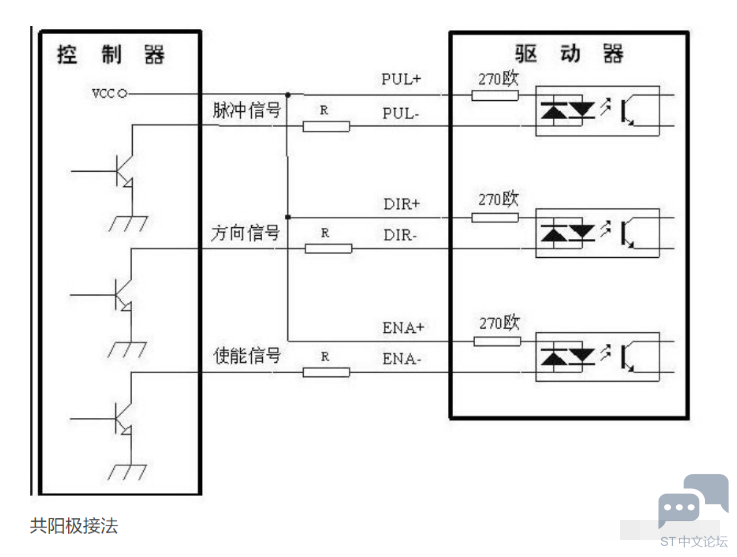

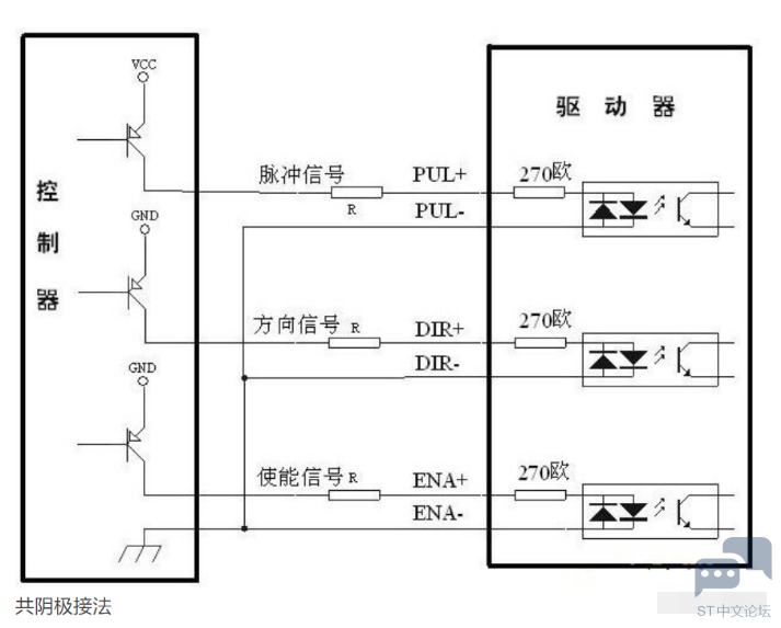

二、接线问题$ W$ |# L! C7 y$ d0 s
上面到这可能对它的接线有了一个想法了,那么具体如何接线呢?嘿嘿,这里有共阴和共阳的常见的两种接法,具体参照下图:
2 ^4 f5 a4 F. V0 @3 P3 u
! b  K/ o3 j# `2 t6 _% t" ~8 Z ~26WQ5I1Y7EEZK1Z8KJC61M.png 8 ?9 t7 T# m+ _' s& w: M# P# D" W& J; O
) s6 T* S( W/ O7 p ]KZC1MXDFS[99NB5TT}2~CI.png
8 K, n! O" Q9 M+ i0 C% E% C2 W( t3 t& J* m
这里我采用了共阴极的接法
' J3 b7 ^) m/ i. c  v2 M
  X4 ]: I* [! q) ]9 f1 x8 ^那么我的接线:/ o. ?3 h' P( K
5 j' ^: {1 A5 \$ A5 [
DIR+:PA8(随便一个端口即可)  L. z) _9 [3 I/ J
: @, {* y8 Q( L( m$ }% HDIR-:GND- d/ s  T" E  D
. F5 J  L5 E6 I3 O
CP+:PA1(TIM2通道2)3 S) u2 U: T4 ?! O- P, Y
; z5 H0 b( l" f* wCP-:GND% W5 Q- O0 Z1 l
4 n* e0 E! k, O: p1 T3 w* QENA不接
! S5 M+ }5 \) S# u0 L: b% m1 w' O$ b; ^
