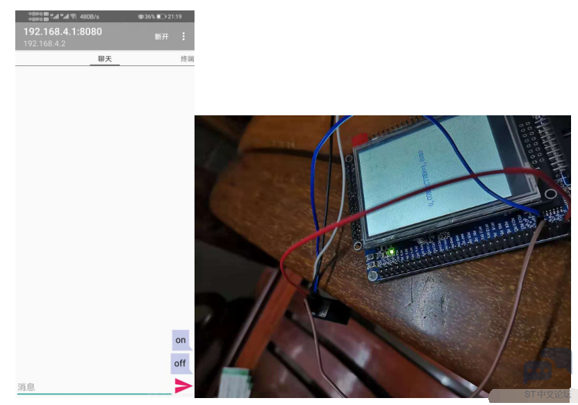

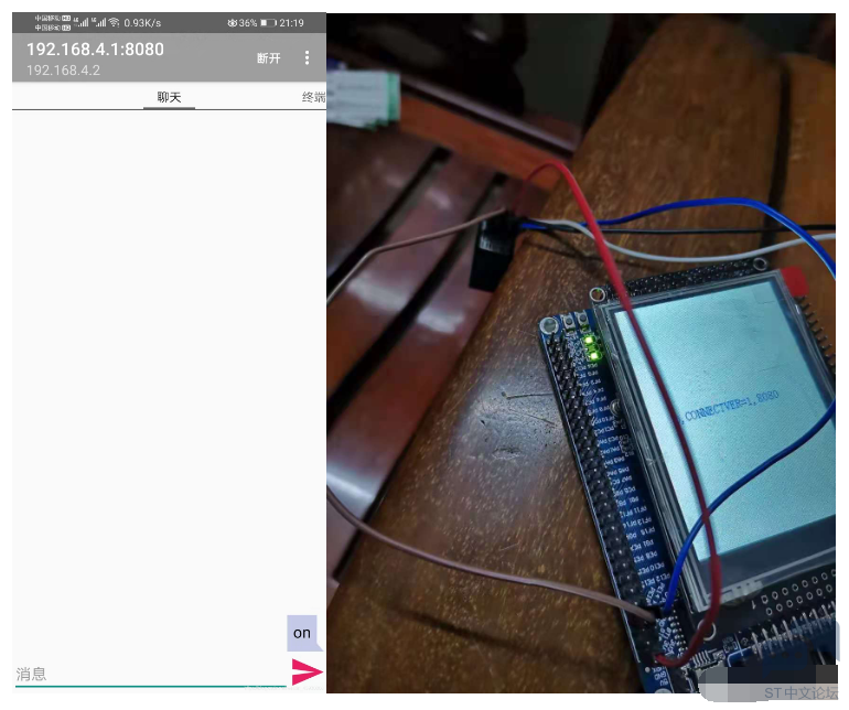

今天这一讲注意涉及到WiFi模块ESP8266的使用,主要是用WiFi来控制LED0亮灭,包括会详细介绍一下该模块的使用,废话不多说,正题进入···

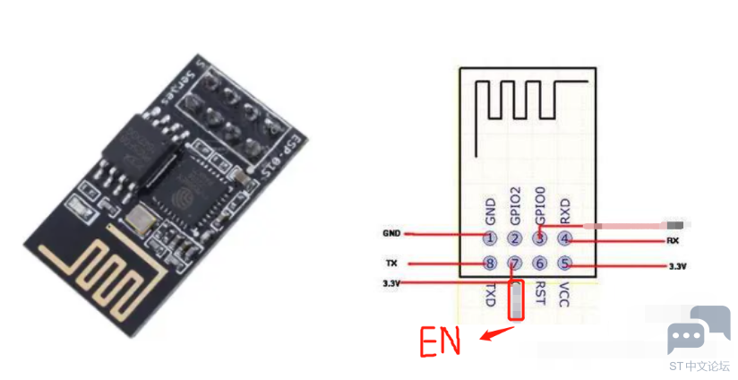

互联网+时代,无线传输、无线通信尤为重要,那么在WiFi通信方面就数ESP8266用的最为广泛了,因为ESP8266是一个具备高性能的模块,在不了解其原理的情况下,只要有一定的串口知识理解,那么就可以轻松上手该模块,进而实现手机WiFi操作。简单来说,就是利用编程来实现WiFi模块的透明传输。5 o# E4 z9 p* b0 k6 p% k- q  G  O
0 I' D3 o% z2 j2 @9 n8 @9 n: t Y30PA0V8QXT2T@T)TU4}`QK.png
! D3 [% j! p( J/ b
8 X; M* `; L0 J3 `1 {4 R) Z 这里我们看到该模块有8个接口,但是实际上我们只需要用到五个接口就可以操作这个WiFi模块了,主要是3.3V、GND、RXD、TXD、EN这五个接口可以看上图,RXD接单片机上的TXD接口(这里我用的是串口3,所以接PB10),TXD接单片机上的RXD接口(即PB11),EN接3.3V即可。/ Y0 d- _, g3 I$ G) b

8 e1 [) ^7 Y! w三、结果实现流程与展示, i. o1 J1 ~1 I: \& @
下面如何用手机实现控制呢?! R2 o4 }% t" f3 F6 I6 C

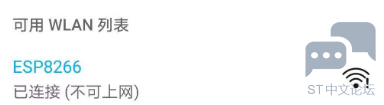

& `# \1 q  Q, s2 p! m: u2、打开WiFi,搜索你设置的热点并连接
: H6 Z7 T, q% p! z
" n4 T+ b/ D# ~; v2 P4 u" G- G 4DHD_BSDN}JU{67GQ%[TN.png
8 ^8 Q8 C$ J; `1 m2 B6 |3 z& V+ t4 u2 `6 Y5 ^# Q/ ]4 a4 U

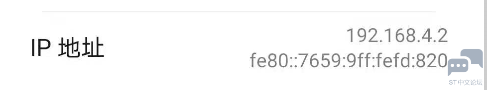

3、查看该WiFi的地址& {9 |+ N8 s8 a/ J, X9 q0 [
' W- Q5 w1 c5 o' R) p' Z% m4 t
2021081622454918.png   K6 g- U  b5 d9 D
/ h# ?4 d: L& Y, n2 J; k
这里可能会有一定的误差错误,可能会是192.168.4.1,好像要正确的我是去串口调试助手查了一下,跟这里又不太一样,具体原因我也不太了解,如果手机上显示的IP地址不对,那就只能利用调试助手进行一下AT指令查询,这样比较准确,就把串口更改一下就行了(记得代码串口也要更改,自己尝试上手比较有收获)。
' F3 L0 D$ z, G7 m% w; l6 {! J  ^7 u" f$ D
4、打开TCP,输入地址和端口,连接上热点,然后就可以进行各种命令了
9 z) `4 k2 G0 J, k. O( ]
. Y8 z+ L. k- u) K结果:6 G4 \0 S" N" a
+ K6 {/ g% Y! ~5 K# `4 n# U( a; V
输入on3 k% L/ j: ?2 \5 e/ Z1 `
4 ^) f  M+ g  e
DQH31)Z_BJ8L5CHHMN9{`_4.png . |$ k# O% A( F$ r: v. K0 T
3 L! b) ^- n0 O2 i
输入off
: U' p+ Y+ G0 L' j5 k- D" o' U# H0 q
]]BQH2M~G2_}5M[}20})IKW.png # B9 T& S6 a  q+ ]: g8 C
9 j) @# Z) D' |( J+ Z
