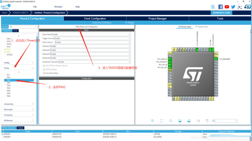

; C, }' y) y( N9 b1) 如下图打开TIM2功能配置视图。5 R6 D" Z# H, Q* b" u& I! |! ]
​​​​​​ ]@V62%VE1)6W8{3PWZRO~Z0.png 2 Q/ T& C" A' I) ]
1 U4 U5 }8 U$ Z8 d) Z, q

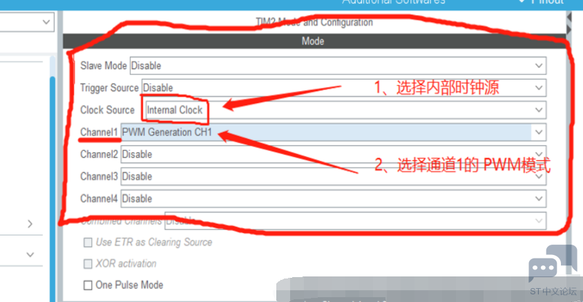

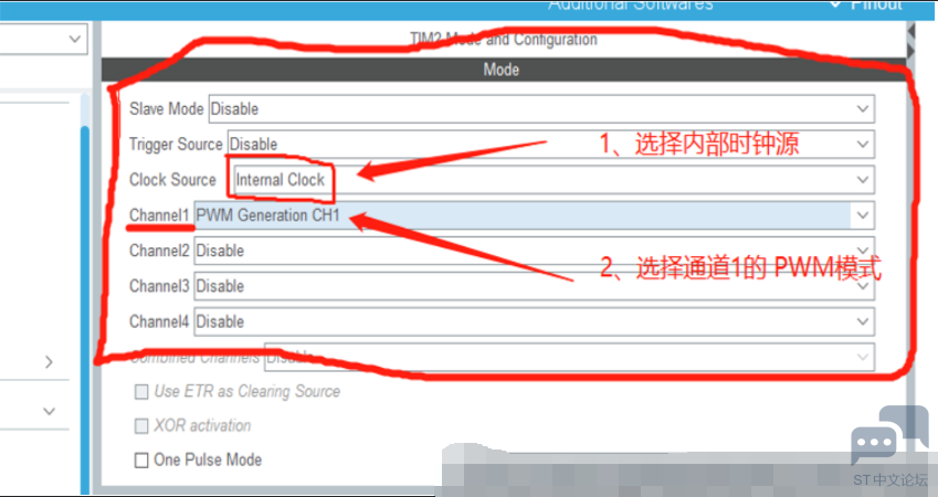

2)选择时钟,并且选择通道1的PWM模式。
4 F( G8 I. |! _
( O2 D) _0 I' Z, T" d, K: C: C: e' w- t
$]Q)5HD0}%)H`CLG7)0~A3C.png 3 Y1 p( C  s: T( T% x/ {
( Y% R! z: r& {, m' A

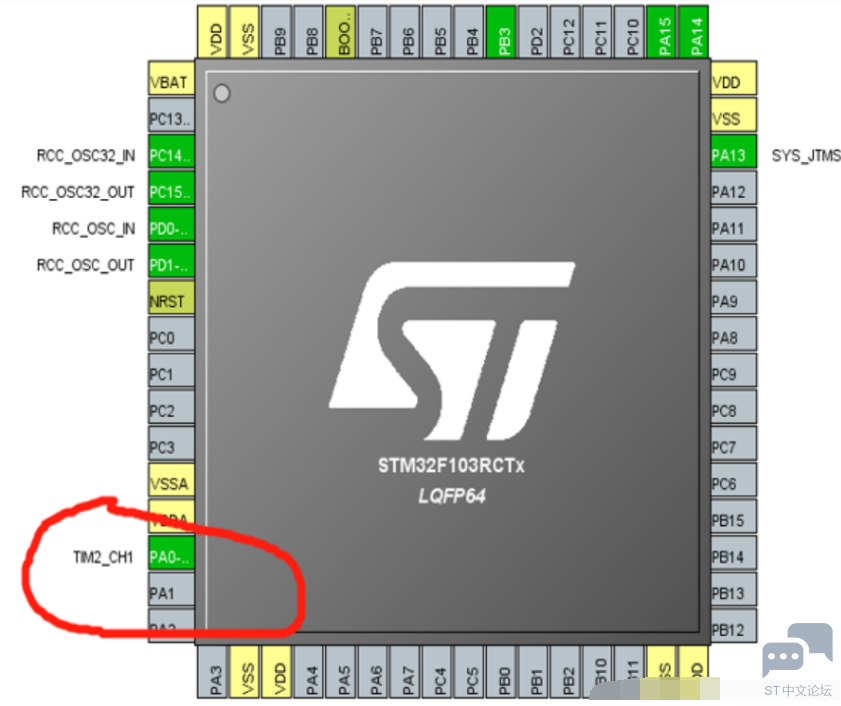

注意载芯片示意图上 会看到下图 PA0 就是TIM2 的通道1 PWM波输出口。( c% a; e( g1 y7 A: e2 H  L
' o% c, t5 B1 \
! O' M" w: a! O0 U+ ^

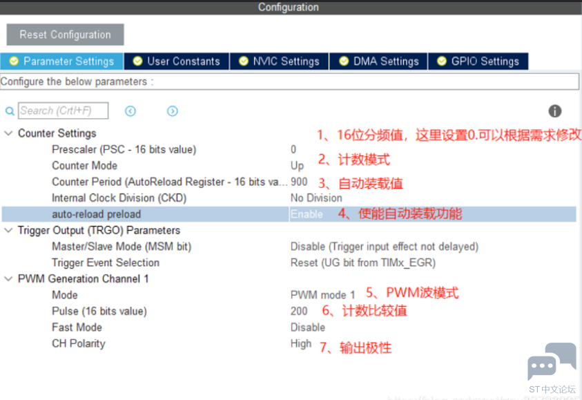

3 h6 }6 i, m2 v4 S+ A/ i3)配置PWM波的参数
4 s! ]7 r0 x3 s* r# j) m# Z) C- g! i$ F) I4 W
~A2Z@SY%KXXVVO1VVVY6{H6.png $ L; _9 S) A. L
9 L# V4 [6 z! R% U
上图中需要理解两个点,. G' m, ~' Z: G. _
4 K( b2 |4 r+ `: |, I% C8 ]7 |' e
PWM 的频率 :
; t& h4 ^! ~- w) ?
% R. F8 R" G" j' O 9)U1A(_GRR2@97H$V~9C]3D.png ; N( w. E9 Z* E
3 |# u6 h" n0 ^( Z$ l4 {PWM模式和极性:* S# M. O$ z- }$ V8 l+ ]+ @
PWM模式1,在向上计数时,一旦TIMx_CNT < TIMx_CCR1(就是上图中的6,计数比较值)。时通道1为有效电平,否则为无效电平;在向下计数时,一旦TIMx_CNT>TIMx_CCR1时通道1为无效电平(OC1REF=0),否则为有效电平(OC1REF=1)。6 b  ?5 ~* e7 e8 `. t& o# {
4 a( Y+ @# @! D. t! H7 i, m8 jPWM模式2- 在向上计数时,一旦TIMx_CNT < TIMx_CCR1时通道1为无效电平,否则为有效电平;在向下计数时,一旦TIMx_CNT > TIMx_CCR1时通道1为有效电平,否则为无效电平# k2 }2 m. F& }( S3 x7 _
$ I8 \, G& \0 D$ u输出比较极性的指的是你在比较匹配之后输出口输出的极性。 这个函数就是让你设置有效极性,也就是设置比较输出的有效电平。你可以设置为高电平有效或者低电平有效。如果设置为高电平有效,那么当定时器比较匹配之后,输出口输出高电平,否则就反一下。6 B( R7 b; I. I1 n
这里我自己的理解是,如果是PWM模式1,且向上计数,如果极性设置为低,那么 TIMx_CNT < TIMx_CCR1 时,输出低电平,更简单就是占空比为1 – TIMx_CCR1/(ARR+1). 如果极性为高,占空比就是TIMx_CCR1/(ARR+1)、

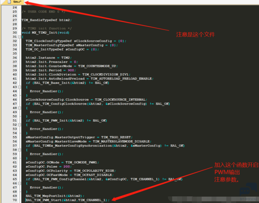

, I9 }5 |* P8 {/ x% i4 在工程中开启PWM( v: M3 t+ Y5 a- x. c% }6 k8 C9 o* i" \
在完成以上设置之后,我们需要使能 TIM2 并且使能 TIM2_CH1 输出。在 HAL 库中,函数 HAL_TIM_PWM_Start 可以用来实现这两个功能,函数声明如下:. ~1 U* U9 C+ Z, V2 m+ F/ E
& D, W9 y8 }* Q4 k5 k
  1.                     HAL_StatusTypeDef HAL_TIM_PWM_Start(TIM_HandleTypeDef *htim, uint32_t Channel);
+ t" X8 H! O# W( r% k& c该函数第二个入口参数 Channel 是用来设置要使能的通道号。" Z& o2 H0 r* J8 D5 p9 H
* d* n5 e! e! s3 w; p7 s
B0)F(A~S[GML5CMJY@PW(DC.png 5 A8 G& y' N+ H  m8 \
7 i1 W8 C  }3 v5 ^4 W, ~1 |

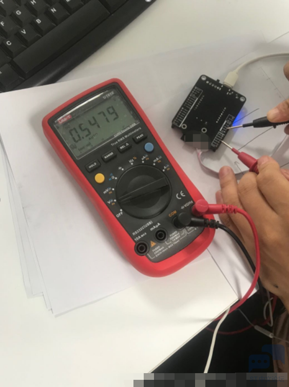

! m' k: I6 e; [: h3 P3 b6 测试  V/ N; a( o. N8 o- r! i
下载程序,然后可以使用万用表测试PA0口的电压值,为0.54~0.55V
' y* Z! W% \* H5 ^
: z/ s. o& v# E$ K& A2 Y' L# z4 ]& W9 X! N  |- t
(PWM模式1,极性为高 所以占空比为 150/900 * 3.3 为0.55V。
