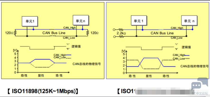

  v, t! d# r& \3、ISO11898标准下的物理层特征
' b$ ?( {3 O( c. A% J+ X! F6 W        CAN 控制器根据CAN_L和CAN_H上的电位差来判断总线电平。总线电平分为显性电平和隐性电平,二者必居其一。发送方通过使总线电平发生变化,将消息发送给接收方。
& v; p/ @9 ?; M7 B$ Y; H3 r4 |* ?/ f/ k: N0 z' G
        显性电平对应逻辑:0,CAN_H和CAN_L之差为2.5V左右。
6 A7 b2 e5 W/ H/ G- M5 |5 s8 R7 f+ M9 g  ]0 Z& A2 K* i) p, U
        隐性电平对应逻辑:1,CAN_H和CAN_L之差为0V。) a+ n! J' ]& x1 f/ i( [8 w
( N; u3 E5 }% a0 H6 `7 z# R: W        显性电平具有优先权,只要有一个单元输出显性电平,总线上即为显性电平。而隐形电平则具有包容的意味,只有所有的单元都输出隐性电平,总线上才为隐性电平(显性电平比隐性电平更强)。另外,在CAN总线的起止端都有一个120Ω的终端电阻,来做阻抗匹配,以减少回波反射。
3 Q6 t- u! s, \9 f8 Y. h& t6 G  X+ b1 l

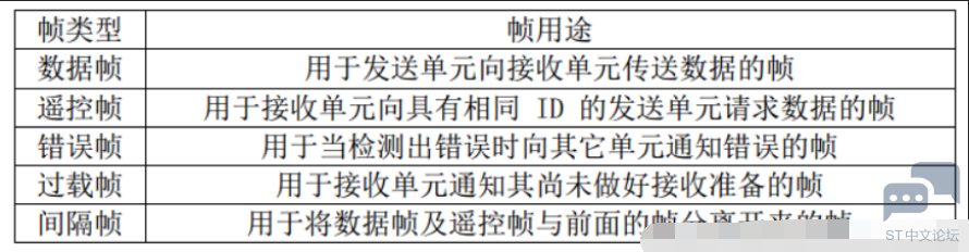

4、CAN 协议的5 种类型帧1 h: n& D/ F  R! }6 I& P3 i; u- }/ m3 t
* H, B) f" T5 H' y' [6 V2 u4 j" F# R0 n4 E) k& p
其中,数据帧和遥控帧有标准格式和扩展格式两种格式。' V" I/ D; f1 N: U1 w
, ]1 o! O8 P3 b9 h& P5 ~' B+ y
       标准格式有11 个位的标识符(ID),扩展格式有29 个位的ID 。. i/ n, a5 x% t0 ^7 l, z5 q

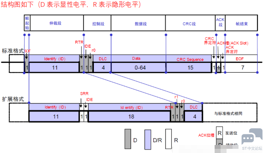

& H4 v$ Q! c8 f; A       其中,最常用,也是最复杂的是数据帧,接着就看看数据帧:
9 ]1 H6 E# J  W4 I: k9 [* L
0 `& ~7 ^  p+ y; O" a3 J数据帧一般由 7 个段构成
. ?7 \8 h3 p4 s' ]9 N, u% W4 `* d: t8 W5 A" D9 C* Y
(1) 帧起始。表示数据帧开始的段。0 P- p% S. u) m1 r% X, m
(2) 仲裁段。表示该帧优先级的段。
8 g- d2 P' d" a$ n8 n8 o( ~4 m1 }(3) 控制段。表示数据的字节数及保留位的段。
  c; m, p/ J' I, Y4 m/ y5 d4 {( Y(4) 数据段。数据的内容,一帧可发送 0~8 个字节的数据。
- L. T. T. I7 ~3 D5 Z(5) CRC 段。检查帧的传输错误的段。
4 ]2 [5 n0 l& p. ~9 R+ v(6) ACK 段。表示确认正常接收的段。. i9 u- I0 e) }
(7) 帧结束。表示数据帧结束的段。% G3 k+ e! w( l- n; S- r8 m/ Y; C
3 ~3 K: m- c( H
~A5_U[81UV8]~5SJIFJF9TG.png 0 l3 T+ L/ ~* C! t8 q, m5 W

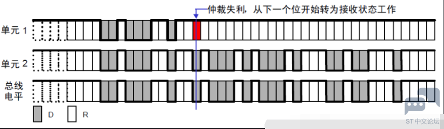

2 ~& H( o8 ~" Q1 P3 v4.1、总线仲裁介绍
# Q( [. Z3 o$ d" v同时多个单元发送数据时,总线仲裁过程:8 I! O% [# p) F+ h
. z# n: M3 y, t IJ)IDI{7Z@DSA615FA8)E.png 0 \. w. t3 X9 G' u/ F4 l+ c1 b1 x
" ^2 P2 j" t" c+ }* f# k, R* Y$ N        上图中,单元 1 和单元 2 同时开始向总线发送数据,开始部分他们的数据格式是一样的,故无法区分优先级,直到 T 时刻,单元 1 输出隐性电平,而单元 2 输出显性电平,此时单元 1仲裁失利,立刻转入接收状态工作,不再与单元 2 竞争,而单元 2 则顺利获得总线使用权,继续发送自己的数据。这就实现了仲裁,让连续发送显性电平多的单元获得总线使用权.5 z. L( n( u8 ^$ r. S
$ l. z0 T9 g( \; z9 E. t2 {        规律:
( Y: [6 M, h) }, }' Y. ^) P) i, ^0 h* o( I5 M2 h
              1,总线空闲时,最先发送的单元获得发送优先权,一但发送,其他单元无法抢占。
/ w9 i4 W$ E) l- \1 j
* B6 \7 U5 k4 y( m- L# Z              2,如果有多个单元同时发送,则连续输出显性电平多的单元,具有较高优先级。
) q( }, i+ @2 h0 d8 T/ _: g3 h! i1 k/ G( ]9 r0 c7 N; v/ ~

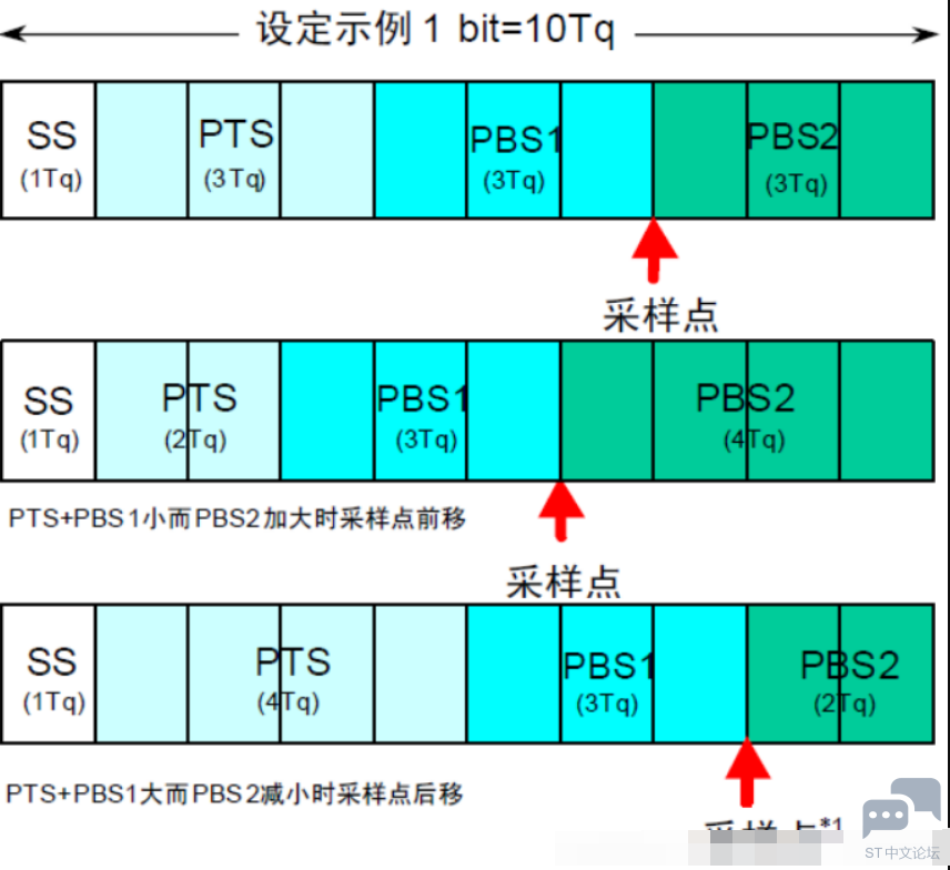

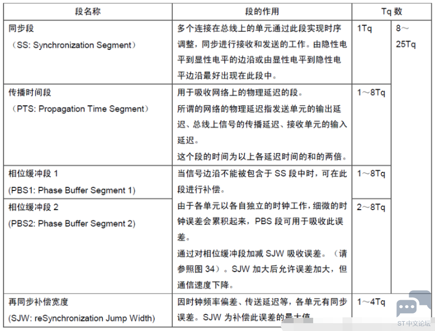

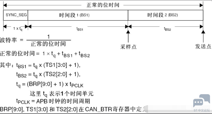

4.2、位时序  U1 U9 ]3 M& c, ]! t8 \1 B
       位速率:由发送单元在非同步的情况下发送的每秒钟的位数称为位速率。一个位一般可以分为如下四段:
1 @1 A6 K" N$ ?& f1 X
) u+ X9 H$ Q. _0 Z$ `            同步段(SS)! y: G( ]- A% M& U9 q0 H/ c
            传播时间段(PTS)$ |" C; r  b5 W0 J$ d  N
            相位缓冲段 1(PBS1): D" o  I, t! s3 [( `# S0 Z# M* m
            相位缓冲段 2(PBS2)5 O" m+ A6 g+ Y) I$ @) `1 {4 N5 Q
# ~/ q! t% v3 V" i
      这些段又由可称为 Time Quantum(以下称为 Tq)的最小时间单位构成,1 位分为 4 个段,每个段又由若干个 Tq 构成,这称为位时序。
/ I0 @* S& _, Y
0 C; q( E; R1 C       位时间=1/波特率,因此,知道位时间,我们就可以知道波特率1 位由多少个 Tq 构成、每个段又由多少个 Tq 构成等,可以任意设定位时序。通过设定位时序,多个单元可同时采样,也可任意设定采样点。各段的作用和 Tq 数如表所示:2 A, u8 \5 N# s) W4 w  u) \
; I, F5 ^$ n1 h
2 C" G/ g9 D) V* n5 _
) l7 W+ P$ i( O( E0 ?1 个位的构成如图所示:
2 O1 O' U5 C3 o2 t5 b2 p  @3 t' D- v8 }6 S
/ R; r+ l. i3 W! Q/ t3 u- k7 T% Q: s' z# B
上图的采样点,是指读取总线电平,并将读到的电平作为位值的点。位置在 PBS1 结束处。根据这个位时序,我们就可以计算 CAN 通信的波特率了。图中采样时间加大或减少量的最大值就是SJW。

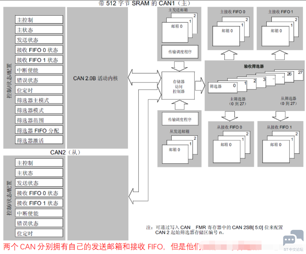

5、STM32 CAN控制器简介
8 `4 Z! n2 i, W$ s; u       STM32F4 自带的是 bxCAN,即基本扩展 CAN。它支持 CAN 协议 2.0A 和 2.0B。它的设计目标是,以最小的 CPU 负荷来高效处理大量收到的报文。它也支持报文发送的优先级要求(优先级特性可软件配置)。对于安全紧要的应用, bxCAN 提供所有支持时间触发通信模式所需的硬件功能。! i5 h! u5 I, t6 y
STM32F4 的 bxCAN 的主要特点有:
7 v& Q" G& F6 i# W          ①支持 CAN 协议 2.0A 和 2.0B 主动模式9 H$ q$ t4 q2 Y- [, p
          ②波特率最高达 1Mbps
* f! ?4 s( t9 \          ③支持时间触发通信
1 j; E; }' E2 M4 H- A' ^! S          ④具有 3 个发送邮箱: O" O, i+ T3 B
          ⑤具有 3 级深度的 2 个接收 FIFO4 l% f( q1 |- |7 O* m6 h# y, u
          ⑥可变的过滤器组(28 个, CAN1 和 CAN2 共享)
5 S6 m5 ]3 z4 C2 [+ Y' T: M- Y) |. Y) v! S& |& F+ Q, V
9 m7 i1 H" V( \6 x6 f

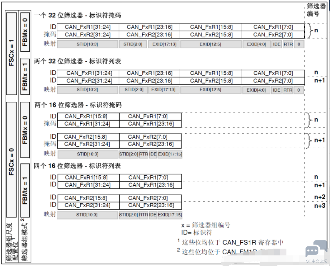

/ v( j5 g6 h( Y$ A0 S+ V5.1、标识符筛选器) i9 X8 N! a. y  n
CAN的标识符不表示目的地址而是表示发送优先级。接收节点根据标识符的值,来决定是否接收对应消息。7 S4 c7 e( [/ b: F/ W# I5 C
STM32 CAN控制器,提供了28个可配置的筛选器组(F1仅互联型才有28个,其他的只有14个),可降低CPU处理CAN通信的开销。
( W/ e  F! E, N- ^# ?! S- ZSTM32 CAN控制器每个筛选器组由2个32位寄存器组成(CAN_FxR1和CAN_FxR2,x=0~27)。根据位宽不同,每个筛选器组可提供:
5 w8 K* q7 ?, ]' e9 l$ m+ E7 W8 b% h                 ● 1个32位筛选器,包括:STDID[10:0]、EXTID[17:0]、IDE和RTR位3 Q0 O# ~. ]8 U' ?' _! A
* u/ s# S; j6 h4 q( [0 _
                 ● 2个16位筛选器,包括:STDID[10:0]、IDE、RTR和EXTID[17:15]位! X% P* T" J4 t/ _
, p, S) y" f, [2 r3 R
     4.筛选器可配置为:屏蔽位模式和标识符列表模式。  Z. Y# x0 ~( }  I' b  X
: G3 c* ?' l  D0 G在屏蔽位模式下,标识符寄存器和屏蔽寄存器一起,指定报文标识符的任何一位,应该按照“必须匹配”或“不用关心”处理。
* h% y  S8 j/ Y2 n& H; E) V
1 P' B% o6 ~0 F  \- @在标识符列表模式下,屏蔽寄存器也被当作标识符寄存器用。因此,不是采用一个标识符加一个屏蔽位的方式,而是使用2个标识符寄存器。接收报文标识符的每一位都必须跟筛选器标识符相同。' k7 }$ ~8 z7 B
* o1 G% h8 ]1 ^# } [P7INPM[EOETS7MBWATI[UE.png - m( G2 a% j: Q9 G) N* P; C
7 J) K& I/ M8 |$ b& c为了过滤出一组标识符,应该设置筛选器组工作在屏蔽位模式。6 |5 P( b4 z- ^  \8 X1 E( J
为了过滤出一个标识符,应该设置过滤器组工作在标识符列表模式。
2 F' U! _" Q8 U+ H* p0 r应用程序不用的筛选器组,应该保持在禁用状态(通过CAN_FA1R设置)。2 h) t( y  T* w4 {- S
筛选器组中的每个筛选器,都被编号为(即:筛选器编号)从0开始,到某个最大数值-取决于筛选器组的模式和位宽的设置。# H# b" E  F! p/ A7 d- v
通过CAN_FFA1R的设置,可以将筛选器组关联到FIFO0/FIFO1' |9 Y' N7 ?5 k: K" c5 n

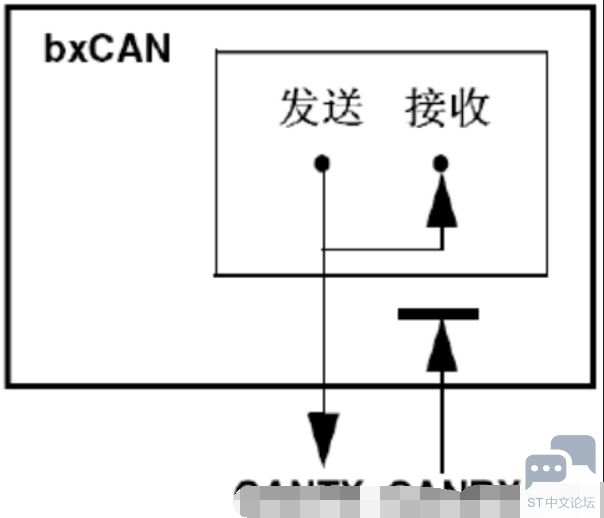

& T0 x+ ^( I- [2)测试模式

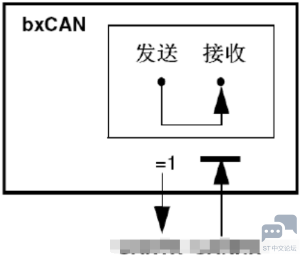

) e' k/ k4 ?6 x+ ^9 D7 @% u; w- k8 x1 S7 d+ a
静默模式( LBKM=0,SILM=1 )( }, @6 C1 ?9 \) i8 L
$ i2 ^/ w* A+ c  X V[~PZ75X~{REEKT21P(PX0D.png
; R9 [$ `6 }& O) i: i$ n/ h

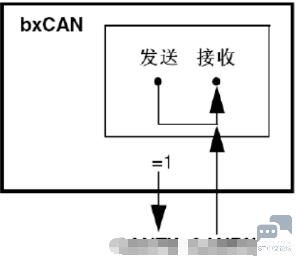

5 J0 R3 W% V! i# ^环回模式( LBKM=1,SILM=0 )3 v- u3 u# h' ]* O3 k) e( y9 m
! @3 f5 Y* J/ U( X1 p 28PCEV8K9R~FJ4U3F9X6E@5.png
5 h& ?( J, [3 F+ P. J6 Y
- a7 A( [' g, M, S环回静默模式(LBKM=1,SILM=1)' I4 g' g! C* w5 T+ u; ?
1 Y7 X5 l! D: Q1 h* l N((0PJ%SJ_H[)WACIRR[N.png

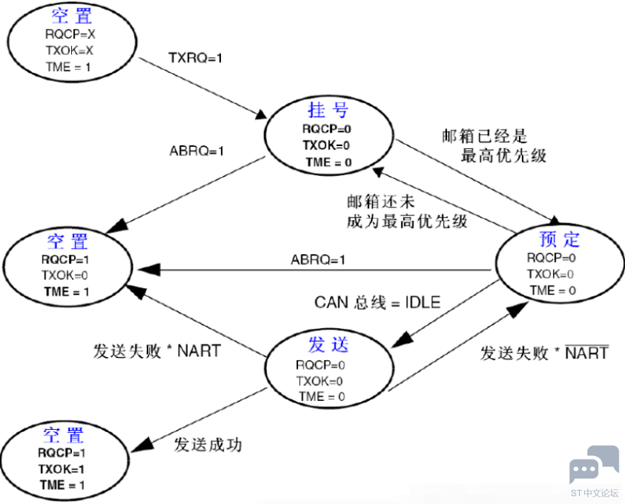

. U' U* J9 }! Q5.3、STM32 CAN发送流程
$ v( R( U/ G) g/ \      CAN发送流程为:
1 Q; S7 ]3 D) Z! T" @% e, v4 g! T& g& _- f+ \# W
        程序选择1个空置的邮箱(TME=1)--->设置标识符(ID),数据长度和发送数据--->设置CAN_TIxR的TXRQ位为1,请求发送--->邮箱挂号(等待成为最高优先级)--->预定发送(等待总线空闲)--->发送--->邮箱空置。6 s+ Y. @$ X; o2 K% g
- G! K4 E7 r! D        还包含了很多其他处理,终止发送(ABRQ=1)和发送失败处理等
# t1 M4 C6 W7 [9 z
* y- q( x* m/ Z, i

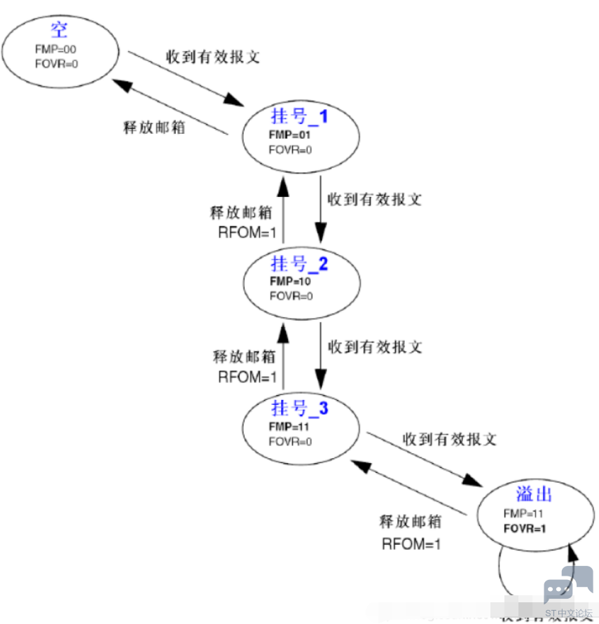

        FIFO空--->收到有效报文--->挂号_1(存入FIFO的一个邮箱,这个由硬件控制,从而节省了 CPU 的处理负荷,简化了软件并保证了数据的一致性)---->收到有效报文---->挂号_2---->收到有效报文---->挂号_3---->收到有效报文à溢出。
3 x7 R1 \) Z, a6 r, p) T7 y& i+ O  R3 Y1 o6 r
        CAN收到的有效报文,存储在3级邮箱深度的FIFO中。FIFO接收到的报文数,我们可以通过查询CAN_RFxR的FMP寄存器来得到,只要FMP不为0,我们就可以从FIFO读出收到的报文。' l5 q! G5 m& ^: o( p
3 V& s  F! x. A5 W4 o6 P         报文FIFO具有锁定功能(由CAN_MCR,RFLM位控制),锁定后,新数据将丢弃,不锁定则新数据将替代老数据

5.5、STM32 CAN位时序
) x. F" A& ~; @: {4 y      STM32F4 把传播时间段和相位缓冲段 1(STM32F4 称之为时间段1)合并了,所以 STM32F4 的 CAN 一个位只有 3 段:同步段(SYNC_SEG)、时间段 1(BS1)和时间段 2(BS2)。 STM32F4 的 BS1 段可以设置为 1~16 个时间单元,刚好等于CAN的传播时间段和相位缓冲段 1 之和。. D+ l6 b: I" m% N# f( b: p
$ K; {) F0 V% T; d! o" E; ]1 H
9 B; I8 l0 C0 H) T" Z5 z" |: H- [+ @7 x; z
         图中还给出了 CAN 波特率的计算公式,我们只需要知道 BS1 和 BS2 的设置,以及 APB1的时钟频率(一般为 42Mhz),就可以方便的计算出波特率。
! D6 i! N: R8 }& j  \/ R3 u3 v
- @! O0 U/ B& ?; ~; b         比如:0 @# Y% ~! W! Q
4 ^: |* ]6 m- E1 v. U* _
                  STM32F103,设TS1=8、TS2=7、BRP=3,波特率=36000/[(9+8+1)*4]=500Kbps。
: d( R* e& Y6 p3 @3 W% {  p
) r( l, y3 S, c6 a' y                  STM32F407,设TS1=6、TS2=5、BRP=5,波特率=42000/[(7+6+1)*6]=500Kbps。& x: [4 |' [5 s  U
