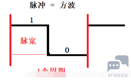

2 H0 Y- l' z: ~8 U1 L0 m0 E) y    是脉冲宽度调制,简称脉宽调制。利用微处理器数字输出对模拟电路进行控制的一种有效的技术,就是对脉冲宽度的控制。+ w7 N) U2 ^4 N1 M$ K- f% f
9 L5 B  y7 \$ I( U5 _0 S$ N    这里说的脉冲,就是我们产生的方波。方波就是N个这样的周期连续的产生。
' L' H# j& L# v
' {. r- ]5 f/ p- N: g$ `: M8 B7 s 6$AM8~4}QGZD~IWQ]9U2UNR.png
: K/ U; S1 l/ b" e- z1 p' X, h( _0 L: P. ~; E4 E
一个周期内高电平持续的时间就是脉冲宽度(脉宽),而PWM(脉冲宽度调制)就是控制一个周期内的高电平的持续时间。

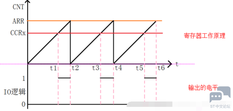

CNT:是当前值寄存器,计数寄存器。
( T5 L% F6 ?, U+ v
+ P. v4 B2 j6 p) X6 q( FARR:是自动重载寄存器(初始化设定)。
+ s' `* c# _2 y: ]- H$ R
& ^3 X& `. |; H8 [9 F; Y3 J- XCCRx:比较值寄存器(TIM_SetCompare1()设定修改占空比)。
) K. B  p+ y/ ~: `+ L3 Y- A* u/ l
: S) p8 x7 U- C1 T& c; j' }7 c: u* a! _3 Y* S+ e
假定定时器工作在向上计数PWM模式下:
, {, p3 _. h; i, ?4 a& v! Q/ `* }& |) U5 b1 ^
当CNT<CCRx时,引脚输出0,当CNT>=CCRx时,引脚输出1。
# ]6 Q$ E% ~( u8 x7 V7 X  L8 d6 j- b( D( g, Z
当CNT的值小于CCRx的时候,IO输出低电平(0),
: ^8 ?5 T, T* o9 y& A8 f  u* h) \
4 a( M" F2 n$ p& t当CNT值大于或等于CCRx的时候,IO输出高电平(1),& g" k3 k3 n0 q9 G0 N
, @* W' H8 }) ?+ Z# y1 v. d. f2 n当CNT的值达到ARR的时候,就会重新归零,然后重新向上计数,依次循环。& {3 I7 {. H5 a5 B7 k/ f
8 b- ]2 P) {1 G& ~2 X改变CCRx的值就可以改变PWM的输出的占空比。改变ARR的值,就可以改变PWM的输出的频率,这就是PWM的输出原理。9 V- p9 }/ R  _& @3 i
- q! ?4 p9 }% ^2 `; v$ Y

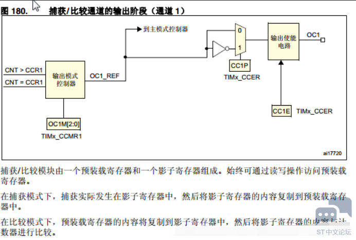

PWM 模式
0 \' u4 O! ?0 r  r4 t$ g7 l: ~6 G4 y5 B6 f/ K  V
脉冲宽度调制模式可以生成一个信号,该信号频率由 TIMx_ARR 寄存器值决定,其占空比由 TIMx_CCRx 寄存器值决定。& m( y9 q+ w% ?. T
  R# i! I& d/ Z通过向 TIMx_CCMRx 寄存器中的 OCxM 位写入 110(PWM 模式 1)或 111(PWM 模式 2) ,可以独立选择各通道 (每个 OCx 输出对应一个 PWM)的 PWM 模式。必须通过将TIMx_CCMRx 寄存器中的 OCxPE 位置 1 使能相应预装载寄存器,最后通过将 TIMx_CR1寄存器中的 ARPE 位置 1 使能自动重载预装载寄存器(在递增计数或中心对齐模式下)。) e5 `! z1 _. r, r4 n8 V
. E! F* {8 j2 X# g; g; p由于只有在发生更新事件时预装载寄存器才会传送到影子寄存器,因此启动计数器之前,必须通过将 TIMx_EGR 寄存器中的 UG 位置 1 来初始化所有寄存器。OCx 极性可使用 TIMx_CCER 寄存器的 CCxP 位来编程。既可以设为高电平有效,也可以设为低电平有效。 OCx 输出通过将 TIMx_CCER 寄存器中的 CCxE 位置 1 来使能。有关详细信息,请参见 TIMx_CCERx 寄存器说明在 PWM 模式(1 或 2)下, TIMx_CNT 总是与 TIMx_CCRx 进行比较,以确定是TIMx_CNT =< TIMx_CCRx。( @, p  G7 a0 p1 t' W* |1 E
4 A+ Z* X; s0 X" A4 s
因为计数器采用递增方式计数,所以定时器能够在边沿对齐模式下生成 PWM。

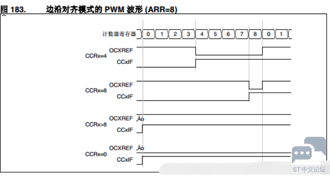

4、PWM 边沿对齐模式
1 U/ Q/ d2 l  {# N8 t, ?- |! h0 i1 b5 h4 s
以下以 PWM 模式 1 为例。只要 TIMx_CNT < TIMx_CCRx, PWM 参考信号 OCxREF 便为高电平,否则为低电平。如果 TIMx_CCRx 中的比较值大于自动重载值(TIMx_ARR 中),则 OCxREF 保持为“1”。如果比较值为 0, 则 OCxRef 保持为“0”。 图 183 举例介绍边沿对齐模式的一些 PWM 波形 (TIMx_ARR=8)。
4 s, O+ u, Q0 M, Z
; f1 A2 h& @. I) K' c 9B9NAS7Y}]%HP1G1NQ(D58T.png   z9 p) s) a# y  V

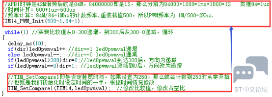

* q; {/ b  p6 C0 e; s$ O* s3 H+ ~! [设置比较值函数8 ]9 I! k4 z8 M) P# z
% k- \& m! d  ~% K
  1. void TIM_SetCompareX(TIM_TypeDef* TIMx, uint16_t Comparex);
2 q+ t1 N1 D8 X6 T8 D  D3 t' U) ^* b- o, q' I' B; ?
