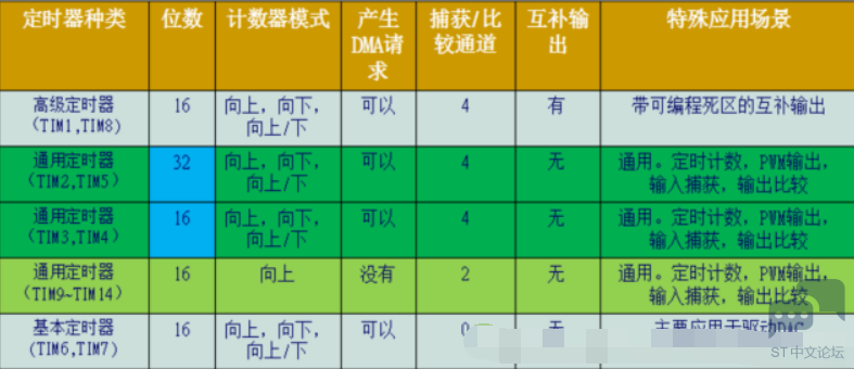

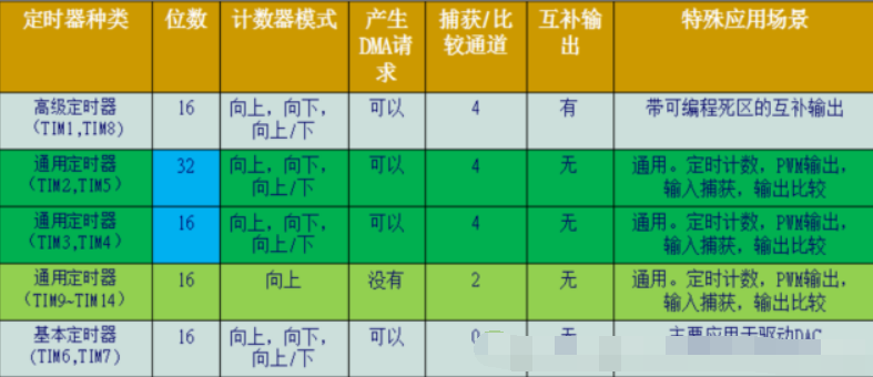

2、STM32F4xx系列的芯片:2个高级控制定时器(TIM1和TIM8)、10个通用定时器(10TIM2-TIM5,TIM9-TIM14)、2个基本定时器(TIM6和TIM7)、2个看门狗定时器
; }, e! t5 p5 u/ I) B/ t
7 ]/ v  \& |1 ]: s具体可参考中文参考手册了解其特性及原理
1 c' X4 v, A$ Y$ m8 a3 m" S& @1 r7 v! z) x9 E

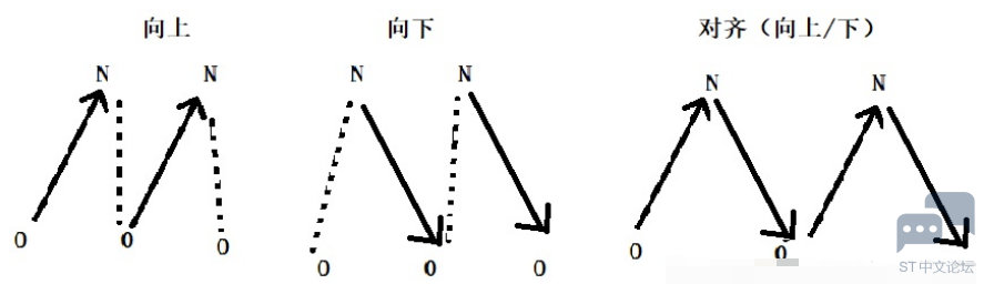

9 V6 F. f- s9 [9 q7 [3、定时器计数模式:
9 `3 \& U: p* l6 _$ l, U9 M
: S9 M2 x) S+ j% C+ z5 Q通用定时器可以向上计数、向下计数、向上向下双向计数模式。
% H' N& h: Y' W+ i) J, k  H" G3 P- x; L1 T
①向上计数模式:计数器从0计数到自动加载值(TIMx_ARR),然后重新从0开始计数并且产生一个计数器溢出事件。) m6 N  M* ^) r0 J1 e
; U9 W5 {9 v+ a7 R; ~* X②向下计数模式:计数器从自动装入的值(TIMx_ARR)开始向下计数到0,然后从自动装入的值重新开始,并产生一个计数器向下溢出事件。0 }0 Z# r0 i2 e' n3 j6 [
& @* `  f" i( |( g6 x, n
③中央对齐模式(向上/向下计数):计数器从0开始计数到自动装入的值-1,产生一个计数器溢出事件,然后向下计数到1并且产生一个计数器溢出事件;然后再从0开始重新计数。
, [/ @' D' a) l! N4 f$ O' _
0 r: ~  t8 R- T8 e' O+ \# r如图:5 l; a1 `" r" x6 D
0 i+ B' q$ U6 G% B3 A. k: m M7EUO%%U%%LSE9G}TEN`(0Q.png 0 p2 V) s( U: u( w( Z

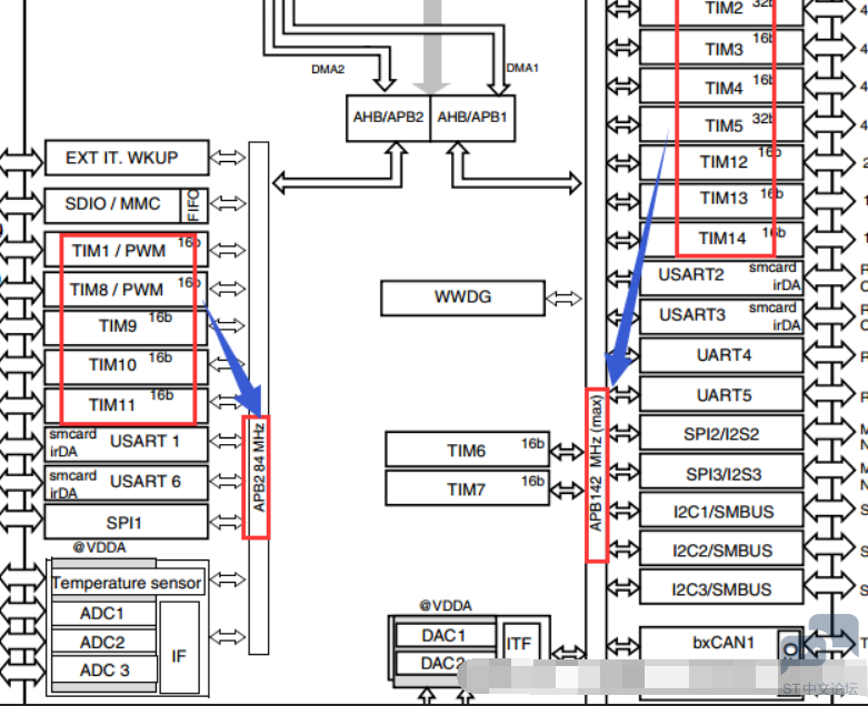

时间计算方式:( \0 y3 k$ `# U- O; N7 b9 Y
" d4 f% Y9 ?( F! ^; Q0 t* z# P! y
假设频率为:42M*2 == 84M == 84000000 == 1s //42根据定时器时钟数可知 并且一般都是*25 d+ H2 |8 i( V( U( Z' C& F
) x$ [! d+ r- m: X
定时器定时1s产生中断:
4 z' S3 j  K' C- i
, |$ @: M- C: U. D* UARR = 84000; // 1ms6 F. y9 }8 y% j3 W% t
4 J5 o: s8 K* l. T' g6 v
PSC = 1000; // 1000*1ms == 1s& \. g' |; i; J  ~9 |3 E& r
, |- O1 p  Q' y8 S, }. u# t  x( m
0 f+ T6 r/ Y2 h
( l. `$ v2 q) T. t( t/ G如图:可知基本定时器的时钟是42M,那么对应*2就是84M=84000000=1S(ARR*PSC)6 k- ~# L& }3 }
) I9 T2 q3 z6 ^  @( _; k2 U9 D( {
       高级的既是84*2=96M=96000000=1S
: _; C! y, L: W7 U1 \; S
* l9 o  S: e9 K( U
