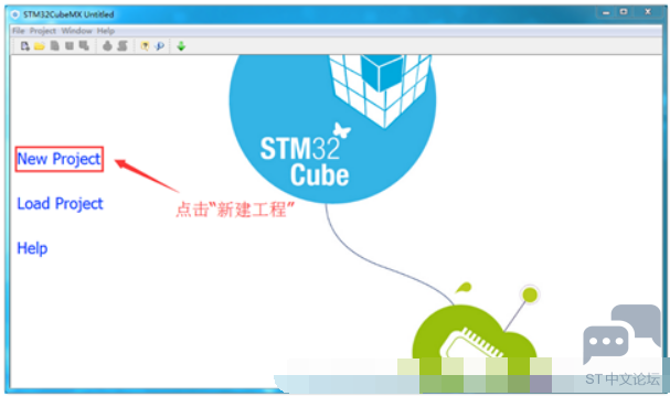

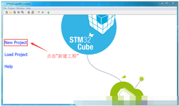

( Z' V/ h+ J, {% z一、打开STM32CubeMX软件,点击“新建工程”:

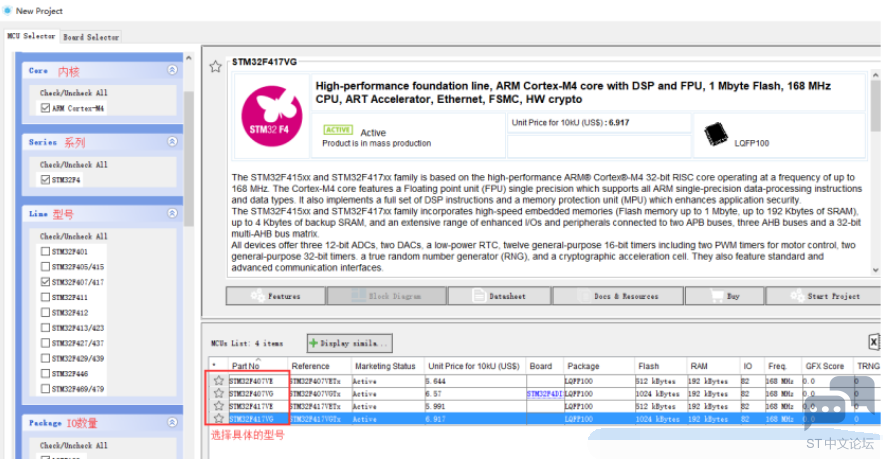

! ~5 N7 ]1 J# h二、选择芯片型号,点选后,双击选中对应型号(点一次是查看其信息,双击直接选择进入):5 C( w% J3 R4 _. b' v9 d& y$ ^
# l7 \  `4 C; |% j3 j F1~}3HI16N8V@I5OXCK1QMW.png 7 X# c" H8 M6 R+ w; |& a0 r# k% S" t
# R& ]& d4 m- s! }& v) {5 `双击后, |0 E+ e) a0 I# q

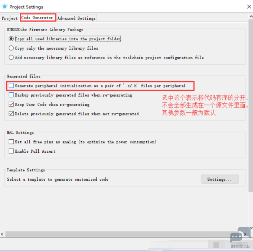

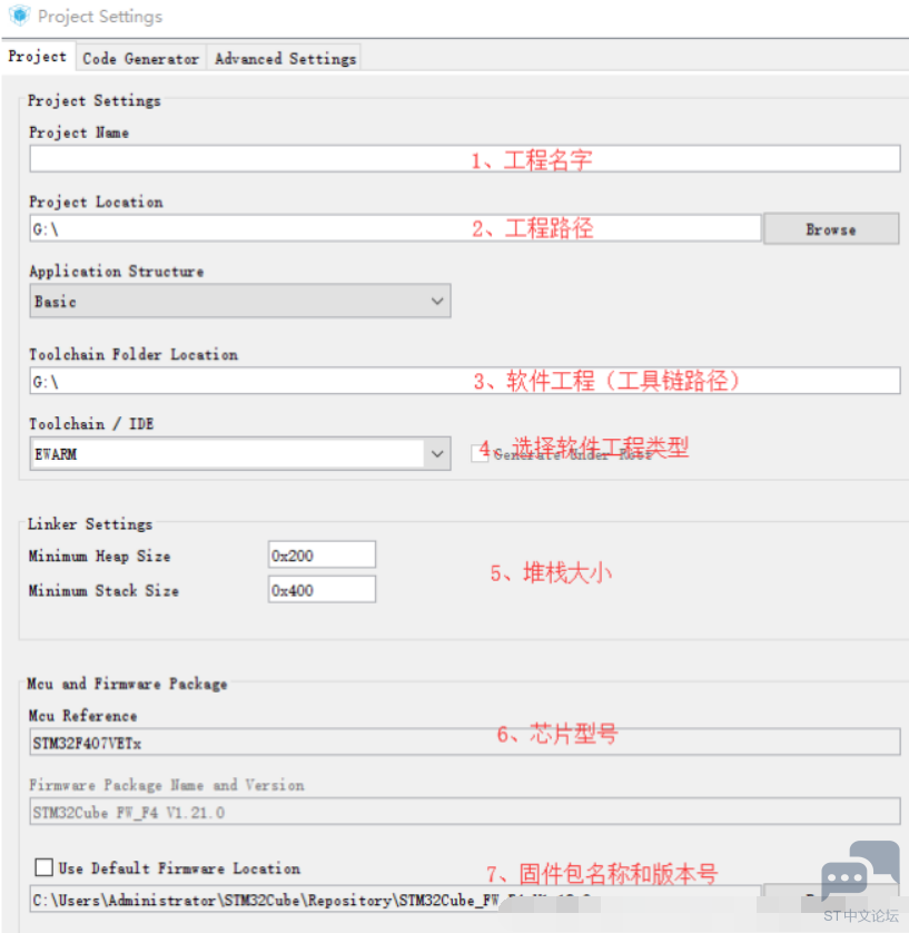

三、设置软件工程,Project -> Settings弹出设置窗口,设置好参数,点击OK即可
, C% Y9 h( e2 q) W. n) p1 I3 B0 f" J% J4 }: \9 [) l5 P( K
( D) N/ E; w* D" c" e1 V  ^  _8 L& {
注意:默认是选择最新版本的库,在使用时要选择自己的库,如上图第7步。

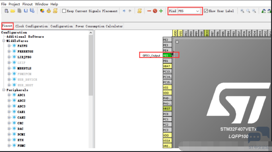

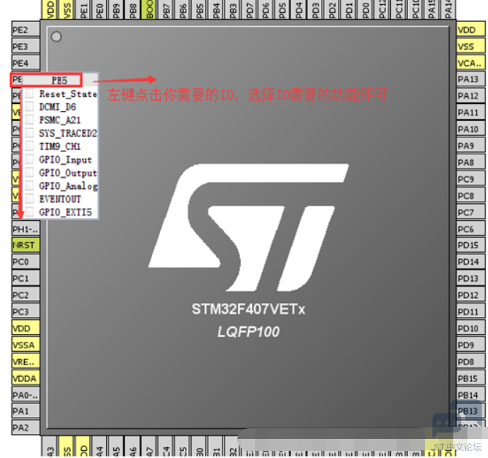

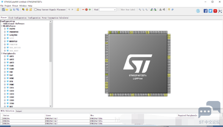

6 t; m' D. `8 k, ^3 ^, t8 |' B" jA、放大芯片图标,找到PE5(可以通过Find查找)% t: e8 I% S$ m' M2 V. \  {% Y
2 t# y) B, r! R, Y+ u4 r; F
+ Z  l! X3 K! B& o' nB、选中PE5-> 左键 -> 弹出列表 -> 选中“GPIO_Output”
5 ?7 {, D' Y  q7 b* D. ^& i( b4 u5 N% _7 U6 K

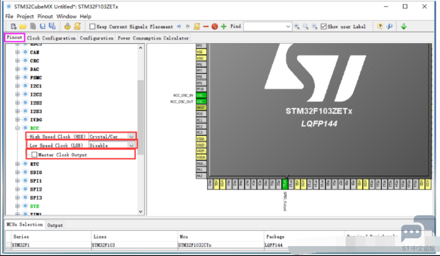

6 U: I! e6 o/ W& z9 j" w8 V1 hC、配置“晶振”引脚(RCC配置)
) S' U9 `% ^! L7 c1 ?& W
* q+ T" \1 F1 y9 [如果使用“外部晶振”就还需要继续配置(我们配置HSE为例),包含三个配置:$ B, W% A. N6 P+ p0 [$ \8 Q) T, D, y
; u. V9 S6 N, x" n$ u* H- R5 C
HSE外部高速时钟、LSE外部低速时钟、MCO时钟输出。+ u8 Q& X1 ~" x. J9 X
* ^/ n1 k+ c# C& N+ F6 `

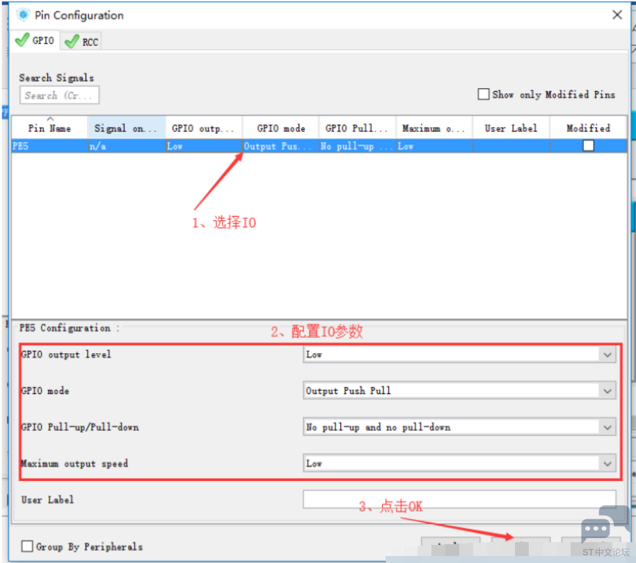

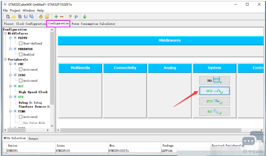

五、“综合”配置0 o4 w% h0 y7 P+ f" e( C
由于只配置了PE5引脚,其他功能(如DMA、USB等)没有配置,如果前面配置的有,这里配置的信息就比较多,所以叫“综合配置”。
  v- H+ M8 D2 D$ ]- h; _# R7 r3 J' O: i; n& ]; z1 t4 e- n
点击GPIO,弹出配置对话框,按步骤依次填写完信息,点击“OK”就好了:: c/ N8 b9 B5 u+ j/ t7 o" K
8 M' [1 |, M: K: C4 p: i( x

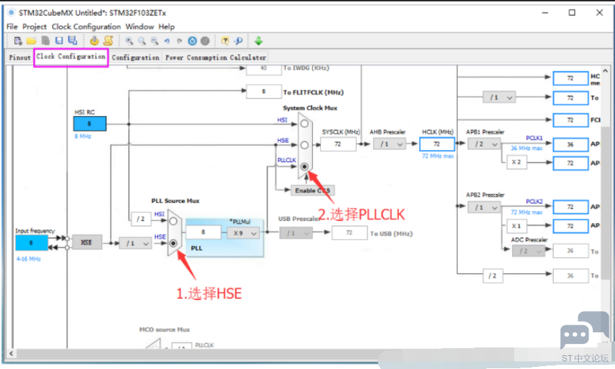

四、Clock配置3 v# U) {2 }% S; q! l; E1 I
这里的配置是比较人性化的配置,结合时钟树,一看就明白(也可以根据参考手册时钟树配置),配置方法一样" b0 {2 n. l* X" l

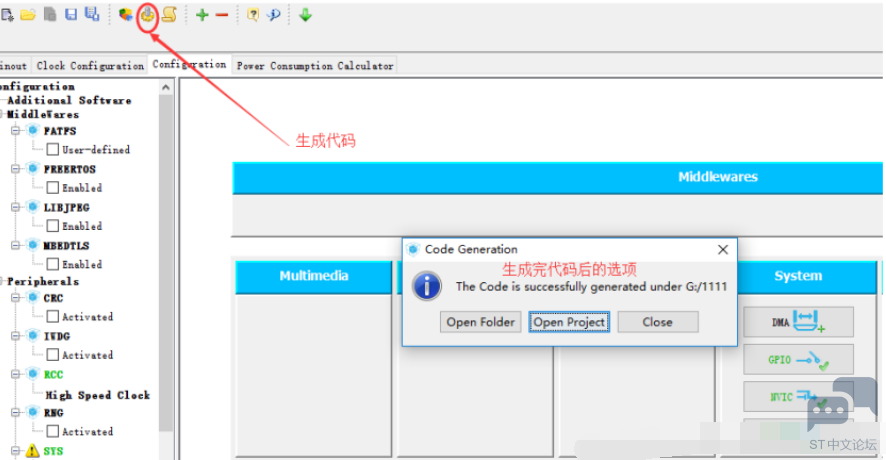

8 v1 d, |  W! Z: @! ]& a+ ~六、生成代码
9 v) v: k' z  S' ?在完成上面所有配置之后,最后的工作就是点击“生成代码”按钮:
8 `4 K% W$ r- V  X0 C1 [& p4 k1 Y% T
MAFPF44SW@0BM]1~0GJU7_T.png 3 R8 n9 o5 Z2 @0 j
* r8 v, ^7 j# U4 r# y9 p
如果前面配置的生成软件工程,就会拷贝HAL库文件在你的工程。随后通过相应IED环境进行程序设计及编译下载即可+ g9 p1 E7 s& i% p7 B: d5 N3 k
