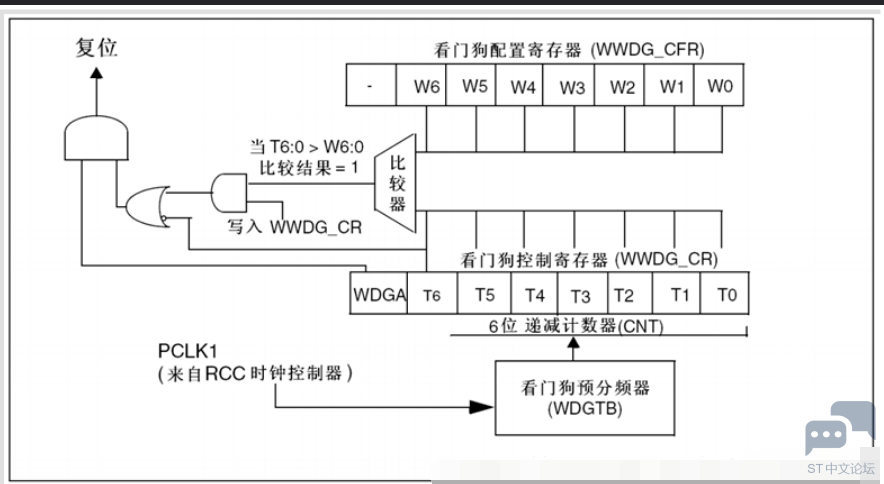

四、窗口看门狗工作示意图及框图
( @# T$ c. _0 L) @6 S" N7 G; }) K* T; F! S
上窗口值W[6:0]必须大于下窗口值0x40。否则就无窗口了% g6 p% N, H  W" |8 i. n1 H5 p& X
3 L2 A' Q1 t' ?2 t4 `8 E4 \

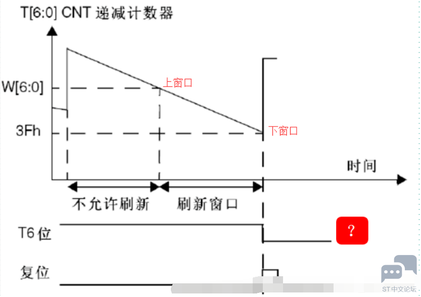

3 h" ]+ ]6 T9 a9 G2 R工作示意图5 w- c( I. _& [' n9 M# j

STM32F的窗口看门狗中有一个7位的递减计数器T[6:0],它会在出现下述2种情况之一时产生看门狗复位:
8 w' `# o. h3 p7 x1 I8 m: r
; N* V/ _; @; w! r# b: S1 d①当喂狗的时候如果计数器的值大于某一设定数值W[6:0]时,此设定数值在WWDG_CFR寄存器定义。
* R8 p3 k7 W3 X; Z4 W. _1 ?- \) f+ w! V3 L
②当计数器的数值从0x40减到0x3F时【T6位跳变到0】。
2 h) z8 X) Z+ s
. K1 W9 x4 t2 U. H: [0 b如果启动了看门狗并且允许中断,当递减计数器等于0x40时产生早期唤醒中断(EWI),它可以用于喂狗以避免WWDG复位。
