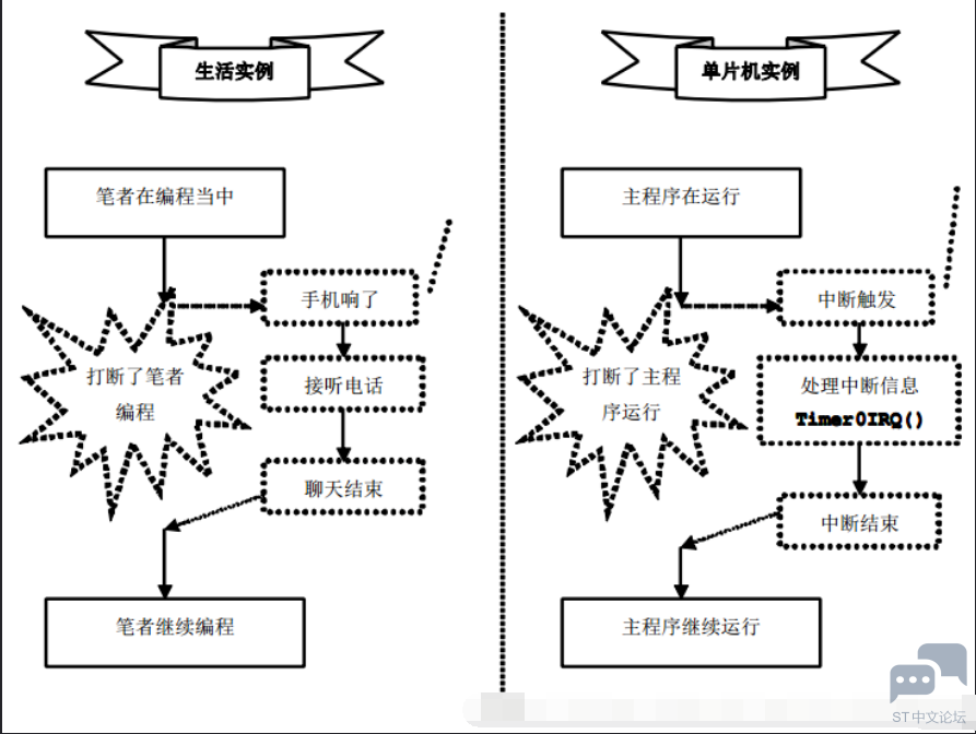

一、什么是中断?9 o* Q9 |" S% v: u0 \+ K" w7 h
4 p# W9 I% A+ E7 x3 |
打断当前的操作,执行中断需要做的事情。
6 q( @$ V1 H  y7 q2 `
/ h* n' g: y( O$ \  x中断的作用:中断机制不仅赋予了系统处理意外情况的能力,就可以“同时”完成多个任务,提高了并发“处理”能力。
0 B. G. L& }4 @. R3 a* M7 @4 ~) {5 ?$ o, f1 y" s
和线程的区别:线程是同时执行多个任务,中断是停下来去执行其他的(注意优先级),执行完了再回来执行,
4 F' u4 }0 i  {# y1 d/ p
. P# M& K! m' s7 O' W     定时器才相当于线程,定一个时间,每到这个时间执行一次
6 I6 L* l( |1 b# D9 [! M3 n% U6 u* Q; F! s" d

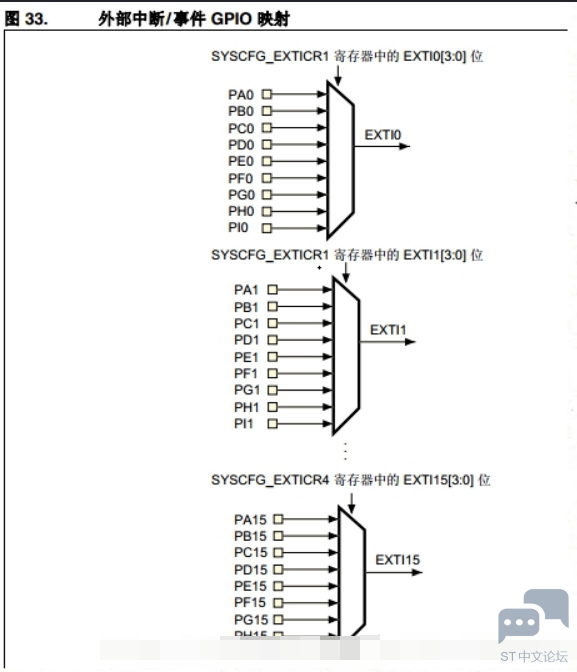

三、外部中断/事件线映射多达140个GPIO。
  Z% S" A& h9 l3 q& P
! z' d1 K: B: }5 o7 m/ p {ACBQPU~~``QJVWEYH]SLIP.png 8 I( I: g; [- u4 b' v! l- s" N# k
+ o6 o  K& O( J% F  P& i 5Q{ZAFW3JUJYSLCR57VT%]O.png 1 S8 N6 @4 Y% r
$ {3 A) p8 L! u( j0 U, l根据图文,发现我们的中断线总共有23根,其中16根是连接PA~PI引脚。 0 }4 e; ~9 \* p) o5 a
- a" Q4 `! B& u$ N) n2 E' y3 _STM32F4供IO使用的中断线只有16个:EXTI线0~15:对应外部IO口的输入中断。

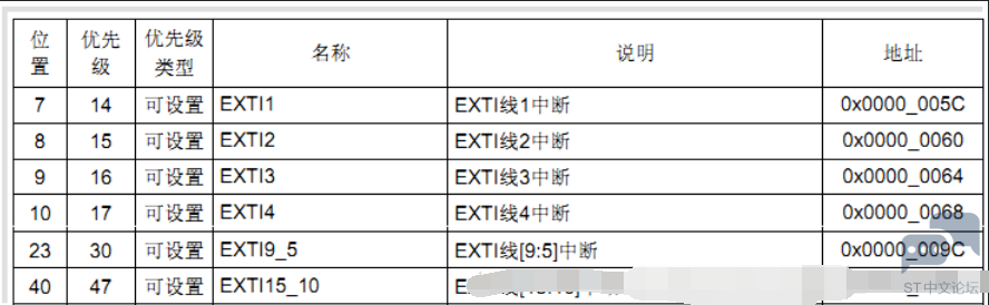

IO口外部中断在中断向量表中只分配了7个中断向量,也就是只能使用7个中断服务函数0 l* _+ A5 @, H
4 \9 R: N, F4 P' P
DXLNHE7G7{94VB)81R1OUAS.png ! Z, U7 z7 s; Y4 N1 r
, x, }, U1 i6 a/ x+ L9 ^1 s
从表中看出,外部中断线5~9分配一个中断向量,共用一个服务函数 外部中断线10~15分配一个中断向量,共用一个中断服务函数
+ h" O% S1 u$ t' `
) d. j- f# }. r8 u* }8 b中断服务函数列表如下:6 G+ \. p9 r7 K9 }- U- Y7 w
; e. s4 Y6 m: L1 s. r; W 2018061716341163.png & v  ^" e/ n# B# {$ g

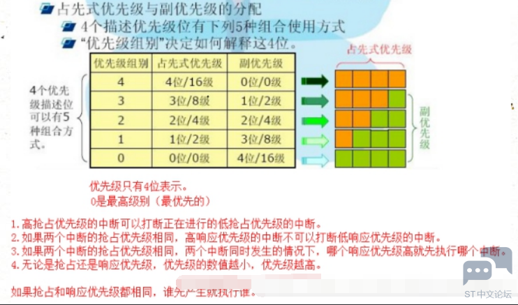

' o( T$ v9 Q5 a+ H1 C3 c五、设置中断优先级的分组
% k: d. j  m4 p9 m/ w0 f& `) j
7 k- a" z" K2 S- ~% d: L& }    1、中断优先级有两种:
9 A2 u8 T! ~( {% i  n& o5 Q/ e3 h* n3 K" D
        抢占(占先式)优先级 --》 第一序列                  响应(副)优先级 --》 第二序列8 }' ~# E# g9 ]) G, |! F5 P2 r5 @
1 ?& B5 h& ]' L" |! z0 e* O' s+ ~; `$ s
  2、抢占优先级 &响应优先级区别:- w# c/ M7 s* z# D! R/ |1 a7 e
7 n5 p; W; |! y  [& c1 r        高优先级的抢占优先级是可以打断正在进行的低抢占优先级中断的。
  B! o7 z( p2 s% y* t' Z$ G3 _; M- g. v1 Z# Y/ }
        抢占优先级相同的中断,高响应优先级不可以打断低响应优先级的中断。" f: ?, v+ R+ c& Z' s/ P
: }/ {6 v4 k6 |        抢占优先级相同的中断,当两个中断同时发生的情况下,哪个响应优先级高,哪个先执行。
( [4 a6 U& Y  \, S# g$ w/ ?/ l* |( T# Z
        如果两个中断的抢占优先级和响应优先级都是一样的话,则看哪个中断先发生就先执行;
& r1 N1 @0 G$ I4 r. s/ e" v% Q9 W0 t9 }; \: j( Y0 D; x1 C
@ADBNL{OC0MYQ9K[LJSO%NU.png / a8 |' {& b4 A1 I* k8 _) `

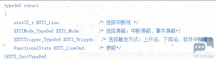

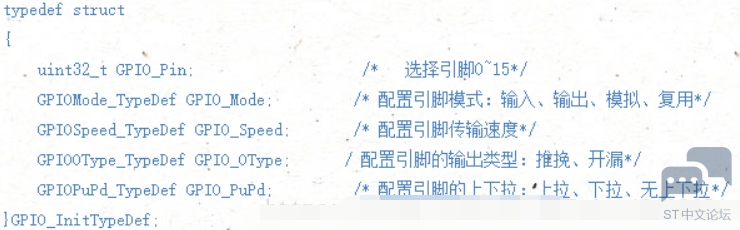

②初始化IO口为输入。
: t/ Y  Y/ b3 c2 C
1 x- H2 X+ q& {4 X    GPIO_Init();
$ b, m' O  ^. l
' w8 ]% `# T  h. u' S: Q K1DUI9P0SC5AO]P4BM75XST.png
6 j- g8 F7 o- r0 A% o; T

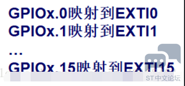

7 ~' W8 b$ r$ a) H* {③设置IO口与中断线的映射关系。
- u: [  I( h0 b+ Z4 o1 G, I. q  d7 N4 V8 }5 N
    void SYSCFG_EXTILineConfig();//通过设置SYSCFG寄存器,建立IO口和中断线的连接
5 m3 C8 [# t8 A: ^( J
6 G3 G  g# ^, E- d' h: m( {# H④初始化线上中断,设置触发条件等。
. f: {, z0 @% Q  O2 ~9 r; s) k* W* B8 Z5 A: z
    EXTI_Init();
2 n8 L5 Z- c2 V' `# b2 H' w3 ^1 j) N9 j
XOOS_X4[XZ8TCHM@4AM`OUO.png 6 C  u/ S8 J( {' {& t
