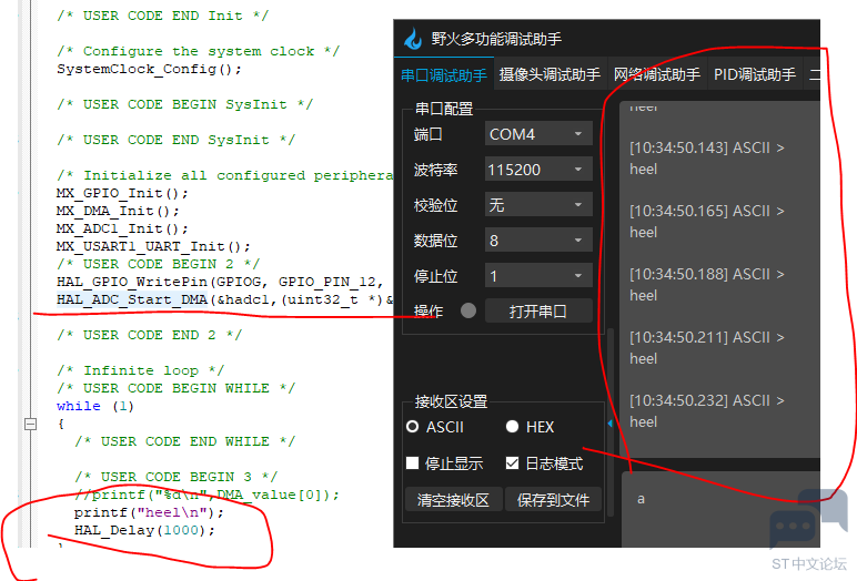

用CUBEMX配置完adc和dma后在主函数中调用函数HAL_ADC_Start_DMA(&hadc1,(uint32_t *)&DMA_value,6);
会导致while循环中的delay延时函数失效,具体情况是:
不打开ADC,delay函数正常使用,可以1S打印一次信息,
但是打开HAL_ADC_Start_DMA(&hadc1,(uint32_t *)&DMA_value,6);函数后,打印频率不是1S,而是比1S快

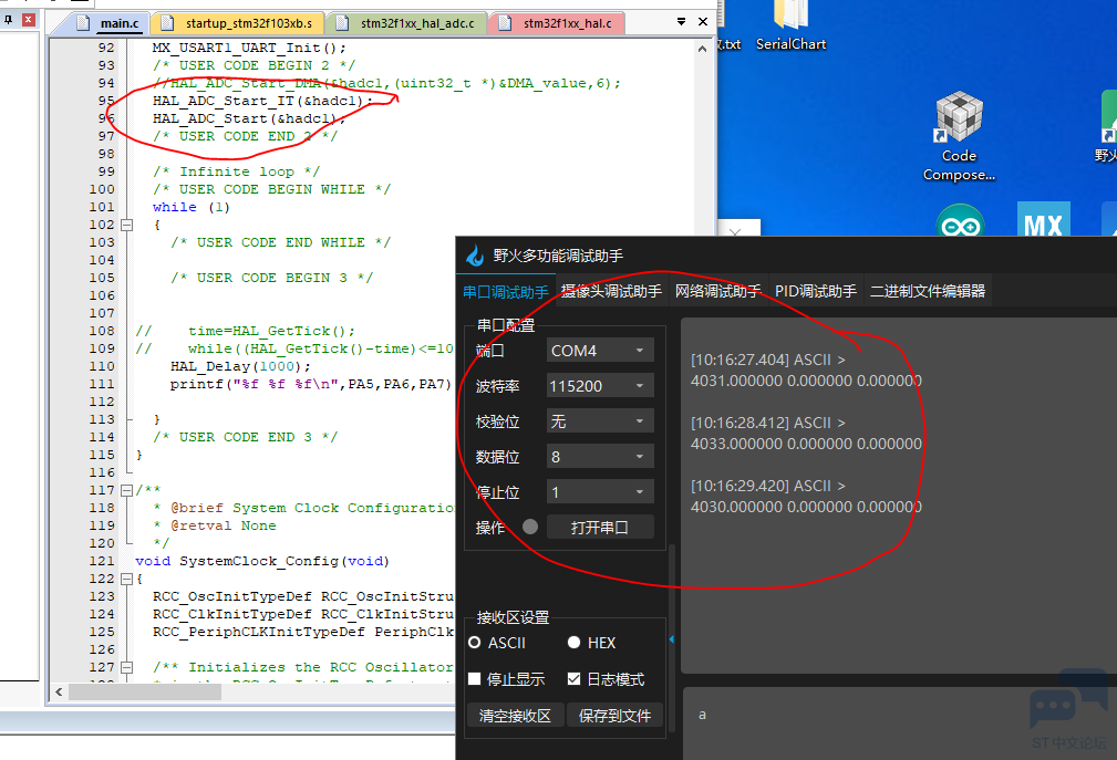

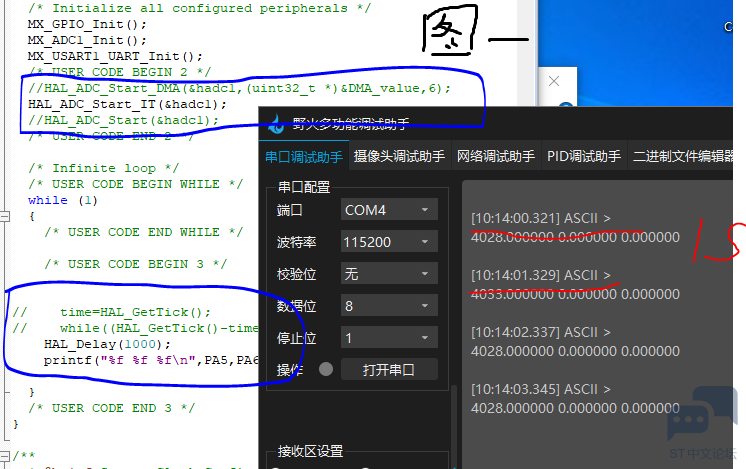

同样,只使用ADC不使用DMA,在while循环之前打开HAL_ADC_Start_IT(&hadc1);,可以1S打印一次信息,
但是如果同时打开HAL_ADC_Start_IT(&hadc1);和HAL_ADC_Start(&hadc1);,就会导致打印的频率比1S快

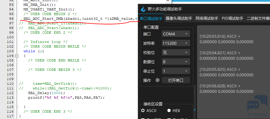

我昨天可能没有表达清楚  程序是图一图二和图三   图一是1S打印一次
把程序改为图2后  (昨天)打印情况为1S打印10多次,但是找不到原因,
打开DMA传输,使用图三的程序后,还是1S打印10多次,(中断都是空函数)
但是今天早上再次调试,程序又正常了(程序一点都没变),挺玄学的
