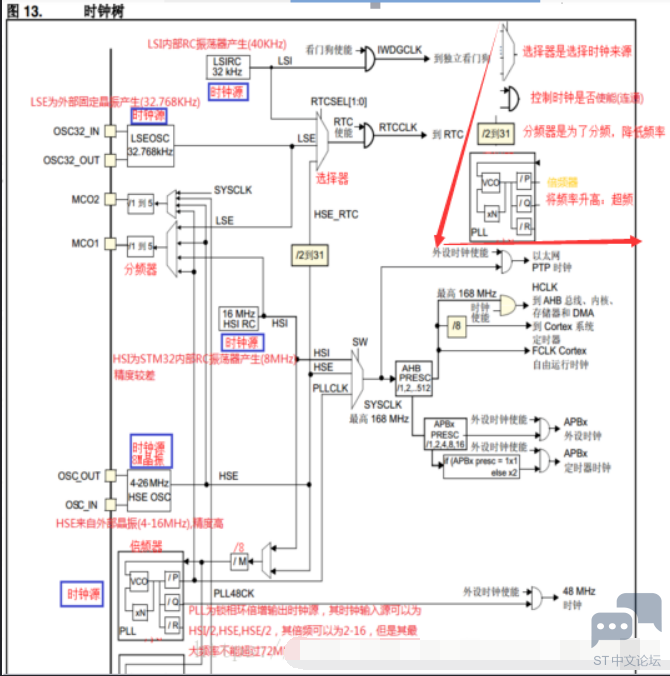

一、STM32 有5个时钟源:HSI、HSE、LSI、LSE、PLL。
! @2 T9 W: f+ ~0 R* s    ①HSI振荡器(RC振荡器)时钟是高速内部时钟,一般很少使用,因为精度没有外部高速时钟(晶振)那么高
% H( M8 z5 S/ ?
4 g) B3 b! O( i( G+ C! T4 U   ②HSE是高速外部时钟接石英/陶瓷谐振器,或接外部时钟源,频率范围为4MHz~26MHz,M4开发板是8M
7 _8 B8 g0 F8 u: _  y6 _
& Z1 Y# s; `5 C        ③LSI是低速内部时钟,RC振荡器,频率为32kHz提供低功耗时钟。主要供独立看门狗和自动唤醒单元使用。$ Y6 ?- ~2 ^1 ]9 P  M: S! n9 I
3 w) u3 u5 h* F8 ~8 a& T/ k   ④LSE是低速外部时钟,接频率为32.768kHz的石英晶体。用于驱动 RTC 时钟 (RTCCLK)
* H, H( }! T% m) l
& v$ o* o$ ^# K) {! x   ⑤PLL为锁相环倍频输出(倍频时钟)。STM32F4有两个PLL:
) c5 j2 N6 O: i4 ?! d4 r2 i; m4 `/ }0 L$ b% Q" \/ t$ I" x
    1、主PLL(PLL)由HSE或者HSI提供时钟信号,并具有两个不同的输出时钟。( G1 i. E2 E/ q$ q- R
; M8 v& j/ W/ G  ?$ D- `! X
            第一个输出PLLP用于生成高速的系统时钟(最高168MHz)! C) K1 \) L& x
8 c1 @4 R% p/ F. E+ n' i( [
            第二个输出PLLQ用于生成USBOTG FS的时钟(48MHz),随机数发生器的时钟和SDIO时钟。, u3 b- L" P+ J) J- s
4 g: }  T6 A% E! {( W# Y

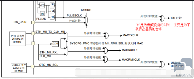

    2、专用PLL(PLLI2S)用于生成精确时钟,从而在I2S接口实现高品质音频性能。6 Z- B/ X& ^* s3 \* ?
3 Y! S+ ?# G) @
二、系统时钟SYSCLK可来源于三个时钟源:
; `7 |4 p* ^8 A6 i4 H: d- R$ v        ①、HSI振荡器时钟8 X, h6 k( _* \$ Q7 R9 C& U0 v
4 [( d7 |' ?4 L: |9 B1 u) u5 m! M
        ②、HSE振荡器时钟, x7 p# ?# z$ y( o/ d7 ]
+ ?4 k) n# t5 v: o7 w  A
        ③、PLL时钟& l; q8 V, V' q& ]5 H$ [  @" M
5 r  D, `# J0 i! ~6 D9 a# q
三、时钟树
