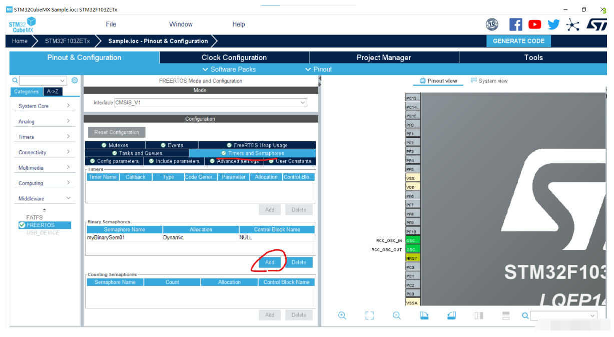

二、cubeMX配置
# S3 ~# N& q- K$ R. e$ J1.选择添加一个二值信号量
- e4 \' ?3 S. s% X- X CQ(67IOWE9146%C~)Z2Q$YF.png 2 V+ S. T# ]+ ~% O6 b

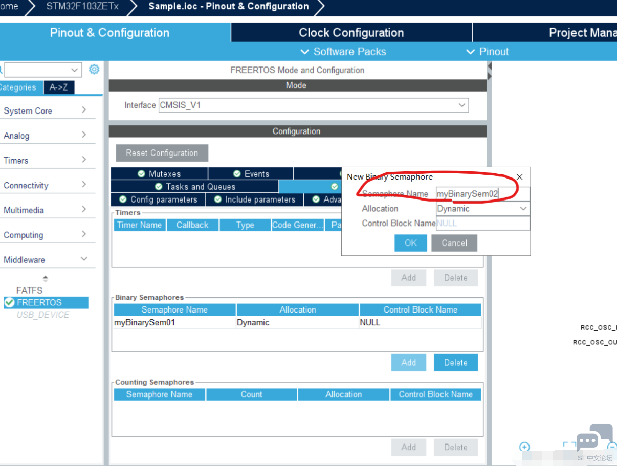

+ k  S' Z  K' X1 G( Z. K2.设置二值信号量
: d% j( {$ q9 S$ b% b4 R这里比较简单我们只需要设置一下二值信号量的名字即可。7 ]/ Q5 o6 ]0 k
