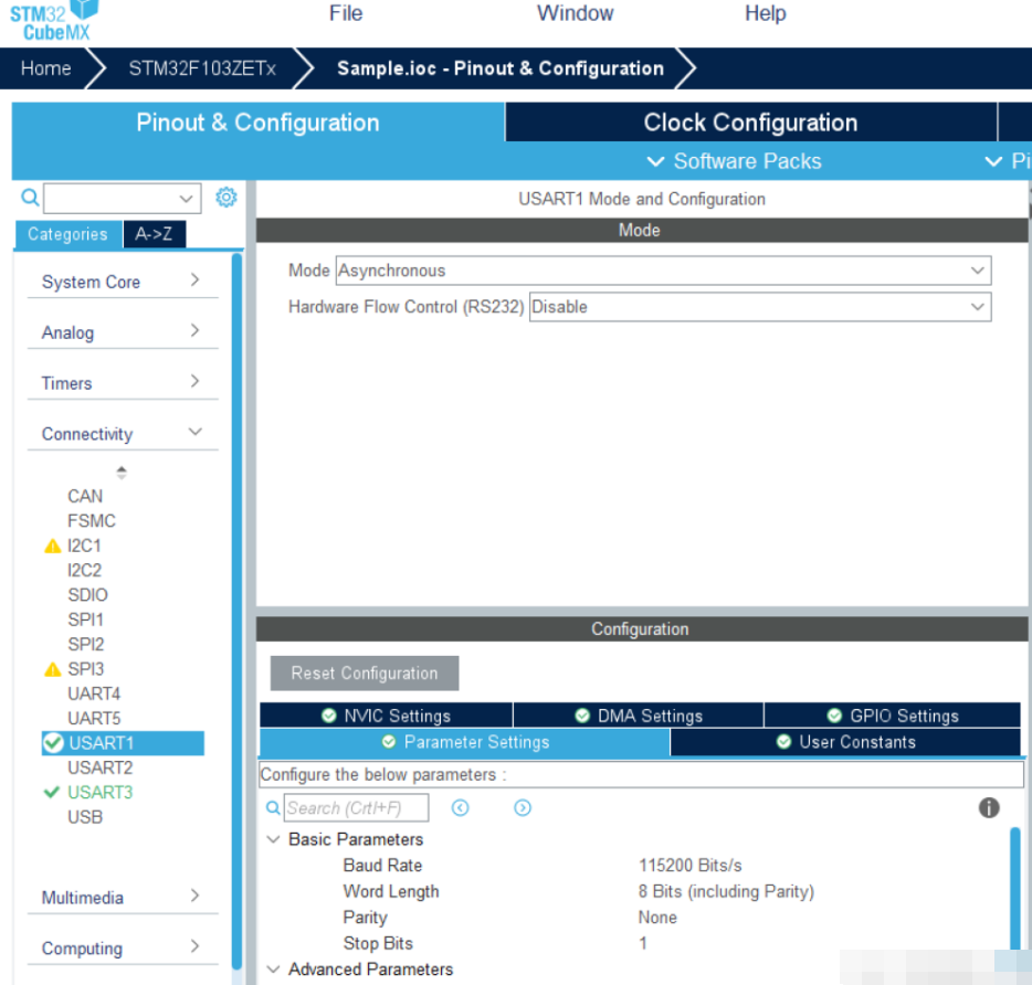

设置串口波特率
! p% h7 s3 K' \* t, k7 a0 ?2 S

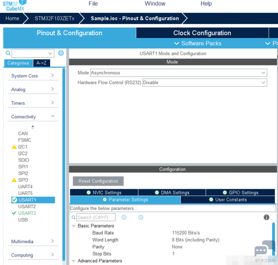

开启串口中断1 f9 _& w7 I8 `& n. o& x
6 M1 \/ U: L3 S4 \2 F! Y# } WUV}F}KCE984X%_SU6AD[`Q.png
