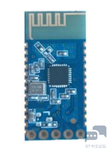

JDY31蓝牙模块( P# a0 [1 K6 `5 D# K% O. c- O9 o6 _
}%SOFGNG0TH516O7)E0M`O1.png 9 ~4 P8 u1 }& u! j( p
  ]- |- }0 ^4 Z
JDY-31 蓝牙基于蓝牙 3.0 SPP 设计,这样可以支持 Windows、Linux、android 数据透传,+ @! p8 j8 o+ ^& G" {; Y% d" ]
工作频段 2.4GHZ,调制方式 GFSK,最大发射功率 8db,最大发射距离 30 米,支持用户通过
7 x$ V1 l8 w3 A' P( Z+ RAT 命令修改设备名、波特率等指令,方便快捷使用灵活。
9 T4 f! d- C* `# c4 d7 K( A& r' Q; X6 N

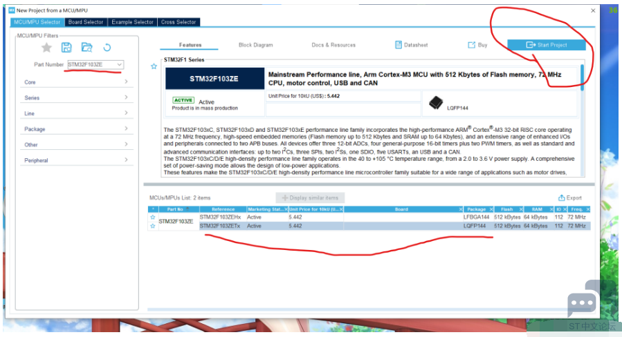

: @% |; Y  T- g  b2 x1.选择型号
& o0 q! Y9 K& C: ]  V" f7 F
: E' |0 U! U" _* B! d 7JO%]6DR917`EC83RMNJ.png

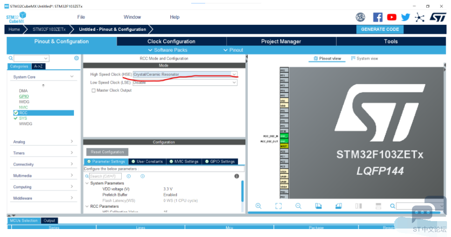

2.设置晶振% m, Y5 Q7 T) o: y8 t- T7 ^  e0 }
1 t0 s1 A! C) l: i4 p9 C- a
/ H7 c, F7 v) y, `  z/ z/ r1 x3 y3 ?7 _8 `/ M

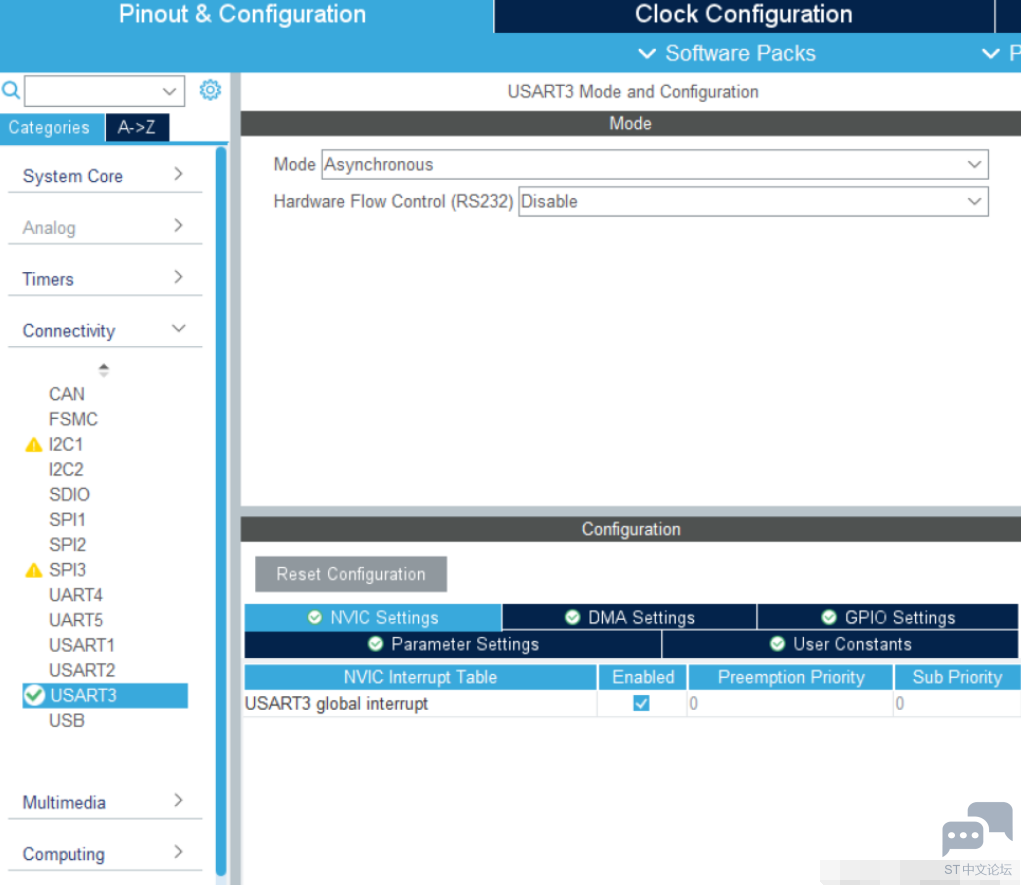

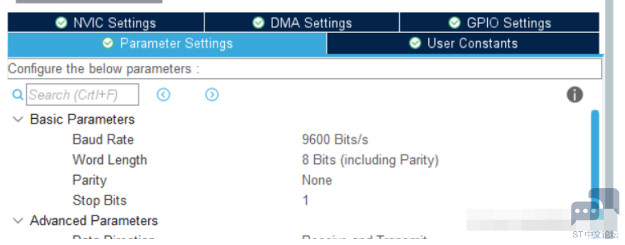

3.开启串口中断和设置波特率
1 F. M/ w/ b/ L" x* U这里选择的是串口3大家根据自己的接线选择串口号# k3 G9 a, I- |( I, P0 ^1 U
+ T8 g4 p6 D# A6 Q& g/ _+ Q
: n) b% j' i+ x# ?( F6 ~" r" P4 ~! u: ?% _2 |$ W, R

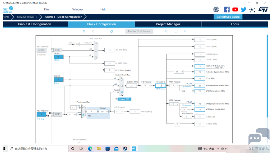

: R  P' D- U2 l4.设置时钟树, x, I/ y+ t8 y: |
- n3 N7 U9 B: P7 a) l& E+ V" d" [ G)L]_F@[(@O~)GZS[UZEXGC.png
) C5 T. A0 |% V6 X. }/ `2 P8 F: d1 x; u& W3 U5 R

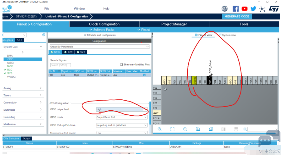

5.设置一个灯用来检测蓝牙功能
/ W6 R2 N% E. D6 S- m! E& _5 [6 t) _$ _' f
1 Q9 V/ V+ ?( Y, r+ M; u

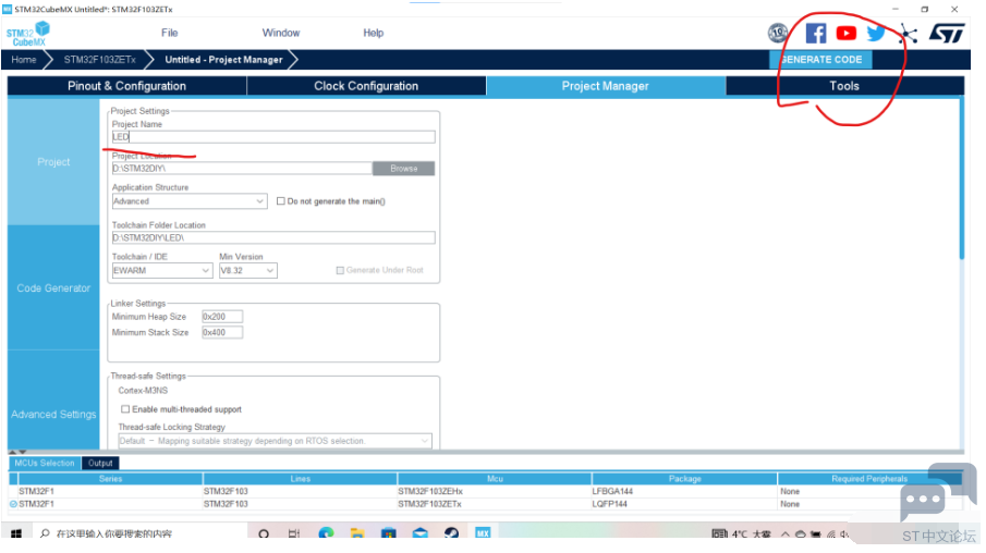

* R2 X1 n3 T" p6.创建工程- E0 Z+ d0 T$ h* f5 W+ t% y
! g! F$ r) f3 }4 ` [1HZ}4O95}SF$(DAZB)W~KS.png ! ?7 t  B! z  t5 b' l& w. {0 G
