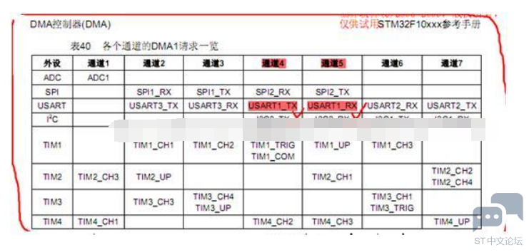

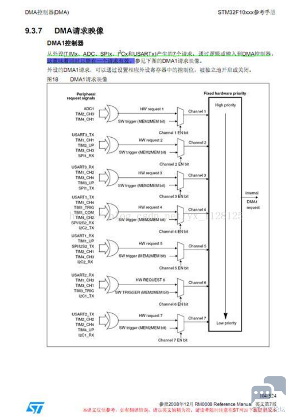

一、DMA请求映像( l7 x" R, D/ Y2 i% a% Y
' d' x5 v5 E! b' `* O
1YLUE2RBGHV5F8@~8WSCQKK.png : T( O( p) \' D! ^( Z. _
# D4 ]0 H& ]- P& i! D8 M
9 l% F' |( Z: z0 d1 E: Y- o5 f) Z: D
- [7 f* }: k5 ?0 C, J" K由此我们知道如果需要使用串口1的发送功能需要用到的是DMA1_Channel4
3 Y0 _& b. \3 A: @% z% i7 u6 Y! S+ R/ N4 b& C  E8 ?
使用串口1的接收功能需要用到的是DMA1_Channel5
/ a2 @3 N& L' g% ]; L9 u- i

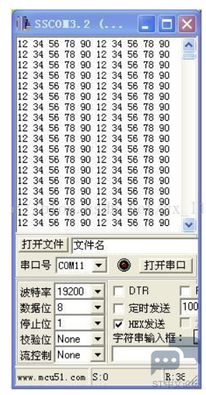

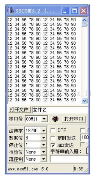

测试:
- |; b; t6 f) Z$ g, [5 @/ u# c7 G7 `$ v0 `9 ~/ ]
数据源地址为数组Uart_Send_Buffer ,它的定义如下:
- l9 n+ ^: Q4 p" R% p2 v7 W& \) t: U; F' |; s) d% h; h' U: f
#define UART_RX_LEN     5 - V% K" U* u6 U  v
% g5 j- t% U9 ^) C
u8 Uart_Send_Buffer[UART_RX_LEN] ={0x12,0x34,0x56,0x78,0x90}; 2 v! p( n* g8 w) K; {1 p/ M; ~
8 J  U( H- j% r5 W- v7 R. r# Q
' Z9 h9 g9 |  u, W: C4 p* j( M  W* M% j. D* u! V9 T* A
当程序开始全速运行时,串口助手打印0 [" M; c+ v% \3 N
