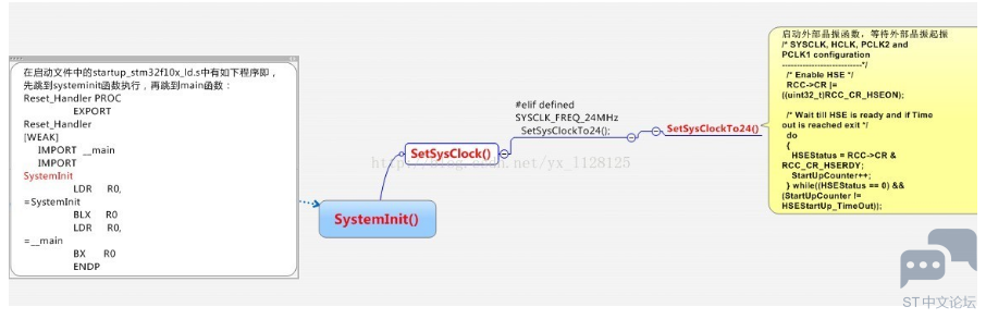

现附上我找到上面3个问题答案做的一张框架图:希望博友参考此图理解我后面的内容:2 f& [# ^( r( E+ `5 _: M1 ]7 {/ Z4 N

问题一:对系统时钟的设置的相关函数,在main函数中找不到,那在哪里?还是说根本没有对系统时钟进行配置?
  ~! R5 R! Y: D" l1 X9 q: d, U* k* g( N3 G
解答:高人指点,我看了一下启动文件startup_stm32f10x_md_vl.s,其中有一段汇编:. z7 c* b* K" S8 b; ]1 B
) X9 a# q7 I4 o, d6 }<strong>; Reset handler routine* O- s) z( h. U
Reset_Handler    PROC7 m: T; @8 ~8 m" W5 T/ |( j& L
                 EXPORT  Reset_Handler             [WEAK]4 D, X9 o+ O1 R7 `
     IMPORT  __main
- i2 @& x3 N3 b! V! r     IMPORT  SystemInit$ L' f5 e3 U, B/ i4 ]* U
                 LDR     R0, =<span style="color:#ff0000;">SystemInit* }$ w) a- E: R% a& f' ]
</span>                 BLX     R0
9 m7 ?) x- k% b7 r& I2 \" c/ ]                 LDR     R0, =__main
1 Z: o, K: w; b                 BX      R0; o6 z7 m) b) H0 s! q: H6 s) u
                 ENDP
; ~2 w( B+ s; T6 c3 g2 S) A</strong>) Z# b8 n" O: @$ E
4 G1 C2 Y" }$ m1 r; [* `: j6 d# d' Z
其中,, V/ G: y- T0 p8 W+ P/ H6 H7 O
1 B# g' P# Z5 O8 u, I
IMPORT __main IMPORT SystemInit      //IMPORT 声明了需要引用C语言中的main函数、systeminit函数,
  D$ e; G& r( W! X+ z2 g9 X: OLDR R0, = systeminint       //把systeminit 函数地址放到r0 寄存器;
' X2 e( I" m, s8 n
) ]/ c0 u/ b4 {( `7 bBLX   R0    //跳到到R0 寄存器中的地址执行;4 X$ h# b, T/ L* D" [/ }: O
1 F9 ^) x* c4 g5 C8 o8 C
所以,在跳到main函数执行前,已经在SystemInit 函数中把系统时钟给设置好了;

4 m0 w) L) h: s5 d3 w我们进入setsysclock()函数,看其中作了哪些操作:' n% c4 d  o: o& A
5 D* m( i& l: Y4 s1 X/ O' C3 c
  1. /**, s0 F; e7 _' l; a4 c0 E
  2.   * @brief  Configures the System clock frequency, HCLK, PCLK2 and PCLK1 prescalers.
    7 m/ C& q! b& M, O2 R0 d
  3.   * @param  None: \# J$ p  Z4 O' D
  4.   * @retval None
    + H& w7 b: E% n
  5.   */
    6 l% P3 y7 R2 {' E0 h( J
  6. static void SetSysClock(void)
    - K2 S. t9 w/ _; s
  7. {
    : |5 Z9 x% V3 P7 D) H
  8. #ifdef SYSCLK_FREQ_HSE
    # ^4 J( d: a2 E& O6 C/ h# ~! z* l
  9.   SetSysClockToHSE();- w8 l- N; ~7 r
  10. #elif <span style="color:#ff0000;">defined SYSCLK_FREQ_24MHz</span>
    : `  g, R5 u6 X7 ~! y8 j3 C) k7 e
  11.   <span style="color:#ff0000;">SetSysClockTo24();/ l( C: U8 @% C: P5 h6 K0 q3 [
  12. </span>#elif defined SYSCLK_FREQ_36MHz0 ~* g  V/ i2 _3 I" T  M& `
  13.   SetSysClockTo36();2 D: c1 V) o) `
  14. #elif defined SYSCLK_FREQ_48MHz
    % I# E$ c) W1 D3 @
  15.   SetSysClockTo48();6 p1 m+ v6 S$ j' x. H9 h
  16. #elif defined SYSCLK_FREQ_56MHz
    + j2 |, x7 E* X# s
  17.   SetSysClockTo56();
    - {) ], z/ B) b/ q
  18. #elif defined SYSCLK_FREQ_72MHz+ K* `  n: m1 i9 B# e9 }
  19.   SetSysClockTo72();
    & |# @) f6 H. E$ E* ?# o
  20. #endif

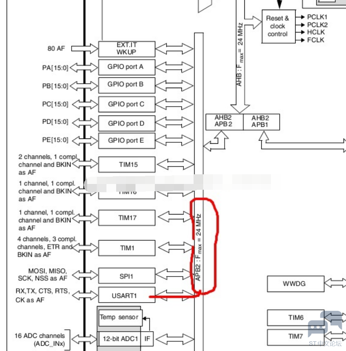

& W8 q2 z: w" u5 D9 ?8 y# w4 A我项目中用的是此款芯片 stm32f100CB,内部晶振是24MHZ, 所以应进入执行SetSysClockTo24() 函数:9 ?1 m1 y/ C) q8 d7 s' v) ^  k

  13.   /* Enable HSE */
    # J0 H% i+ d6 c/ N0 X" W
  14. <span style="color:#ff0000;"> RCC->CR |= ((uint32_t)RCC_CR_HSEON); //开启外部晶振</span>
      K3 o. b/ S$ Q' p& V" R6 y/ M5 j: O# A
  15. 3 i+ R" a- m* E* |# q$ o
  16.   /* Wait till HSE is ready and if Time out is reached exit */
    6 H7 P& P* Z8 X1 n+ W, N3 Y
  17.   do
    $ v3 d# u5 ]/ c$ d
  18.   {& m0 l" g6 q/ Y1 L3 c
  19.     HSEStatus = RCC->CR & RCC_CR_HSERDY;9 Z- y% @1 r3 W6 _
  20.     StartUpCounter++;  + Y4 b& e) L7 G1 k$ t' ]6 O* |
  21.   } while((HSEStatus == 0) && (StartUpCounter != HSEStartUp_TimeOut));; k" X4 i5 b: L+ G0 o" I$ ]
  22. 1 s9 x9 y' s. y( U
  23.   <span style="color:#ff0000;">if ((RCC->CR & RCC_CR_HSERDY) != RESET)//等待外部晶振起振
    8 r4 `  [' x! B( A6 b( l5 R
  24. </span>  {

解析:0 B  K$ p; {3 l5 O
+ z3 ^" F5 F% R- {+ f& r" b
void SetSysClockTo24函数中主要做了下面几件事:(不同颜色功能分别对应上面对应颜色代码部分)
6 ~) `" I6 U- H" P3 p3 ^+ y" k8 _% B& l6 A
1.启动外部晶振作为系统时钟源;0 u+ x- l7 e. P1 }2 [2 f$ k4 I
& W% f' I( n. K' |5 a4 A+ K
2.等待外部晶振起振;
7 X, l9 o% D. {+ V+ _
/ c( X$ d6 u0 E1 Z3.(起振后)对系统时钟源进行分频:(默认外部是HSE--8MHZ晶振)  PLL configuration: = (HSE / 2) * 6 = 24 MHz
% j2 }* D$ C0 b$ X/ {
7 P" j% Z) Y9 H! j% W8 M+ q4. 配置HCLK、PCLK1、PCLK2 与系统时钟源的关系;; i7 e: s* i' T$ w( d
3 S; g! b" s" I2 l* ]
6 R# k: {5 `& C' k
. C  c1 M  ^& S! x问题三:串口的时钟源是什么?串口时钟源跟系统时钟的关系?
& P7 `2 g+ b- E: J+ m
% I6 k0 N7 d. R# Q( n回答这个问题前,我们先来看stm32f100芯片手册数据图(第12页):
; x) {& m; v- Q8 `. Q+ L  ]0 \! J4 R' `" N+ J' d% a/ A
]K}]5CP}{[_E0DIW0HO`F(I.png 5 K0 ], o+ J* K
: o+ Q) o4 E; @8 r从图里面我们可看出串口1的时钟源是PCLK1;
, u. x5 q8 ?2 _2 r4 y1 G$ [9 `
* m( _/ P0 O1 X0 h& I上面问题2的代码中我们看到PCLK1是时钟源24MHZ的1分频,即还是24MHZ;' s9 H% j; y8 X9 l
5 _9 a$ r9 D1 a  @
5 j# o. m1 N0 p* D: E1 y3 u' J  T' `4 i2 \* L9 o& B1 R  E
问题四:程序中串口时钟源是怎样实现对波特率的关系的?
. O2 b0 r4 Q. f1 R  y
7 k( G/ [0 |- y# f- t1 ^' B* h: ?) ?由问题3我们知道串口时钟源是24mhz,依据公式:IntegerDivider = ((PCLKx) / (16 * (USART_InitStruct->USART_BaudRate)))$ U* f, V+ U& \/ R
