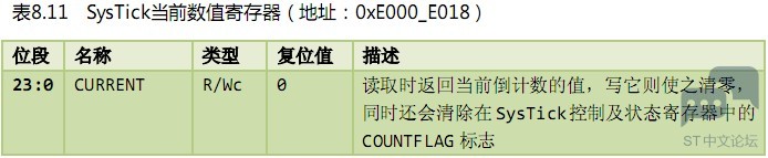

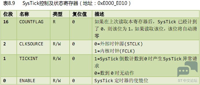

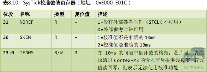

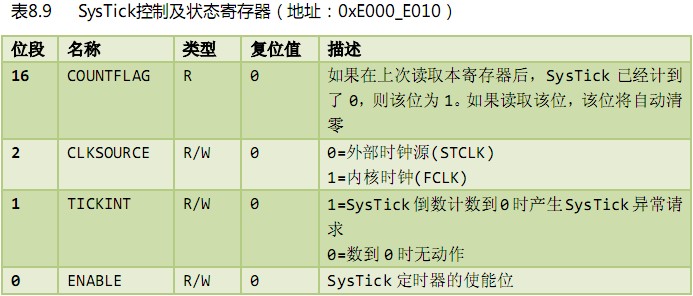

( }/ d, U2 f7 A: u' F3 r     知道systick在系统中的地位后,我们来了解systick的实现。这里只是举例说明systick的使用。它有四个寄存器,笔者把它列出来:
) Q8 u/ Q: `% k$ |5 t! {, }3 ^0 T) U8 z1 K
    SysTick->CTRL,        --控制和状态寄存器7 A* k. E6 d4 X$ v, p
; ^7 y+ f% x6 W5 a
    SysTick->LOAD,        --重装载寄存器
. z  a0 o% d5 I% C
9 u0 I& @' V2 Q8 ^    SysTick->VAL,          --当前值寄存器$ a8 F3 ]5 h# _- \2 o* }2 S. ?3 F
* n9 m- ^+ r" \( \) D: W3 g
   SysTick->CALIB,        --校准值寄存器
5 B2 j, X. R% m& g( d4 T9 _# ?' ^) V9 h+ k( w- _0 x0 z
  M' k- \6 Z' \/ n& Y" S& f# ?

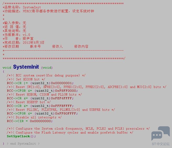

下面我们来做一下程序分析:' }& y7 G2 \  \3 P5 C! |

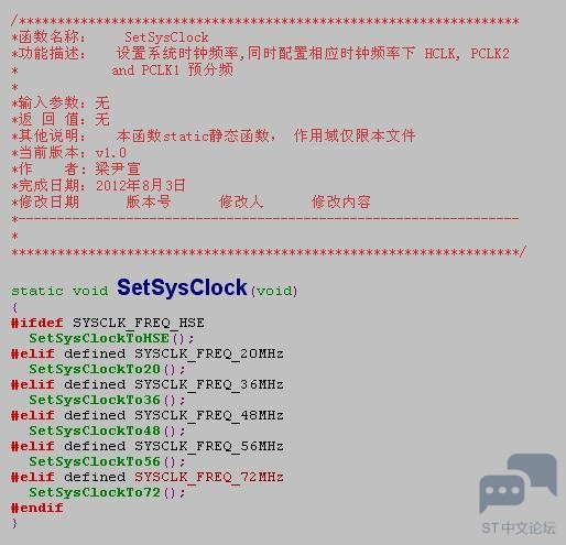

1 K0 r, c3 @2 o7 V(1)系统时钟进配置
9 W$ ]& G# F% {' r7 }7 U
, q( c, q/ k( u& i. U# L3 W首先我们对系统时钟进行了配置并且SetSysClock(void)函数使用72M作为系统时钟;
$ |) S% ?/ Q7 {; }5 E& s# P+ y/ ^, M3 I, a5 o7 t" ~" I
为了方面看清代码我选择截图:8 C% t0 f% \: P- B) O- K+ I
1 @' _3 A; U6 P, c! P. y# ?# H
2 q  ]1 t- b/ s* Q( B5 B" x9 y 1345388291_8358.jpg
. i6 a5 F! u9 d2 M' O( b) l- J5 e/ k- c  X0 [* o% {2 n8 o

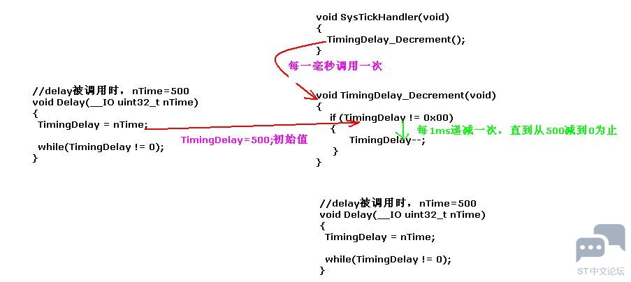

$ q# N( l- ]6 Q8 V$ o' v3 S$ a下面我们来看一下stm32f10x_it.h文件中:- `1 b+ _2 D% K1 L  U' o1 `' L
1 B8 H; A6 V4 d8 r% f. Q5 Z找到滴答定时器中断函数:SysTickHandler()4 f& |% `; H0 d* g
9 d: J3 y9 f" |/ F+ a# |0 |6 y4 o+ [void SysTickHandler(void)* u0 o0 Q" t) g, q; ~& u0 I' W1 I
' S3 z* ?" y% D2 H
; v5 O( j$ I6 O6 X% f% E2 n( q5 w$ u6 _* A; @
    TimingDelay_Decrement();
4 }/ [* c% i. I" K3 D( q8 g3 p- X& W9 G" Z: }+ L) O
6 q* i! N3 w6 P  l% B4 v& G$ L7 q4 k5 k2 \9 Z, r8 v) a
从上文我们通过装载的计数值72000知道每1ms发生一次中断,在中断函数中调用一个函数TimingDelay_Decrement();-----即每1ms发生中断时就调用到此函数;3 T5 q6 X8 R+ C+ D" M# c/ e) t1 z
8 s3 h, c0 n4 x% |1 M* X下面我们来看看TimingDelay_Decrement();在干些什么?

通过上面几个函数我们知道了,在调用Delay(500)即nTime=500;在后在Delay()函数中TimingDelay =nTime;(即TimingDelay=500是它的初始值),再TimingDelay_Decrement(void)函数的作用就是把TimingDelay- -;每毫秒进行递减直到减到0为止;这样就起到一个延时的作用;7 y) k- @# d' d" u" A
$ N+ M7 p" ^! e2 [" L; l* A& w现在我们做出来的Delay(1),就是1毫秒延迟。Delay(1000)就是1秒。
9 l- Z, C  |0 n7 F" Y# r1 h0 y* i1 i( ^+ N
  我们来画个图,方便这几个函数间关系的理解:
& S; \0 R7 A$ _+ E) W( F3 C9 T; `; S: T3 ]5 M& N+ `0 A" ~6 @& R
* R" E5 u3 ^' s. y  r1 h; S4 s( j

经过上面系统定时器的分析我们知道Delay(500);是延时500ms ;那么LED就是每隔500ms闪烁一次;4 P: w! Z5 s3 S2 a( a( y5 A
3 [. x. I, _3 D+ n' D
上面有关系统滴答定时器的应用讲解基本完毕!: s+ Q2 c' R1 l3 G* H# ?/ F2 w

Q:什么是SYSTick定时器?
2 d) _( _9 u& K' ]) t8 y+ i
: n; U& \6 X! t
SysTick 是一个24位的倒计数定时器,当计到0时,将从RELOAD寄存器中自动重装载定时初值。只要不把它在SysTick控制及状态寄存器中的使能位清除,就永不停息。% f0 @/ o* O, y1 R% O& o7 `! Q
" Y3 {1 o2 [2 a, E6 @
Q:为什么要设置SysTick定时器?
0 f2 e) L8 p7 X, D3 O  N7 _
7 V/ x2 }  n; n! H(1)产生操作系统的时钟节拍) n. M  r/ o- z! a0 G9 m
% |6 v* ]0 ]' S: A" _$ tSysTick定时器被捆绑在NVIC中,用于产生SYSTICK异常(异常号:15)。在以前,大多操作系统需要一个硬件定时器来产生操作系统需要的滴答中断,作为整个系统的时基。因此,需要一个定时器来产生周期性的中断,而且最好还让用户程序不能随意访问它的寄存器,以维持操作系统“心跳”的节律。
$ Q; ]& _2 _& z9 y- i6 [4 d7 w: S* s
, V. m8 E" X7 k; C7 g& b# f(2)便于不同处理器之间程序移植。
: N5 z. p% h6 p3 t2 w7 P& {+ M: Y) t4 x
Cortex‐M3处理器内部包含了一个简单的定时器。因为所有的CM3芯片都带有这个定时器,软件在不同 CM3器件间的移植工作得以化简。该定时器的时钟源可以是内部时钟(FCLK,CM3上的自由运行时钟),或者是外部时钟( CM3处理器上的STCLK信号)。5 i, l( M4 B0 b0 w1 ]! N; Z
* W/ U5 }/ {9 N# f* f不过,STCLK的具体来源则由芯片设计者决定,因此不同产品之间的时钟频率可能会大不相同,你需要检视芯片的器件手册来决定选择什么作为时钟源。SysTick定时器能产生中断,CM3为它专门开出一个异常类型,并且在向量表中有它的一席之地。它使操作系统和其它系统软件在CM3器件间的移植变得简单多了,因为在所有CM3产品间对其处理都是相同的。/ j# E2 l1 _& r' e% I+ e1 a0 B
: s$ R/ ?4 L& z, C; ^( P(3)作为一个闹铃测量时间。
8 s& p- c& D( W9 I
" i8 l# v( e$ V8 g3 xSysTick定时器除了能服务于操作系统之外,还能用于其它目的:如作为一个闹铃,用于测量时间等。要注意的是,当处理器在调试期间被喊停(halt)时,则SysTick定时器亦将暂停运作。
& e( U! H( x( D! H
. Z) l, ~, M3 Q; }; GQ:Systick如何运行?
' P5 {* n) c+ ~! M5 K
3 X: ]0 F- d6 V! Q' C/ t首先设置计数器时钟源,CTRL->CLKSOURCE(控制寄存器)。设置重载值(RELOAD寄存器),清空计数寄存器VAL(就是下图的CURRENT)。置CTRL->ENABLE位开始计时。
5 C  M5 h' {' U& f9 [/ U
( @) }7 H, b  n/ {! ~如果是中断则允许Systick中断,在中断例程中处理。如采用查询模式则不断读取控制寄存器的COUNTFLAG标志位,判断是否计时至零。或者采取下列一种方法. W& m& S$ N- q. O
$ Z2 W8 m" M. H9 Z当SysTick定时器从1计到0时,它将把COUNTFLAG位置位;而下述方法可以清零之:
% ^0 T" R5 W1 F/ h) u: A/ c/ A0 j& V8 P" q
1. 读取SysTick控制及状态寄存器(STCSR)
7 Y8 g3 P) u3 |' q0 V- Z4 Z
- @+ w+ O+ h& ^; a2. 往SysTick当前值寄存器(STCVR)中写任何数据
0 i% l$ |: \! F
' \( }9 \  k" ]4 F9 ?只有当VAL值为0时,计数器自动重载RELOAD。( m+ ]4 q4 f- w
