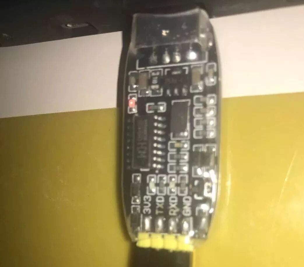

前前后后折腾了大概1个星期,各种调试代码无法通过。后来才知道需要一个叫USB转TTL的模块,来和计算器通讯。大多数的文档里都没有写这个(可能是基础知识,像我这种菜鸟才会遇到)。什么是USB转TTL?大概是这么一个东西:
0 j. j- K! y$ O6 J/ d
% g/ F! x- w* D; m% \+ O
如上图所示,实际上是一个主要由3V3(电源)、GND(接地)、RX和TX四个引脚连接到开发板。通过USB接入到电脑的转换器。可以通过RX(Recive)和TX(Transmit)进行接收和发送。另外。像我这种小白级用户,一直没考虑端口的对接方式,无脑以为RX对接开发板的RX,TX对接开发板的TX。后来想了一下,才反应过来。应该有开发板的TX接到转换器的RX,而转换器的TX接到开发板的RX。才能完成传送-接收的过程。不知道还有其他兄弟跟我一样接过线没,哈哈。

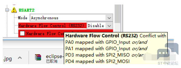

首先通过STM32CubeMX新建项目,并选择对应的芯片/开发板(本文所使用的是STM32L476G-Discovery),可以参考这里。串口通讯在板子上默认是关闭的,并且没有做针脚的映射。我们需要打开串口许可,并设置针脚映射。
. \. Q/ A; N- L, m% I- }) h% m
! P' z* D/ {1 q5 w: m  Z! E
7 [0 f$ M6 M! k% e1 V6 f

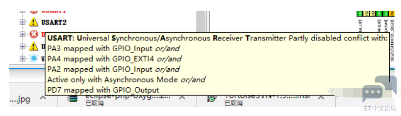

如上图所示,首先需要在左侧的列表中,找到串口USART2,这时你会发现,USART2前面有一个黄色的感叹号。说明这里是有问题的。将鼠标移上去,看到了清清楚楚的提示(翻译为中文):
- j, y1 C9 M5 E0 a; o1 f
PA3引脚功能需要映射为GPIO_Input
PA4引脚功能需要映射为GPIO_EXTI4
PA2引脚功能需要映射微GPIO_Input
PD7引脚功能需要映射为GPIO_Output
. f/ F: y' I- J, M
根据提示信息对引脚进行设置后(其实只要设置PA4后,就可以了),USART2的状态发生了变化,但是还是有黄色的感叹号。这是因为需要设置另外的引脚,才能开启Hardware flow control。反正我看到黄色的感叹号就不舒服,因此还是根据提示进行了设置
- S  s( a1 j1 B
5 d% v3 }$ a2 Y4 g+ X1 q+ [
(这里其实设置完PA0和PA1后,感叹号就消失了。但是,强迫症还是把提示的端口都设置了。)

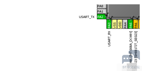

然后,USATR2的TX和RX引脚实际上就是PA2和PA3,因此,需要把这两个引脚分别设置为USART_TX,和USART_RX。如下图所示。
5 i  G5 F5 p9 Z: D; |
1 F' [- F* T% L- K% u# a8 d# _

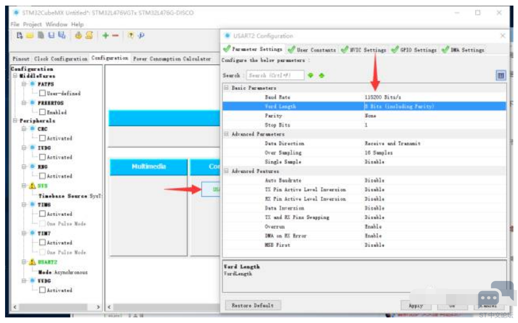

至此,我们开启了开发板的串口通讯功能,也设置好了引脚功能映射。接下来,通过STM32CubeMX的项目配置功能(Configuration),设置串口参数(注意需要和你手上的WIFI模块参数匹配,具体设置可看模块的开发手册)为波特率(Baud Rate)115200 Bits/s,单字符长度8字节(Word Length  8Bits),结束符(Stop Bits)为1。其他参数默认即可。如下图所示:
$ q3 n; D  |! T9 k
! c. k# R! J9 \
点击OK保存设置后,即可生成项目代码了。

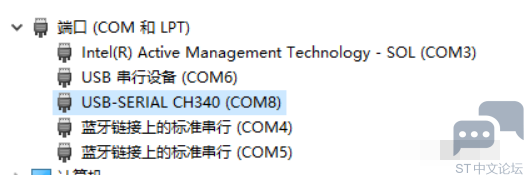

使用杜邦线,将串口模块的3V3引脚GND引脚对应地连接到开发板的3V3和GND引脚。将串口模块的TX(发送)引脚连接到开发板的RX(接收-PA3),将串口模块的RX(接收)引脚连接到开发板的TX(发送-PA2)。然后开发板上电,串口模块接入电脑。此时,电脑的设备管理器中应该多出一个串口设备,我的电脑上如下(COM8就是我的串口调试设备):

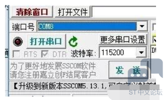

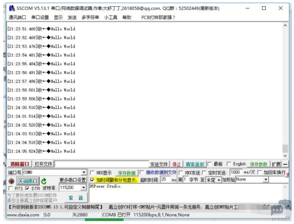

接下来,打开串口调试工具(可以在百度搜索SSCOM,下载最新版即可),打开后,应该可以自动识别你的串口调试设备,如果没有,请自行选择,并将波特率设置为115200。并点击“打开串口”

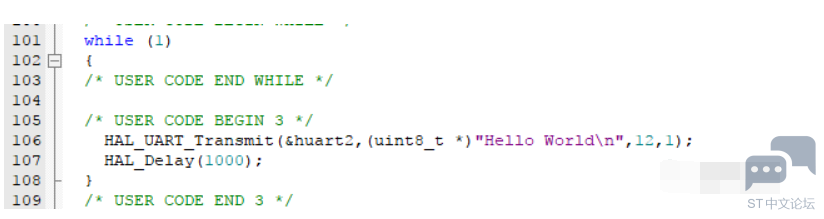

其实到了写代码的部分,反而简单了。只需要2句代码就可以了。找到main函数中的while循环,写入代码:
# x1 g3 I; P, ?  r
: e0 B. F) k# E# [' F
如上图的代码,开发板将每隔1秒,通过TX(PA2引脚)发送12个字节的字符串"Hello World\n"。
. B3 |# z# m- `  @9 C. d) W+ N
接下来,编译并上载程序到开发板,并运行。你会发现串口模块的信号灯一直在闪,同时,串口调试工具将可以显示出收到的信息:
& k# {( G4 g/ n" }
1 [& T: @+ P; Y& ~) J' w
看起来好像很简单的样子,对吧。作为一名单片机小白,我是被坑了将近一周才把这两行代码调试出来。主要一直主观地以为通过USB就可以进行串口调试,因为USB也是串口嘛。但其实不是这么简单的。作为初学者,或许通过串口模块更容易上手一些。
