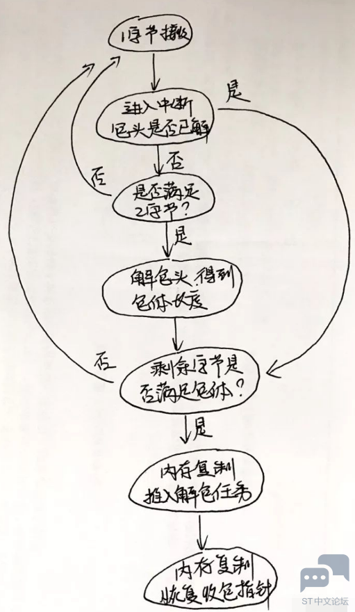

设置为1个字节中断,并在中断时移动指针并再次打开中断,从而保证接受到的数据按顺序排列在缓冲区中。然后再对缓冲区的内容进行分析。
3 x( B. S4 M8 J3 |9 L  F
为了保证解包的过程不会占用中断进程,解包操作放在了主循环中,并设置10毫秒的延迟。程序整体思路如下:
+ i! F, u  l% H  H$ X+ l6 w) W: H

接下来是中断部分,处理的核心逻辑。每收到一个字节,pBuffer就会自增,从而保证接收到的字节按顺序推入到缓冲区中。recived_count也会自增,用来提供后续的数据接受数量的判断。
$ h4 e4 S. l! v' f, f9 p/ d" s
pBuffer++;
recived_count++;
/ N' V+ o" K) e8 F/ v' h
由于每收到一个字节,recived_count就会自增,因此可以根据recived_count来判断缓冲区的字节是否满足解包要求。由于数据包可能是分多次发过来的,因此我们需要知道,现在我们是已经开始接受一个数据包的包体了,还是连包头都没收到。这两个部分的处理是有区别的。
$ i! z/ v2 D2 y. {0 b( ]! f- U% @. ?
鉴于此,我设置了一个head_is_ready的变量,当2字节的包头发送完,即会置为1:
7 \! u# t( O6 {' ?9 F% P; d
        if(head_is_ready==0)
                if(recived_count>=MIN_HEAD_SIZE)
                        head = (struct __head_buff *)buffer;
                        head_is_ready = 1;
                        packsize = head->length+MIN_HEAD_SIZE;
" G5 w# }. K8 ^7 ]1 O6 F
在以上代码中,当缓冲区中放了超过2个字节,就会进行解包操作。通过结构体__head_buff,将缓冲区中的内容格式化,并获取到当前的数据包的总尺寸(length+MIN_HEAD_SIZE)。
+ G" R( c1 K0 @5 W6 F( C
...else if(recived_count>=packsize){
                //printf("got full package!");

当包头被解析后,再收到数据就不会再进行包头的处理了,而是通过已经获取好的packagesize来检查是否把完整的数据包给接收完了。下一次再有数据,就应该是下一个数据包的包头了。因此head_is_ready需要置0,同时recived_count扣除掉当前已经收到的数据包长度(PART I)。
6 n3 i: c( B# o# b% F; Q8 \
同时,把当前收到的完整数据包,通过结构体__d5pack进行格式化,并将指针推入指针数组d5list中。(推入方法为d5list_push,自己写的,d5list[count++] = p就好了)。等待通过主循环进行处理。上述代码见PART II
8 I' S& ]+ \7 Q. U+ \
当一个数据包解析完后,这段数据即可废弃。但是缓冲区后后面的数据可能是有效的,因此需要把后面的数据挪到前面来,替换掉已经用过的数据,同时,移动指针pBuffer到有效数据的末尾,接下来继续接受数据:
