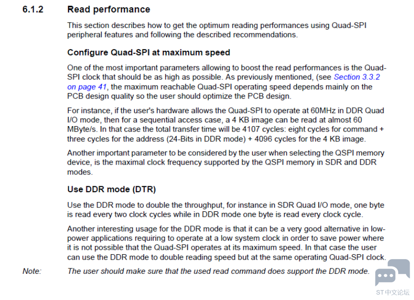

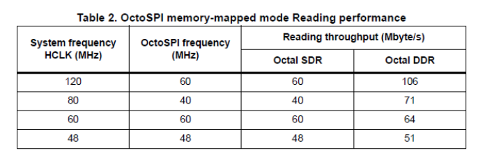

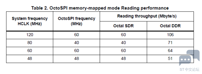

% f1 G6 z2 g* m/ s 按照客户的时钟配置和 STM32L4R9 的数据手册中的数据,OSPI 读数速率为 10MB/s 肯定存在问题。同时我们也可以在 AN4760 应用手册中看到如下说明:

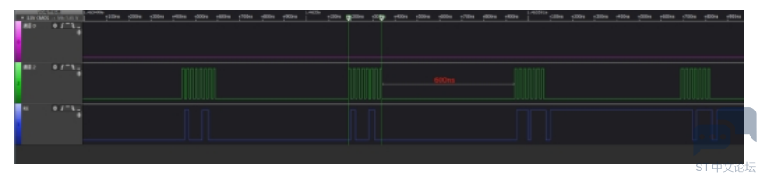

7 y! h/ b9 e2 L1 B- d在客户系统中,IO0~IO3 的 4 线通讯模式下信号波形如下图,可以看出每经过 8 个CLK 周期就有很长一段时间的延时。如果提高 CPU 的主频,这个延时会缩短,但客户测到最短的延时也有 200ns,并且一直存在:# S5 a' n; x. S7 m0 O" V# T2 h

1 c3 q; G, g2 C7 a$ J从客户测试波形上看,由于是 4 条数据线,因此 8 个 clock 正好是 4bytes,也就是32bits 数据。怀疑 STM32L4R9 QSPI 在 DMA 通讯中,读到一个 word(32bits)数据后需要在内部做一定的数据处理,造成时间延迟。 7 c4 E9 r3 q: |& [$ j0 Z! q

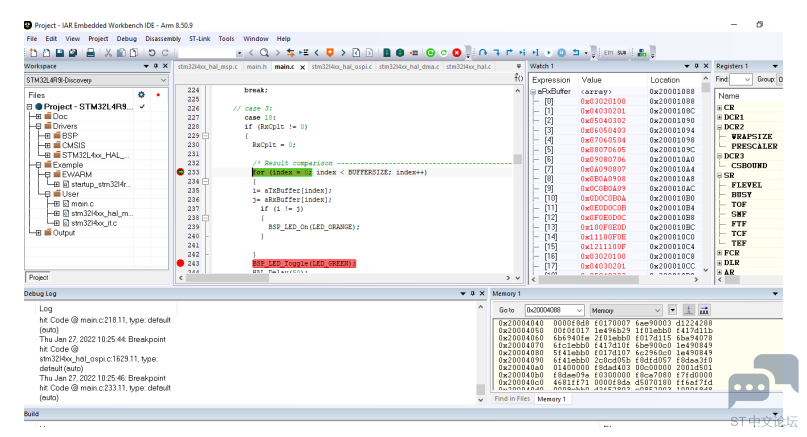

分析代码发现,DMA 设置的是 byte 传输模式,如下面代码:
5 d# f' n9 J5 _8 [; L: w#define BUFFERSIZE (COUNTOF(aTxBuffer) - 1)
/ a6 y. s2 \) I3 g# x" f3 o% \* P0 \hdma.Init.PeriphDataAlignment = DMA_PDATAALIGN_BYTE;
: z6 w; t8 W$ S( Y5 ]- U hdma.Init.MemDataAlignment = DMA_MDATAALIGN_BYTE;
) h2 Y' D) V+ D. ^6 f! F; x0 z, G! c7 c* v0 _
STM32L4R9 是 Cortex-M4 内核,系统总线是 32bits 的,怀疑是在 32bit 总线上传输byte 数据会降低效率,造成延迟,于是修改代码如下:
6 Z$ ]# W8 x' ~3 ^1 K& M示例代码在下面路径,需要使用附件中的 main.c 文件替换掉下面文件中的 main.c:
$ h4 l4 f+ Z* m% Q/ k6 w: Y/ _8 Q\STM32Cube_FW_L4_Vxx\Projects\32L4R9IDISCOVERY\Examples\OSPI\OSPI_NOR_ReadWrite_DMA\EWARM
& G- f) W1 I  W9 O( c另外程序中做如下改动:
: L& ~$ S' n% F. y2 V4 b #define BUFFERSIZE 1024 // (COUNTOF(aTxBuffer) - 1) 5 p- O# }( m+ Y
hdma.Init.PeriphDataAlignment = DMA_PDATAALIGN_WORD; hdma.Init.MemDataAlignment = DMA_PDATAALIGN_WORD; 配置时请留意 OSPIHandle.Init.FifoThreshold = 4;
; {; z* v" O& T9 I% V //也需要 4 的倍数。修改代码后进行测试,代码读 4096bytes 的图像(1026 words),发现每个 word 数据中间的延迟已经没有了。之前速度提不上去的问题是 DMA byte 设置引起,因为STM32L4R9 是 32bits 系统,使用 8bits 传输会降低效率,需要改为 DMA 32bits 配置就OK 了。图形数据传输的总字节数也要设置为 4 的倍数,不足的需要补& t* n+ F# {0 T4 C' P/ [- u
