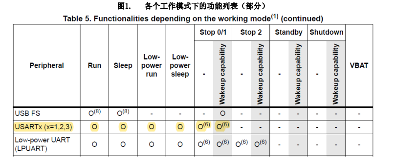

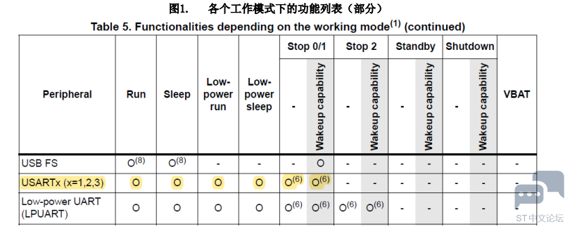

某客户在其产品的设计中,使用了 STM32L433VCT6。由于是低功耗产品应用,客户在阅读数据手册的时候,发现 STM32L4 可以支持 USART 工作在 STOP 模式下,如图1:
' A( m3 }7 @; V6 v
1 Z$ F+ @. a4 I; i
% S7 N! F' e9 g6 {7 f3 z8 ]+ s9 {$ K
FDQPCZX%ZR{QVU@65}0(UT3.png % G* @4 E# {1 ^) b
" r, m: g, p( Y+ m! ~: @客户看到 USARTx 可以在 STOP 0/1 模式下工作,很开心,打算把它用起来。需要注意的是,这里打了个上标“(6)”,要先看一下写的是什么。$ w' @: ?: I" I1 x
这个标注 6 的内容是这样的:“UART and LPUART reception is functional in Stop mode, and generates a wakeup interrupt on Start, address match or received frame event. ”意思是说,UART 和 LPUART 接收可以在 STOP 模式下工作,并可以在起始位、地址匹配或接收帧事件上产生唤醒中断。嗯,在此,再次确认确实是可以在 STOP 模式下工作的。同样的表格也出现在 STM32L433 的参考手册 RM0394 中的第 5 章 Power Control (PWR) 中。3 A- V0 s- h$ P# T

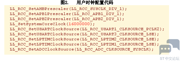

0 [* E' a1 P2 R- k% l2 y3 F. r客户确定可以使用之后,客户开始其软件设计,使用了 USART3,选择采用了 LSE(32.768KHz)作为 USART3 的时钟源,使其可以工作在 STOP 1 模式,波特率为9600bps。在软件设计上,客户采用了 STM32L4Cube 的 LL 库来实现。但是,当其写完软件之后,却发现 USART3 无法正常建立通信。3 [% @1 _5 r% s7 d( j8 l. z( D, _
客户分享了其时钟配置代码,如图 2 所示。
