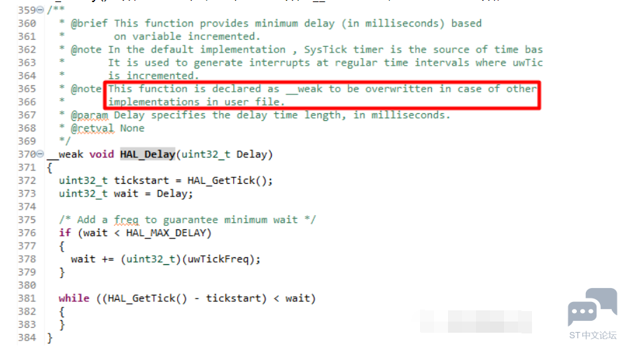

    如下图,找到HAL_Delay()函数定义的地方,发现这个函数有__weak标识,是一个弱化函数,可以被重写。
    由于HAL库许多地方都使用了HAL_Delay()函数,为了避免惹麻烦建议不重写,可以用定时器自己写一个延时函数。

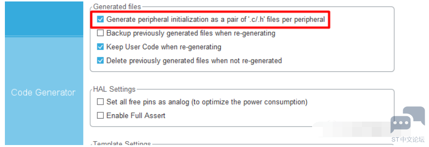

    项目设置,勾选后每个外设的源文件.c、头文件.h分别成双出现。3 L( D* x  p/ E4 |, s

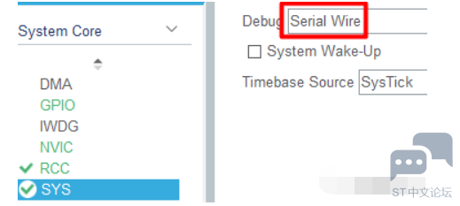

    我用的是ISP编程,选择的是Serial Wire。/ a5 i) H* Z  T( g# N! K4 R

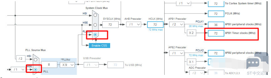

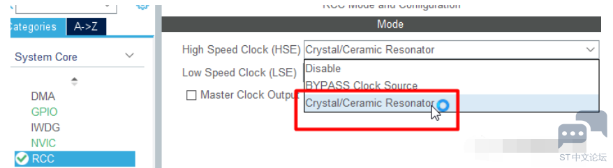

    配置外部高速时钟。, P; k1 d, \0 S; t9 M9 F7 Q- R1 y7 T

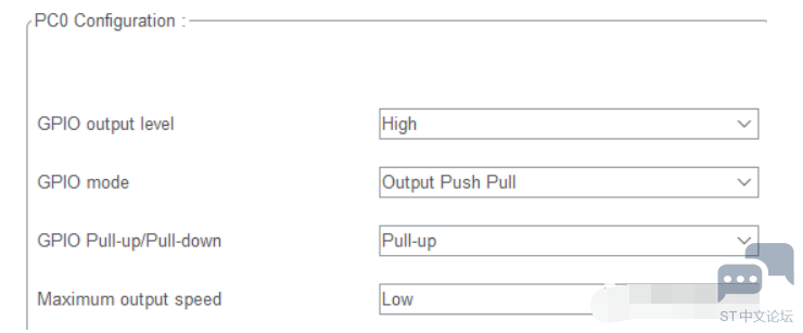

为了观察效果,开一个LED,它在PC0管脚,低电平点亮。

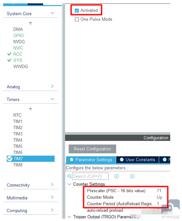

    本实例用到了TIM7,它挂在APB1上,时钟为72MHz。6 S' U! X% v1 Q4 [- B% U# o# D
    激活TIM7,设置如下:
  • 预分频PSC为71,分频后TIM7时钟为72/(71+1)=1MHz3 L; {# ~# H, p1 ?7 O, v- g1 @
  • 计数模式为向上
    2 F/ P0 [! m( n9 z$ E7 ]- [; Y
  • 计数周期为1,就是说定时器一个周期后就溢出了,而定时器一个周期的时间是定时器时钟频率的倒数,1/1M,也就是1us。: v5 b8 p3 q1 o5 Q! a

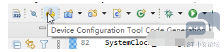

    生成代码。

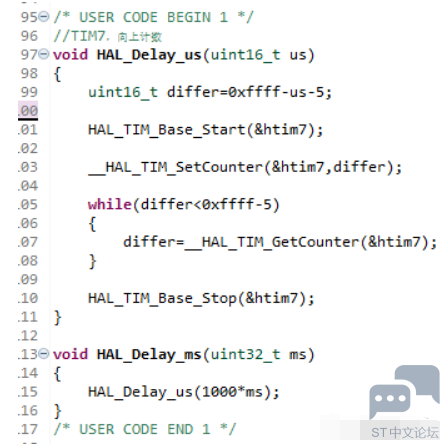

    在tim.c的用户代码区添加如下代码。
% t2 i$ a; z) y/ }" O+ ^* V

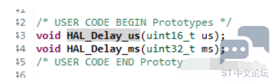

    在tim.h的user code处添加如下引用代码,其中HAL_Delay_us()是微秒级延时函数,HAL_Delay_ms()是毫秒级延时函数。

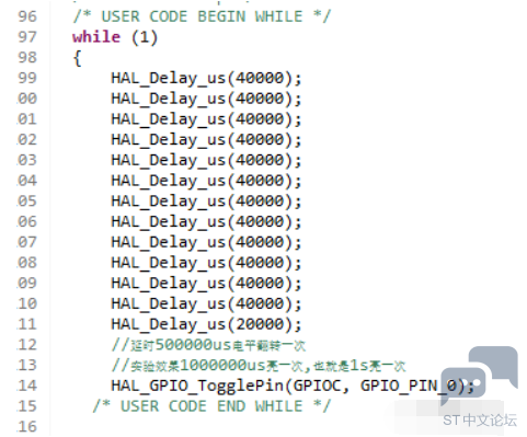

    main.c中添加如下代码,测试效果。- C' z- r9 M3 I! _9 W

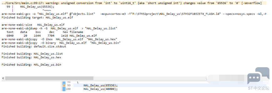

    上面代码连续用了13个延时函数,是为了凑够1秒方便观察。另外延时函数的参数是uint16_t,无符号短整型,数值范围为0~65535,数值超限会报错,如下图。
    编译代码。; s5 W0 R- ^; K: V9 o: c: T! C
