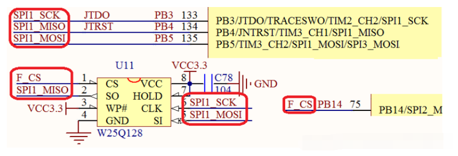

- A+ g( B8 G4 |03. 硬件模块  }6 }/ ^3 a. ^7 \
开机的时候先检测 W25Q128 是否存在,然后在主循环里面检测两个按键,其中 1 个按键(KEY1)用来执行写入 W25Q128 的操作,另外一个按键(KEY0)用来执行读出操作,在 TFTLCD 模块上显示相关信息。同时用 DS0 提示程序正在运行。1 J; Q# l* g) Z$ v
所要用到的硬件资源如下:
# o. a5 t7 B/ c: R' {1) 指示灯 DS0
! l" B3 z5 h+ m- f2) KEY_UP 和 KEY1 按键/ o( [- C, M% p
3) TFTLCD 模块
1 |7 g- g. b" N+ Q- e8 B- G4) SPI, D- o( d) }7 x; w1 b
5) W25Q1284 x. h6 T( o$ |  m
0 b/ Z3 j/ ~4 h  c) R2 w
VS96Y8D~PWW}I%)M`SF}LAQ.png # {5 p  `. s4 F0 r! y( ~
+ g% {; ?# [8 L8 G: N9 J4 `4 U- A, B9 e

  7. u16 W25QXX_TYPE=W25Q128;        //默认是W25Q128' f/ B  b) P  m6 {  I
  8. 9 |* X+ g  `3 C$ X7 w# f# v% o8 T
  9. //4Kbytes为一个Sector4 g1 A- h" f$ N5 O) J5 e7 s
  10. //16个扇区为1个Block
    0 X  |& w! f! H7 N4 u% o4 D+ j
  11. //W25Q128
    : i( g, N/ S- e. @8 j! n
  12. //容量为16M字节,共有128个Block,4096个Sector
    $ V. C6 l( l5 h  R
  13.                                                                                                          + u7 R+ k; A! G
  14. //初始化SPI FLASH的IO口4 @  M9 o) K. }# t) l/ D1 D& M1 P
  15. void W25QXX_Init(void)
    8 }  I5 Q: w* {' r" [
  16. { % Z+ l. H; E1 s
  17.   GPIO_InitTypeDef  GPIO_InitStructure;
      N  M4 [4 ~' b7 ]9 z
  18. ! ?5 o8 [& T8 o9 |: }8 v
  19.   RCC_AHB1PeriphClockCmd(RCC_AHB1Periph_GPIOB, ENABLE);//使能GPIOB时钟
    7 z* W& a- i0 x' I$ @! [; T
  20.   RCC_AHB1PeriphClockCmd(RCC_AHB1Periph_GPIOG, ENABLE);//使能GPIOG时钟
    : B/ k' z" ]! S% D* K. U! \2 W
  21. & l$ V; ^1 ]4 Y2 u' t
  22.           //GPIOB14/ x! x" B# E  W9 `! T
  23.   GPIO_InitStructure.GPIO_Pin = GPIO_Pin_14;//PB14
    ( x+ a/ ^: v! ?$ S! `0 a# x
  24.   GPIO_InitStructure.GPIO_Mode = GPIO_Mode_OUT;//输出
    ) r# s' D" f! w) a
  25.   GPIO_InitStructure.GPIO_OType = GPIO_OType_PP;//推挽输出
    4 U' W8 V3 |" P) B3 @6 }5 o( r3 L3 d
  26.   GPIO_InitStructure.GPIO_Speed = GPIO_Speed_100MHz;//100MHz' I; t! t- _% a
  27.   GPIO_InitStructure.GPIO_PuPd = GPIO_PuPd_UP;//上拉
    ' S( n8 _+ V2 ~  a4 `! j! J; u
  28.   GPIO_Init(GPIOB, &GPIO_InitStructure);//初始化. q1 e0 k7 |: U# Z* u+ A; F
  29. 0 I( k0 K, I" }3 T
  30.         GPIO_InitStructure.GPIO_Pin = GPIO_Pin_7;//PG7
    " p# v$ J$ @0 G9 d( N
  31.   GPIO_Init(GPIOG, &GPIO_InitStructure);//初始化6 ^+ U- e% _) Z2 h% v
  32. % Q3 P! ~$ u4 o$ J, e) }  i
  33.         GPIO_SetBits(GPIOG,GPIO_Pin_7);//PG7输出1,防止NRF干扰SPI FLASH的通信
    # v; F3 U0 D) Q- ~3 a
  34.         W25QXX_CS=1;                        //SPI FLASH不选中
    ) C! N7 N& J" [! ^
  35.         SPI1_Init();                                           //初始化SPI& f% r4 [" P! j3 V# Q4 v; B- @2 {
  36.         SPI1_SetSpeed(SPI_BaudRatePrescaler_4);                //设置为21M时钟,高速模式
    2 N' ?8 w& W5 {+ D& x) X
  37.         W25QXX_TYPE=W25QXX_ReadID();        //读取FLASH ID.
    & V: `5 v7 g8 D  x$ U6 e0 w, G
  38. }
    ; c' m9 J7 z, _2 H: ?3 X/ [5 a' Q
  39. ! ?, v6 K# f" h9 {4 B
  40. //读取W25QXX的状态寄存器% I9 F( Y$ J2 D. C# x
  41. //BIT7  6   5   4   3   2   1   0
    + p1 l) a3 C0 ^$ j+ |/ k& F* g
  42. //SPR   RV  TB BP2 BP1 BP0 WEL BUSY( k0 R: Z1 P. e7 u6 Y) k8 I$ ^
  43. //SPR:默认0,状态寄存器保护位,配合WP使用
    ) X0 ]) _$ v  f1 ~3 K
  44. //TB,BP2,BP1,BP0:FLASH区域写保护设置
    ; Q6 F/ Z. A4 \/ p" a
  45. //WEL:写使能锁定( Z0 ?; p# a+ @$ O; @! T
  46. //BUSY:忙标记位(1,忙;0,空闲)3 S# Z, }" `4 C7 e* E3 D0 d. K
  47. //默认:0x00
    % A4 Z" y( Z' L7 A8 j( c$ o
  48. u8 W25QXX_ReadSR(void)
    5 `7 N& j9 J# t6 ?' a; f
  49. {  9 r& V' H9 G( q1 ~8 @7 L
  50.         u8 byte=0;
    ! t3 q+ E' C. E& K, i" r) r
  51.         W25QXX_CS=0;                            //使能器件
    0 T5 s7 W1 V' R+ _9 W) f
  52.         SPI1_ReadWriteByte(W25X_ReadStatusReg);    //发送读取状态寄存器命令
    / V$ _- V. u# @/ l
  53.         byte=SPI1_ReadWriteByte(0Xff);             //读取一个字节
    & Z: H' j9 }8 a3 c
  54.         W25QXX_CS=1;                            //取消片选     9 G8 S" g& O6 G9 o
  55.         return byte;
    " _8 a0 \( D4 S; p9 r  c) K, O
  56. }
    " a0 x3 G8 r6 l
  57. //写W25QXX状态寄存器: v7 c$ ^6 Z1 \; }
  58. //只有SPR,TB,BP2,BP1,BP0(bit 7,5,4,3,2)可以写!!!
    / t/ h  P9 k  r' u6 x- s$ Y
  59. void W25QXX_Write_SR(u8 sr)
    ' X0 A, _2 `$ t2 {/ u3 o% t( _( ^
  60. {   / ?9 o# W: R; w9 P. ^
  61.         W25QXX_CS=0;                            //使能器件   ' x, B+ ]: B0 h9 }/ R$ S8 L
  62.         SPI1_ReadWriteByte(W25X_WriteStatusReg);   //发送写取状态寄存器命令    . w9 I/ g/ t/ ?- q' q; O: v# p
  63.         SPI1_ReadWriteByte(sr);               //写入一个字节  4 t9 e. z2 g% W9 o2 p
  64.         W25QXX_CS=1;                            //取消片选
    ) P8 t; A) Q0 t& x! C
  65. }
    1 W' s/ ~7 t; A  a* j: Y
  66. //W25QXX写使能        , k% D% b8 o7 ]& [
  67. //将WEL置位
    0 A7 A9 ?$ R8 J" ?& V
  68. void W25QXX_Write_Enable(void)   $ E+ }3 H: k) b7 T8 \
  69. {
    ; M7 \9 P" d6 ?/ r0 w
  70.         W25QXX_CS=0;                            //使能器件   6 s! m. l- L& ]% O, x& w1 u+ t
  71.     SPI1_ReadWriteByte(W25X_WriteEnable);      //发送写使能
    + M0 F8 ^! J  a& t5 Y
  72.         W25QXX_CS=1;                            //取消片选                   ( a/ B% O6 m' H; j0 h
  73. } : ]1 V9 h) \8 Q* q
  74. //W25QXX写禁止          d- g  I3 W8 g( s
  75. //将WEL清零  7 W2 v* }4 m7 E, f1 B& ~. t% Q
  76. void W25QXX_Write_Disable(void)   8 }* R3 W9 ~( ~1 Z% s
  77. {  * w5 d, z- [$ T' l9 W
  78.         W25QXX_CS=0;                            //使能器件   1 `: a2 s2 K- h1 V4 C- `
  79.     SPI1_ReadWriteByte(W25X_WriteDisable);     //发送写禁止指令    ( Q+ g6 ]6 c% a9 f: A" c
  80.         W25QXX_CS=1;                            //取消片选                   # ]- y: M% k3 d' p& u. G
  81. }
    & e/ X+ a- C4 |/ S1 P7 z+ h
  82. //读取芯片ID$ k9 j$ W, B. K7 }
  83. //返回值如下:
    ! A( ~* |  k# A) z
  84. //0XEF13,表示芯片型号为W25Q80  + u2 p/ o: j  W, {# d: ~
  85. //0XEF14,表示芯片型号为W25Q16
    ( m$ z/ F8 m' F+ t
  86. //0XEF15,表示芯片型号为W25Q32
    - V- m3 g/ B8 E/ f7 P% ~7 n
  87. //0XEF16,表示芯片型号为W25Q64 " I6 v9 D: B$ d* ^  \/ Y
  88. //0XEF17,表示芯片型号为W25Q128           ; G% m% x: n  ~) A- ^
  89. u16 W25QXX_ReadID(void)
    0 L: i- _  o7 e7 c8 k
  90. {
    , F8 h: l. t1 K$ C$ g- M5 u5 W
  91.         u16 Temp = 0;          8 h. T7 t6 M2 c; `# y: ]& R
  92.         W25QXX_CS=0;
    & D7 D# H2 R4 \
  93.         SPI1_ReadWriteByte(0x90);//发送读取ID命令
    . `- [8 j+ e$ J- V5 v
  94.         SPI1_ReadWriteByte(0x00);             ; J0 H' J7 j: ~
  95.         SPI1_ReadWriteByte(0x00);             & I. o1 @6 F) D: X+ O
  96.         SPI1_ReadWriteByte(0x00);
    6 ]! v, i) T* Y9 Z5 O4 e* I% u
  97.         Temp|=SPI1_ReadWriteByte(0xFF)<<8;
    3 W) P8 _! T) _2 r: l, @. {
  98.         Temp|=SPI1_ReadWriteByte(0xFF);         + |9 y3 X; i4 @  }- n4 g6 V7 h
  99.         W25QXX_CS=1;                                      U+ V* b# `1 _+ G
  100.         return Temp;& J; W( y; S6 x4 a) [  w* u% ?$ A
  101. }                       $ n3 ?( O: O, t7 a1 v
  102. //读取SPI FLASH  % p& ~' r6 o6 ^  X7 H
  103. //在指定地址开始读取指定长度的数据
    - Y' y0 {, m, v( Z: t- R) e6 b0 ]
  104. //pBuffer:数据存储区
      Q) c4 \: t9 Q, U
  105. //ReadAddr:开始读取的地址(24bit): v$ j8 S$ l" h! e$ i' R
  106. //NumByteToRead:要读取的字节数(最大65535)2 N2 N1 |5 b+ D5 B# e
  107. void W25QXX_Read(u8* pBuffer,u32 ReadAddr,u16 NumByteToRead)   , ]+ h8 y( y6 V% R' B* }
  108. { - j6 t/ x2 r. G) |1 Z, M, z1 k* ^0 q, ?
  109.          u16 i;
    # K5 k- X) ]$ U6 E, M
  110.         W25QXX_CS=0;                            //使能器件   6 T- s. {* j$ X. x: J, t
  111.     SPI1_ReadWriteByte(W25X_ReadData);         //发送读取命令
    : Y8 U0 Y% ~$ e
  112.     SPI1_ReadWriteByte((u8)((ReadAddr)>>16));  //发送24bit地址
    " b. n# t" X" h3 v
  113.     SPI1_ReadWriteByte((u8)((ReadAddr)>>8));   . e9 ?3 i& d0 r7 J7 `1 L) A4 R2 Q* p
  114.     SPI1_ReadWriteByte((u8)ReadAddr);   . X0 D  r8 G  {; d. t; g$ M
  115.     for(i=0;i<NumByteToRead;i++)8 B4 ^9 Y8 r( C1 Z
  116.         {
    4 z+ L# g& ~. W& b
  117.         pBuffer<i>=SPI1_ReadWriteByte(0XFF);   //循环读数
    9 S" S7 z  }3 B3 h
  118.     }$ U7 k/ q4 ?$ |2 N; Y
  119.         W25QXX_CS=1;
    # _9 @0 k" @: u3 j" y! e4 ]+ w
  120. }    g. `' Z9 d! g. r. e. B
  121. //SPI在一页(0~65535)内写入少于256个字节的数据& I5 ^$ p2 b& e0 K- T
  122. //在指定地址开始写入最大256字节的数据
      P; z1 s& A: U  f- e
  123. //pBuffer:数据存储区1 p( N  @6 ~4 R% Y! j  D5 m5 q* H: U
  124. //WriteAddr:开始写入的地址(24bit)# U6 k4 o7 n$ L$ r/ K
  125. //NumByteToWrite:要写入的字节数(最大256),该数不应该超过该页的剩余字节数!!!         1 y( W  P4 J4 I8 \8 k4 I& O
  126. void W25QXX_Write_Page(u8* pBuffer,u32 WriteAddr,u16 NumByteToWrite)& a: i6 Z2 `" P2 r
  127. {
    7 a3 {9 b! Q8 y
  128.          u16 i;  1 p6 l7 R6 u' A3 g0 v1 p/ W6 w4 F
  129.     W25QXX_Write_Enable();                  //SET WEL % I6 ~6 i% E( ^0 m0 I/ X4 ^% B
  130.         W25QXX_CS=0;                            //使能器件
    , z/ [1 S/ s' J8 f9 G
  131.     SPI1_ReadWriteByte(W25X_PageProgram);      //发送写页命令     L. K6 f& B# V
  132.     SPI1_ReadWriteByte((u8)((WriteAddr)>>16)); //发送24bit地址
    3 P0 M" A+ w- c% d) r. K7 x
  133.     SPI1_ReadWriteByte((u8)((WriteAddr)>>8));   8 T6 z, M& D$ Q, R/ C1 T: D& }
  134.     SPI1_ReadWriteByte((u8)WriteAddr);   1 u3 l/ D% Y6 C
  135.     for(i=0;i<NumByteToWrite;i++)SPI1_ReadWriteByte(pBuffer<i>);//循环写数  ' U# I( ?/ ^$ A0 |5 s' Z8 I
  136.         W25QXX_CS=1;                            //取消片选 " `" G6 M% d; N  g  w) V  B
  137.         W25QXX_Wait_Busy();                                           //等待写入结束, f( e7 s/ ~4 R* U
  138. } 4 }( E8 u" Y4 t9 Q  z
  139. //无检验写SPI FLASH
    % u5 L8 `. R) ~9 c6 S: D. ?
  140. //必须确保所写的地址范围内的数据全部为0XFF,否则在非0XFF处写入的数据将失败!
    : o7 f# G1 Z4 f% b; T- n) [
  141. //具有自动换页功能
    * ?6 p1 Y1 i+ H: _2 Y6 m
  142. //在指定地址开始写入指定长度的数据,但是要确保地址不越界!' [" j/ ~, x* v9 y- f0 _
  143. //pBuffer:数据存储区& _! ?+ A9 \1 g7 P
  144. //WriteAddr:开始写入的地址(24bit); v0 u, _7 ^  _! j1 ]1 p2 C+ w
  145. //NumByteToWrite:要写入的字节数(最大65535)6 g- j5 j% [: b$ W7 l+ B8 E4 t2 c
  146. //CHECK OK
    ; _3 K/ X/ c6 K7 _% u# y
  147. void W25QXX_Write_NoCheck(u8* pBuffer,u32 WriteAddr,u16 NumByteToWrite)   4 }( u% E  a4 A/ h# o# J4 I9 {* ?
  148. {                                           1 v/ w8 ^& H0 E$ @( d+ |& E
  149.         u16 pageremain;
    * f2 b# j: e: w3 r6 U
  150.         pageremain=256-WriteAddr%256; //单页剩余的字节数                             . @; F7 m9 P  e! _& J1 q
  151.         if(NumByteToWrite<=pageremain)pageremain=NumByteToWrite;//不大于256个字节
    ' a- B/ H. t6 _6 y
  152.         while(1)
    ) |' w2 y8 C$ Q+ ?/ {
  153.         {           & l8 p: t1 ?' n- v! b' D
  154.                 W25QXX_Write_Page(pBuffer,WriteAddr,pageremain);
      P1 U6 O8 z! _! G" d
  155.                 if(NumByteToWrite==pageremain)break;//写入结束了2 M; c8 q  b( s, w8 o
  156.                  else //NumByteToWrite>pageremain
    + Q& ~, `& E2 P# \: g9 c
  157.                 {
    1 Y, F/ M8 ?7 J" |" _, t
  158.                         pBuffer+=pageremain;
    . ~* M2 P# O7 ]$ P) M" V
  159.                         WriteAddr+=pageremain;        : ]& _# c/ p" ]9 z: }3 W# U+ F9 y
  160. ) l$ b. \8 G$ z5 m- Z1 w8 E
  161.                         NumByteToWrite-=pageremain;                          //减去已经写入了的字节数
    & E' q) ~$ D: q7 T0 H$ g- N1 ~# s! O- }
  162.                         if(NumByteToWrite>256)pageremain=256; //一次可以写入256个字节
    4 B( J9 O6 L' _% j+ @/ v. H
  163.                         else pageremain=NumByteToWrite;           //不够256个字节了! o! t' V! N7 `3 [7 G
  164.                 }
    6 S+ x8 N; ^+ X
  165.         };            * Z1 i2 F* T- g. {4 [+ r4 a
  166. } ( M4 f/ A9 j0 y2 }
  167. //写SPI FLASH  3 |9 c: r- h3 s1 m' K; A
  168. //在指定地址开始写入指定长度的数据$ ]* S" G5 |* k$ g8 A: X2 G# c
  169. //该函数带擦除操作!
    , A6 B1 B! G/ c. O" R0 S1 n% E9 q
  170. //pBuffer:数据存储区
    1 J/ e9 N, I1 b  r/ [
  171. //WriteAddr:开始写入的地址(24bit)                                                7 }* Y* [6 l* |* a+ ~3 c1 C0 k
  172. //NumByteToWrite:要写入的字节数(最大65535)
    + }8 }5 u' D! Z2 [; R
  173. u8 W25QXX_BUFFER[4096];
    : r% f, J+ n5 O- w* l
  174. void W25QXX_Write(u8* pBuffer,u32 WriteAddr,u16 NumByteToWrite)   ; a5 @' V$ d4 G. U
  175. { " C/ h/ I( s% z" d4 p$ d2 M
  176.         u32 secpos;# A$ u/ D7 |( `5 n
  177.         u16 secoff;
    6 h" P, H8 Q) c9 N. m
  178.         u16 secremain;           - d! A) W7 c3 j' r
  179.          u16 i;    $ k) d5 J% u: O. @( T/ a
  180.         u8 * W25QXX_BUF;          2 F5 q  e% T% c& }7 B1 b& ~
  181.            W25QXX_BUF=W25QXX_BUFFER;
    ( \8 P9 {8 q8 y) j: s
  182.          secpos=WriteAddr/4096;//扇区地址  - c' W! d% c0 Z7 K4 }
  183.         secoff=WriteAddr%4096;//在扇区内的偏移' }) P" Q8 I) |& Y' o% [! L" r
  184.         secremain=4096-secoff;//扇区剩余空间大小
    5 f7 f7 E, x& y6 I5 s' C
  185.          //printf("ad:%X,nb:%X\r\n",WriteAddr,NumByteToWrite);//测试用: W, S1 p- b. a2 W) f) ?
  186.          if(NumByteToWrite<=secremain)secremain=NumByteToWrite;//不大于4096个字节
    8 r, o- B+ w9 P! z0 N0 l' y: h% Q
  187.         while(1)
    * F! D, e. h9 A! a, \) ~% o
  188.         {        1 X2 {( h& l# R  q6 F
  189.                 W25QXX_Read(W25QXX_BUF,secpos*4096,4096);//读出整个扇区的内容4 }8 n' l8 J6 C6 y
  190.                 for(i=0;i<secremain;i++)//校验数据& d; B0 n  Y% W/ V% _4 T% g
  191.                 {- e' y/ b! j2 \5 ^! Z6 d: ]' Z
  192.                         if(W25QXX_BUF[secoff+i]!=0XFF)break;//需要擦除            3 G/ V+ ]- G4 N; s4 E. i
  193.                 }
    # X6 ]- N  l8 d& P( m# h
  194.                 if(i<secremain)//需要擦除4 G$ `* y+ w" R' o3 k% r: G
  195.                 {
    ) Y  c. ]) L; d( _5 K4 A4 q
  196.                         W25QXX_Erase_Sector(secpos);//擦除这个扇区% W& J; Y4 t4 H* p6 v) ~; n7 U# A
  197.                         for(i=0;i<secremain;i++)           //复制" O/ i6 w4 w' i0 o/ F
  198.                         {! @6 t# E  D8 H
  199.                                 W25QXX_BUF[i+secoff]=pBuffer<i>;            i0 A# i: ^+ q5 t
  200.                         }+ \$ ~8 d2 T- V* `& ?/ H
  201.                         W25QXX_Write_NoCheck(W25QXX_BUF,secpos*4096,4096);//写入整个扇区
    - U4 q5 `& V) ~5 I  T9 l
  202. ; l4 A# ]% ~4 N4 |$ B3 }; u
  203.                 }else W25QXX_Write_NoCheck(pBuffer,WriteAddr,secremain);//写已经擦除了的,直接写入扇区剩余区间.
    ; _; Q. k, t$ \# I2 r, U
