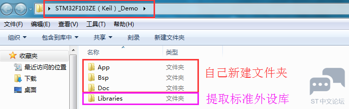

B.新建文件和文件夹
除了标准外设库文件之外,我们需要建立存放自己代码的文件和文件夹。我这里主要需要新建三个文件夹:
App: 应用部分代码
Bsp: 底层部分代码
Doc: 说明文档
2 Y7 _. J+ N, Q/ ]9 h
在自己新建的文件夹下面还需要新建自己的文件,文件里面添加源代码,我们提供的Demo工程,实现的功能比较简单,就是一个LED闪烁。这里不描述,具体可以在最后下载查看。
- j9 b3 Z0 M4 ^- p" p3 y
上面两个步骤完成之后,我们就可以看到在“STM32F103ZE(Keil)_Demo”下面整理的文件夹:
" Q- D" q5 g( h5 X; t7 g9 y
, g+ a; x, f+ t+ k, _: [" A6 s+ l2 r& M6 M
至此,准备工作算完成了,上面提取的文件、新建的文件里面具体的内容请下载Demo工程查看。

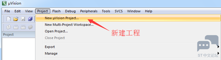

A.打开软件,新建立工程(Project -> New uVision Project)
$ h: N0 m# X' d
" n) F1 M& g1 y4 a
+ A: h0 Y, k3 A" k4 T
# w4 R6 o$ Y. b# t# N

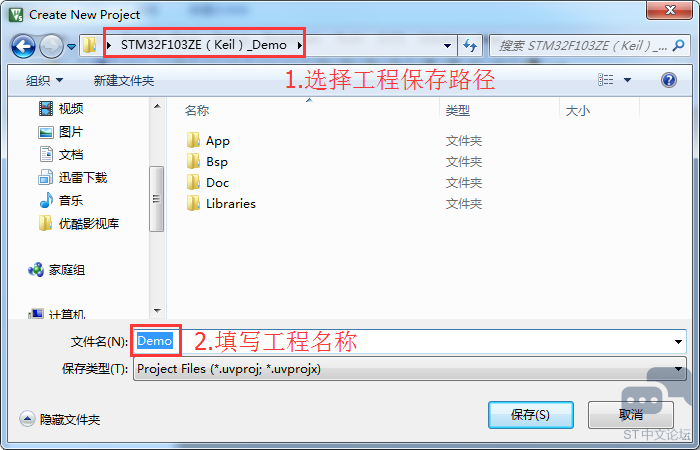

B.选择路径,保存名称
+ I& v- L8 J' R4 ^
2 C* s+ d: P! Q2 B! ?! h 20161107104848622.png ( O) ~( T; h2 s! X" a

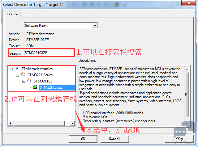

C.选择芯片型号
" s& @- R/ R1 W' T* I
5 h& r" ^; \, z& R0 i6 h: s
20161107104900388.png   n6 Z9 b7 E+ E  ]
( O  \+ X1 Z. S. G6 k4 \ 20161107104920591.png $ W0 \7 A! {: z6 l# {
3 c; A& [0 a- Y

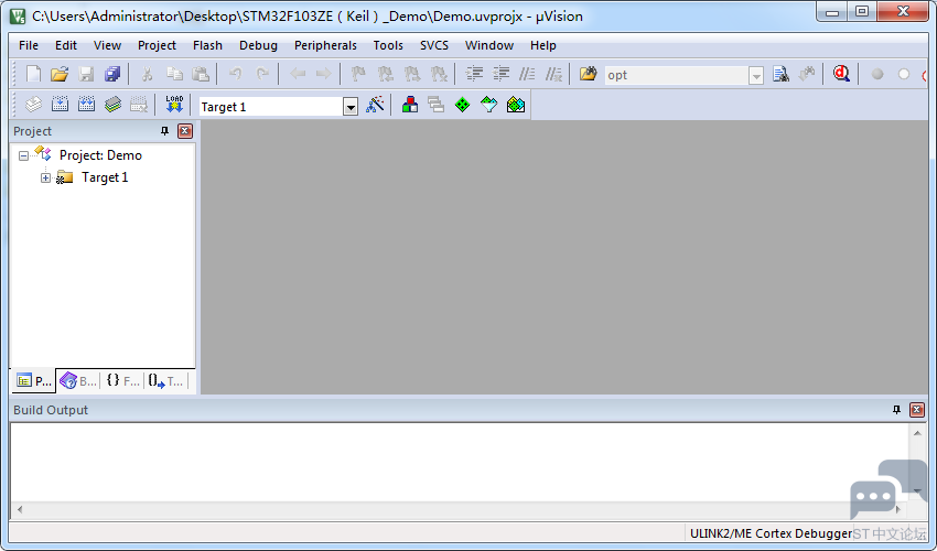

D.基础工程
. O0 R  |# t& G7 i, r
. _( Z/ d1 H0 w- J, g8 x
一个基础的工程就完成了,但需要使用还不够,还需要下面的步骤。

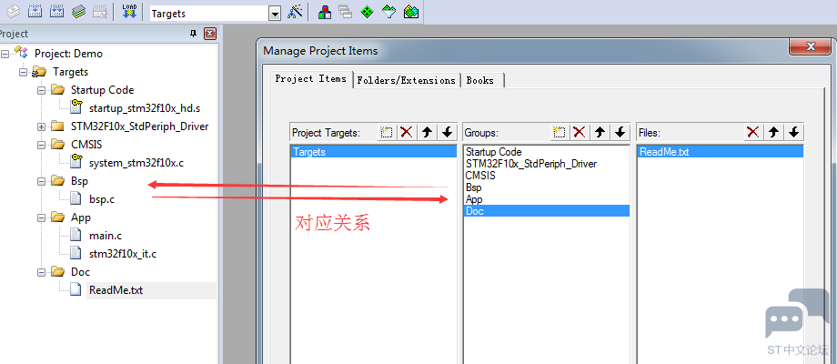

& v2 u+ }7 L* Y( o1 y4 l6 ^2.添加文件

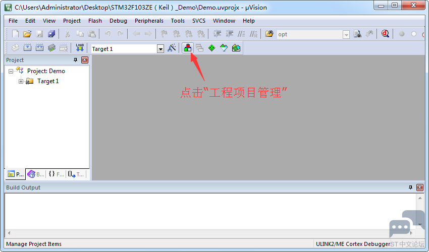

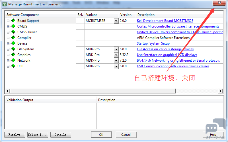

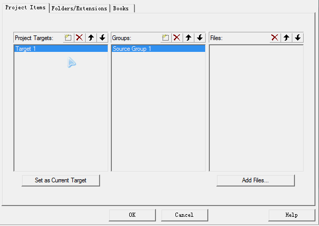

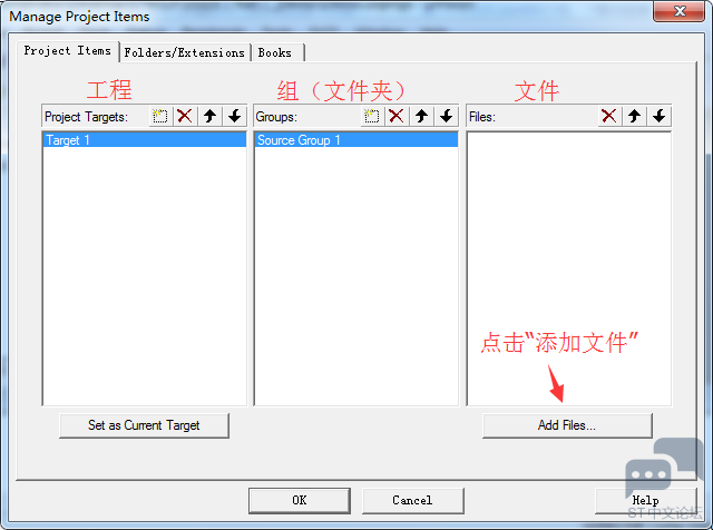

准确的来说,应该是添加组(文件夹)和添加文件。直接的说,就是将你自己的源代码(前面提取的库、新建的文件等)添加到工程中。
这里的工程项目管理可根据自己的想法来定义(类似于自己分类、命名文件夹和文件),我这里按照常规的方式进行管理项目。
; Q$ R" N& U3 j* f2 M4 ]
6 O) M8 z& c4 P  I$ p( ~2 k6 b
9 P% _, r% N) z8 ]; ?; Z! n9 U
) o7 T! o* y( a2 A: g/ L3 b2 g7 R
一步一步添加,直到最后完成
5 t2 u# ~# @% b9 A

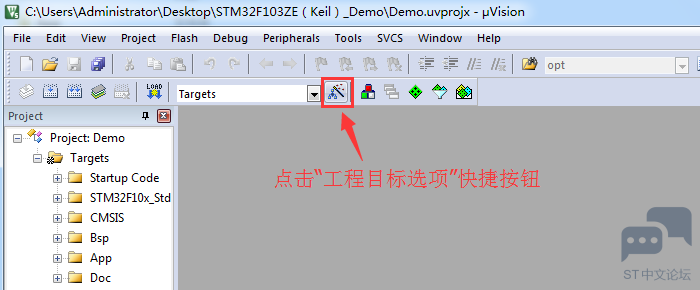

A.点击“工程目标选项”进入配置(或Project -> Options for Target)
- s- j/ `. \! _" E0 ]0 D) U
( w. `9 V  o4 k/ @) ?, q" h 20161107105250970.png % I) N- H3 b/ [9 ^& z& V+ n

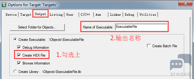

B.输出Hex文件
很多朋友初学的朋友都会问怎么输出Hex(可直接下载的文件),只需要勾选上【Project -> Options for Target -> Output】“Create HEX File”即可。
( s; b* r4 C) _" j2 t6 g. w6 g
$ o) E, n: X, r% r2 F
20161107105310252.png ' M3 A0 U5 y. |$ B4 h

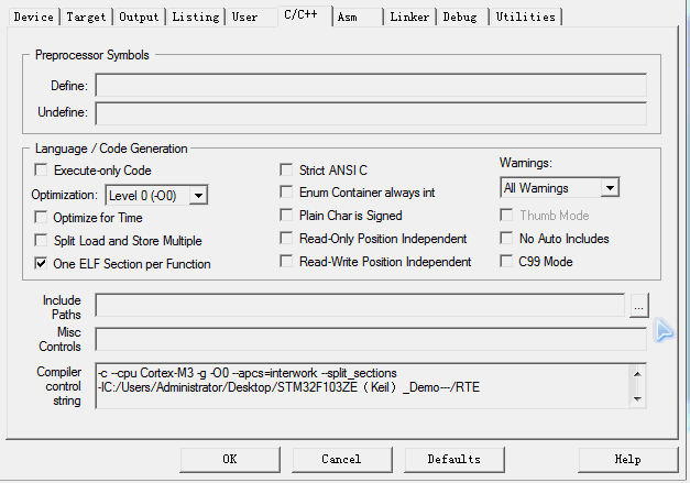

C.C/C++配置
这个选项的配置参数比较多,对于大型项目来说比较重要,但对于初学者来说,只需要简单配置两项就行。

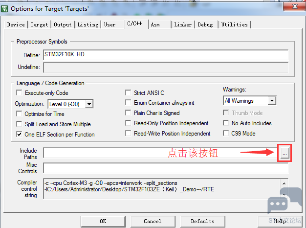

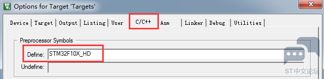

第一处配置---预定义:
【这里只针对于STM32F103大容量芯片,其他芯片视情况而定】
" X4 t$ S! Q9 d" ^
" V7 \. Z- \4 ^; r3 j9 n
预定义STM32F10X_HD,有些工程还预定义USE_STDPERIPH_DRIVER。由于都是使用“标准外设库”,我个人习惯把USE_STDPERIPH_DRIVER,定义在stm32f10x.h文件里面,所以在这里就看不到我定义的这一项了。
1 E  P, u+ x" g" E- D0 b+ H5 ?

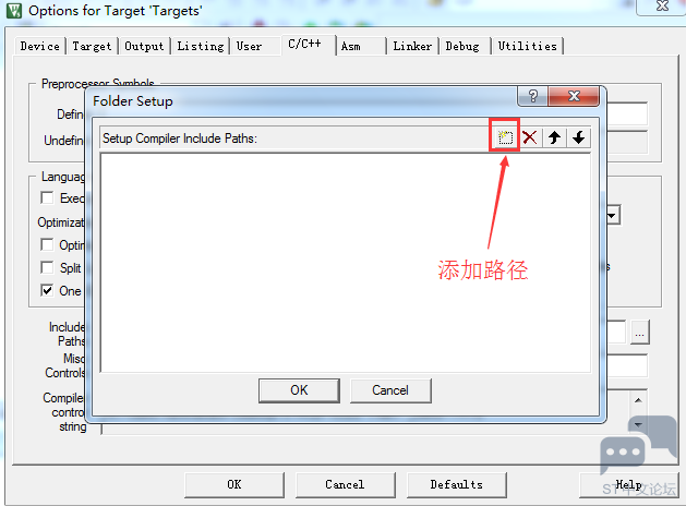

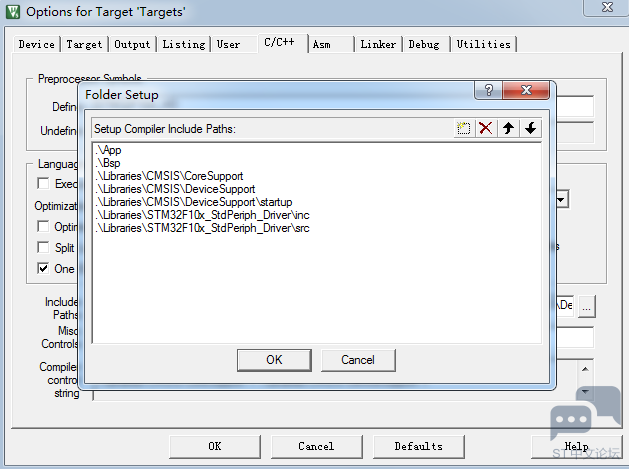

第二处配置---包含路径:
由于我们前面工程中有很多文件夹,因此需要添加对应的路径,这样编译器才能找得到。
7 }9 b: G% t1 P4 B
' O; v2 E+ _+ Y8 J
, v. `7 M1 ^) R& N8 y4 i
: t' v/ {/ _' d0 i- f' G5 W
一步一步添加,直到最后完成

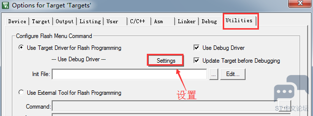

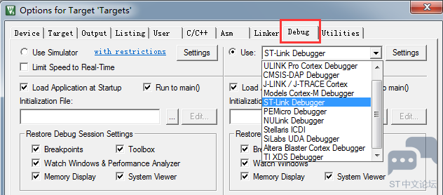

D.选择下载调试工具
这个选项根据自己的下载调试器来选择(比如:ST-Link)

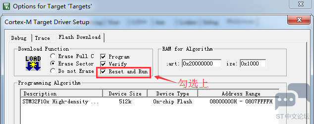

E.下载复位并运行设置
有些初学的朋友说“为什么我下载程序之后,需要按一下复位键才能运行?”,只需要在工程中勾选上“Reset and Run”就可实现,下载完程序马上运行了。
/ ~3 o; C1 H6 f* l4 G! L
2 O+ A0 L; s# s# \4 L
20161107105702618.png 1 y: K1 F+ {/ ]8 {$ A* n" V
3 K6 \. A0 ?9 L4 [: x0 ?7 k1 n+ Y
