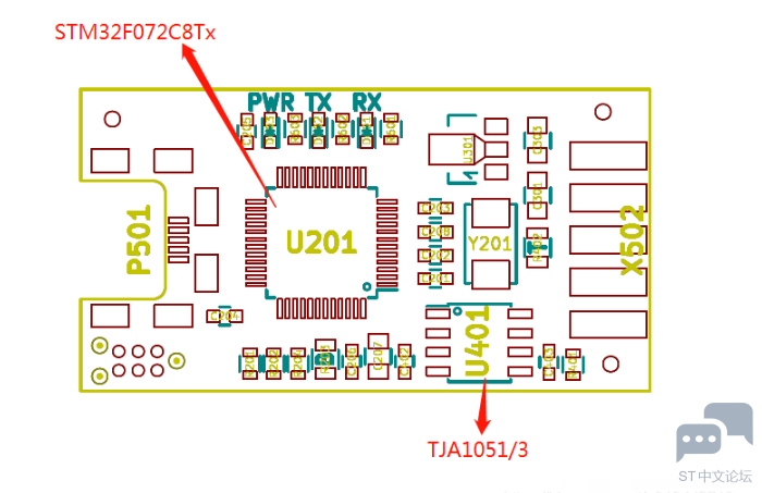

这个不带隔离的硬件设计是比较简单的,就是一块带usb和can的stm32f0 + CAN收发器TJA1051/3。
2 r# {1 Y' m( T$ n, [) |4 F4 y, j  X可惜的就是这颗stm32f0芯片现在价格涨得有点离谱了,之前在JLC打样做了几块,主芯片就去到40多大洋,加上pcb和smt,打样成本差不多投到100左右吧。

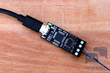

后来发现某宝上已经有商家把canable作出产品了,带隔离的价格也才100多,还带外壳配件,果断买了一个试试,某宝搜“开源 canable”就能找到,早知道就不用费劲自己打板了。
' w6 ~) W6 K+ P+ W8 Q但是某宝上买的只提供了默认固件的相关资料,经过我不断探索,在gitlhub各个大神仓库各种折腾。
: y! x. N/ ^7 I/ D# @% p
我发现这个canable这个项目衍生出了很多开源固件,目前固件和支持的软件已经极为丰富,可以说可玩性极高。我甚至怀疑很多某宝和咸鱼上的山寨PCAN就是canable换了一个壳子和固件而已!!!

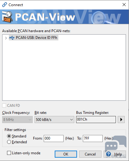

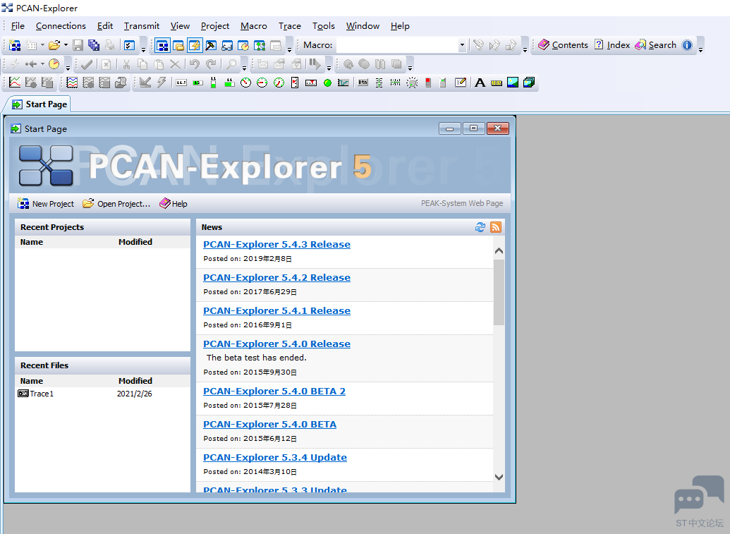

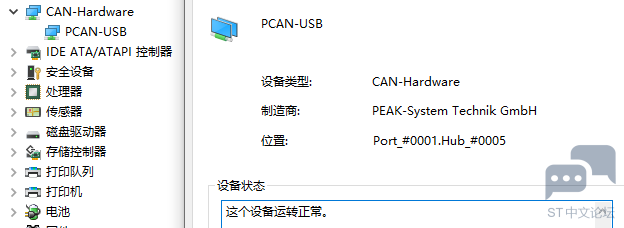

烧写PCAN固件之后,CANable摇身一变就成了PEAK CAN-USB,直接可以使用PEAK的官方驱动以及软件(pcan-view/ pcan-explorer 5),甚至基于peak开发的其他二次开发软件(比如国内的一些新能源车上位机,奇瑞,北汽这些)。
+ j' |" K  ?7 L目前使用下来和原装PCAN的兼容性还是相当不错的,但是注意不要用于ECU/PLC程序刷新,程序下载到到中途会出错,这个问题还需要进一步优化。但是想想原装PCAN动辄2000的价格,100多块钱的canable加上这个PCAN固件是真的香啊。

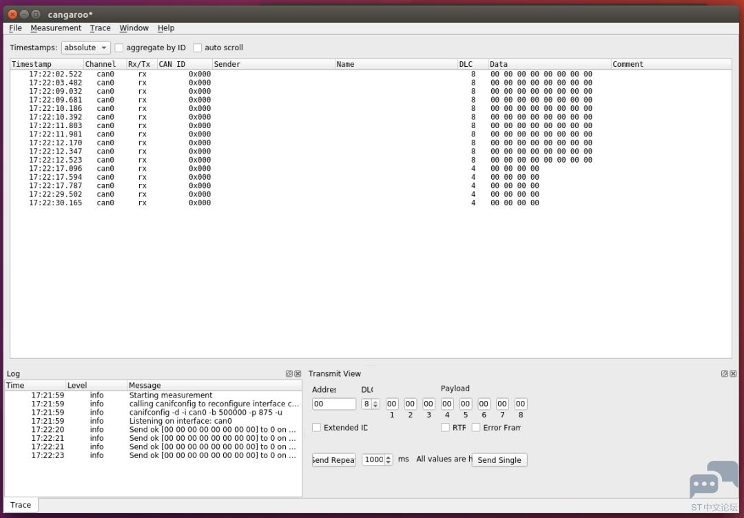

candleLight固件的图形化上位机叫做cangaroo。
. O$ y1 d6 ^/ W' gcangaroo是candleLight固件专用的、简单易用的can总线调试软件,麻雀虽小五脏俱全,对于一般的can调试开发完全够用,而且专门针对汽车逆向工程增加了通过can id分类接收到的can数据帧,并且当某个id的数据帧活跃时会进行高亮显示以便于观察分析。
' d8 h8 t2 E0 C' |
5 S' u, c5 a0 {8 e# v
        支持Windos/Linux (Ubuntu发行版本)
# [6 p* ~8 ?. a; y$ r( M( O        最大支持同时接入32个CANable模块0 o+ R0 v2 E) B
        数据帧时间戳
/ y5 h2 e- W+ i        支持数据日志保存* Q8 O! a8 b4 w% r# K! C
        支持CAN DBC 文件协议解析
9 y1 P- t6 i0 T* l$ ?6 l9 r# [        软件绿色免安装

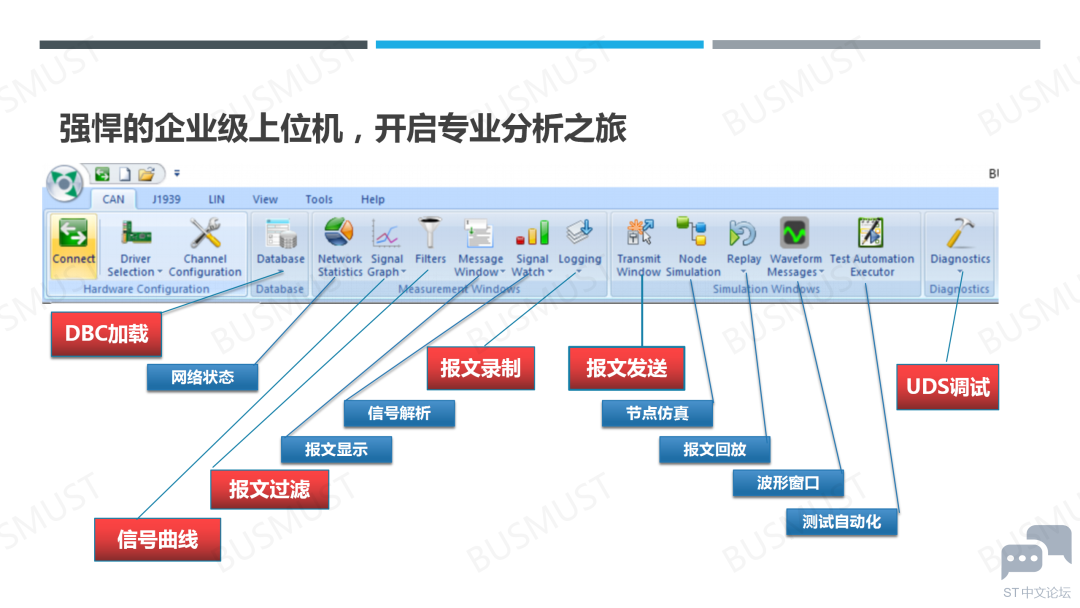

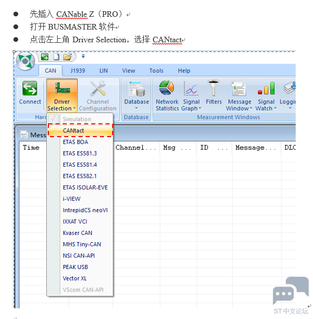

candleLight固件还支持BUSMASTER(这个也就很厉害了,用过的都懂),BUSMASTER是一款功能强大的专业级CAN总线调试软件,不仅能够应对一般的CAN调试开发,还一个用于设计,监测,分析与模拟CAN网络的开源的开放式总线PC软件。BUSMASTER已被RBEI概念化,设计与开发,同时基于CANvas软件工具。
$ b+ z8 O% ?. z& z7 }
不过candleLight固件需要下载增加BUSMASTER增加了cantact设备支持的版本。

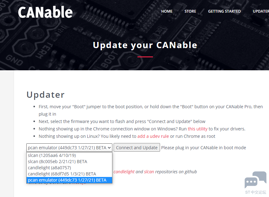

web在线烧写固件
/ W3 D6 c. y4 w9 f3 w6 z! _如果只是想copy一个来用用,不需要去自己编译烧写,可以直接用STM32的USB DFU通过USB下载固件,我会在附件资料提供相应的软件和文档说明,并提供编译好的几个固件。
4 i# N( x- f$ q5 J: A/ y6 ~! e
$ U, ~% Q' a# {9 I" A% {& {
% V$ |( p. N) N* U7 v0 ?
这个真的超级方便了,意味着你不需要任何烧写器或者准备任何固件编译的环境,只要有谷歌浏览器,就能随时随地切换固件,是不是很强大!
2 A3 n- V; z6 ~

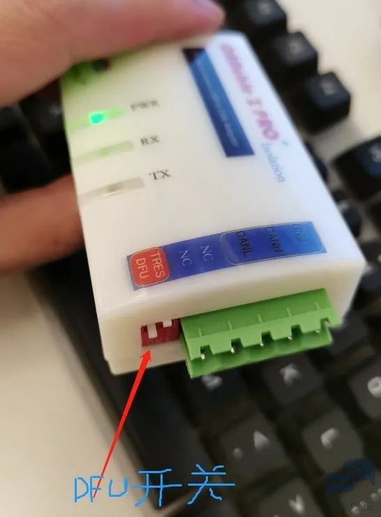

用谷歌浏览器打开这个页面,把canbale的DFU拨码开关按下去,在用USB连接电脑。选择需要烧写的的固件类型,再点connect and update就可以直接通过网页进行烧写。
7 v) C) H1 B5 j/ J
# d6 u3 N$ h7 H
7 }$ K4 y' G0 t: l+ X注:这个网页上只能烧写canable的官方固件,自行编译的固件无法烧写(现在该页面已经支持烧写PCAN固件了!给力)。

canbale的DFU拨码开关按下去,连接电脑USB线会识别成“STM32 BOOTLOADER”
