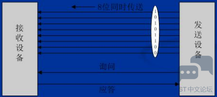

(2)并行通信
    并行通信通常是将数据字节的各位用多条数据线同时进行传送,通常是8位、16位、32 位等数据一起传输。
; c# G2 b, W: r4 L
    并行通信的特点:控制简单、传输速度快;由于传输线较多,长距离传送时成本高且接收方的各位同时接收存在困难,抗干扰能力差。

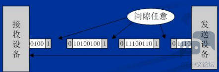

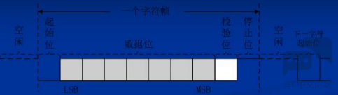

    异步通信是指通信的发送与接收设备使用各自的时钟控制数据的发送和接收过程。为使双方的收发协调,要求发送和接收设备的时钟尽可能一致。异步通信是以字符 (构成的帧) 为单位进行传输, 字符与字符之间的间隙 (时间间隔)是任意的,但每个字符中的各位是以固定的时间传送的,即字符之间不一定有“位间隔”的整数倍的关系,但同一字符内的各位之间的距离均为“位间隔”的整数倍。
, K( A. K/ k! S$ s
* y$ Q% S6 p: ^0 a. \7 ^# x
; D* l2 [& ~2 W+ e. H
    异步通信的特点:不要求收发双方时钟的严格一致,实现容易,设备开销较小,但每个字符要附加 2~3 位用于起止位,各帧之间还有间隔,因此传输效率不高。

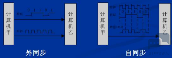

    同步通信时要建立发送方时钟对接收方时钟的直接控制, 使双方达到完全同步。此时,传输数据的位之间的距离均为“位间隔”的整数倍,同时传送的字符间不留间隙,即保持位同步关系,也保持字符同步关系。发送方对接收方的同步可以通过两种方法实现。
% D! i& ]$ _( V4 D$ ~
$ A& [0 q( k7 K0 I, o; q6 a/ K8 P

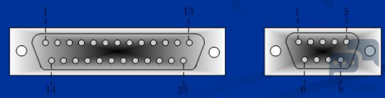

    RS-232C 接口规定使用 25 针连接器,简称 DB25,连接器的尺寸及每个插针的排列位置都有明确的定义,如图。

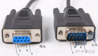

    RS-232C 还有一种 9 针的非标准连接器接口,简称 DB9。串口通信使用的大多都是 DB9 接口。DB25 和 DB9 接头有**和母头之分,其中带针状的接头是**,而带孔状的接头是母头。9针串口线的外观图如图。
# K2 u7 R8 O1 ]; g) |1 N4 @
; D( E4 F5 p, Z$ y- j
    中可以看到**和母头的管脚定义顺序是不一样,这一点需要

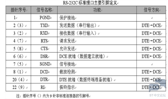

特别注意。这些管脚都有什么作用呢?9 针串口和 25 针串口常用管脚的功能说明如图。
0 K* F) q  L) a+ E- Q
& |% y) o+ s; f7 s. z( _1 Z
    在串口通信中,通常我们只使用 2、3、5 三个管脚,即 TXD、RXD、SGND,其他管脚功能大家看不明白也没关系。

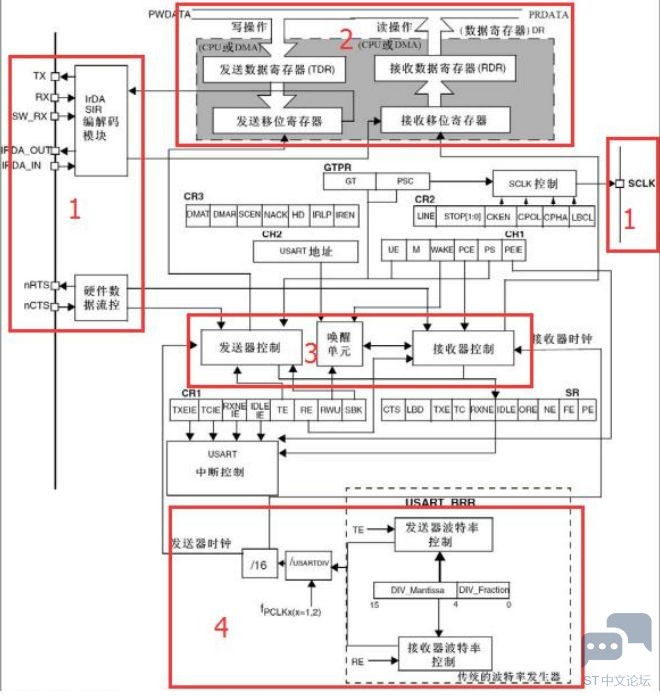

USART结构框图
    其实 USART 能够有这么多功能,取决于它的内部结构。其内部结构框图如图。
- s2 H; ]- a, L) \- I2 E$ q2 P, I
    我们把图 21.2.4 分为几个模块进行介绍:
(1)标号 1:功能引脚
TX:发送数据输出引脚。
RX:接收数据输入引脚。
SW_RX:数据接收引脚,只用于单线和智能卡模式,属于内部引脚,没有具体外部引脚。
nRTS:请求以发送(Request To Send), n 表示低电平有效。如果使能 RTS 流控制,当 USART 接收器准备好接收新数据时就会将 nRTS 变成低电平;当接收寄存器已满时,nRTS 将被设置为高电平。该引脚只适用于硬件流控制。
nCTS:清除以发送(Clear To Send),n 表示低电平有效。如果使能 CTS 流
控制,发送器在发送下一帧数据之前会检测 nCTS 引脚,如果为低电平,表示可以发送数据,如果为高电平则在发送完当前数据帧之后停止发送。该引脚只适用于硬件流控制。
SCLK:发送器时钟输出引脚。这个引脚仅适用于同步模式。

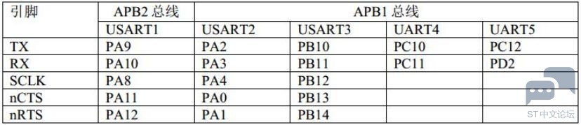

    前面我们说了,STM32F103ZET6 芯片具有 5 个串口外设,其对应的管脚可在芯片数据手册上查找到,也可以直接查看我们开发板原理图,我们已经将芯片所有的 IO 口功能都标注在管脚上了。USART1 挂接在 APB2 总线上,其他的挂接在APB1总线, 由于 UART4 和 UART5 只有异步传输功能, 所以没有 SCLK、 nCTS和 nRTS脚,如下:
* r' q/ T. x4 F/ K+ U  v6 R- p
9 I) Q, O" u1 K+ @  _
(2)标号 2:数据寄存器
    USART 数据寄存器(USART_DR)只有低 9 位有效, 并且第 9 位数据是否有效要取决于 USART 控制寄存器 1(USART_CR1)的 M 位设置,当 M 位为 0 时表示8 位数据字长, 当 M 位为 1 表示 9 位数据字长, 我们一般使用 8 位数据字长。
    USART_DR 包含了已发送的数据或者接收到的数据。
    USART_DR 实际是包含了两个寄存器,一个专门用于发送的可写 TDR,一个专门用于接收的可读 RDR。当进行发送操作时,往 USART_DR 写入数据会自动存储在 TDR 内;当进行读取操作时, 向 USART_DR 读取数据会自动提取 RDR 数据。
    TDR 和 RDR 都是介于系统总线和移位寄存器之间。串行通信是一个位一个位传输的,发送时把 TDR 内容转移到发送移位寄存器,然后把移位寄存器数据每一位发送出去, 接收时把接收到的每一位顺序保存在接收移位寄存器内然后才转移到 RDR。
    USART 支持 DMA 传输,可以实现高速数据传输,具体 DMA 使用在后面文中会介绍。
(3)标号 3:控制器
    USART 有专门控制发送的发送器、控制接收的接收器,还有唤醒单元、中断控制等等。使用 USART 之前需要向 USART_CR1 寄存器的 UE 位置 1 使能USART。发送或者接收数据字长可选 8 位或 9 位,由 USART_CR1 的 M 位控制。
1.发送器
    发送器可发送 8 位或 9 位的数据,具体取决于 M 位的状态。发送使能位
(TE) 置 1 时, 发送移位寄存器中的数据在 TX 引脚输出, 如果是同步通信模式,相应的时钟脉冲在 SCLK 引脚输出。
2.接收器
    如果将 USART_CR1 寄存器的 RE 位置 1,使能 USART 接收,使得接收器在RX 线开始搜索起始位。在确定到起始位后就根据 RX 线电平状态把数据存放在接收移位寄存器内。接收完成后就把接收移位寄存器数据移到 RDR 内,并把USART_SR 寄存器的 RXNE 位置1,同时如果 USART_CR2 寄存器的 RXNEIE 置 1的话可以产生中断。

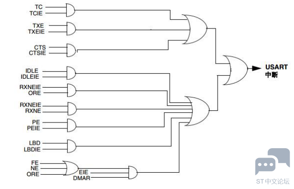

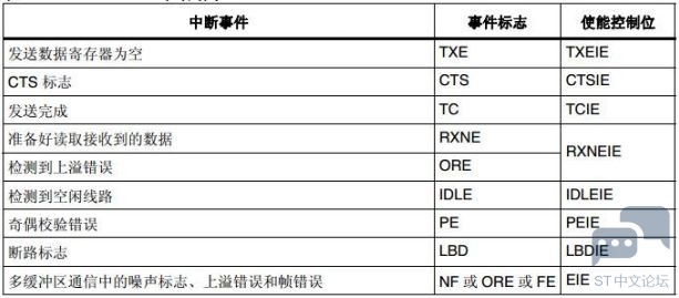

3.中断控制
    USART 有多个中断请求事件,如下:
6 i0 i9 f- H& I5 m9 ^
) N7 T8 ?8 ^$ a( [2 M
    USART 中断事件被连接到相同的中断向量,如下:
0 c6 p! |0 y" l  k
5 Y. ^5 M/ r" j
