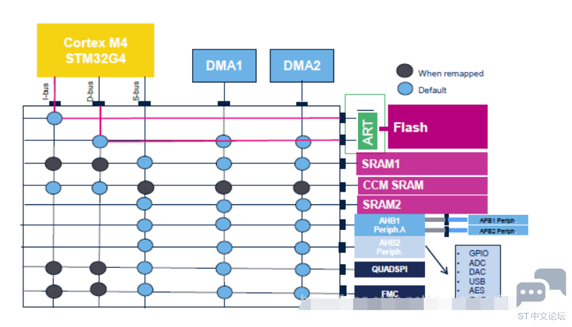

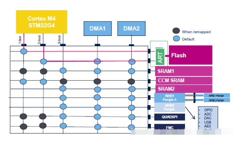

1.ART加速
$ y. A& k3 ?) p" A9 V, |( J4 y& W5 n5 S
`12MESLRZ2E@A%7H0X%}$S4.png   s7 F& Y+ n$ O% ]8 y
3 _# _/ [2 p& f; Q: nART在Flash之前,ART加速可以提高Flash的读取运行速度。5 V  k- K$ ]% H- ]( E
% X: a( q& B- u) @5 F
➢ 程序实现(任选一种):: b3 t5 w+ t4 n+ `- i4 V
1,使用库函数(HAL):4 U3 J7 r/ }. g% l9 b* k- a' z
__HAL_FLASH_INSTRUCTION_CACHE_ENABLE();
9 L: j! q' C  x__HAL_FLASH_DATA_CACHE_ENABLE();
) T: u/ @2 L2 i2 U8 M: n" [) A5 s
0 v5 Q% D5 ~0 t9 O3 Y2,寄存器操作:) K1 T2 r$ D: N( F* {0 j
FLASH->ACR |= (1<<9);//将第9位置1
" u" J- h' j1 D; kFLASH->ACR |= (1<<10);//将第10位置1
6 H) j2 f0 [4 P4 J/ L2 P; R. n$ g0 B* x+ [% D6 k3 S/ [, N
6 u( U# q, C$ P7 [2 f8 R8 Y& E  ~. k3 ~* Q* R3 H* }( }+ |

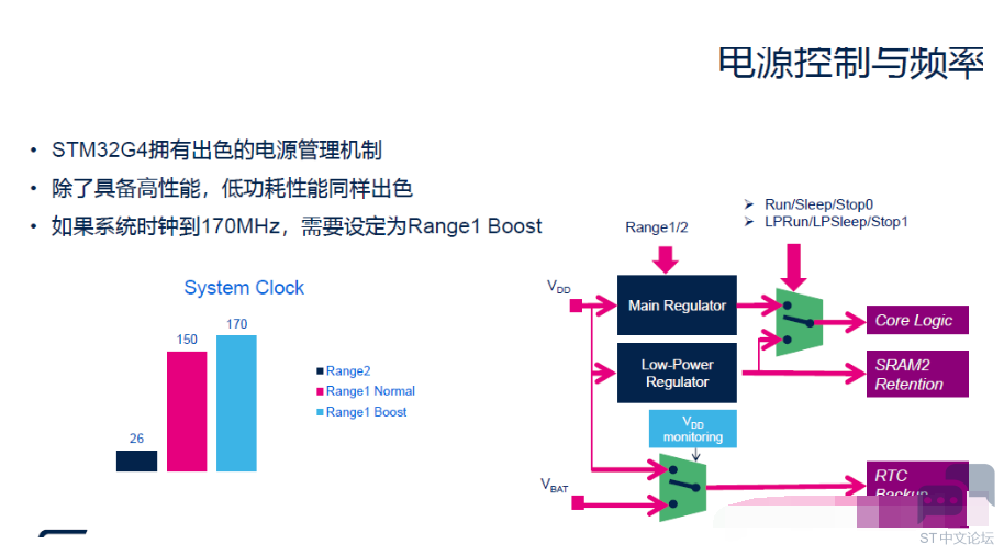

如果要将时钟跑到170MHz,需要设置到Rang1 Boost模式7 l1 v" [5 M! K0 u/ ~7 K

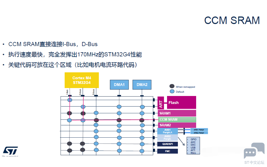

5 _) |, K8 @; T. J' r/ G2.CCM SRAM( d  {0 s4 O% L+ G9 S
SYEUAQXCBZE{(DB`8_G)I.png " B  p; A1 X" M7 g
CCM SRAM直接连接到 I-Bus ,D-Bus中,可以提升关键代码的速度,建议可以将关键代码放在这个区域。( o# i; W$ f& n: g) u  G

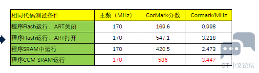

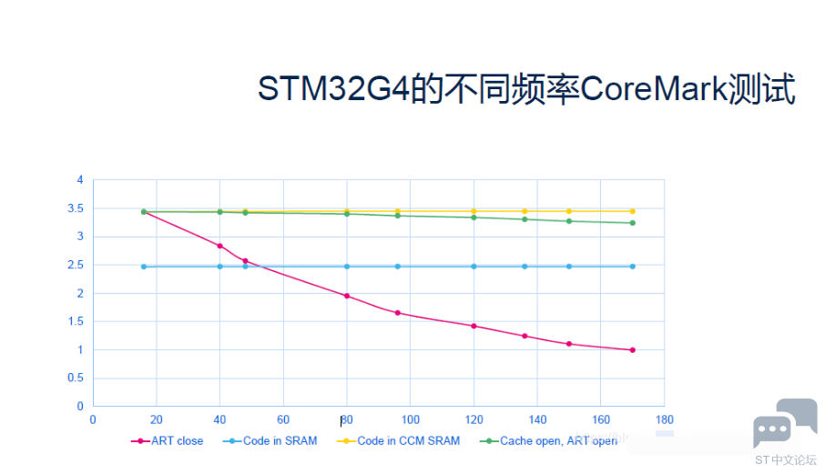

2 F2 }6 G9 w' C3 C3.CoreMark测试
' L( Q& ^- z% \9 s9 s• CoreMark是一项测试处理器性能的基准测试
- U2 \8 A8 N% E7 j6 }) N8 l• 代码使用C语言写成,包含:列举,数学矩阵操作和状态及CRC等运算法则* u: [" w' T' e
• 目前CoreMark已迅速成为测量与比较处理器性能的业界标准基准测试1 r( r- _( |7 Q' \+ E
• CoreMark的得分越高,意味着性能更高3 v9 d( R! m6 c0 d0 {$ {; W1 g! Q
4 I8 O: `: v/ E  I' A: j
20200723210125642.png . F& k. ?6 Q1 C. R( s
2 M& K  A7 i3 d
: l: L# v/ v2 X7 D& K- q
# W# S, ^  @, G# Q
3 Q9 m; o  w1 y+ `* Y比较处理器的时候,不要单看主频,还需要了解综合的实力,有的处理器主频虽高,但是没有太大的用。

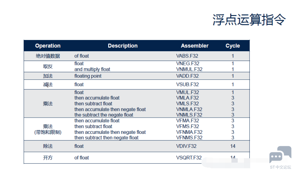

! N& w: r5 o' @% k5 `% l! e" e, W$ A- k4.浮点运算
5 I, [) t; F7 i7 F3 \4 t能提高运算精度,减少运算转化之间的损失,做算法类的项目需要用到的比较多。3 S+ r3 G3 X3 g* f, z8 u
, T+ D6 j/ k- Z& s/ k 2`DB](YE{IK$NV~~~17_%MA.png
! Y3 V" s. O* w: u7 T7 u$ u& i6 b% `8 |1 V- f
注意:除法和开方的运算周期过长,如无必要,尽量不要用,尽量将其转化为运算周期较少的加减乘运算; }- J% @2 c3 O. F

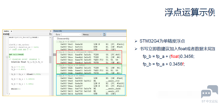

% _* Y3 m7 i( v) y0 @* z浮点运算实例:$ E9 m8 _' e9 S) {0 k
一般需要在运算结果前写上(float)或者标注f,否则一律认为其为双精度,将会大大增加运算的时间。9 B1 g% q% b' P

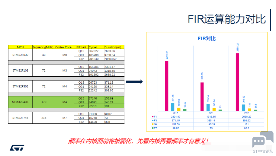

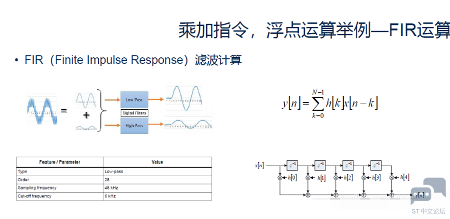

浮点运算-FIR(滤波运算)6 A2 K5 z7 H" M, R, J+ T
在这里插入图片描述
9 ?" L5 ]$ F3 K/ S' c: [2 r# f+ j! k" P& V
1 B. ?' u9 W9 l! [# a! O/ d/ @. E
; I9 U9 s* C. _9 @, ?, U2 `
# q! ~3 Y+ O4 H先看内核再看主频,才能判断效率,比如F1和F3都是72M的主频,可是F3是M3的内核,比M1的FIR运算快了7倍!!!!* o/ \2 V" B* o- g- O' k" V) R
