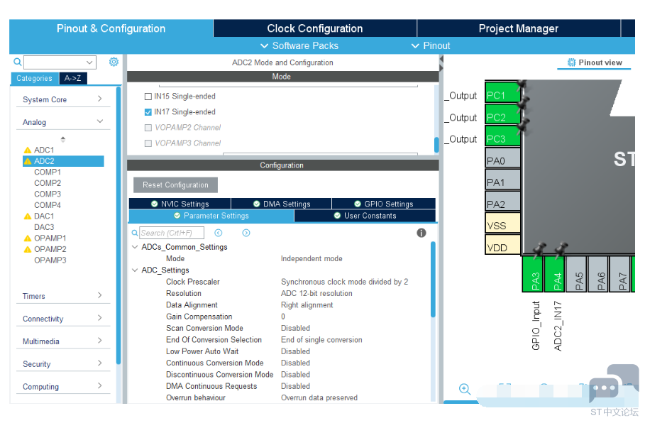

, k' {9 x9 d+ q% \- x% r2 L+ M2.Cubemx实现的配置$ \* A+ Q- {/ ?' P( A
9 L4 ~8 \; P$ [( g8 t  T
]73Q)[A]P2UBDC)TY5N0W7L.png " U2 X/ [' j1 Y
