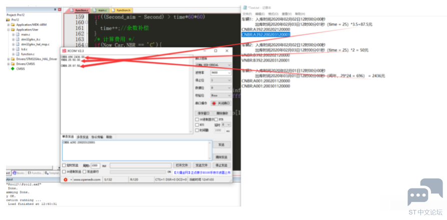

; s0 ^5 E  @$ A* Q& t$ L2.模块功能分析
2 s5 T- M% e6 x) n& R! y本题主要实现的功能是串口接收到车信息,解析是入库or出库。如果是入库就保存车子信息,如果是出库,就计算停车费用,打印出来并删除车子信息,腾出空车位。按键的功能如上图,不用过多解析。$ S2 `' V" N6 Y6 d8 h/ [( q: B
难点1、串口接收数据,先判断信息是否符合规范,再入库。
$ _# i; u) e* o4 x) c: c0 Z+ N解决方法:字符串处理较麻烦,存储车的信息用结构体,分别写出车子参数$ k+ z( B$ ^; n9 o/ j7 J
难点2、车子出库,由两个年月日时分秒,计算出相隔多少个小时。
2 H! j/ L7 b7 v3 f" T: J* S* _: @9 |解决方法:C语言time.h中由时间戳(逻辑类似,但不需要自己写)
7 k! e& t! D! s+ u1 `  P难点3、时间计算考虑闰年(2000年到2099年任意停车,真牛哇). e1 d9 N2 s( o4 }, k
解决方法:得到时间后,先算出该时间距离2000年1月1日00时00分00秒这个时间过了多少秒,两个时间段相减,除以3600得到小时,在判断是否存在余数,若有则加一。

while
0 b0 [2 d: X& x2 G& V8 N显示函数Display();  N6 }- q1 H  g$ f* g* Q7 }, \
按键判断以及按键处理
( ^# _& X! Y: Q. A9 S- Ikey = KEY_Scan();if(key) KEY_Handle(key);; w  u" \8 W6 i3 H4 h  Y7 u
中断接收22字符HAL_UART_Receive_IT(&huart1,arr,22);
+ t( N( J% f8 A5 L& \(中断内仅存储信息到暂存地址Car,防止中断运行时间过长)8 d# P" v7 _9 u
接收到信息,Got_Car置1。
" q  N5 U  U  y2 [9 h& h0 b" s主函数确认信息是否正确," w+ W( G/ f6 h
正确则分配入库or出库。不正确或者不符合逻辑则输出ERROR.6 \& [2 v0 }! ~! }8 T
LD1和LD2的亮灭不要忘了┭┮﹏┭┮(我就忘了)

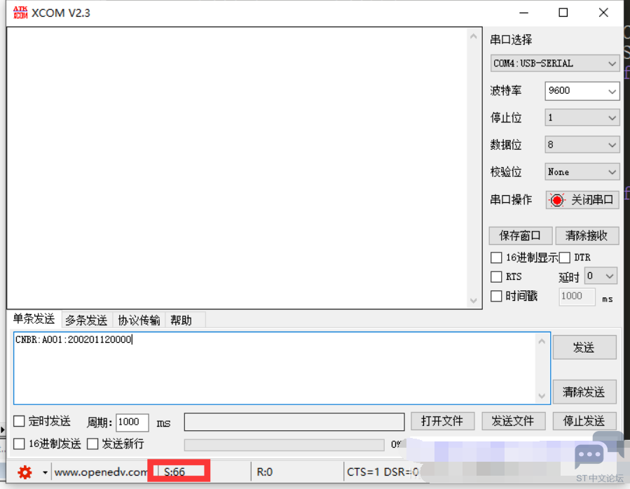

+ k' Y6 J1 j' j; A' O( _4.void HAL_UART_RxCpltCallback(UART_HandleTypeDef *huart)
) U& q+ g) T7 E* b0 o存储各种信息到Now_Car结构体中,并Got_Car置1.其他操作均在主函数,切记不要在中断有过多操作。  }  ~6 f7 X  s$ D) C- {
& B7 L8 a( Z5 o! o0 g
  1. void HAL_UART_RxCpltCallback(UART_HandleTypeDef *huart)//中断时间有要求所以不做过多处理
    7 N% Y1 L! G. V2 r+ O
  2. {$ v; b$ F+ m. s6 \% C1 T. c" n
  3.         /*
      z+ B/ ?; H% P6 c
  4.         CNBR:B001: 2  0  0  4  1  8  0  9  0  0  0  03 ^" P( j% X: {( f( b: _
  5.         0123456789 10 11 12 13 14 15 16 17 18 19 20 21 22*/
    ! e/ d" L# L: g' }! v
  6.         Now_Car.NBR = arr[0];8 T' d! Y, F+ x9 ~! S0 V* t
  7.         Now_Car.Name[0] = arr[5];" ]- n$ r) B1 v, O/ R( x2 l' l  s
  8.         Now_Car.Name[1] = arr[6];
    ; ~) J: j" _- |6 x* W- |: X! `' _# b
  9.         Now_Car.Name[2] = arr[7];
    , c/ y, ]" p* s+ _
  10.         Now_Car.Name[3] = arr[8];2 J2 H/ s: G) q% f7 H* ~. L5 H0 c# L
  11.         Now_Car.Year = (arr[10]-'0')*10+(arr[11]-'0');
    4 g$ v& b8 p. N& a
  12.         Now_Car.Month = (arr[12]-'0')*10+(arr[13]-'0');
    5 r9 ~% W5 X1 ?) k7 i  X
  13.         Now_Car.Day = (arr[14]-'0')*10+(arr[15]-'0');
    0 s$ I$ j: ?6 y9 p1 ^3 g/ }
  14.         Now_Car.Hour = (arr[16]-'0')*10+(arr[17]-'0');, g4 @+ P4 Q5 V$ R6 R: w: k- A8 S
  15.         Now_Car.Minute = (arr[18]-'0')*10+(arr[19]-'0');
    - ^( {5 x% F) r( c
  16.         Now_Car.Second = (arr[20]-'0')*10+(arr[21]-'0');/ r- I5 E/ ?. O

* _* n# r0 R/ W9 I: C6 F测试:
2 G' C  b0 |7 ?: A/ {( H7 f9 ~% V' p# A; |1 U' U7 A
{)0VPOGE7S6L65@Z_`W0BI4.png 7 K/ g2 |* Z+ z# g, [2 j0 k  ^; J
- F7 E- R: k. Z' L& d0 U+ E U5V%OKN}BJZ10CBV`2S8C.png + n  h0 }% F* L* ^6 g& O
