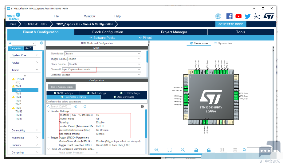

1.Cubemx实现TIM的配置
: [; q6 J7 B) w$ K
TIM2配置如下:
2 Q) Y1 `6 k1 w1 {
' a1 ]$ B% }" ]! M T`8GG@U_W[]`}4{F2XOYO23.png ' f9 P- T1 B/ m7 l; e! q& S

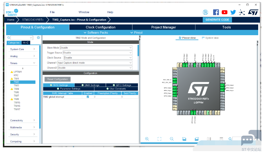

( P- \# k+ }1 _1 `! Q开启定时器中断: A, y, g+ w( |9 V  r
" s( R' x, Z/ m2 i8 t# d9 ? W_`CFMRSID_T4K``XNSA8AM.png

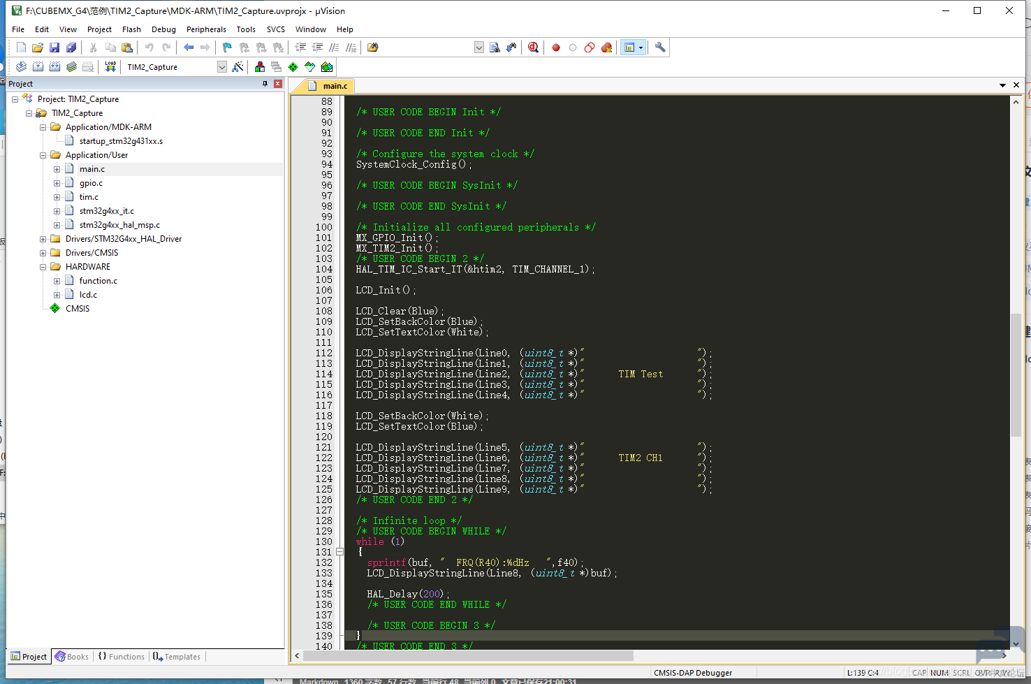

本例程,我们仍将代码放在function文件中
  B3 k) @* G/ P! G+ B
" Z; j1 n  \, D5 H" G& G& M1、开启定时器中断! t" Z: O" n" o# d6 F  a
' m2 }0 e6 J& `
20210131205836141.png 0 H+ n* a4 K$ i$ f' e2 Q" U. K
) [$ e& @+ \0 G; v" ~
  1. HAL_TIM_IC_Start_IT(&htim2, TIM_CHANNEL_1);8 o6 h9 y. Z; D6 Z; E
  2. }

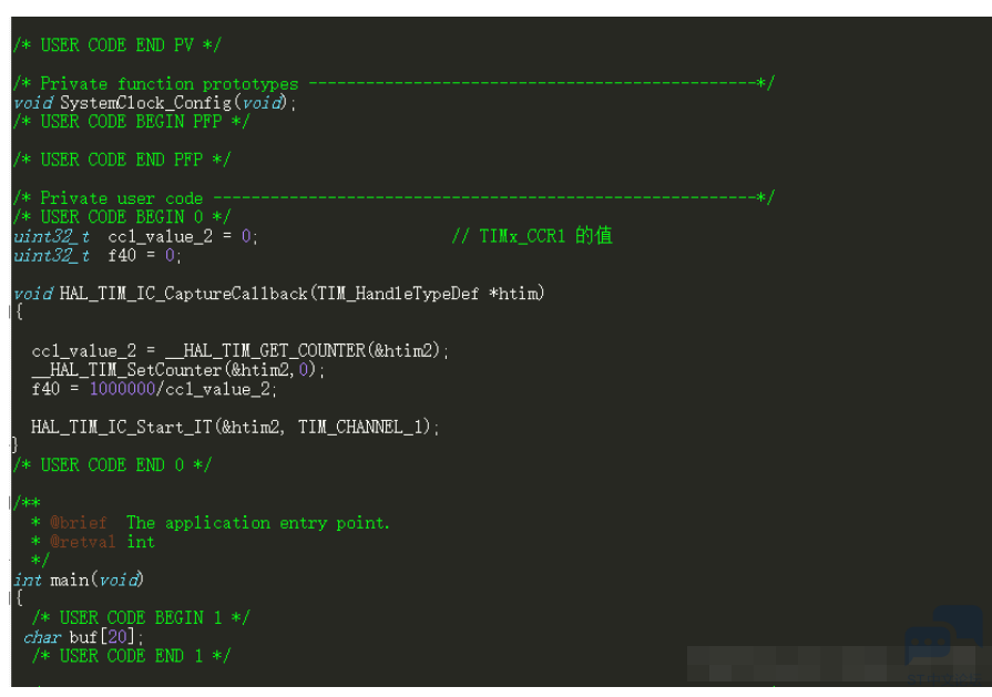

2、中断服务函数6 j  H/ z5 }2 [, a+ J+ U; u
6 }+ t- X0 |8 d' W- B1 p4 k. L0 B$ z7 J/ y+ a
  1. uint32_t  cc1_value_2 = 0;                                                                          // TIMx_CCR1 的值
    ; l' L" K2 ]! z0 U- d6 w  u
  2. uint32_t  f40 = 0;; g" B2 Y! s$ x  P, T
  3. 7 x1 d6 n. \: Y4 N2 e4 N
  4. void HAL_TIM_IC_CaptureCallback(TIM_HandleTypeDef *htim)1 t5 X0 s% l: l' A6 L6 J( [& n
  5. {
    ! `0 O! X5 E8 u! Y+ r& j4 R  J' ^* Q
  6. $ Z* w9 d( A0 }% v% j2 Q- @
  7.         cc1_value_2 = __HAL_TIM_GET_COUNTER(&htim2);! g/ ?2 Z1 r. ?6 L9 U
  8.         __HAL_TIM_SetCounter(&htim2,0);
    % Y( |( i5 _; B0 L" R5 N* h
  9.         f40 = 1000000/cc1_value_2;
    - r" K& i4 j3 k9 e; C; S
  10.
    2 P( b% z0 g$ Y# I
  11.         HAL_TIM_IC_Start_IT(&htim2, TIM_CHANNEL_1);

最后通过LCD显示出来1 ^% j" W' G0 b9 y/ a
* k" [5 c$ @6 T
& u6 p/ R. @2 q! i转动R40可以改变方波频率。
5 a- s$ e6 u8 O2 ~* ^7 [3 y) l* O* h" ~; e0 J) `; k+ _& B
