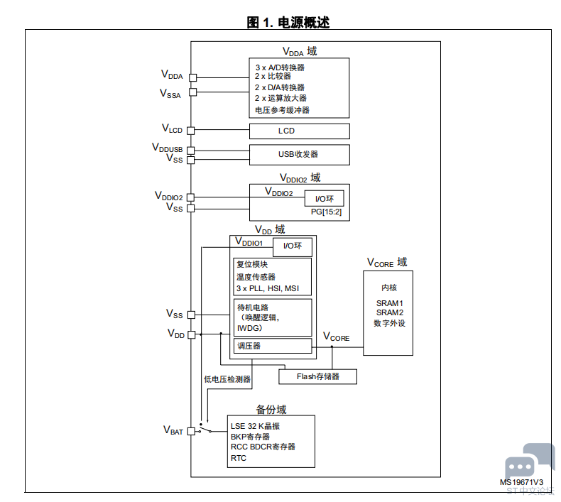

5 V! A) B& k$ t! q* `1 电源
6 V4 o/ K0 F- R, Y1.1 电源
7 b7 f; a* V& K4 sSTM32L4 系列器件要求 1.71 V 至 3.6 V 的 VDD 工作电压电源。多个独立电源 (VDDA, VDDIO2, VDDUSB, VLCD),可支持特定外设:1 f' T4 h2 i( B# s- T" L* |6 c: }
• VDD = 1.71 V 至 3.6 V
: y, `6 p/ E! x( C2 g2 v- u) j$ wVDD 是为 I/O、内部调压器和系统模拟信号 (如复位、电源管理和内部时钟)供电的外部电源。通过 VDD 引脚从外部提供。
: b+ W3 Q/ Q2 _( l; q! M9 p• VDDA = 1.62 V (ADC/COMP) / 1.8 V (DAC/OPAMP) / 2.4 V (VREFBUF) 至 3.6 V  VDDA 是为 A/D 转换器、 D/A 转换器、电压参考缓冲器、运算放大器和比较器供电的外部模拟电源。 VDDA 电压电平独立于 VDD 电压。- u& H% w6 L  U& o1 Z
• VDDUSB = 3.0 至 3.6 V (使用 USB) VDDUSB 为外部独立电源,为 USB 收发器供电。 VDDUSB 电压电平独立于 VDD 电压。
6 h5 m1 i. [$ p: l+ ]# u; e: h• VDDIO2 = 1.08 至 3.6 V
* V$ w* p1 d) n9 b5 ]' wVDDIO2 是为 14 个 I/O (Port G[15:2])供电的外部电源。 VDDIO2 电压电平独立于 VDD电压。# }3 T1 z3 E3 D/ B* K8 d
( ~1 \0 F: O( I" f( _注: 当功能由 VDDA 供电时,不使用 VDDIO2 或 VDDUSB,这些电源应当分别短接到 VDD。
/ d6 k" i: Q2 k2 J• VLCD = 2.5 至 3.6 V" m# v- n! B, S- A6 F3 W
LCD 控制器可由 VLCD 引脚外部供电,或由嵌入式升压转换器产生的内部电压内部供电。 VLCD 与 PC3 (当 LCD 不用时, PC3 可用作 GPIO)复用。
/ k9 C2 H7 C4 [1 G$ E• VBAT = 1.55 到 3.6 V8 @. p; C) v0 c
当 VDD 掉电时, VBAT 作为 RTC、 32 kHz 外部时钟振荡器和备份寄存器的电源 (通过电源开关供电)。5 S3 A0 r/ X) e) k
7 P/ y- b" S3 f9 I0 W% L
• VREF-, VREF+
" T4 q! J9 t/ b3 hVREF+ 为 ADC 和 DAC 的输入参考电压。使能时,它还是内部电压参考缓冲器的输出。
  e4 [& s  f6 L+ D6 E当 VDDA < 2 V 时, VREF+ 必须等于 VDDA。 当 VDDA ≥ 2 V 时, VREF+ 必须在 2 V 和 VDDA 之间。4 ~# |' p9 l) k
当 ADC 和 DAC 不活动时, VREF+ 可接地。
# s0 Y5 \& A* [内部电压参考缓冲器支持两个输出电压,可利用 VREF_CSR 寄存器中的 VRS 位进行配置:! z1 H. B3 c9 C" n* `* T/ o
– VREF+ 大约为 2.048 V。这要求 VDDA 大于等于 2.4 V。; `! e, F3 k" Z
– VREF+ 大约为 2.5 V。这要求 VDDA 大于等于 2.8 V。+ ?; e2 ~. n& h# x
VREF- 和 VREF+ 引脚不是在所有封装上都可用。当不可用时,它们分别与 VSSA 和VDDA 绑定。
: C9 x% y; {0 e4 z当 VREF+ 与 VDDA 在一个封装中互相绑定时,内部电压参考缓冲器不可用且必须禁用(关于封装引脚分配说明,请参考数据手册)。
- N: c; E, u: q5 d$ i3 B3 s2 q7 OVREF- 必须始终等于 VSSA。( V$ H6 L! ^$ l! m' K$ |
使用一个嵌入式线性调压器来为内部数字电源 VCORE 供电。VCORE 是为数字外设,SRAM1和 SRAM2 供电的电源。 Flash 由 VCORE 和 VDD 供电。
$ ]; z4 F( q% W* l1 l" f
6 n  _4 Z+ z: Z9 ~( V
; ~) y7 H6 c+ K3 q F7%$)HM@SXE[A%]KEV3@W@Y.png ' H) N) c; Q+ v
0 t& Z% E3 ~% l2 y, v! B1 P  N
# A7 H6 f; R: d& z+ c' _+ E5 h1.1.1 独立模拟外设电源- y9 J" ~7 h* n! Y% a, X8 x3 E8 i+ y
为了提高 ADC 和 DAC 转换精度、扩展供电的灵活性,模拟外设配有独立电源,可以单独滤波并屏蔽 PCB 上的噪声。
# @5 r" l( Q; Q' J+ u% x+ l* a• 模拟外设电压源从单独的 VDDA 引脚输入。2 r" Y6 m% V4 h
• VSSA 引脚提供了独立的电源接地连接。
. l2 K3 D1 d/ |& _8 |2 Z- i3 X; j: ]0 YVDDA 供电电压可与 VDD 不同。在使能任一由 VDDA 供电的模拟外设 (A/D 转换器, D/C 转换器,比较器,运算放大器,电压参考缓冲器)之前,必须检查是否存在 VDDA。
( l. q, W) d6 i5 _0 Y3 Q, F- tVDDA 电源可由外设电压监测功能监测,并与两个阈值 (对于 PVM3,阈值为 1.65 V,或对于 PVM4,为 2.2 V)进行比较,更多详细内容请参考参考手册章节:外设电压监测 (PVM)。+ [5 y- Z2 ]" d
当使用单供电时, VDDA 可外部连接至 VDD,为得到无噪声的 VDDA 参考电压,需通过外部滤波电路。
7 K- D1 x! U3 J9 j& V. Q
