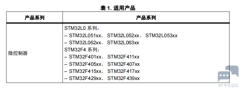

本应用笔记说明了 STM32 微控制器自举程序中使用的 SPI 协议。它详细说明了每个支持的指令。
& W- y2 s3 `) x; H9 z6 a, R若需器件自举程序 SPI 硬件资源和要求的更多信息,请参考应用笔记 “STM32 微控制器系统存储器自举模式 ” (AN2606)。# p3 x& t# G6 ~" L4 B( K0 a' F( J! Q! [
本文档适用于表 1 中所列产品。

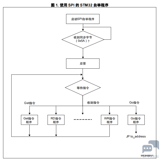

+ v- I0 _, x( _' X! D3 ?) p: r1 SPI 自举程序代码序列
; z. R7 e! Z  w9 d# zSTM32 自举程序为 SPI 从机。! h% k3 j4 b* G
对于所有 SPI 自举程序操作, NSS 引脚 (片选)必须连至低电平。若 NSS 引脚连至高电平,则 STM32 从机将忽略 SPI 总线上的通信。
. J$ h6 H  K) I' W% k" m
9 }# w+ i; ]3 b$ ] B8F)L2_NL11N670C$$H}QHK.png " z+ j& q; o! D: o2 q: _
2 Z5 p% V. G- D$ B

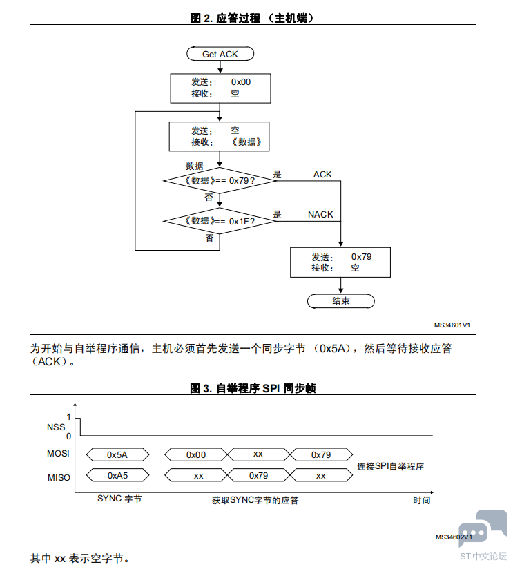

进入系统存储器自举模式后,若 STM32 微控制器已配置好 (若需更详细信息,请参考您的STM32 系统存储器自举模式应用笔记),自举程序代码开始扫描 SPI_MOSI 线引脚,等待检测总线上的同步字节 (0x5A)。当检测到时, SPI 自举程序固件会等待接收应答过程 (请参考图 2),然后开始接收主机指令。

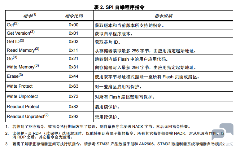

2自举程序指令集
( j9 K* w! I6 z. M* v表 2 列出了所支持的指令。每个指令都将在本章进一步讲述。

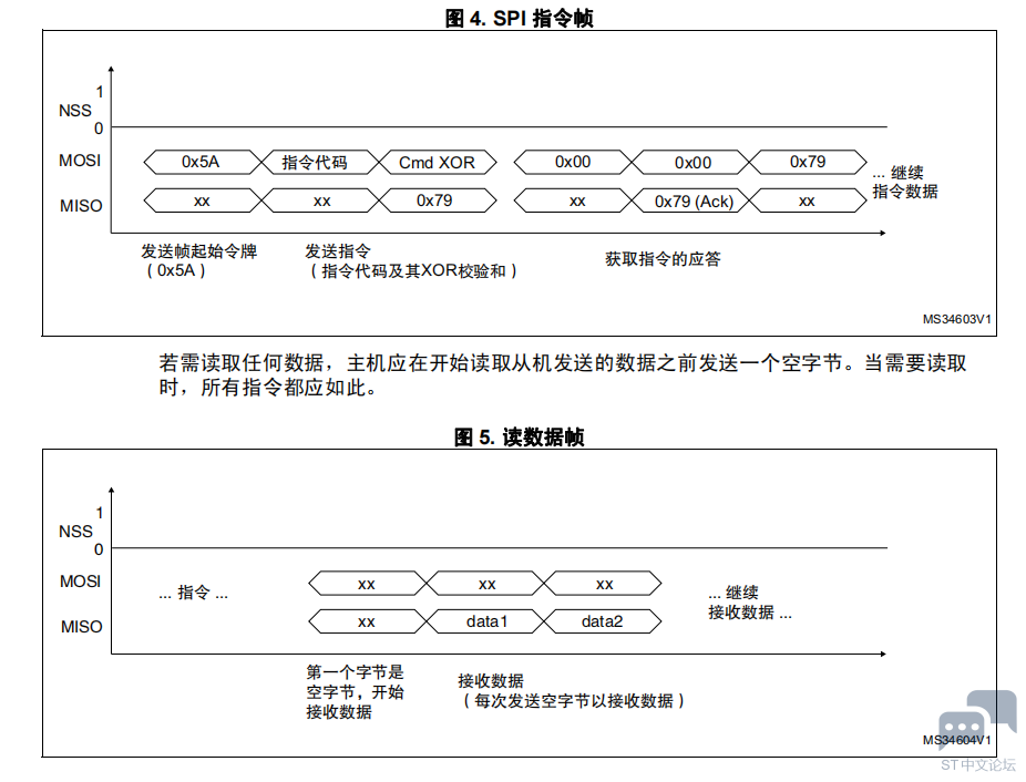

因为 SPI 配置为全双工,所以每次主机在 MOSI 线上发送数据时,它都会同时从 MISO 线上接收数据。因为从机的应答不是立即的,所以当主机发送时,它接收的数据将被忽略 (空)(此数据不被主机使用)。
9 J2 t  _$ N2 T% i当从机需要发送数据时,主机会发送它的时钟,因此它必须在 MOSI 线上发送数据,才能从MISO 线上接收从机数据。在此情况下,主机应一直发送 0x00 (从机不使用此数据)。
3 r( ^# O1 L' Z) D; S- ^% v. e
( G! f- R' H% @/ n3 e) y2.1通信安全
' w% \6 O! M7 b! ^) E从编程主机到从机的所有通信都经过以下方式验证。
3 `6 f9 a4 C# J8 [•校验和:接收的数据字节块都经过异或计算。所有字节异或计算后算出一个字节,加到每次通信的末尾 (校验和字节)。对所有收到的字节 —— 数据 + 校验和 —— 做异或计算,最后结果必须为 0x00。
& K! F/ D6 d+ @% A•若接收的数据为一个字节,则它的校验和为该值的按位取反 (0x02 的校验和为0xFD)。
; c0 S1 o7 x0 |6 S5 o•对于每个指令,主机都发送三个字节:一个帧开始 (SOF = 0x5A)字节、一个表示指令值的字节及其补码 (指令与其补码的异或 = 0x00)。
; g# n- j  Q; r) m•每个包都被接受 (ACK 应答)或丢弃 (NACK 应答)。
8 j' {2 g$ Q* W/ I% j  R7 H– ACK = 0x797 @, o8 E5 P& h4 e2 U$ D
– NACK = 0x1F
' L! c9 a6 r$ p7 b, n) [注: 主机的帧可为下列之一:6 v2 |4 q& {* o  M1 b6 V3 ?$ J
发送指令帧:主机作为主发送端发起通信,向从机发送两字节:命令代码 + Xor。等待 ACK/NACK 帧:主机作为主接收端发起 SPI 通信,从从机接收一个字节:ACK 或NACK。: l2 }* O' b4 m  Y# D7 B
接收数据帧:主机作为主接收端发起 SPI 通信,从从机收到响应。收到的字节数取决于指令。% f' m) u7 P( C$ u' Z
发送数据帧:主机作为主发送端发起 SPI 通信,向从机发送需要的字节。发送的字节数取决于指令。. H8 w& ~! k' d0 P9 Y  N
