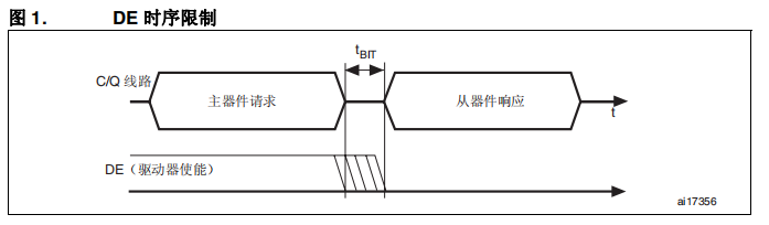

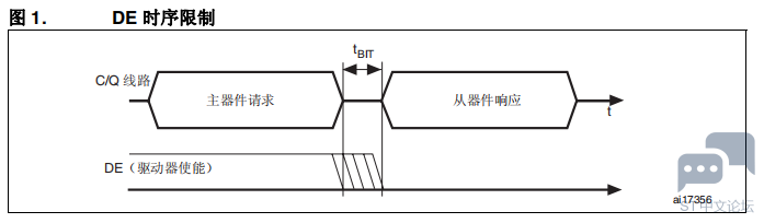

1 DE 信号时序限制  ~4 w# X0 f  G2 Z) ]0 r
对于 RS-485 和 IO-Link 等串行半双工通信协议而言,主器件需要生成方向信号来控制收发器 (PHY)。该信号会通知 PHY 必须以发送模式还是以接收模式动作。, ?6 J: _: j, [) `
这种控制的时序特别重要,特别是从发送模式切换到接收模式时,应用必须确保器件在另一个实体发送数据前已处于接收模式。
6 G( i* V4 D5 }( s主器件必须在一个位的时间内释放 Tx/Rx 线路,否则会与从器件的响应发生冲突。因此,在主器件发送最后一个字节的最后一位后,DE 信号必须在一个位的时间内从高电平切换到低电平。

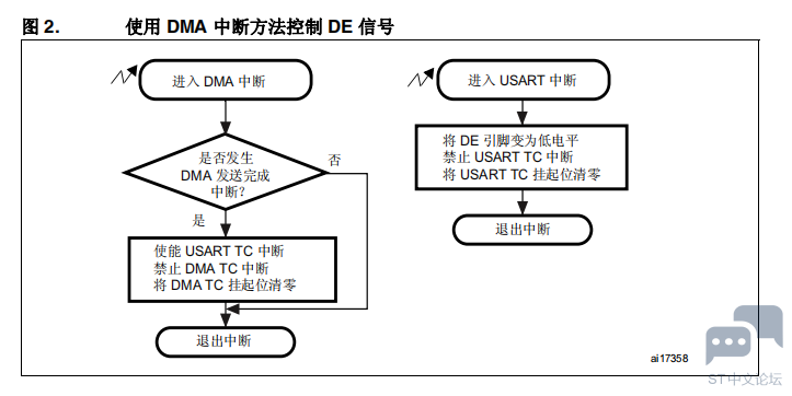

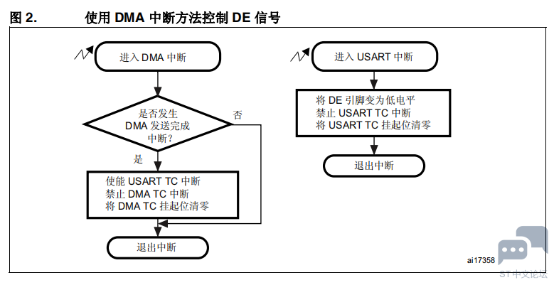

2.1 使用 DMA 中断的方法, Y' k2 n3 ~6 o# A
在此方法中,DMA 将全程管理数据缓冲器的数据发送。它会将数据缓冲器中的数据持续发送给 USART 数据寄存器,直到 DMA 计数器的读数为 0。如果发生 DMA 发送完成中断,则使能 USART 发送完成中断。在此中断中,将 DE 引脚设置为低电平。3 h/ z6 C, a: K; w) B0 w$ q* n
DE 信号会在使能 DMA 传输前设为高电平。1 T" F) p: N) u, L
图 2 显示使用 DMA 发送完成中断管理 DE 信号的示例。$ ?+ i7 T+ G: s% u5 ~+ w+ z% k+ G

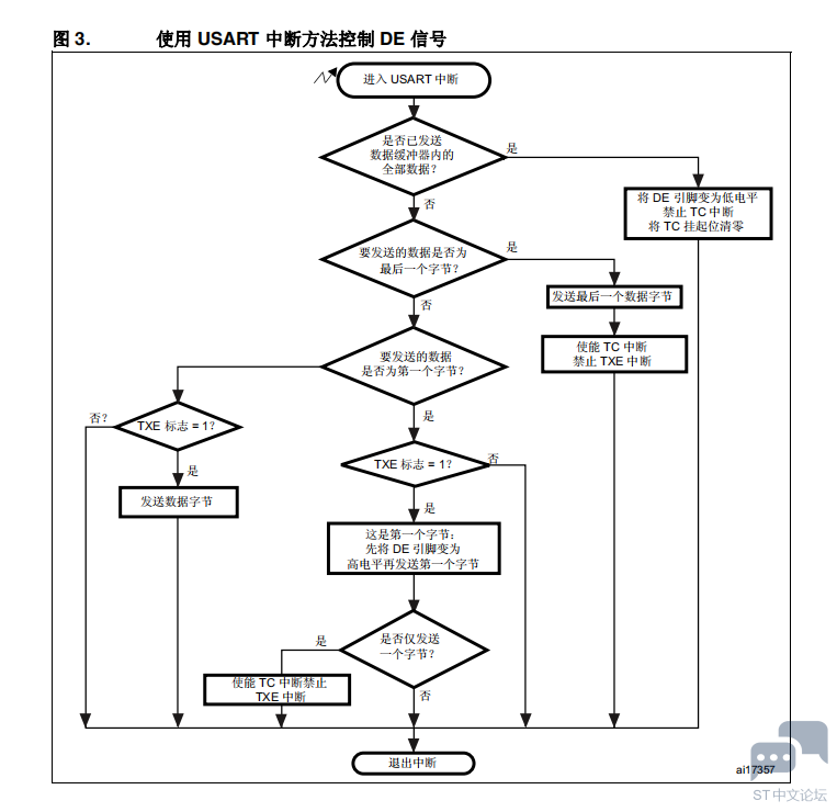

# F; h# {' L. o1 ]$ D1 G$ M2.2 使用 USART 中断的方法
  w& e' ~2 U$ D; E) M使用 USART 的发送完成中断可以将 DE 引脚变为低电平,从而通知从器件发送响应。另外,还可使用发送数据寄存器清空中断将此引脚变为高电平,通知从器件主器件即将发送数据。( y! F$ e# J3 p
图 3 显示使用 USART 中断管理 DE 信号的示例。( X7 {2 I. r' ~; W" P; Z3 W
发送第一个字节前应将 DE 引脚拉升为高电平。发送最后一个字节的最后一位后将其变为低电平。这可以通过在发送最后一个字节时使能 TC 中断来实现。下一次发生发送完成中断时会将 DE 引脚变为低电平。3 f& U4 {& O& L. y6 s
