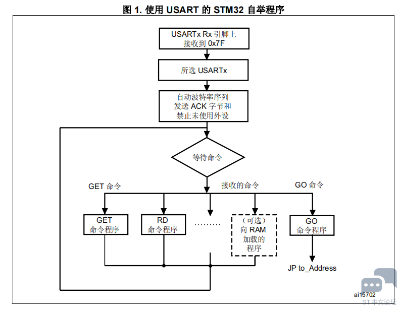

当配置 STM32 微控制器为自举启动,系统将进入自举程序模式(有关详细信息,请参见应 用笔记 AN2606“STM32 系统存储器自举模式”),自举程序代码将立即扫描 USARTx_RX 引脚,等待接收 0x7F 数据帧:一个起始位,0x7F 数据位,偶校验位和一个停止位。/ }. b* k" ~1 @
此数据帧的持续时间由 SysTick 定时器测量。之后,该定时器的计数值用于计算关于当前系统时钟的相应波特率因子。
0 u- b5 K, F/ `  I$ Q- @8 b5 L% a7 \8 x随后,代码将相应初始化串行接口。通过计算出的波特率,发送确认字节 (0x79) 返回主机, 表示 STM32 已准备好接收命令。. R2 L& p) u  S4 F4 J, I

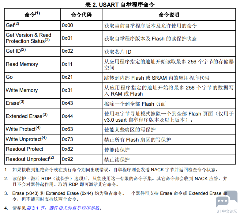

3 自举程序命令集* L2 n" f8 |& m- \: v
下面的表 2 中列出了支持的命令。本部分将详细说明其中的每一个命令。

通信安全
6 `8 @  |+ c/ ^7 R0 h9 V1 L编程工具 (PC) 到器件的所有通信均通过如下方式验证:: K+ \1 s$ s+ }% |5 ?9 F3 E% d
1. 校验和:接收到的数据字节块进行异或运算。每个通信结尾增加一个字节(校验和字节),包含前面所有字节异或运算的结果。异或运算所有接收到的字节,即数据包加上校验和字节,结果必须为 0x00
+ `* F! A0 s; L" u7 p6 J2. 针对每条命令,主机都会发送一个字节及其补码(异或结果 = 0x00)
8 j% i* j1 M! Y* |8 E7 k3. UART:激活奇偶校验(偶校验)1 V$ r8 J" }0 w# m
每个数据包或者被接受(ACK 应答)或者被丢弃(NACK 应答):
1 G1 P( C& ~8 ]• ACK = 0x79+ n2 X. b3 P+ `: @. h. v
• NACK = 0x1F
