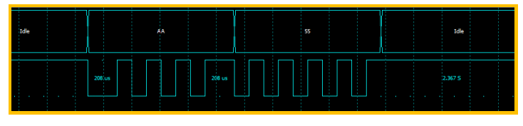

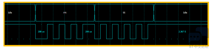

总线状态分析
$ y) p( L  W) [/ J2 H下图是发送 0xAA 0x55 的所抓取到的波形。从图中我们可以看到在发送该帧之前和之后,总线时钟处于 IDLE 状态。
' U$ j) g1 U: K; _在该帧中,字节与字节之间,没有 IDLE 状态出现,即不会出现 IDLE 误触发的情况。
% O. D/ _5 q2 e8 c
5 [8 M1 \  b' \- \: z' d) |
. l( u; r7 ?# U2 D2 K' e
6 ~' q- z- g4 L* a6 x* n

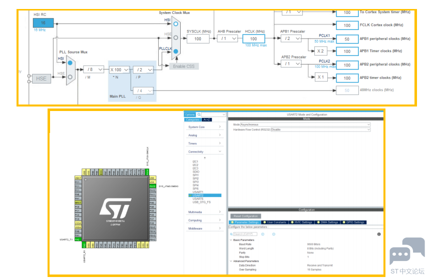

4 j2 U) @0 k7 r' ~/ \/ Z+ t) Z6 K8 j使用 STM32CubeMX 生成实验工程) D7 x% [: q% \* Y0 E4 D
工程的配置如下图:
; t. u2 Z$ D. {/ [* G1. 系统始终配置为 100MHz( ~! V5 j8 [6 q/ `2 f
2. 配置 USART2 为 Asynchrones,管脚配置为 PA2,PA3。
6 P9 M& l" g5 P' h+ m& l6 I) v3. USART2 参数:9600Bits/s, 8bits, None,1Stop
+ |, s4 T  d$ }& B& r! [0 X
; g5 D1 R; a7 C* Q/ V# h6 B5 W' b, e3 u: z& ~: \% @+ L  D9 m
